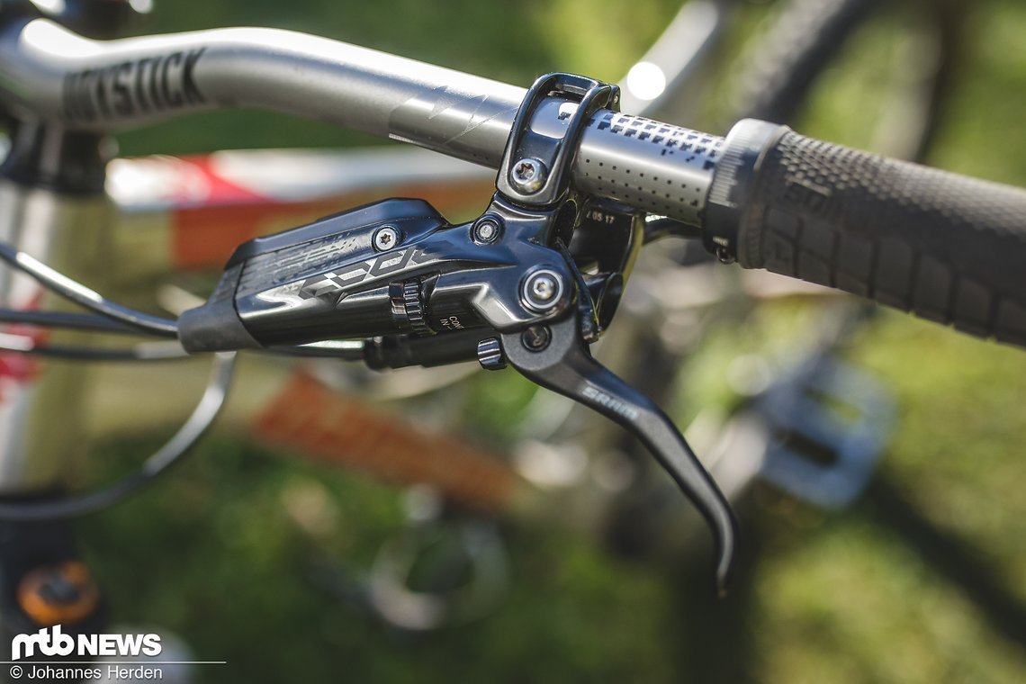

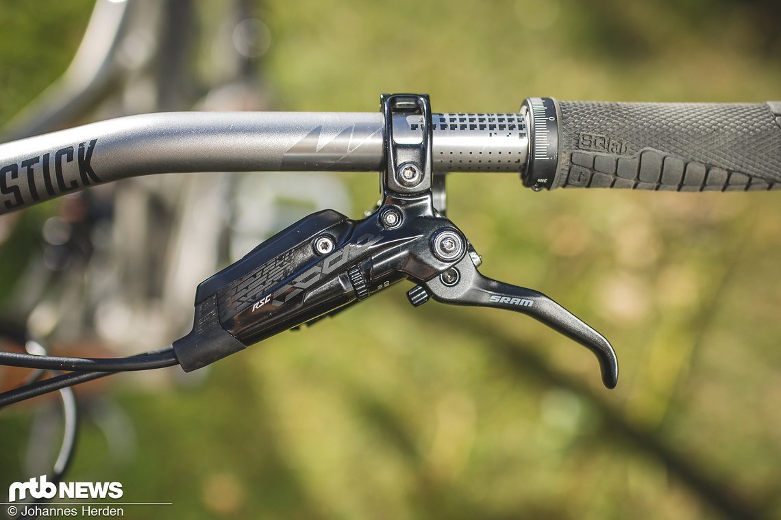

In der Hand
Die SRAM Code RSC erinnert optisch stark an die Guide-Modelle – sowohl der Geber als auch der Bremssattel sind jedoch deutlich massiver ausgeführt. Als Bremsflüssigkeit dient, wie bei allen SRAM und Avid-Bremsen, das hochwertige Dot 5.1 – alternativ ist jedoch auch Dot 4 möglich. Das von uns getestete RSC-Modell verfügt über die komplette Palette an Funktionen: Sowohl die Griffweite (Reach), als auch der Druckpunkt (Contact Point) lassen sich werkzeuglos verstellen. Zudem wird der Geber über den sogenannten SwingLink angesteuert, der den Leerweg verkürzen soll, ohne auf Kosten der Modulation zu gehen. Die Montage am Lenker gestaltet sich dank offener Klemmschellen denkbar einfach – Griffe und Schalthebel müssen dafür nicht entfernt werden. Außerdem ist es auch egal, ob man seine Bremsen “regulär” oder “Moto-style” (vorne rechts, hinten links) fährt, denn die Bremsen sind symmetrisch und können auf jeder Seite montiert werden. Zudem kann man dank Matchmaker für ein sehr aufgeräumtes Cockpit sorgen, indem man passende SRAM oder RockShox-Bedienelemente am Bremsgriff befestigt.
Die Griffe sind symmetrisch und können sowohl auf der rechten als auch auf der linken Seite befestigt werden
# Die Griffe sind symmetrisch und können sowohl auf der rechten als auch auf der linken Seite befestigt werden - ein Kugellager im Gelenk verhindert effektiv, dass dieses ausschlägt und der Hebel Spiel bekommt.

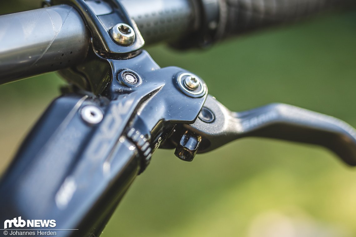

Über die kleine Schraube auf dem Hebel lässt sich dessen Ruheposition in einem großen Bereich verstellen.
# Über die kleine Schraube auf dem Hebel lässt sich dessen Ruheposition in einem großen Bereich verstellen.

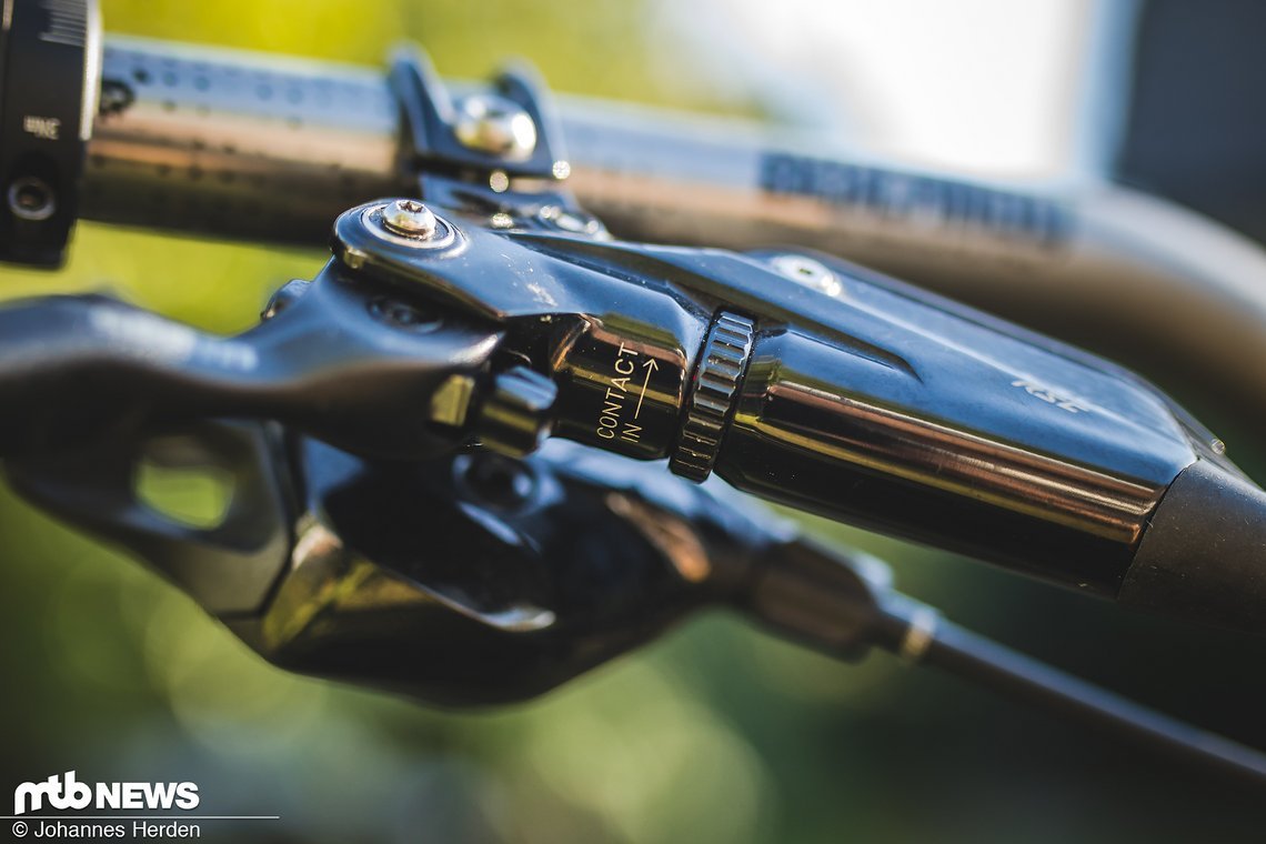

Das Rädchen in der Mitte des Bremsgriffs verstellt den eigentlichen Druckpunkt
# Das Rädchen in der Mitte des Bremsgriffs verstellt den eigentlichen Druckpunkt - “in” bedeutet, dass er weiter zum Lenker wandert.

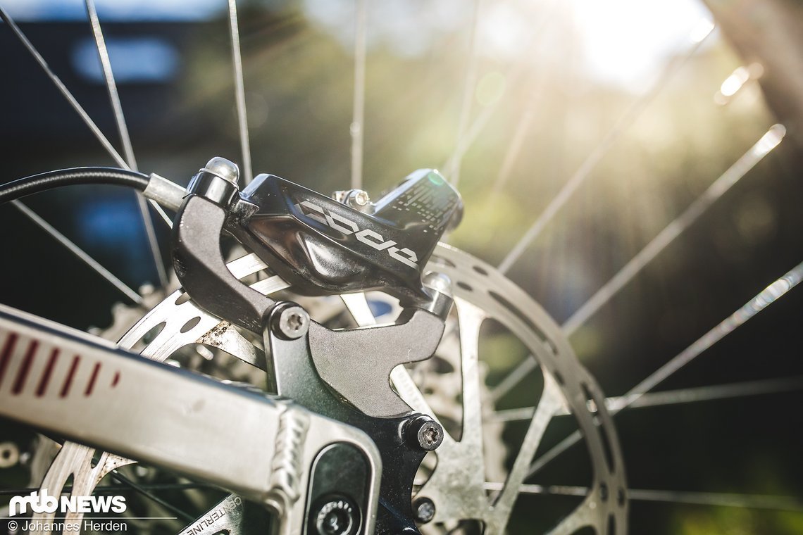

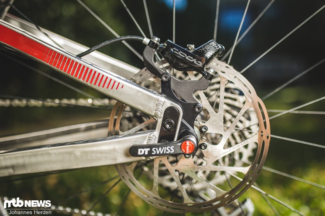

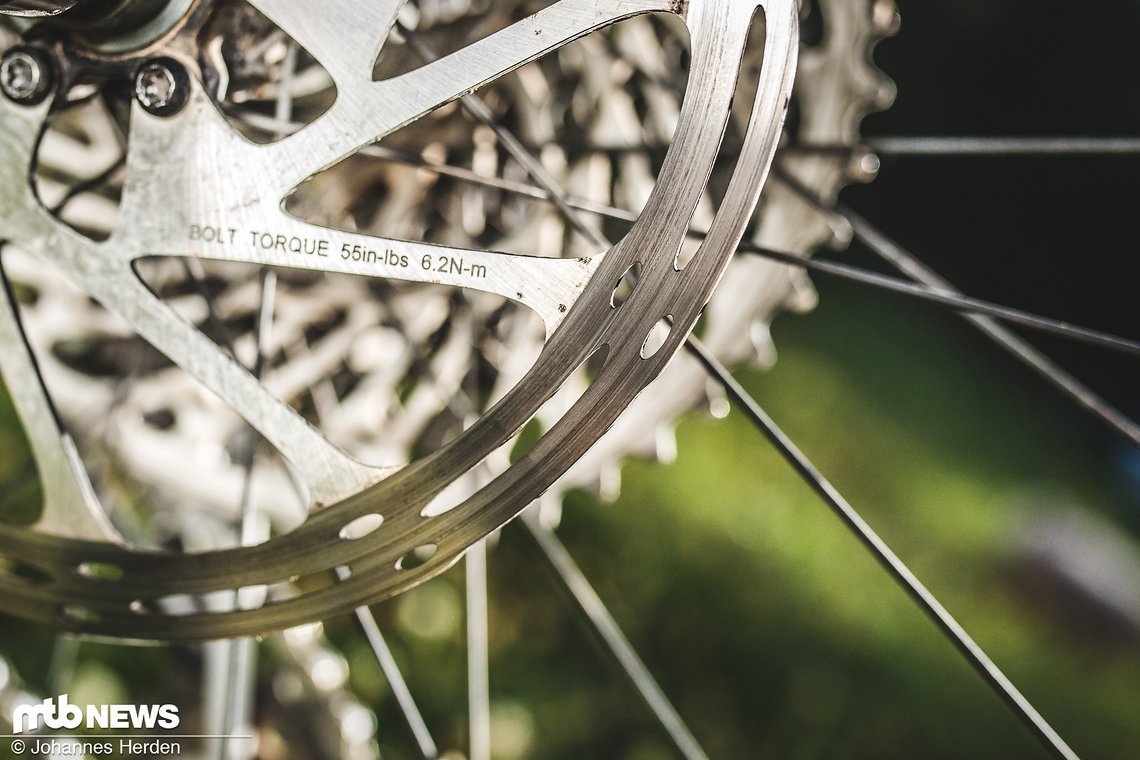

Der Bremssattel fällt besonders voluminös aus und sticht mit seiner weit von der Scheibe abstehenden Form stark ins Auge. Im Inneren verstecken sich vier Kolben, die über zwei unterschiedliche Durchmesser verfügen. Da die Bremsbeläge auf der Seite, auf der die Scheibe in die Bremse einläuft, immer etwas stärker angepresst werden, sind die Kolben auf dieser Seite mit 15 mm Durchmesser etwas kleiner als die 16 mm Kolben der auslaufenden Seite. Dadurch soll der Belag immer optimal aufliegen, was im Endeffekt mehr Bremsleistung und Modulation bedeutet. Im vorderen Teil des Sattels befindet sich das Heat Shield, ein kleines Stahl-Blech, das bei der Hitzeableitung helfen soll. Die SRAM Code RSC-Bremse wird mit metallischen (Sinter-) Belägen ausgeliefert – optional kann man jedoch auch organische Beläge erwerben. Wir haben beide Optionen getestet.
Die SRAM Code RSC-Bremsen werden mit Centerline-Scheiben ausgeliefert
# Die SRAM Code RSC-Bremsen werden mit Centerline-Scheiben ausgeliefert - wir sind in unserem Test 200 mm Scheiben vorne und hinten gefahren.

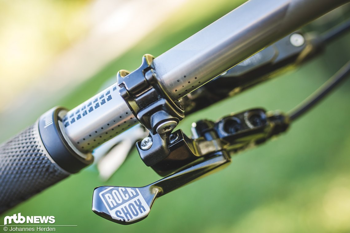

Die Bremsen sind voll Matchmaker-kompatibel
# Die Bremsen sind voll Matchmaker-kompatibel - dadurch lassen sich Bedienelemente wie Schalthebel oder Variostützen-Hebel daran befestigen.

Im Prinzip wird die SRAM Code fahrfertig ausgeliefert – in den meisten Fällen werden die Leitungen jedoch deutlich zu lang sein. Bei Rahmen mit interner Leitungsverlegung wird man ohnehin nicht darum herumkommen, diese zu kürzen. Die dafür notwendigen Pins und Oliven sind allerdings im Lieferumfang enthalten. Wer sich geschickt anstellt, kommt um ein nachträgliches Entlüften herum. Dazu muss man vor dem Entfernen der Leitung den Bremshebel soweit nach oben drehen, dass der Leitungsabgang den höchsten Punkt darstellt – dadurch tritt kein Dot aus dem Hebel aus. Da die Leitung beim Kürzen am anderen Ende geschlossen ist, fällt der Dot-Verlust hierbei minimal aus. Hier findet ihr eine detaillierte Beschreibung zum Kürzen der Leitung und Entlüften der Bremse. SRAM empfiehlt allerdings, die Bremse nach dem Kürzen grundsätzlich zu entlüften. Der Bremssattel der Code RSC ist dafür mit dem neuen Bleeding-Edge-Port ausgestattet, der die Angelegenheit so sauber und tropffrei wie möglich gestalten soll. Wie man eine SRAM-Bremse mit Bleeding-Edge-Port entlüftet, lest ihr in unserem Artikel.

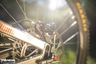

Eines sollte man bereits vor der ersten Fahrt wissen: Die SRAM Code RSC hat Power – viel Power! Die Modulation ist allerdings tatsächlich derartig gut, dass man keine Angst haben muss, beim ersten harten Bremsmanöver über den Lenker zu fliegen. Wer von einer deutlich schwächeren Bremse auf die Code umsteigt, kann im Prinzip einfach losfahren – wie viel Bremskraft wirklich da ist, bemerkt man erst, wenn man sie auch benötigt. So leistet sich die Bremse auch unter einem schweren Fahrer in steilem Gelände keine Blöße und quittiert ängstliches Dauerschleifen nur mit einem müden Achselzucken. Im Downhill-Einsatz konnte uns die Standfestigkeit und der stoisch unveränderte Druckpunkt der SRAM-Bremse beeindrucken. Egal ob komplett kalt am Start oder auf Maximaltemperatur im Ziel – der Druckpunkt ist da, wenn man ihn braucht. Fading: Fehlanzeige.
Auch in sehr steilem Gelände und bei Dauerbremsen konnten wir die SRAM Code RSC nicht ans Limit bringen
# Auch in sehr steilem Gelände und bei Dauerbremsen konnten wir die SRAM Code RSC nicht ans Limit bringen - diese begeistert stattdessen mit ihrer grandiosen Dosierbarkeit und breiten Palette an Einstellungsmöglichkeiten.
