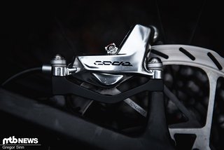

Am bewährten Bremssattel hat sich nichts geändert.
# Am bewährten Bremssattel hat sich nichts geändert. - er kommt beim Topmodell Ultimate nun in schickem Silber daher.
