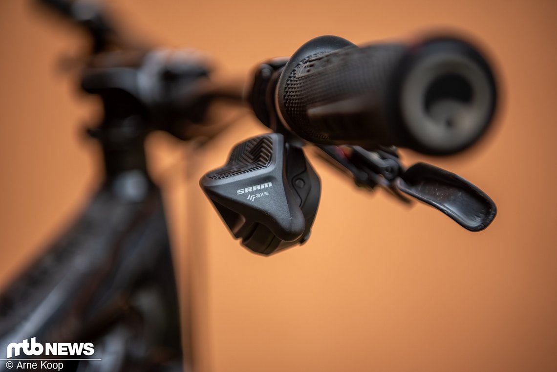

Mit dem SRAM AXS Pod Rocker kommt das Schaltwippen-Feeling für die Pods
# Mit dem SRAM AXS Pod Rocker kommt das Schaltwippen-Feeling für die Pods - die Nachrüstwippe kostet 22 €.

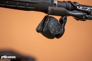

Pod Rocker Wippe oder doch die herkömmlichen Taster?

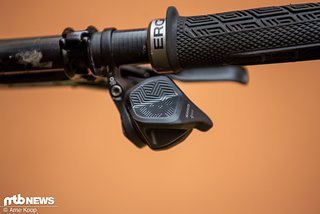

Das Schalten mit dem Zeigefinger an der kleinen Nase bietet einen echten Mehrwert.

Die Montage der AXS Pod Rocker-Wippe geht super einfach und mit minimalem Werkzeug-Einsatz vonstatten. Alles, was man benötigt, ist ein Torx 25-Schlüssel, um den Pod vom Lenker beziehungsweise von dessen Klemmschelle zu lösen. Im Anschluss kann das montierte Taster-Bedienmodul einfach und werkzeugfrei abgezogen werden. Jetzt braucht man die neue Schaltwippe nur noch auf den Pod zu klipsen, den gesamten Schalthebel wieder am Lenker zu montieren und es kann losgehen. Aufgrund der anderen Ergonomie der Pod Rocker Wippe musste ich die Ausrichtung und Position des Pods allerdings neu wählen.
Obwohl die neue Wippe deutlich voluminöser daher kommt als das original verbaute Tastermodul, schraubt ihr euch kein zusätzliches Gewicht ans Mountainbike. Die Pod Rocker Wippe ist sogar sensationelle 2 g leichter.

Doch wie schlägt sich die neue Schaltwippe auf dem Trail? Vorweg: Ich war mit den herkömmlichen Pods keineswegs unzufrieden. Dennoch reizte mich der Wechsel auf die Wippe hauptsächlich aus einem Grund: die insgesamt größere Fläche des „Schalthebels“. So gerne ich das haptische Feedback der Pods und die gummierte Tasterfläche mag, im Eifer des Gefechts schadet es ja nicht, wenn man etwas mehr Spielraum beim Treffen des Schalthebels zur Verfügung hat. Genau das bietet die etwas wuchtigere Schaltwippe.
Nach wie vor lässt sich die Position des Pods gut an die eigene Ergonomie und Vorlieben anpassen. Anstatt auf eine Matchmaker-Lösung zu setzten, verwende ich allerdings nach wie vor eine separate Klemme, da diese für mich besser funktioniert. Die Schaltwippe an sich überzeugt mit geringen Bedienkräften und einem angenehmen haptischen Feedback, das dem der Taster gleicht. Im direkten Vergleich hätte ich mir allerdings ebenfalls eine gummierte Oberfläche gewünscht. Zwar bietet der Pod Rocker dank des ausgeprägten Riffel-Musters mehr als genügend Grip. Die gummierten Taster der Ultimate Pods fühlen sich aber eine Spur hochwertiger an.
Die Wippe lässt sich auch wenn es ruppiger zugeht intuitiv und gut bedienen.
# Die Wippe lässt sich auch wenn es ruppiger zugeht intuitiv und gut bedienen.
Wie bereits erwähnt lässt sich der Hebel gut und intuitiv mit dem Daumen treffen, wodurch man auch in ruppigeren Abfahrtssituationen zuverlässig Gangwechsel einleiten kann. Auch ein Verwechseln von Hoch- und Runterschalten wird durch den unterschiedlichen Winkel der entsprechenden Schalt-Bereiche effektiv unterbunden. Fans der alten AXS-Controller Generation werden sich hier schnell wohlfühlen.
Besonders gut gefallen hat mir allerdings ein Feature, bei dem ich vorher dachte, ich brauche es nicht: das Schalten mit dem Zeigefinger. Durch den kleinen Hebelfortsatz kann man nämlich ganz bequem mit Zeigefinger hoch- oder runterschalten. Während das für den Trail bergab keine Option ist, habe ich praktisch alle meine Schaltvorgänge im Uphill entspannt mit dem Zeigefinger durchgeführt. Ein Mehrwert, den ich fast schon vergessen hatte.
