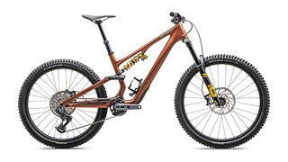

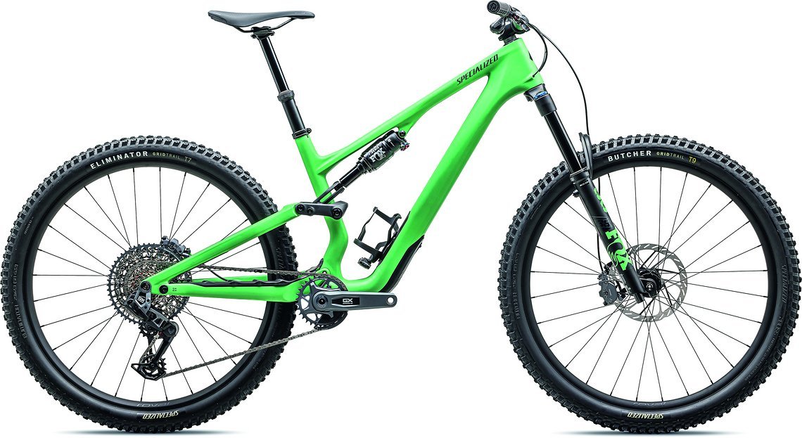

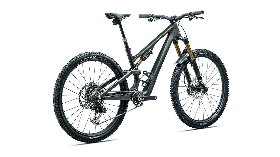

Das Specialized Stumpjumper war das erste Mountainbike, das in Serie hergestellt wurde und ist seit nunmehr 43 Jahren auf dem Markt erhältlich. Die 15. Version des Trail-Bike-Klassikers aus Kalifornien will heute noch mehr als zuvor ein Alleskönner sein, was durch den Fakt verdeutlicht wird, dass es keine zwei Versionen (Stumpjumper & Stumpjumper Evo) mehr geben wird. Beim neusten Modelljahrgang des Stumpjumpers, welches ab Werk über 150 mm Federweg an der Front und 145 mm am Heck verfügt, sollen nun beide Versionen in einem Chassis verschmolzen sein. Um die Eigenschaften der viel zitierten „eierlegenden Wollmilchsau“ zu realisieren, verfügt das fünfzehnte Stumpy über sechs verschiedene Geometrie-Optionen, Möglichkeiten zur Anpassung der Dämpfer-Charakteristik sowie die Wahl zwischen Full-29- oder Mullet-Aufbau. Ausnahmen sind hier die Rahmengrößen S1 und S2, die ausschließlich auf unterschiedliche Reifengrößen setzen.

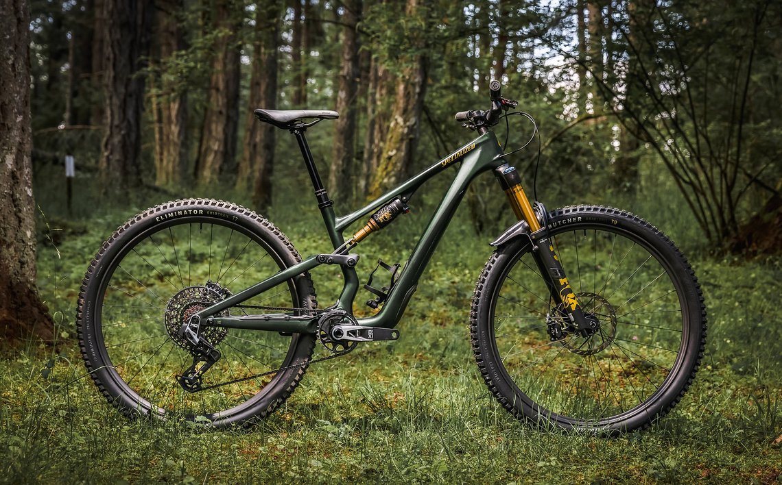

Das Specialized Stumpjumper Pro mit dem neu entwickelten Fox Genie-Dämpfer
#1 Das Specialized Stumpjumper Pro mit dem neu entwickelten Fox Genie-Dämpfer - es vereint beide Vorgänger-Modelle in einem und will damit das beste Stumpy aller Zeiten sein – das von uns getestete Pro-Modell gibt's für 9.500 €.
Diashow: Neues Specialized Stumpjumper im ersten Test: Der Alleskönner aus Kalifornien
Welche in den ersten 70 % des Dämpferhubs für ein Stahlfeder-Feeling am Heck sorgen sollen.
… im schicken „Satin Copper Speckle“-Farbton mit gülden-gelbem Schwedengold.

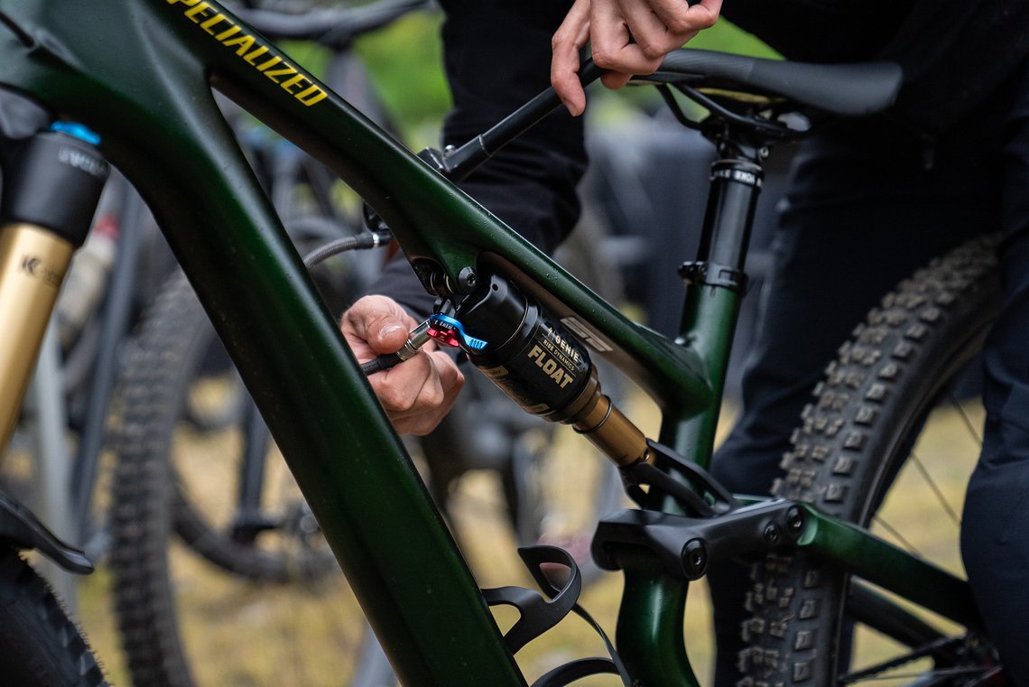

Dazu gibt's ein Fox Performance Elite-Fahrwerk, SRAM GX Transmission-Antrieb und Roval-Laufräder.
Der von Specialized in Zusammenarbeit mit Fox entwickelte Dämpfer verfügt über zwei Positiv-Luftkammern …

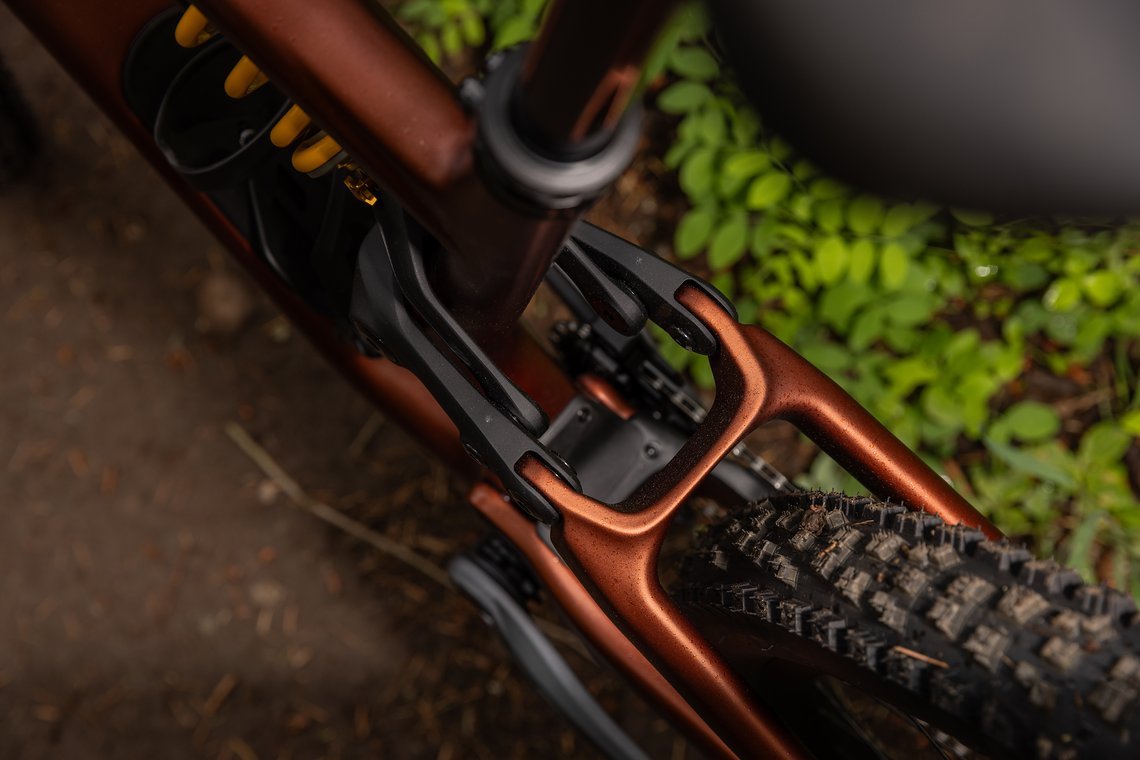

Die wohl größte Innovation am neuen Stumpy liegt jedoch im Zentrum des schicken Carbonrahmens. Denn der in Zusammenarbeit mit Fox entwickelte und von Specialized patentierte Genie-Dämpfer soll mit der Traktion und Kontrolle eines Coil-Dämpfers auftrumpfen und dabei über einen besseren Durchschlagschutz als bisherige Luftdämpfer verfügen. Zudem soll es dank der einstellbaren Plattform möglich sein, das Stumpjumper 15 von super „plush“ zu maximal „poppy“ zu verwandeln.
Das Herzstück des neuen Specialized Stumpjumper
#2 Das Herzstück des neuen Specialized Stumpjumper - der zusammen mit Fox entwickelte Genie-Dämpfer.

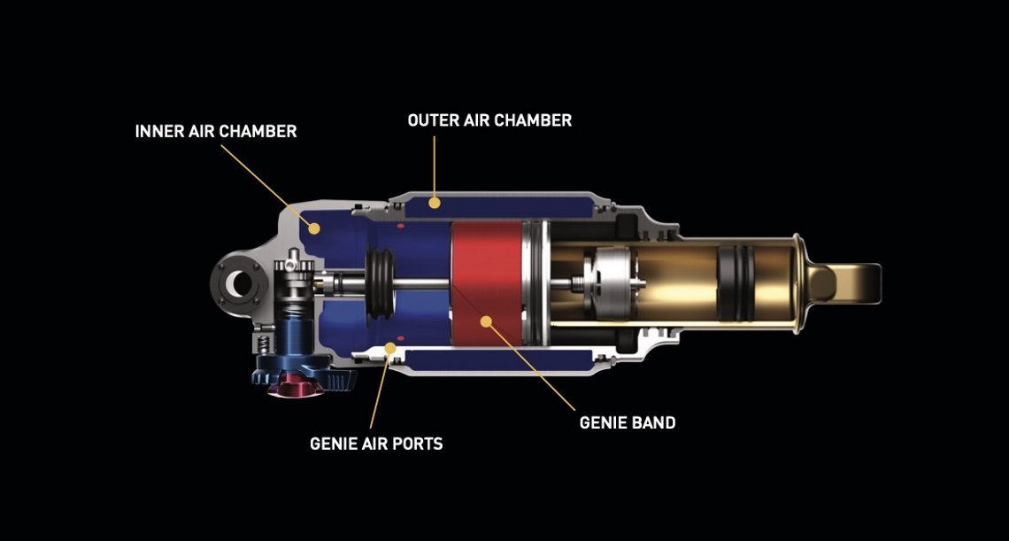

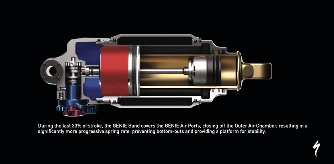

Was genau steckt hinter der Genie-Dämpfer-Technologie?
Genie ist eine von Specialized zum Patent angemeldete Technologie, deren Konzept auf einer Pneumatic Spring Assist (PSA) Luftfeder basiert. Durch den Einsatz von zwei separaten, aber verbundenen Positiv-Luftkammern wird das Gesamtluftvolumen der Luftkammer erhöht, was für eine flachere Federkennlinie in den ersten 70 % des Dämpferhubs sorgt. Diese als „weicher“ wahrnehmbare Luftfeder soll ein Stahlfeder-ähnliches Ansprechverhalten und verbessertes „Stoß-Management“ ermöglichen. Also freigiebiger mit dem verfügbaren Federweg umgehen und damit mehr Stöße absorbieren, ohne dabei an Gegenhalt einzubüßen. Dies bezieht sich primär auf den Federwegsbereich in dem man sich laut Specialized den Großteil der Trailfahrt bewegt.

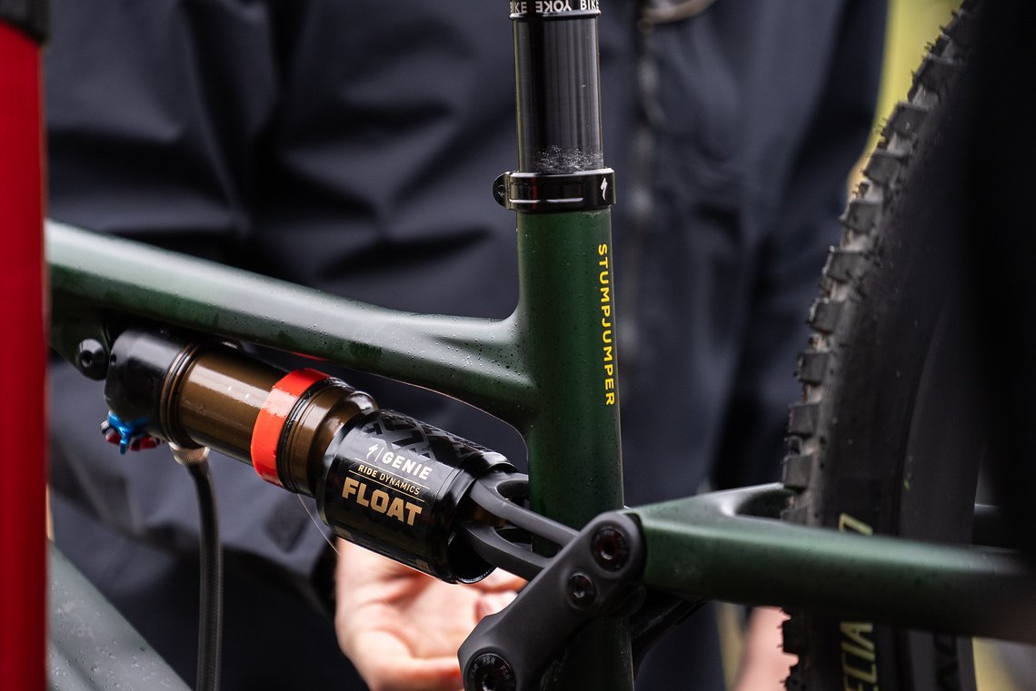

#9 Der von Specialized in Zusammenarbeit mit Fox entwickelte Dämpfer verfügt über zwei Positiv-Luftkammern …
#10 Welche in den ersten 70 % des Dämpferhubs für ein Stahlfeder-Feeling am Heck sorgen sollen. - Danach wird die äußere Kammer quasi abgeklemmt, was das Luftvolumen plötzlich verkleinert. So als würde man Volumenspacer einbauen.
DSC04560
#11 DSC04560

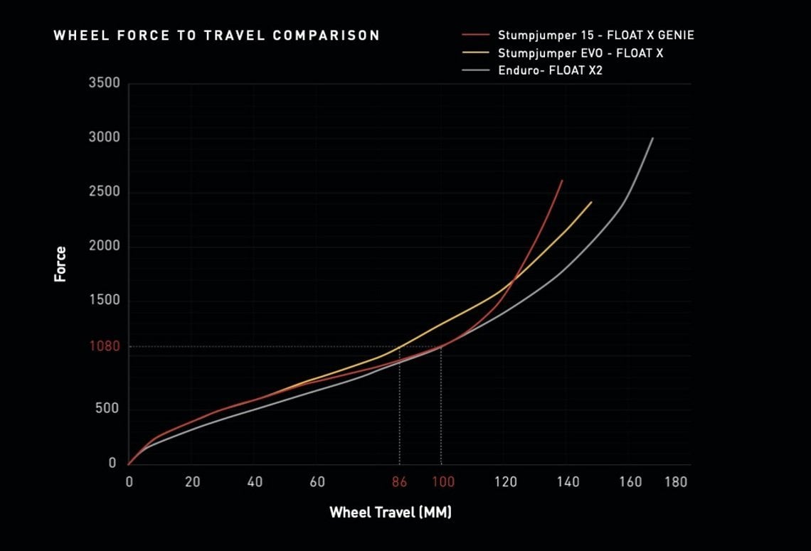

Sobald der Dämpfer in die letzten 30 % des Federwegs eintritt, verschließt das im Inneren liegende sogenannte Genie-Band die Öffnungen zur äußeren Luftkammer, wodurch das Gesamtvolumen effektiv reduziert wird. Daraus resultiert eine deutlich progressivere Federkennlinie für die letzten 30 % des Hubs, welche ein Durchschlagen des Dämpfers effektiver als eine Standardluftfeder verhindern soll.
Im Vergleich zu den in der Grafik benannten Dämpfern wird eine etwas niedrigere Federrate zu Beginn des Hubs, mit einer starken Progression zum Ende realisiert
#12 Im Vergleich zu den in der Grafik benannten Dämpfern wird eine etwas niedrigere Federrate zu Beginn des Hubs, mit einer starken Progression zum Ende realisiert - durch dieses Verhältnis will man mehr Federweg nutzen, um die gleiche Energie zu absorbieren und damit mehr Traktion und Kontrolle realisieren.
In dieser Grafik soll das Verhältnis zwischen einwirkender Stoßkraft und vertikaler Bewegung des Hinterrads veranschaulicht werden
#13 In dieser Grafik soll das Verhältnis zwischen einwirkender Stoßkraft und vertikaler Bewegung des Hinterrads veranschaulicht werden - dabei nutzt das neue Stumpjumper bei gleicher Kraft ca. 16 % mehr Federweg, was einen positiven Einfluss auf den erzeugten Grip haben soll.
Specialized will die Vorteile des Genie-Dämpfer in ausgiebigen Tests sogar quantifiziert haben: Im Vergleich zu einer Standard-Luftfeder soll es zu 39 % weniger Durchschlägen kommen. Zudem will Specialized durch Vergleich der Rotationsgeschwindigkeiten von Vorder- und Hinterrad die Zeit des Traktionsverlusts am Heck gemessen haben und gibt an, dass diese um ganze 57 % reduziert werden konnte. Es ist weiterhin möglich, die Kennlinie des Dämpfers über Volumenspacer anzupassen. Diese werden ähnlich wie beim Fox Float X2 um die Luftkammer gelegt.

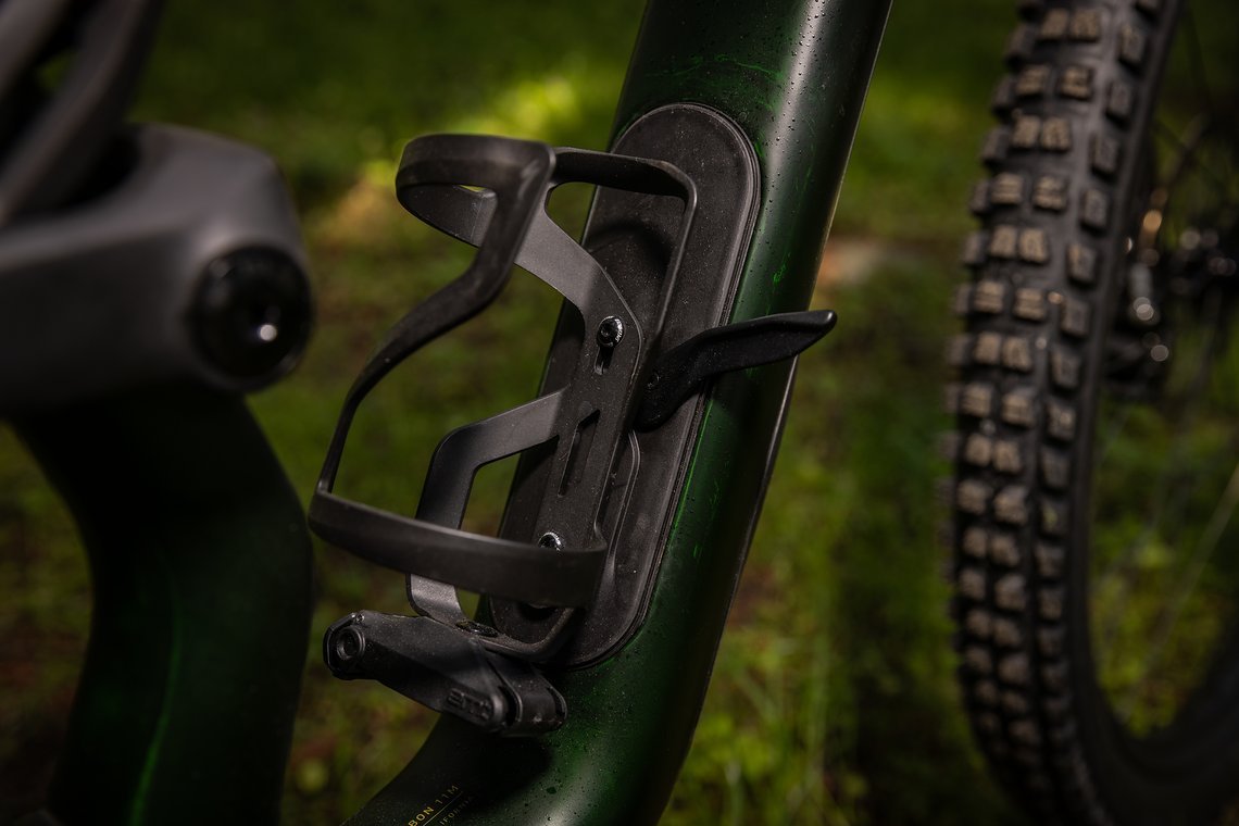

Auch das Swat 4.0 – ein sogenannter Kofferraum im Unterrohr – wurde überarbeitet und soll nun nicht nur wasserdicht, sondern auch noch besser in der Handhabung sein.
#14 Auch das Swat 4.0 – ein sogenannter Kofferraum im Unterrohr – wurde überarbeitet und soll nun nicht nur wasserdicht, sondern auch noch besser in der Handhabung sein. - Es wird nun über einen großen Hebel geöffnet.

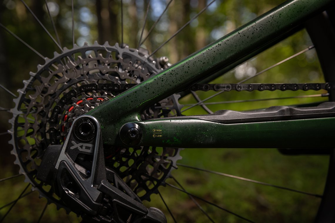

Das Stumpjumper 15 verfügt über einen Flip-Chip am Heck sowie eine Verstellmöglichkeit des Lenkwinkels über eine exzentrische Steuersatzschale.
#15 Das Stumpjumper 15 verfügt über einen Flip-Chip am Heck sowie eine Verstellmöglichkeit des Lenkwinkels über eine exzentrische Steuersatzschale.
Es ist möglich, das 29er-Stumpy in den Größen S3 bis S6 auf Mullet-Betrieb umzustellen
#16 Es ist möglich, das 29er-Stumpy in den Größen S3 bis S6 auf Mullet-Betrieb umzustellen - der dafür benötigte Link kostet 75 €.

Die neuste Generation des Specialized Stumpjumpers kommt in fünf Varianten, die sich von 4.500 € für das S-Works Frameset inkl. Fox Float Factory-Dämpfer mit der Genie-Technologie hin zu 13.000 € für das S-Works-Modell bewegen. Die Komplettbikes starten gewohnt mit der Comp-Ausstattungsvariante, die für 6.500 € erhältlich ist. Dieses und alle weitere Modellvarianten findet ihr im folgenden Abschnitt.
Das S-Works Frameset für 4.500 € kommt mit neuem Genie-Dämpfer und praktischem Flaschenhalter mit Tool-Mount.
#17 Das S-Works Frameset für 4.500 € kommt mit neuem Genie-Dämpfer und praktischem Flaschenhalter mit Tool-Mount.

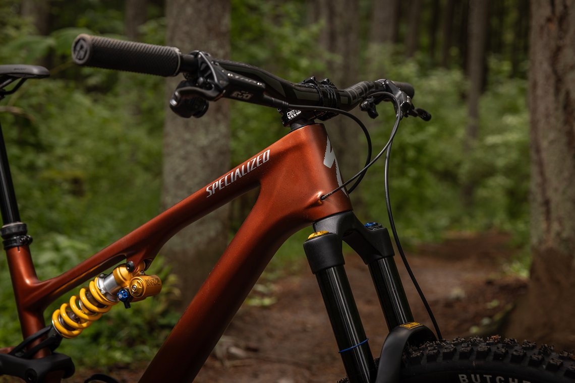

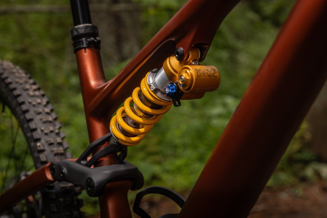

Specialized Stumpjumper Öhlins Coil
Das Special-Modell mit Öhlins-Fahrwerk setzt neben dem TTX 22M Coil-Dämpfer auf die Öhlins RXF38 M.2-Federgabel, die mit 160 statt 150 mm kommt. Anders als bei den sonstigen Ausstattungsvarianten sorgt zudem eine TRP DH-R Evo-Bremse (Test) für ordentlich Verzögerung. Die Gangwechsel erfolgen dank elektronischer SRAM GX Transmission-Schaltgruppe. Bei den Laufrädern kommen Roval Traverse inklusive DT Swiss 370er-Naben in 29″ und 27,5″ zum Einsatz, da die Öhlins-Version als Mullet-Bike angeboten wird. Die Sattelstütze kommt aus dem Hause PNW Components und verfügt über maximal 200 mm Hub in den drei größten Größen. An der Kasse werden hierfür 8.500 € fällig.
Das Specialized Stumpjumper Öhlins-Modell mit 160 mm an der Front für 8.500 € …
#20 Das Specialized Stumpjumper Öhlins-Modell mit 160 mm an der Front für 8.500 € …
#21 … im schicken „Satin Copper Speckle“-Farbton mit gülden-gelbem Schwedengold.
Die feine schwedische Fahrwerkstechnik wird gepaart mit TRP-Stoppern und SRAM Transmission-Antrieb.
#22 Die feine schwedische Fahrwerkstechnik wird gepaart mit TRP-Stoppern und SRAM Transmission-Antrieb.

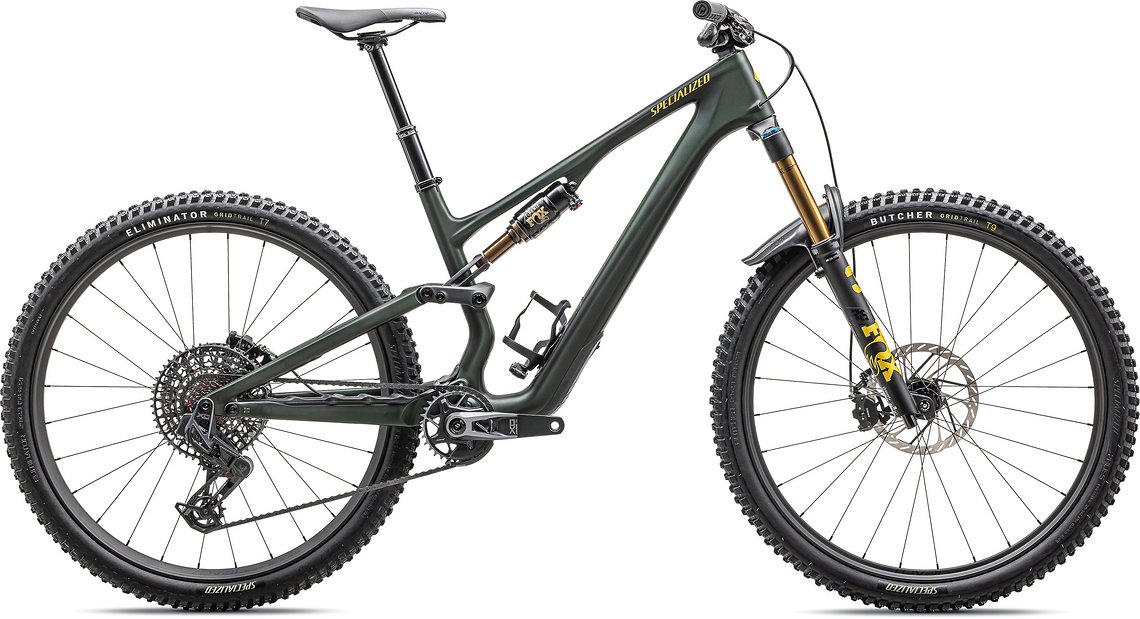

Specialized Stumpjumper Pro (Testmodell)
Das von uns getestete Pro-Modell des neuen Stumpjumpers setzt auf edles Kashima der Fox 36 Factory-Federgabel mit Grip X2-Kartusche und des Fox Float Factory-Dämpfers, der natürlich auch mit der Genie-Technologie daher kommt. Dazu gibt es einen Roval-Carbonlenker, an dem die SRAM Maven (Test) in der Silber-Version montiert werden. Schaltvorgänge werden von der SRAM X0 Transmission übernommen. Die eingeleitete Kraft wird mithilfe der neuen Roval Traverse SL Carbon-Laufräder auf den Boden übertragen, welche auf Industry 9 1/1 Naben vertrauen. Die Sitzhöhe wird durch eine Bike Yoke Revive Max mit bis zu 213 mm Hub (Größe S5–S6) bestimmt. Preispunkt 9.500 €.
  • Federgabel Fox Float 36 Factory, Grip X2(150 mm)
  • Dämpfer Fox Float Factory mit Specialized Genie Shock Tech (145 mm)
  • Antrieb SRAM X0 Eagle Transmisson
  • Bremsen SRAM Maven Silver
  • Laufräder Roval Traverse SL
  • Reifen Specialized Butch / Eliminator – GRID Trail-Casing, Gripton T9 & T7
  • Cockpit Roval Traverse SL Carbon (800 mm) / Industry 9 Mount Stem (40 mm)
  • Sattelstütze Bike Yoke Revive Max (34,9 mm, 213 mm)
Das Specialized Stumpjumper in der Pro-Variante für 9.500 € …
#25 Das Specialized Stumpjumper in der Pro-Variante für 9.500 € …

Nach ein paar Runden wurde die Tretlagereinstellung „low“ gewählt, was meine Pedale 7 mm näher zum Boden gebracht hat. Hierdurch liegt das Stumpjumper noch etwas satter auf dem Trail und im Anlieger – ergo – es macht bergab einfach noch mehr Spaß, den Gashahn aufzulassen. Während der wilden Trailjagt war kein Rattern oder Knarzen zu vernehmen. Das Stumpjumper verrichtete seinen Dienst leise und hinterließ auch sonst einen sehr hochwertigen Eindruck. Einzig die Reifen konnten nicht mit der Performance des Hinterbaus oder der sehr starken SRAM Maven-Bremsen mithalten. Bei zunehmend rutschigeren Trail-Bedingungen machte vor allem der recht hohe Luftdruck hinten in Kombination mit dem sehr starken und teils bissigen Maven-Hinterradanker die Bremszone zum Krimi. Man musste bewusst zur Sache gehen, sonst wurde man von spontanen Hinterrad-Slides überrascht. An dieser Stelle würde eine dickere Karkasse und weniger Luftdruck Abhilfe schaffen. Denn ich war zu diesem Zeitpunkt mit über 2,2 bar am Hinterrad unterwegs, um schnelle Anlieger nicht komplett mit Dichtmilch zu überziehen.
