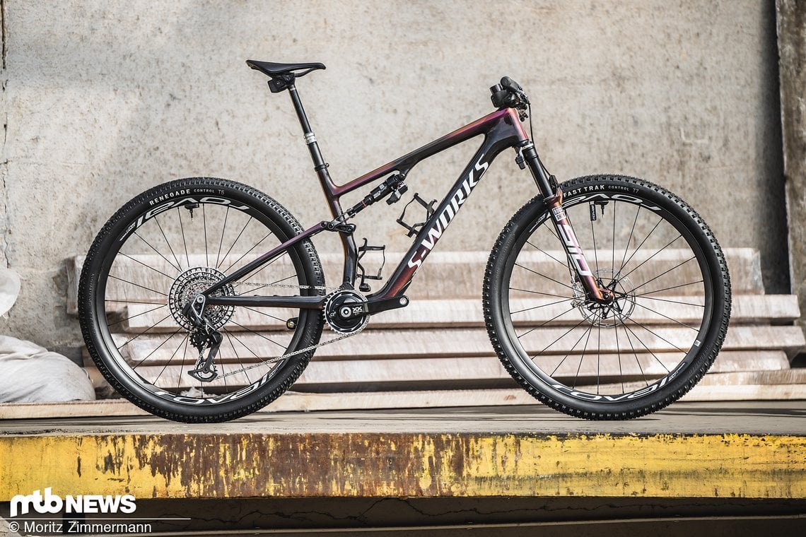

Es war die mitunter größte Neuheit des Jahres 2024 im Mountainbike-Bereich: Branchenriese Specialized präsentierte im Frühjahr die neueste Version des Race-Fullys Epic, die nunmehr achte Auflage des Klassikers für die Cross-Country- und Marathon-Strecken rund um den Globus. Und die Neuvorstellung hatte es in sich: Mit dem ersten serienmäßigen Einsatz des elektronischen Fahrwerkssystems Flight Attendant und dem damit verbundenen Verzicht auf das über viele Jahre hinweg markante Brain-System des Epics ging Specialized ins Risiko. Ein Risiko, das sich auszahlt?
Wir konnten das Specialized Epic 8 in der S-Works-Version mit 120 Millimeter Federweg und der 130 Millimeter-Evo Version bereits zur Neuvorstellung im Frühjahr 2024 kurzzeitig antesten und auch erste Eindrücke gewinnen. Eine dreitägige Testphase in Chile erlaubte uns, die wesentliche Charakteristik des Rades kennenzulernen und einschätzen zu können. Doch auf ein finales Urteil nach drei Tagen auf zwei unterschiedlichen Bikes wollten wir uns nicht festlegen.
Aus diesem Grund schnappten wir uns das Rad nochmals und jagten es in den vergangenen Monaten über unsere Home-Trails, um es auf Herz und Nieren zu prüfen. Wie es sich für ein Renngerät dieser Art gebührt, musste das S-Works Epic 8 auch im Renneinsatz glänzen. Wie fällt nun also unser Fazit zum 14.500€ teuren High-End-Boliden aus dem Hause Specialized aus?
Mit Wucht an die Spitze des Cross-Country-Marktes?!
#1 Mit Wucht an die Spitze des Cross-Country-Marktes?! - Das im Frühjahr 2024 vorgestellte Specialized S-Works Epic 8 soll mit nunmehr 120 Millimeter, dem Flight Attendant-System und einer neuen Geometrie die Konkurrenz in den Schatten stellen.

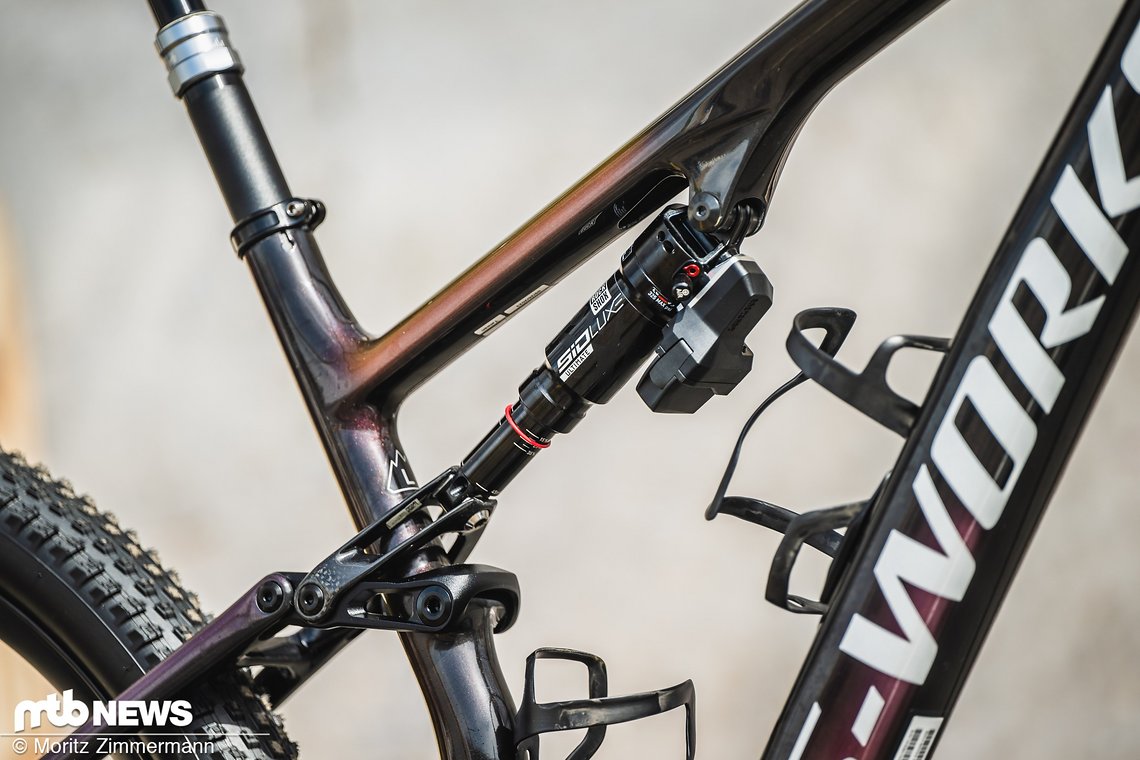

Über viele Jahre hinweg hob sich Specialized im Cross-Country-Bereich mit einer automatisierten Fahrwerkssteuerung von der Konkurrenz ab – das Brain-System war dadurch Zündstoff für viele Diskussionen in der XC-Szene. Mittels einer hydraulischen Sensorik, die auf Unebenheiten des Untergrundes reagierte, öffnete und schloss sich das Fahrwerk des Vorgängermodells des Epics automatisch – mal mit hoher, mal mit geringer Zuverlässigkeit. Großes Manko des Brain-Systems war über Jahre hinweg die verminderte Anpassungsfähigkeit an bestimmte Fahrsituationen: So öffnete sich beispielsweise das Fahrwerk im Sprint stets bei Unebenheiten und führte zum ineffizienten Wippen der Federgabel und des Dämpfers. Insbesondere im engen Weltcupgeschehen, wo einzelne Sekunden über Sieg oder Niederlage entscheiden, war dies vielen Athletinnen und Athleten ein Dorn im Auge. So verwunderte es kaum, dass in den vergangenen Jahren zunehmend Specialized-Fahrerinnen und -Fahrer auf Rädern mit herkömmlichen Remote-Lockout-Optionen gesichtet wurden. Zumindest so lange, bis die ersten Prototypen des elektronischen Fahrwerkssystems Flight Attendant im Cross-Country-Weltcup erschienen …
Flight Attendant, das hat in diesem Fall wenig mit Tomatensaft und zollfreiem Parfüm zu tun, sondern vielmehr mit dem besten Service, den ein Fahrwerk beim Flug über die Trails bieten soll.

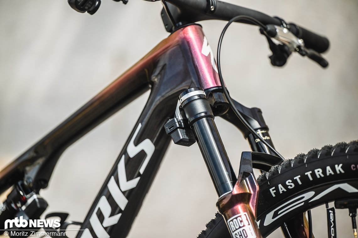

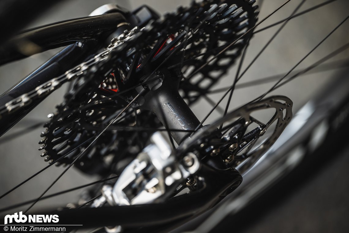

Vor mehr als drei Jahren präsentierten die Federung- und Dämpfungsexperten von RockShox eine erste Version des elektronischen Fahrwerks, das mittels Sensorik in den Federungskomponenten den Fahrwerksmodus zwischen einem offenen, mittleren und geschlossenen Modus hin- und herschaltet. Zu diesem Zeitpunkt war das System aber auf den Einsatz im Trail- und Endurosegment ausgerichtet und für den Cross-Country-Einsatz zu unausgereift. Vieles änderte sich schließlich mit der Erweiterung des AXS-Ökosystems und der dadurch möglicher Integration vieler weiterer Sensoren, wie beispielsweise die Informationen eines Powermeters.

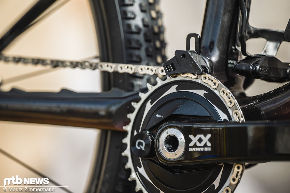

Neben den Federkomponenten sind die vielen Sensoren, unter anderem auch der Powermeter, fester Bestandteil des Flight Attendant Systems.
#3 Neben den Federkomponenten sind die vielen Sensoren, unter anderem auch der Powermeter, fester Bestandteil des Flight Attendant Systems. - Anhand verschiedenster Daten, welche das System sammelt, entscheidet ein Algorithmus, welcher der drei Fahrmodi "Open", "Pedal" oder "Lock" verwendet wird.
Das neue Flight Attendant-System stellte somit die logische Erweiterung des Brain-Systems dar und wurde schließlich in enger Kooperation des Entwicklungsteams von Specialized und RockShox im Rahmen des Modellupdates des Specialized Epic 8 optimiert. Eine überarbeitete Geometrie – an späterer Stelle mehr dazu – und eine neue Kinematik mit optimierten Dämpfertunes für jede Rahmengröße sollen dem neuen Rad zusätzliche Effizienzgewinne verpasst haben. Rund 20 % soll das Epic 8 weniger Wippen als sein Vorgänger. Der Ansatz bleibt dabei identisch zum Vorgänger: Der Specialized-typische FSR-Hinterbau – jedoch mit flexenden Kettenstreben anstelle des sonst üblichen Horst-Link-Lagers.

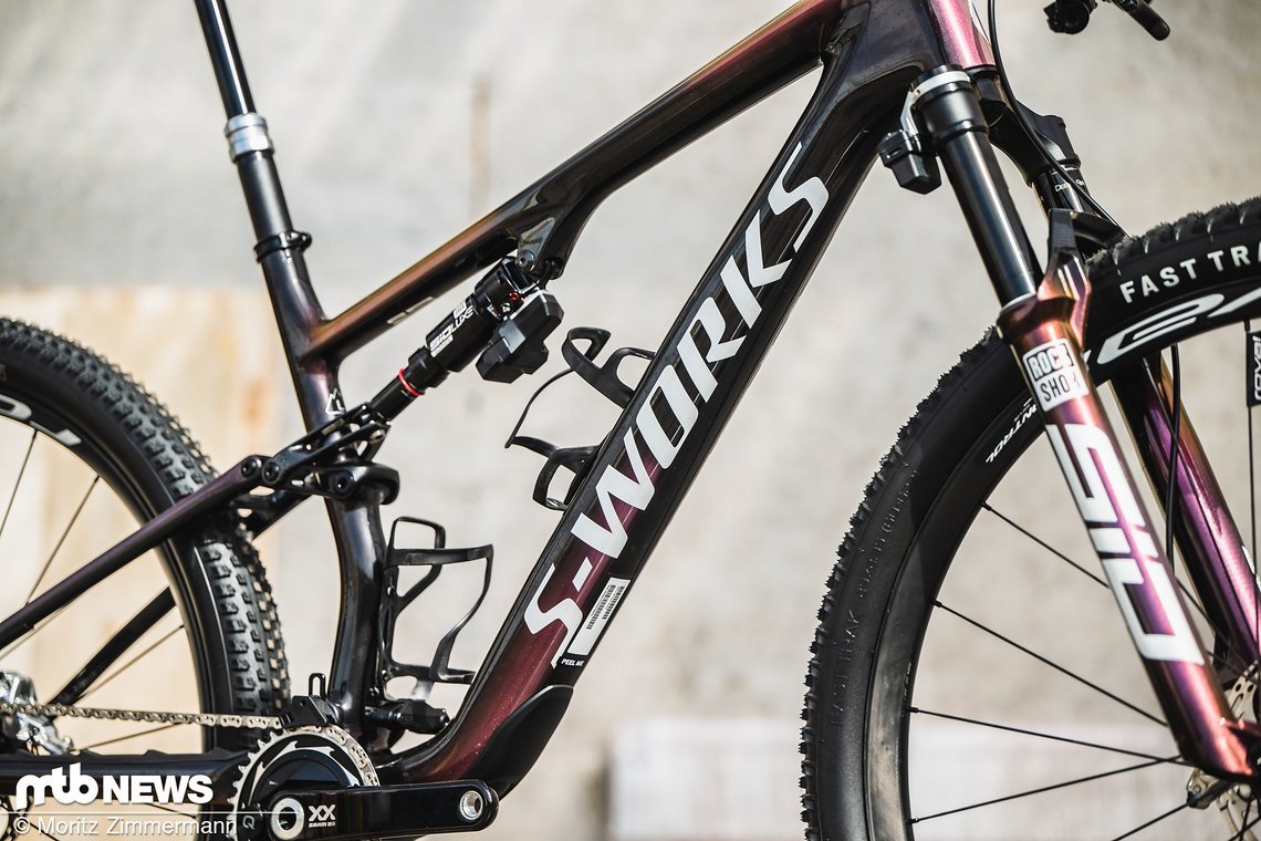

Das finale Endprodukt des S-Works Epic 8 in seiner Flight Attendant-Montur gleicht nun einem futuristisch anmutenden Konstrukt, das vom Antrieb, über die absenkbare Sattelstütze bis hin zum Fahrwerk vollkommen elektrisiert daherkommt. Mit insgesamt vier AXS-Akkus und weiteren Knopfzellen-Batterien am Rad ist das S-Works Epic 8 fast schon so elektrisch unterwegs wie ein echtes E-Bike.

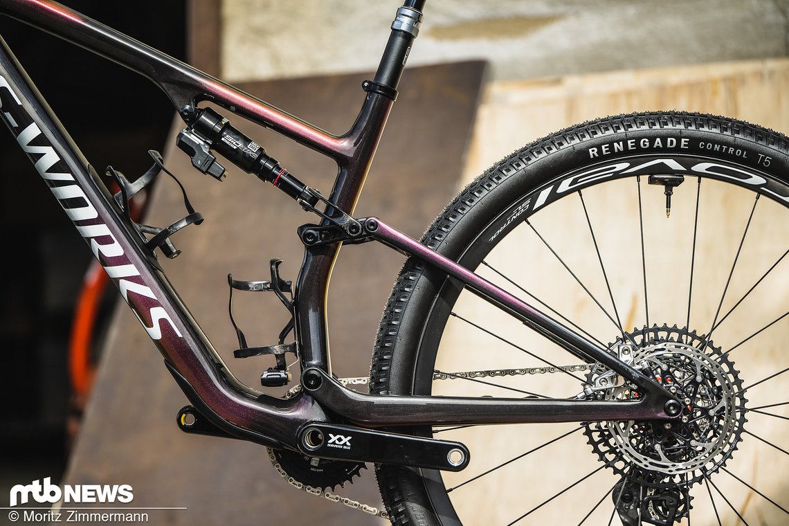

Auch wenn es angesichts des Gesamtgewichts von 10,6 Kilogramm nur bedingt den Anschein macht, Specialized drückte das Rahmengewicht im Vergleich zum Vorgängermodell um 76 Gramm.
#6 Auch wenn es angesichts des Gesamtgewichts von 10,6 Kilogramm nur bedingt den Anschein macht, Specialized drückte das Rahmengewicht im Vergleich zum Vorgängermodell um 76 Gramm.

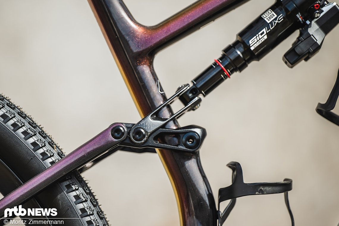

Ein wesentlicher Faktor bei der Gewichtsreduktion: Der schlanke Carbon-Yoke.
#7 Ein wesentlicher Faktor bei der Gewichtsreduktion: Der schlanke Carbon-Yoke.
Dabei kommt das neue Epic 8 mit einigen zusätzlichen Gimmicks daher, die nicht unbedingt die Reduzierung des Rahmengewichts begünstigen: Das SWAT-Fach im Unterrohr erbt das Epic 8 von den langhubigeren Bikes von Specialized und ermöglicht die Unterbringung von Flickzeug, Ersatzteilen oder den Notfall-Gummibärchen. Zudem besitzt das Rad einen integrierten Lenkanschlagschutz, der ungewollte Einschläge des Lenkers am Oberrohr verhindern soll. Insgesamt kommt der Rahmen des Epic 8 mit deutlich größerem Volumen daher als sein Vorgänger und verabschiedet sich optisch vom minimalistischen Look eines reinrassigen Cross-Country-Renngefährts.
Dies hat auch seinen Grund: Analog zu anderen Herstellern wie Scott oder Orbea verpasst Specialized seinem Cross-Country-Flagschiff jetzt deutlich mehr Federweg und knabbert an der Lücke zu Trail- und Down-Country-Bikes. 120 Millimeter Federweg sind inzwischen der de facto Standard im Rennzirkus – anspruchsvolle Weltcupkurse wie Mont-Sainte-Anne und Co. lassen grüßen und verlangen nach robustem Material. Specialized geht im Vergleich zu anderen Herstellern sogar noch einen Schritt weiter und ermöglicht dank Flip-Chip-Einstellung ein regelrechtes Trail-Bike-Setup des Epic 8 mit 130 Millimetern. Für den Cross-Country- und Marathon-Einsatz dürfte dies zum aktuellen Zeitpunkt vermutlich etwas zu viel des Guten sein, für Fahrerinnen und Fahrer mit weniger Rennambitionen erlaubt es aber eine vielfältige Anpassungsmöglichkeit an die individuellen Bedürfnisse.

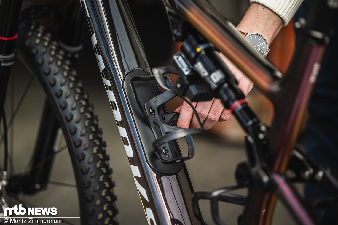

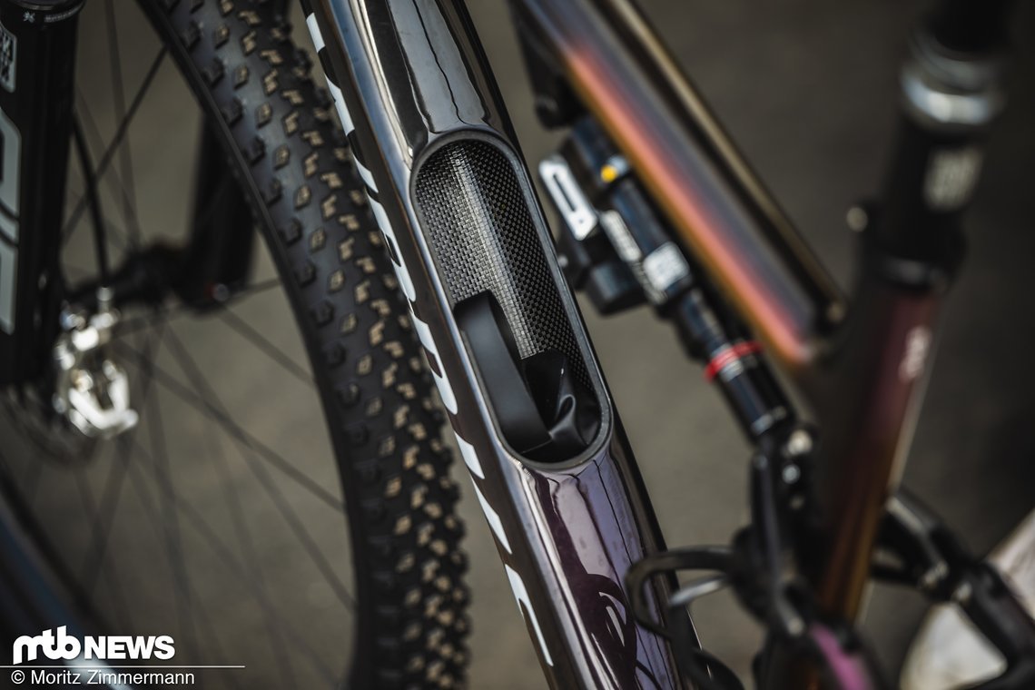

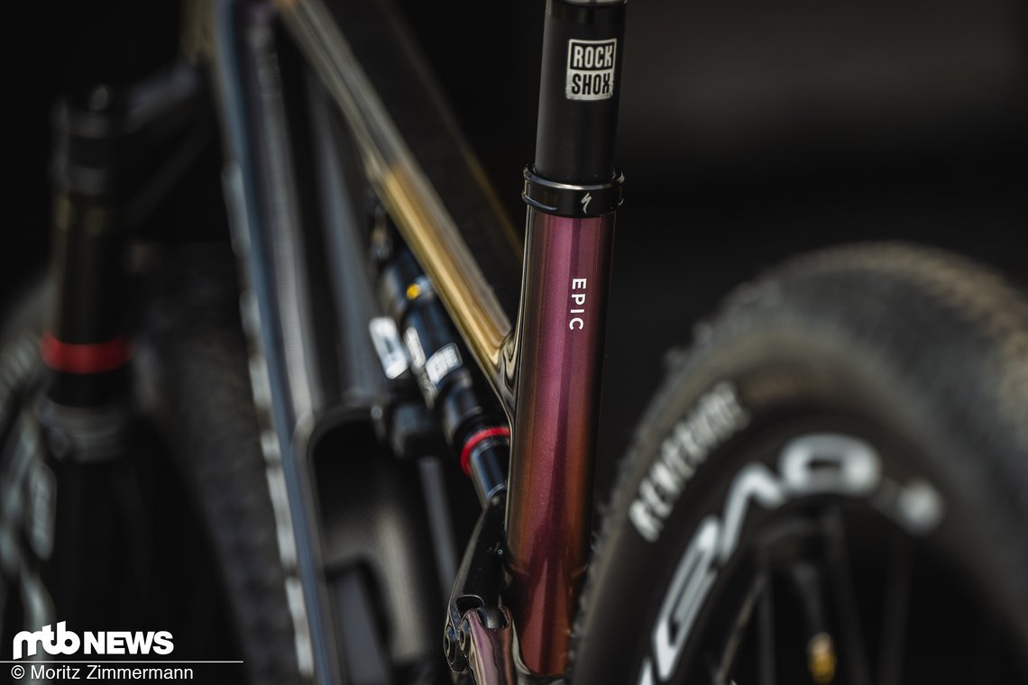

  • Staufach im Unterrohr Ab sofort gibt’s Specialized SWAT-Staufach auch am XC-Bike. Hier kommt sogar die nächste Evolutionsstufe zum Einsatz, die sich deutlich leichter und geschmeidiger öffnen und schließen lässt.
Erstmalig kommt das High End Cross-Country-Rad von Specialized mit einem Staufach daher.
#8 Erstmalig kommt das High End Cross-Country-Rad von Specialized mit einem Staufach daher. - Das SWAT-System - SWAT steht für Storage, Water, Air & Tools - erbt das Epic von den langhubigeren Geschwistermodellen wie dem Stumpjumper und ermöglicht die Mitnahme von Ersatzteilen, Notfallsnacks und Co.

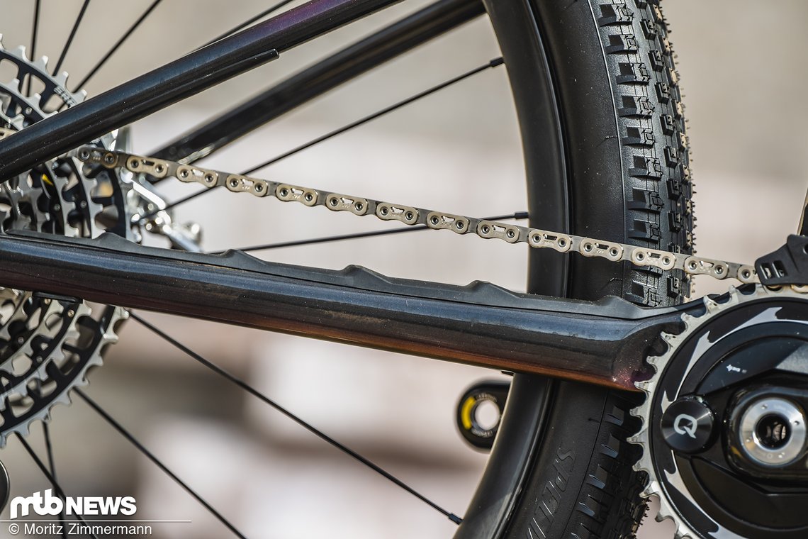

Auch ein fest integrierter Kettenstrebenschutz gegen lautes Kettenklappern lässt sich nicht an jedem Cross-Country-Rad vorfinden.
#10 Auch ein fest integrierter Kettenstrebenschutz gegen lautes Kettenklappern lässt sich nicht an jedem Cross-Country-Rad vorfinden. - Klar, gehen dadurch ein paar Gramm auf der Waage verloren, der Mehrwert für die Endkundin bzw. den Endkunden überwiegt jedoch in unseren Augen eindeutig.

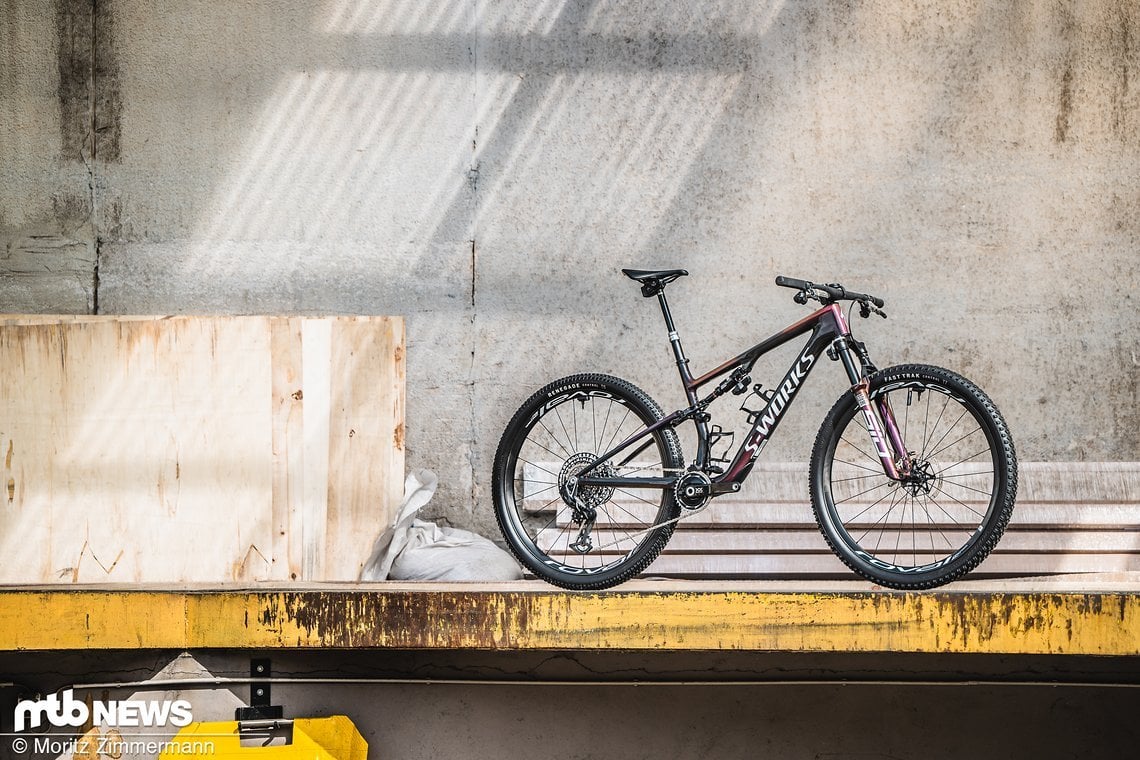

Geometrie
Ein neues Cross-Country-Rad ohne eine Veränderung hin zu einer längeren und damit abfahrtlastigeren Geometrie – das ist in den aktuellen Zeiten kaum vorstellbar. Auch Specialized entzieht sich nicht dem Trend immer länger ausgerichteter Geometrien von Cross-Country-Rädern und präsentiert beim Epic 8 eine Geometrie, die man so vor einigen Jahren bei Cross-Country-Rädern noch als unvorstellbar erachtet hätte.
Der Lenkwinkel fällt beim neuen Epic ein Grad flacher aus als zuvor und beträgt nun 66,4° (in der 120 mm-Variante), zudem wuchsen der Reach und Stack leicht. Außerdem haben die Kettenstreben gegenüber dem alten Epic minimal zugelegt und besitzen nun eine Länge von 435 mm.
Angekommen in neuen Sphären in puncto Lenkwinkel
#11 Angekommen in neuen Sphären in puncto Lenkwinkel - Mit 66,4° gehört das Epic 8 zu den Cross-Country-Rädern mit der flachsten Ausrichtung auf dem Markt.
Zum Vergleich: Das Scott Spark von Altmeister Nino Schurter besitzt einen Lenkwinkel von 67,2°, das Orbea Oiz von 67°. Der Reach liegt bei allen drei verglichenen Rädern im Bereich von 470 bis 475 mm. Das Specialized Epic 8 besitzt den flachsten Sitzwinkel der drei Modelle mit einem Wert von 75,5° in Rahmengröße L und aufgrund des ähnlichen Reachs der drei Beispielmodelle die längste Oberrohrlänge. Als Konsequenz der gesamten Geometriekonzeption kommt das Specialized Epic 8 auf den längsten Radstand von 1.210 mm in Rahmengröße L, das Scott Spark und das Orbea Oiz schaffen es auf 1.190 mm bzw. 1.189 mm.
Damit sich die Epic- und Epic Evo-Modelle die gleiche Rahmenplattform teilen können, kommt ein Flipchip in der unteren Dämpfer-Aufnahme zum Einsatz. Dieser befindet sich beim Epic standardmäßig in der High-Einstellung, während das Epic Evo im Low-Setting ausgeliefert wird. Der Flipchip flacht den Lenkwinkel um ein halbes Grad ab, zudem fällt dadurch der Sitzwinkel flacher aus.

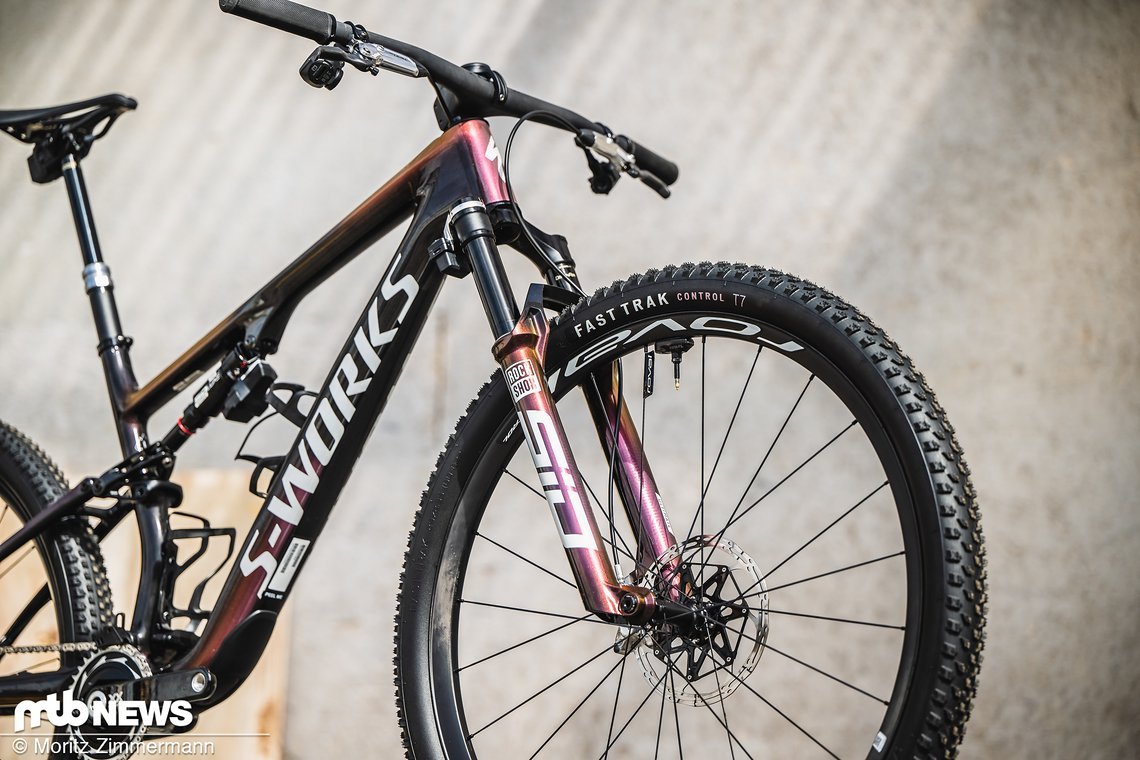

14.500 € – das ist eine Hausnummer, die bis dato kaum ein Fahrradhersteller im Mountainbikebereich für ein nicht-elektrisches Rad durchbrechen konnte. Das Specialized S-Works Epic 8 will die absolute Benchmark im Cross-Country-Bereich, sie ist es immerhin schon einmal im Hinblick auf die Lücke, die es in den Geldbeutel reißt. Ob das nun positiv zu bewerten ist? Wohl eher eine rhetorische Frage…
Für das Investment in Kleinwagenausmaß erhält man jedoch die modernste und mitunter leichteste Auswahl an Komponenten, die der Markt zu bieten hat: Allen voran natürlich SRAMs AXS-Ökosystem mit elektronischer XX SL Transmission-Schaltung, Flight Attendant-Fahrwerk bestehend aus RockShox SID Ultimate-Federgabel und SIDLuxe Ultimate-Dämpfer, leichten Roval Carbon SL-Laufrädern, ein schickes Roval Carbon Cockpit und SRAM Level Stealth-Bremsen.
Schick, schicker, S-Works Epic 8
#13 Schick, schicker, S-Works Epic 8 - Mit Flight Attendant-System, SRAM XX SL Transmission Antrieb und superleichten Roval / Specialized Carbon-Anbauteilen befinden sich am 14.500 Euro teuren Top-Modell der Epic 8-Serie die wertvollsten Komponenten, die der Markt aktuell zu bieten hat.

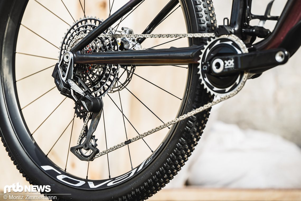

  • Antrieb SRAM XX SL Eagle Transmission

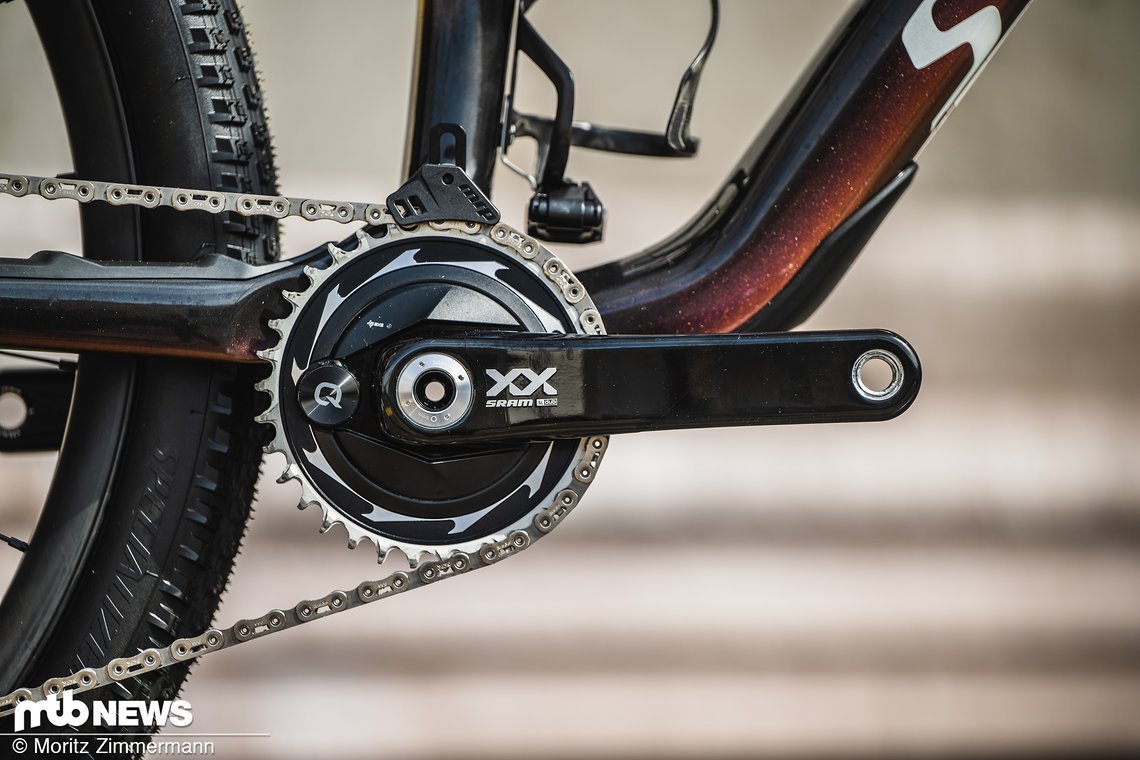

KurbelgarniturSRAM XX SL Eagle Power Meter Crankset, 170mm/175mmSRAM X0 Eagle, Quarq Spindle power meter, DUB, 170/175mm, 34tSRAM GX Eagle, DUB, 165/170/175mmSRAM S1000 Eagle, DUB, 165/170/175mmSRAM X1000 Eagle, DUB, 165/170/175mm

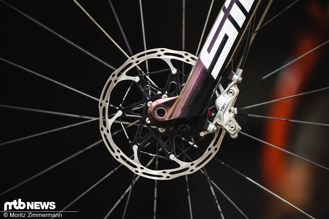

Gebremst wird mit den SRAM Level Stealth-Stoppern in schickem Chrom-Look.
#15 Gebremst wird mit den SRAM Level Stealth-Stoppern in schickem Chrom-Look.

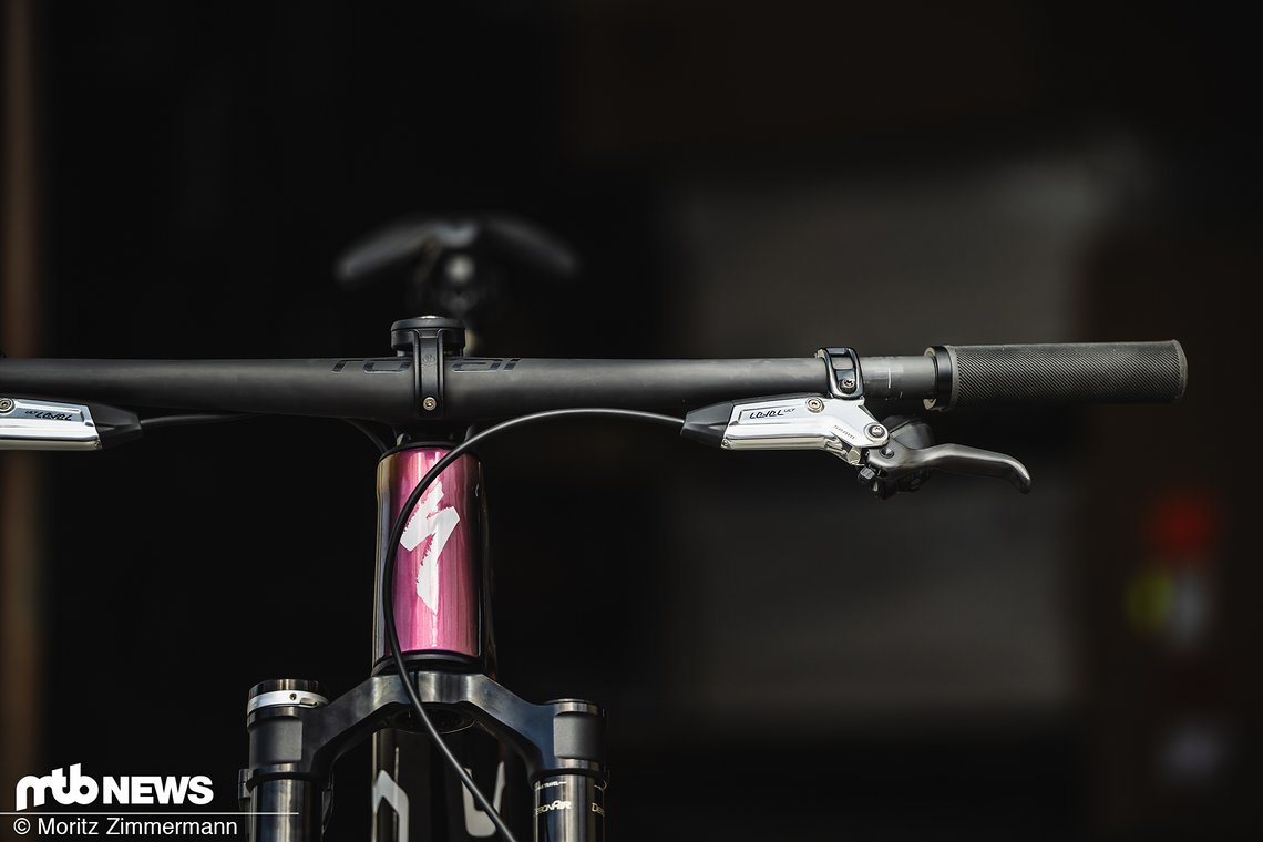

Aufgrund vielfacher Kritik in den vergangenen Jahren rüstet SRAM die Top-Boliden im Cross-Country-Zirkus inzwischen mit einer Vier-Kolben-Version ihrer Leichtbaubremse aus.
#16 Aufgrund vielfacher Kritik in den vergangenen Jahren rüstet SRAM die Top-Boliden im Cross-Country-Zirkus inzwischen mit einer Vier-Kolben-Version ihrer Leichtbaubremse aus. - Diese soll ein erhöhtes Maß an Standfestigkeit ermöglichen.

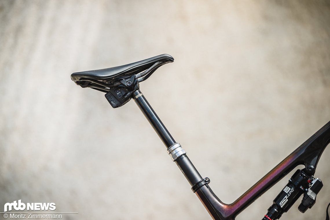

Eine absenkbare Sattelstütze fehlt am Top-Modell der Epic-Serie natürlich auch nicht.
#17 Eine absenkbare Sattelstütze fehlt am Top-Modell der Epic-Serie natürlich auch nicht. - Und wie soll es auch anders sein, die Sattelstütze aus dem Hause RockShox wird logischerweise auch elektrisch angesteuert.

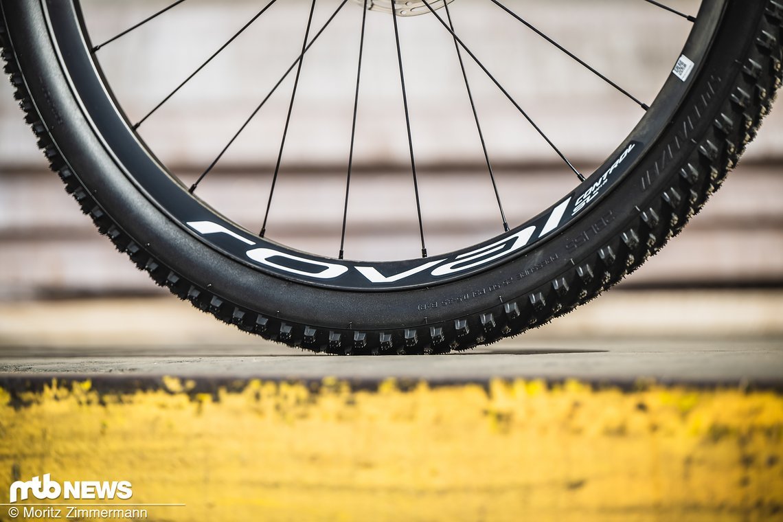

#18 Weiter geht's mit minimalistischem Leichtbau - Die Roval Control SL-Carbon Laufräder basieren auf DT Swiss 180-Naben mit Keramiklagern.
Die Felgen des laut Specialized 1240 Gramm leichten Laufradsatzes stammen aus hauseigener Carbon-Fertigung und ermöglichen dank 29 Felgeninnenweite die Montage breiter Reifen für optimalen Grip und Komfort.
#19 Die Felgen des laut Specialized 1240 Gramm leichten Laufradsatzes stammen aus hauseigener Carbon-Fertigung und ermöglichen dank 29 Felgeninnenweite die Montage breiter Reifen für optimalen Grip und Komfort.

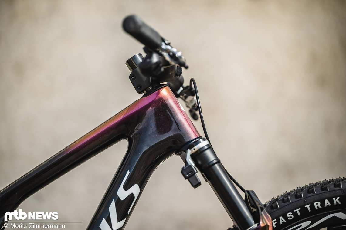

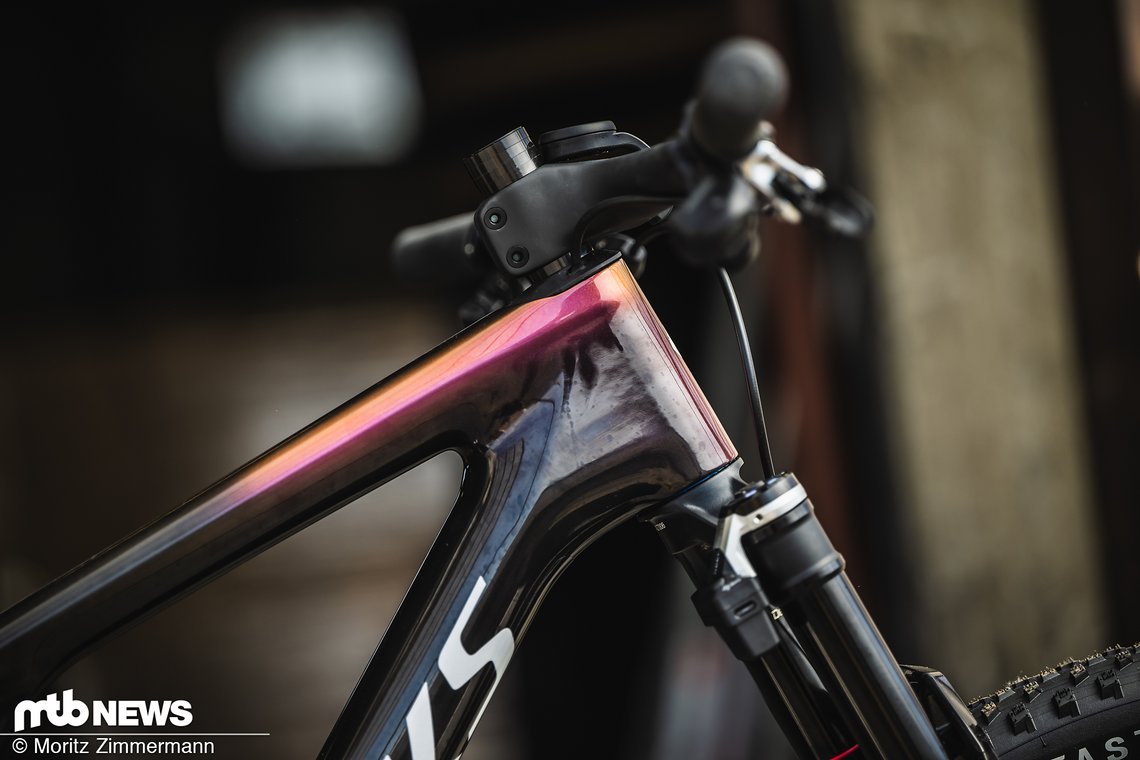

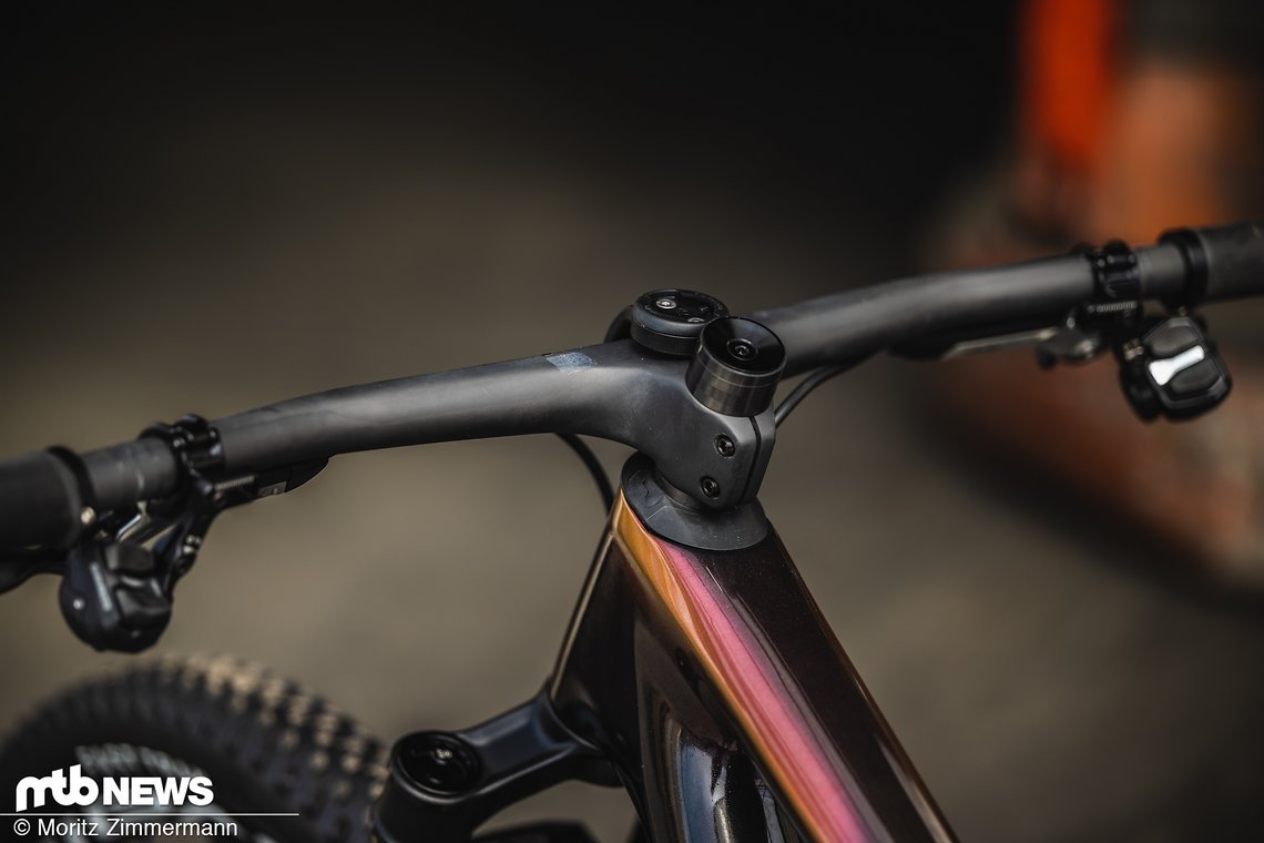

Auch am Cockpit wird im Hause Specialized nicht gespart
#20 Auch am Cockpit wird im Hause Specialized nicht gespart - 2023 präsentierte Specializeds Tochterfirma Roval erstmalig dieses schicke Carbon-Cockpit, nun befindet sich dies auch erstmalig serienmäßig an einem Epic-Modell.

Die Fahrposition auf dem Specialized S-Works Epic 8 fällt generell recht kompakt und zugleich auch sehr erhaben aus. Gerade im Vergleich zu Cross-Country-Räder der Vergangenheit, welche die Fahrerin oder den Fahrer inmitten des Rades platzieren, erhält man beim S-Works Epic 8 den Eindruck, regelrecht über dem Rad zu sitzen – ähnlich zu Erfahrungen, die wir bei Trailbikes oder auch dem etwas außergewöhnlichen Cross-Country-Bike Arc Evolve FS machen konnte. Das Ganze lässt sich in der Gestaltung der Geometrie des Rades mit kurzer Steurrohrlänge von 110 Millimeter in Rahmengröße L, sowie der recht kurzen Vorbaulänge des Carbon-Cockpits von 60 Millimeter begründen. In der Konsequenz scheint sich das Vorderrad beim S-Works Epic 8 wesentlich näher an der fahrenden Person zu befinden als bei manch anderen Rädern. Der Gesamteindruck, welcher schließlich hängen bleibt, ist der einer zunächst etwas außergewöhnlichen, aber im Verlauf des Anpassungsprozesses angenehm sportlichen Position auf dem Rad.
Weniger Passagier, mehr Pilot
#22 Weniger Passagier, mehr Pilot - Auf dem S-Works Epic 8 sitzt man tendenziell etwas erhabener und verstärkt über dem Vorderrad als auf anderen Rädern auf dem Markt. Gleichzeitig lastet viel Druck auf dem Lenker.
Es gilt jedoch festzuhalten, dass der Druck auf das Vorderrad beim neuen Epic recht hoch ausfällt, höher als bei seinem Vorgänger und auch höher als bei vielen anderen Rädern. Dies fordert einerseits die Haltekräfte im Oberkörper in einem recht hohen Ausmaß, gleichzeitig benötigten wir immer wieder eine gewisse Eingewöhnungsphase beim Wechsel zwischen dem neuen Epic 8 und anderen Rädern.
Schnelles Vorankommen erlaubt die beschriebene Fahrposition aber allemal: Der Vortrieb des Rades ist zu jedem Zeitpunkt gegeben, im Flachen eben mit zusätzlichen Anforderungen an die Oberkörpermuskulatur. Die Tiefe des Cockpits erlaubt zudem eine sehr aerodynamische Haltung auf dem Rad – im Kampf um die letzten Zehntel im Wind dürfte das S-Works gegenüber einigen anderen Rädern auf dem Markt einen Vorteil besitzen.
Sprints, Antritte und Co. - das S-Works Epic 8 hat Bock drauf!
#23 Sprints, Antritte und Co. - das S-Works Epic 8 hat Bock drauf!
Die große Stärke der beschriebenen Fahrposition auf dem S-Works Epic 8 zeigt sich schließlich im ansteigenden Gelände: Der im Flachen für den Oberkörper sehr fordernde Druck auf dem Vorderrad wandelt sich nun in eine ideale Positionierung für langes, gleichmäßiges Klettern. Zudem schwächelt das S-Works bei äußerst steilen Passagen in keiner Weise hinsichtlich eines steigenden Vorderrades, wie es bei vielen anderen Rädern auf dem Markt der Fall ist. Einzig: Der flache Lenkwinkel sorgt in technisch anspruchsvollen Uphills, in denen man nur langsam voran kommt, für ein leicht wackeliges Fahrgefühl. Die Konzentration muss somit stets hochgehalten werden, um in diesen herausfordernden Passagen die Ideallinie zu halten.
Alles in allem trägt die Kombination aus den oben beschriebenen Vorzügen zur Positionierung auf dem Rad, dem äußerst konkurrenzfähigen Gewicht von 10,6 Kilogramm – man bedenke, was absenkbare Sattelstütze, Flight Attendant, SWAT-Fach und Co. auf die Waage bringen – und einem äußerst effizienten Fahrwerk dazu bei, dass das S-Works Epic 8 zu einem der schnellsten Räder am Berg im Bereich der 120 Millimeter-Fullys zählt. Der zuletzt genannte Faktor – das Fahrwerk – glänzt insbesondere auf ansteigenden Trails dank Flight Attendant mit der passenden Einstellung in jeder Situation.
Im Gelände bergauf präsentiert sich das S-Works 8 als wahres Supertalent.
#24 Im Gelände bergauf präsentiert sich das S-Works 8 als wahres Supertalent. - In Kombination mit dem Flight Attendant-System arbeitet das Fahrwerk äußerst effizient und ermöglicht ein enorm hohes Maß an Traktion und Antrieb.
Im rein offenen Modus erspürten wir zum Beispiel im Antritt zwar leichte Ineffizienzen des Fahrwerks, da das automatische System in den allermeisten Fällen am Berg aber mindestens in den mittleren „Pedal“-Modus wechselt, spielt dies in der Praxis so gut wie keine Rolle. Auf Bergauf-Trails landeten wir schließlich häufig in dem angesprochenen „Pedal-Modus“, der uns keinerlei Grund zur Beanstandung bezüglicher Ineffizienzen gab und zudem mit den wünschenswerten Eigenschaften von bestmöglicher Traktion, ausreichend Komfort und gleichzeitig hohem Vortrieb versorgte.
Generell hat Specialized im Bereich des Fahrwerks ganze Arbeit geleistet und bietet beim Epic 8 S-Works nicht nur im Anstieg, sondern vor allem auch bergab das mitunter fähigste Konzept, was der Markt im Bereich von 120 Millimeter Federweg zu bieten hat. Von ruppig bis flowig, scheint das S-Works Epic 8 stets eine ideale Lösung parat zu haben und bietet ein äußerst hohes Maß an Komfort, Laufruhe und Fahrspaß. Das Fahrwerk bietet zu jedem Zeitpunkt auf dem Trail ausreichend Unterstützung und verschafft dem Rad Fähigkeiten, die weit über die 120 Millimeter auf dem Papier hinausgehen. Bei kaum einem anderen Cross-Country-Rad fühlten wir uns derart sicher und komfortabel beim Manövrieren über Stock und Stein.

Zum Abschluss wollen wir noch kurz ein Wort über das Flight Attendant-System im Zusammenhang mit dem S-Works Epic 8 verlieren: Zwar soll es in diesem Test vornehmlich um die Qualitäten des Rades gehen, weitestgehend unabhängig von der Wahl seiner Komponenten, aber schließlich ist das elektronische Fahrwerkssystem integraler Bestandteil des S-Works Epic 8 und wurde darüber hinaus von RockShox in Kooperation mit Specialized extra für das S-Works Epic 8 entwickelt. Was lässt sich also in dieser Hinsicht festhalten?
Die Flugbegleitung sorgt für einen sehr sorgenfreien Flug, kann aber nicht jeden Wunsch erfüllen. Oder alternativ: Der IQ des S-Works Epic stieg erheblich, hat aber in einigen Bereichen noch Luft nach oben.
Wie bereits zuvor beschrieben glänzt das Flight Attendant-System vor allem in Situationen, in welchen eine Entscheidung über die Wahl des Fahrmodus sehr eindeutig erscheint: Sprich, auf längeren Trailabfahrten bleibt das Fahrwerk konstant offen und in längeren Anstiegen bei gleichmäßigem Tempo wechselt das Fahrwerk gekonnt zwischen dem geschlossenen und mittleren Modus hin und her. Gerade in letzteren Settings zeigt sich die Stärke des Flight Attendant-Systems gegenüber dem vorherigen Brain-System: Während das Brain-System bergauf auf dem Trail auch bei starken Antritten häufig ungewollt geöffnet blieb und somit Kraft verpuffte, schafft es das Flight Attendant-System sehr schnell zu erkennen, dass es in derartigen Situationen sinnvoll ist, das Fahrwerk zu blockieren.
Eine weitere Schwäche des Brain-Systems kann das Flight Attendant-System bisher aber noch nicht ausmerzen: Situationen, die ein rasches und vorausschauendes Handeln erfordern, beispielsweise Drops welche unmittelbar nach einem Anstieg folgen. Manuell würde man wenige Zehntelsekunden vor dem Hindernis das Fahrwerk öffen. Das Flight Attendant-System reagiert konstruktionsbedingt aber erst direkt an der technischen Schlüsselstelle – ein kleiner ungewollter Schlag ist die Folge. Dementsprechend kam gerade im Cross-Country-Renneinsatz die zusätzlich konfigurierbare manuelle Lockout-Option bei uns häufiger zum Einsatz, als wir zunächst angenommen hätten.

  • SWAT-Fach Ein Kofferraum in der XC-Rennfeile? Was bei den Grammfeilschern im Cross-Country-Zirkus für sträubende Haare sorgt, dürfte jedem Marathonisti und Alltagsradler ein breites Lächeln ins Gesicht zaubern. Das neue SWAT-Fach inklusive Flaschenhalter mit integriertem Minitool drückt nicht zu sehr aufs Gewicht und ist vor allem eins – praktisch!
  • Flight Attendant Wie zuvor bereits beschrieben, ist das Flight Attendant-System in vielen Fällen ein Segen, in gelegentlichen Situationen aber auch etwas Fluch: Wir waren dankbar über die Möglichkeit mit dem vierten, bis dato unbelegten Knopf der AXS-Controller den Lockout des Rades manuell ansteuern zu können. Gerade im Rennbetrieb kam dieser öfter zum Einsatz, als wir es zunächst vermutet hätten.

Leichtbaufans werden's nicht mögen - wir finden es generell sehr praktisch.
#29 Leichtbaufans werden's nicht mögen - wir finden es generell sehr praktisch. - Die SWAT-Box inklusive Flaschenhalter mit integriertem Mini-Tool hat sich im Praxis-Alltag als äußerst hilfreich erwiesen.
Mit einer tollen Ergonomie glänzt das Roval Carbon-Cockpit.
#30 Mit einer tollen Ergonomie glänzt das Roval Carbon-Cockpit. - Über die Vorbaulänge lässt sich sicher streiten, wir würden eventuell zu ein paar Millimeter mehr als den 60 Millimeter des Standardcockpits greifen.
