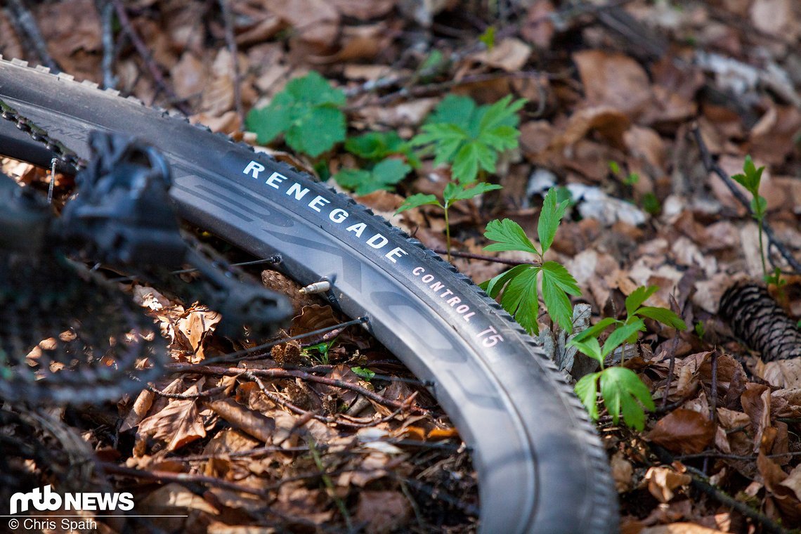

Specialized Renegade – Gewichte, Preise, Größen
Der Specialized Renegade ist der minimalistischste Reifen aus dem Portfolio von Specialized und somit hauptsächlich für die Rennstrecke konzipiert. Die vielen kurzen Stollen sollen vor allem bei harten Untergründen viel Traktion ermöglichen und dabei besonders schnell rollen.
GrößeGewichtPreis
S-Works Renegade 2Bliss Ready T5/T729" x 2,2"574 g49,90 €
29" x 2,35"590 g 49,90 €
Renegade Control 2Bliss Ready T529" x 2,2"ca. 615 g (Herstellerangabe)39,90 €
29" x 2,35"644 g39,90 €
Renegade Control 2Bliss Ready T729" x 2,35"646 g39,90 €

Auf dem Trail: Specialized Fast Trak
Die Änderungen der Reifenprofile zeigen dabei insbesondere beim Fast Trak-Modell seine Wirkung: Im Vergleich zum Vorgänger wirken die Stollen beim Fast Trak üppiger und kommen mit deutlich mehr Freiraum daher, was sich auf dem Trail mit viel Traktion und einer hohen Selbstreinigung der Pneus bemerkbar macht. Die in der Vergangenheit bereits schnell rollenden Fast Trak-Reifen sind nun sogar noch besser geworden und stehen ihren minimalistischeren Pendants des Renegade nur in wenig nach. Sowohl in der T5-Control-Version als auch in der Kombination T5/T7 mit S-Works-Karkasse überzeugen die Reifen durch überraschend viel Grip bei sehr geringem Rollwiderstand. Dabei bleibt die Performance unabhängig von der Beschaffenheit des Untergrundes hoch: Auch bei Nässe und Schlamm überzeugt der Fast Trak in dieser Hinsicht.
Der Specialized Fast Trak überzeugte sowohl in der T5-Control-Version als auch in der Kombination T5/T7 und S-Works-Karkasse
# Der Specialized Fast Trak überzeugte sowohl in der T5-Control-Version als auch in der Kombination T5/T7 und S-Works-Karkasse - Neben der hohen Traktion bei Trockenheit und Nässe glänzt der Fast Trak vor allem durch seine verbesserten Rolleigenschaften und seinem geringen Gewicht
Auf dem Trail: Specialized Renegade
Der Specialized Renegade galt schon früher als einer der schnellsten Reifen im XC-Bereich und kann diesen Status weiterhin für sich beanspruchen. Weiterhin gilt: Der Renegade rollt unglaublich schnell und bietet für sein minimalistisches Profil erstaunlich viel Traktion. Wir konnten ihn in der S-Works-T5/T7-Kombination (2,2“) und der Control-T5-Version (2,35“) testen und waren über den hohen Grip positiv überrascht. Dies gilt im Wesentlichen bei trockenen Bedingungen, bei Nässe kommt der Renegade erwartungsgemäß schneller an seine Grenzen als seine Pendants Fast Trak und Ground Control.
Nichtsdestotrotz muss er sich insbesondere in der 2,35“ breiten Version mit breiten Felgen und einem geringen Luftdruck nicht vor der Konkurrenz fürchten und bietet eine Performance auf ähnlichem Niveau wie beispielsweise ein Maxxis Aspen-Reifen in 2,4“ Breite. Sowohl Renegade als auch Fast Trak sind in der Version mit S-Works- und Control-Karkasse äußerst leicht, sorgten aber im Praxiseinsatz für den ein oder anderen Plattfuß zu viel. So verwundert es kaum, dass die Profis vom Specialized Racing Team bei den ersten Weltcup-Rennen vermehrt auf die sichere Grid-Karkasse setzten.
Der Renegade bleibt weiterhin ein Flitzer für die Rennstrecke
# Der Renegade bleibt weiterhin ein Flitzer für die Rennstrecke - Der eher für trockene und harte Böden konzipierte Reifen kann seine schnellen Rolleigenschaften weiterhin beibehalten und bietet überraschend viel Traktion für sein minimalistisches Profil
