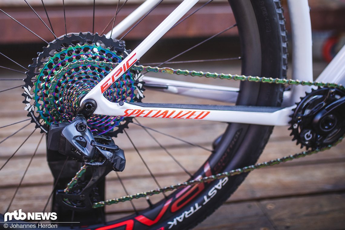

Für geringes Gewicht sorgt die XX1-Carbon-Kurbel – aber nicht irgendeine: Für eine optimale Trainingsüberwachung kommt die teure QUARQ XX1 Eagle Powermeter-Kurbel zum Einsatz

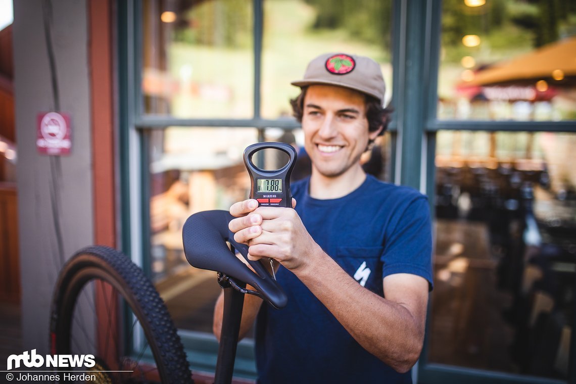

Stolz wird das Gewicht des Rahmens präsentiert: 760 Gramm in Größe M.

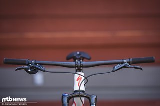

Auch das Cockpit stammt von Specialized: Der kurze Specialized-Vorbau hält den S-Works-Carbonlenker auf 60 mm Distanz

  • Klapperfrei Keine Hülsen im Rahmen? Kein Problem. Dem Epic HT war kein Mucks zu entlocken, lediglich das Ächzen des Fahrers, wenn der Drop doch mal etwas tiefer war, war zu hören.
  • Kabellose Schönheit Die fehlende Variostütze und SRAM Eagle AXS-Schaltung in Kombination? Cleaner geht kaum. Die zwei Bremsen sorgen für die einzigen Kabel am Bike.
  • Variostütze Das Epic ist Variostützen-kompatibel, was wir sehr gut finden. Klassische XC-Fahrer mögen das Gewicht der Carbon-Stütze begrüßen, einen variableren Einsatzbereich allerdings hat man auch beim Epic definitiv mit einer Variante mit verstellbarem Hub – hätten wir uns auf den Test-Trails teilweise auch gewünscht.

Wo sind denn all die Kabel hin? Der elektronische Adler sorgt für viel Lenker und wenig Klemmschellen
