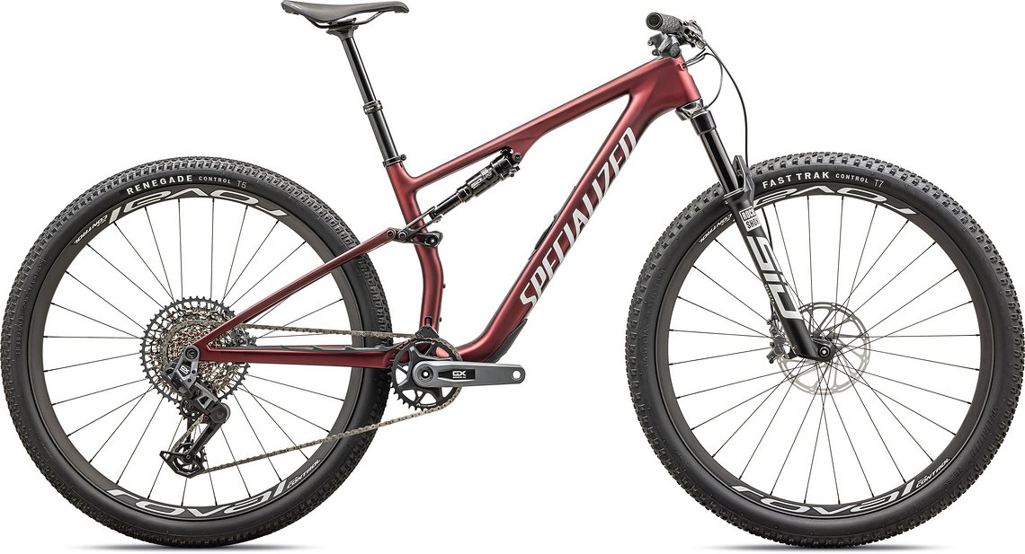

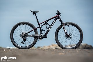

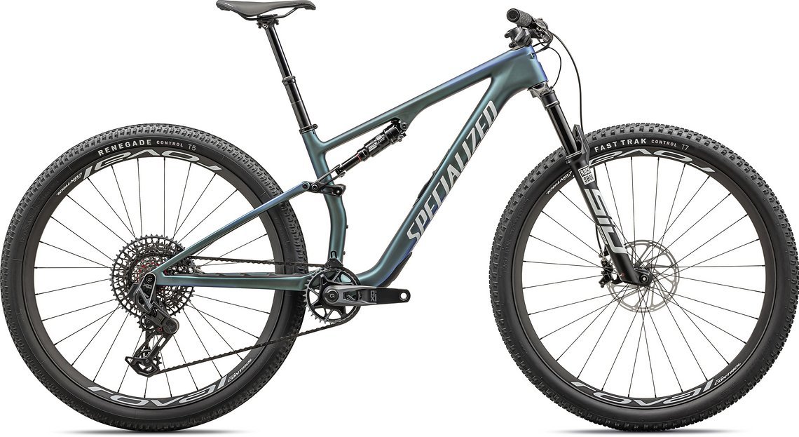

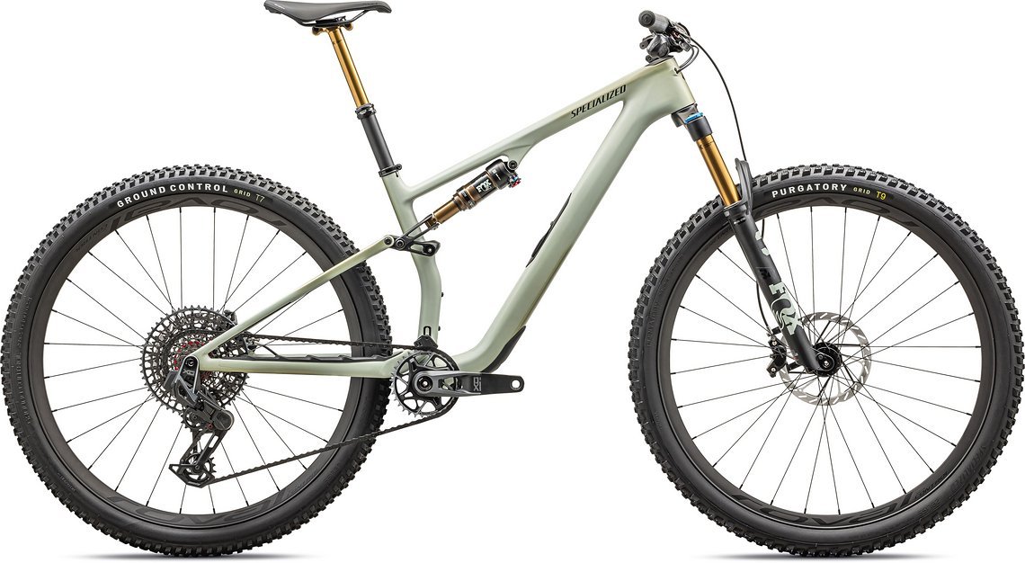

Kürzlich geisterten bereits Spyshots durchs Internet, jetzt wird der Vorhang endlich gelüftet: Die achte Evolutionsstufe des Specialized Epic ist da! Das XC-Bike wurde grundlegend überarbeitet, kommt ab sofort ohne das ikonische Brain-System aus und soll vor allem bergab deutlich besser geworden sein. Neben Anpassungen an Geometrie und Rahmen wurde auch der Federweg ordentlich aufgebohrt: Das neue Epic verfügt sowohl vorn als auch hinten über üppige 120 mm. Besonders interessant: Bei der S-Works-Varinate wird dieser von dem ebenfalls brandneuen RockShox Flight Attendant-Fahrwerk kontrolliert.
Neben dem Epic wurde auch der abfahrtslastige Bruder, das Specialized Epic Evo, neu aufgelegt. Dieses basiert auf der gleichen Rahmenplattform, orientiert sich dank einer angepassten Ausstattung und 130 mm Federweg an der Front allerdings deutlich mehr in Richtung Trail. Preislich geht’s für beide Bikes bei 5.200 € los. Das Ende der Fahnenstange markiert die 14.500 € teure S-Works-Ausstattung des Epics. In dieser Konfiguration brachte unser Testbike inklusive SWAT-Multitool 10,62 kg auf die Waage.
Wir konnten sowohl das neue Epic Evo als auch das Epic S-Works bereits kurz für euch antesten. Hier erfahrt ihr, wie sich die beiden Bikes auf den schnellen Trails in Chile geschlagen haben.

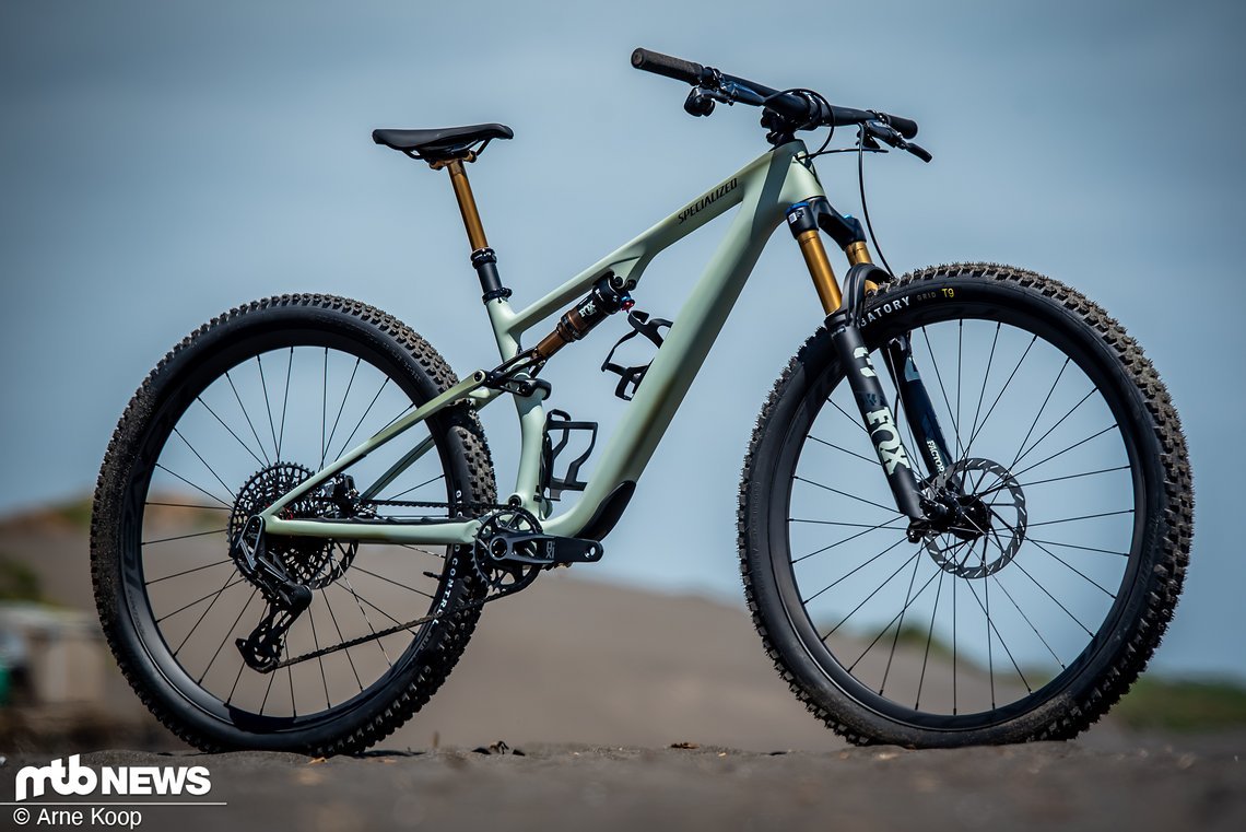

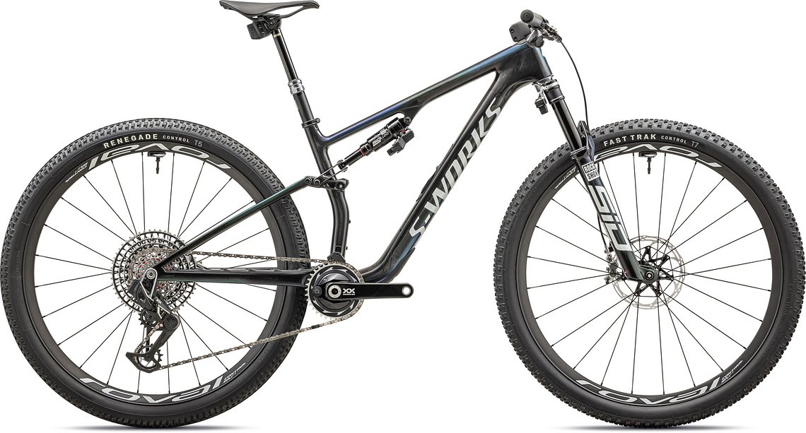

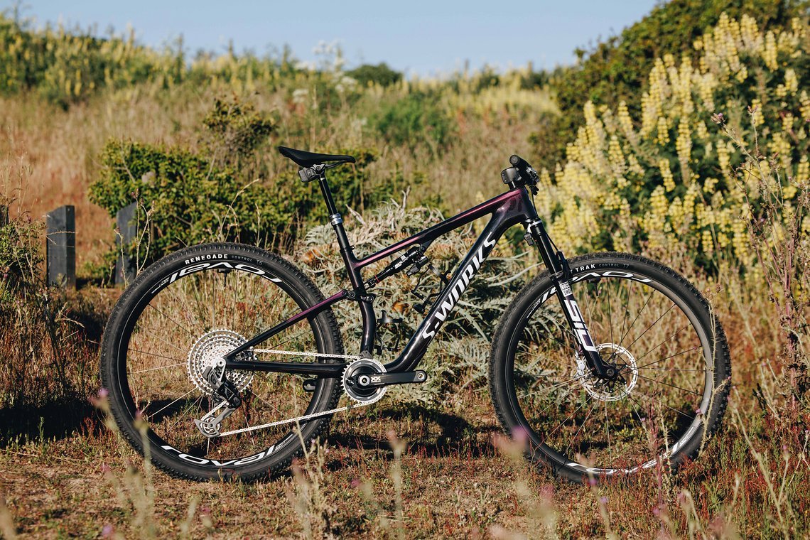

Das neue Specialized Epic S-Works bringt 10,62 kg auf die Waage und wandert für einen Preis von 14.500 € über die Ladentheke
#1 Das neue Specialized Epic S-Works bringt 10,62 kg auf die Waage und wandert für einen Preis von 14.500 € über die Ladentheke - dafür bekommt man ein blitzschnelles XC-Bike mit dem neuen RockShox Flight Attendant-Fahrwerk.

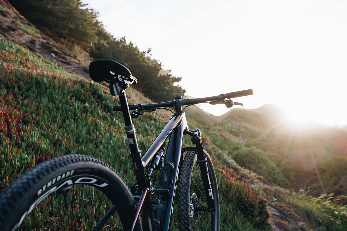

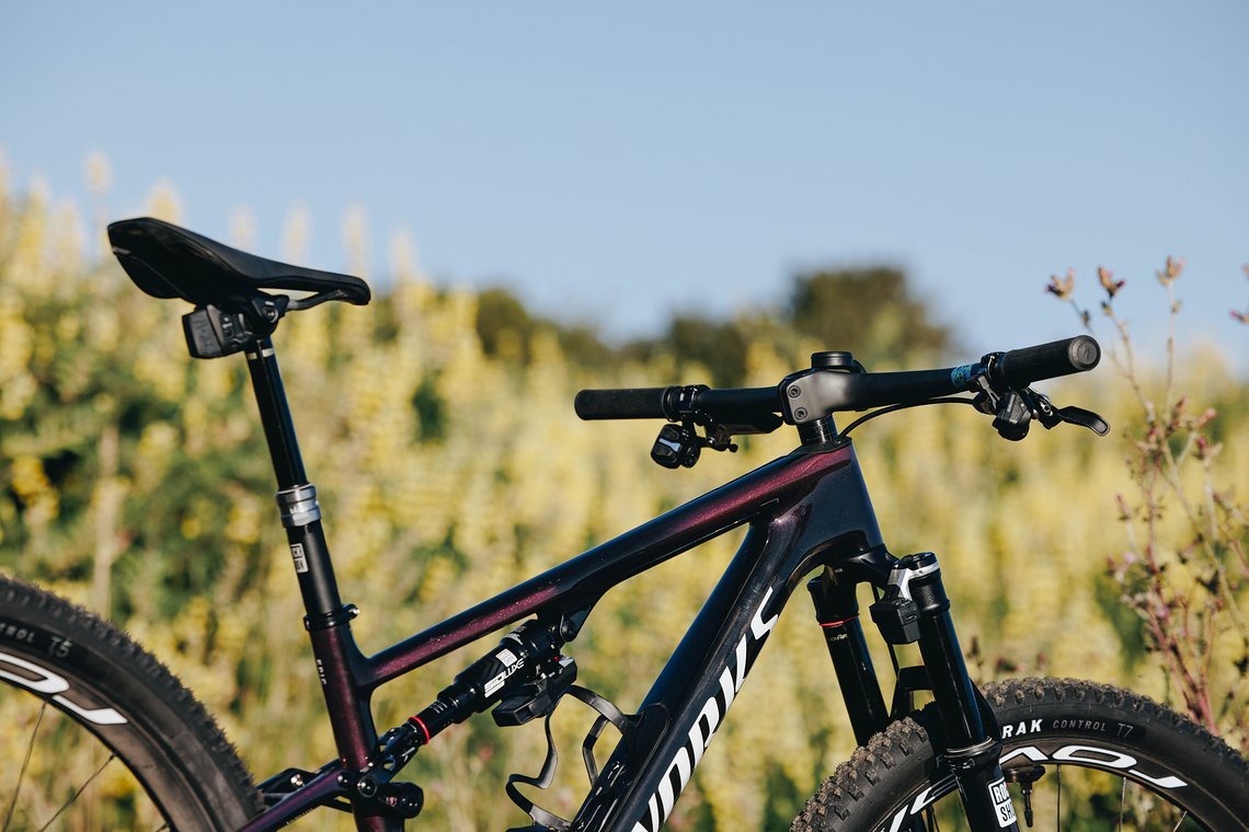

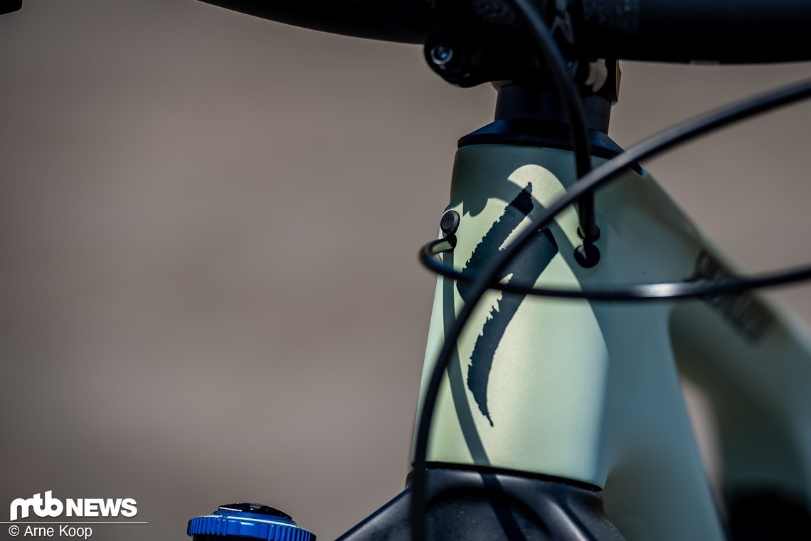

Der S-Works Rahmen setzt auf Kabelführung durch den Steuersatz.

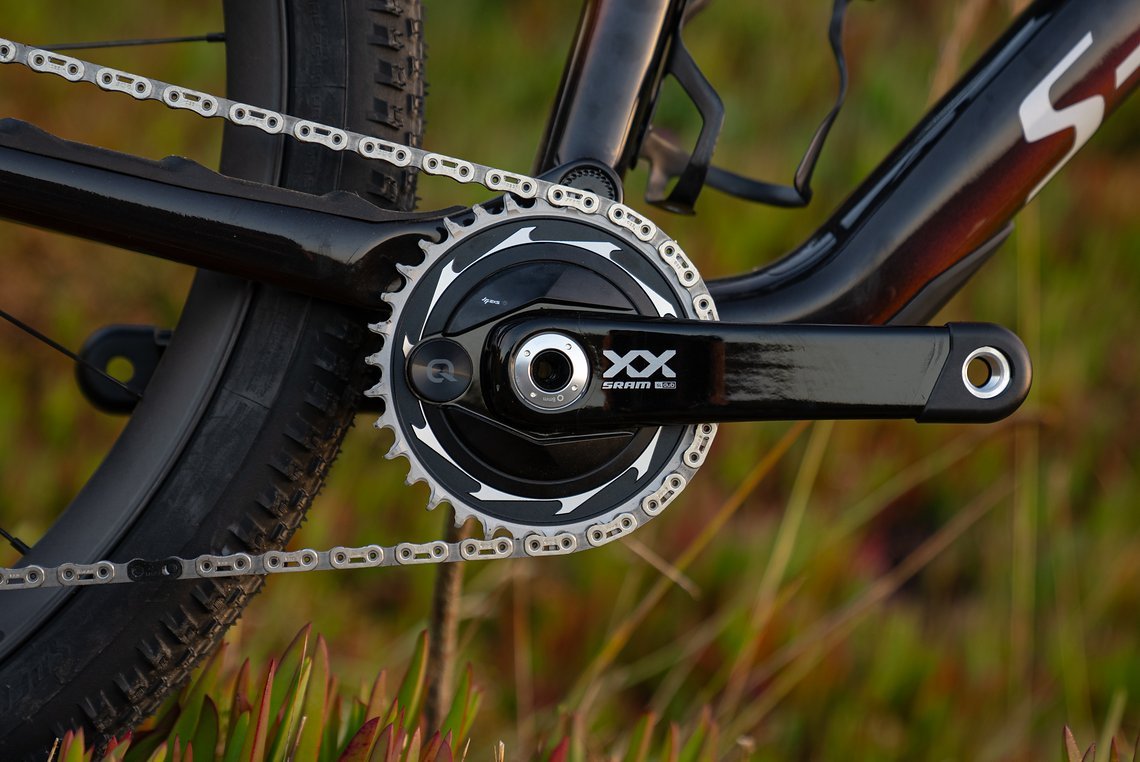

  • Abkehr vom Brain-System Lange gehörten Epic und Brain untrennbar zusammen. Damit ist ab sofort Schluss. Mit Markteinführung des neuen Epics trennt sich Specialized vom Brain-Federungssystem.

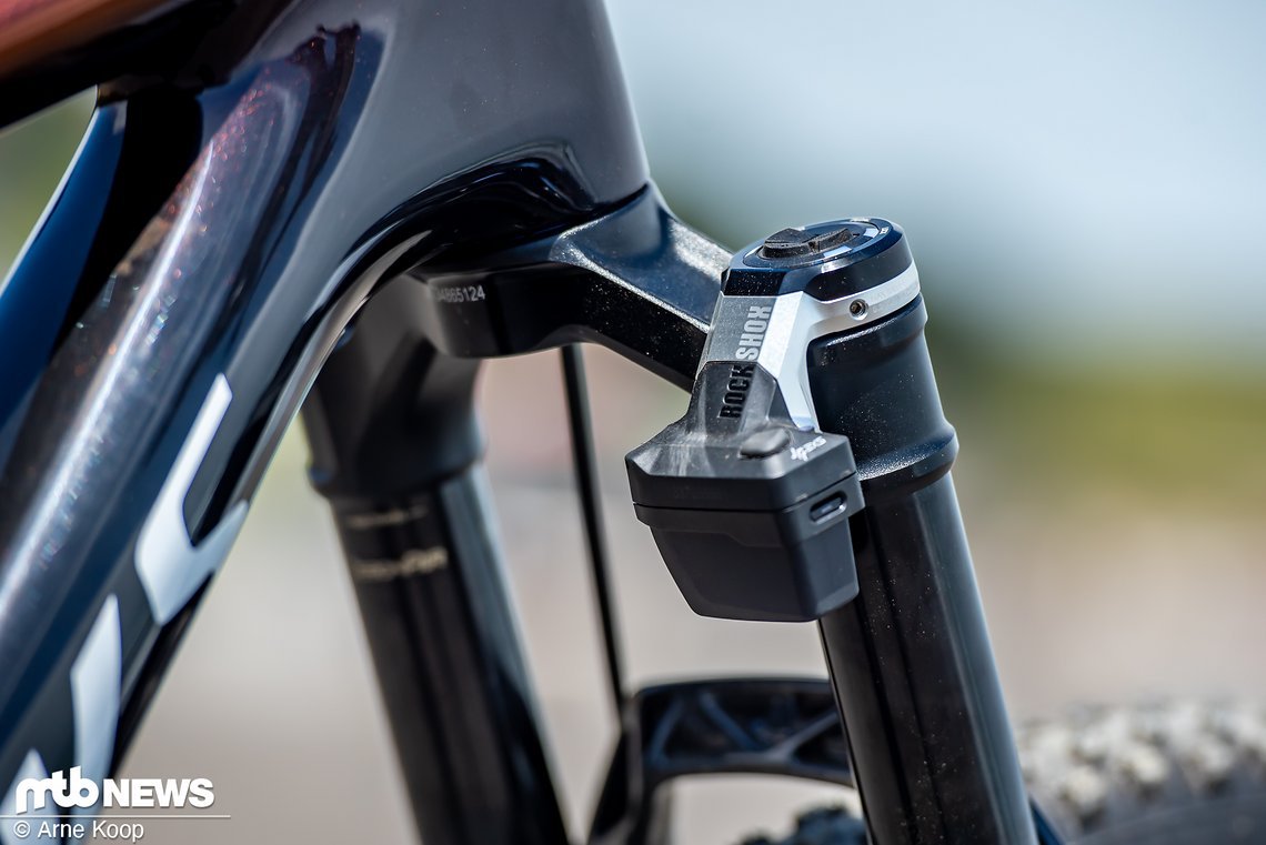

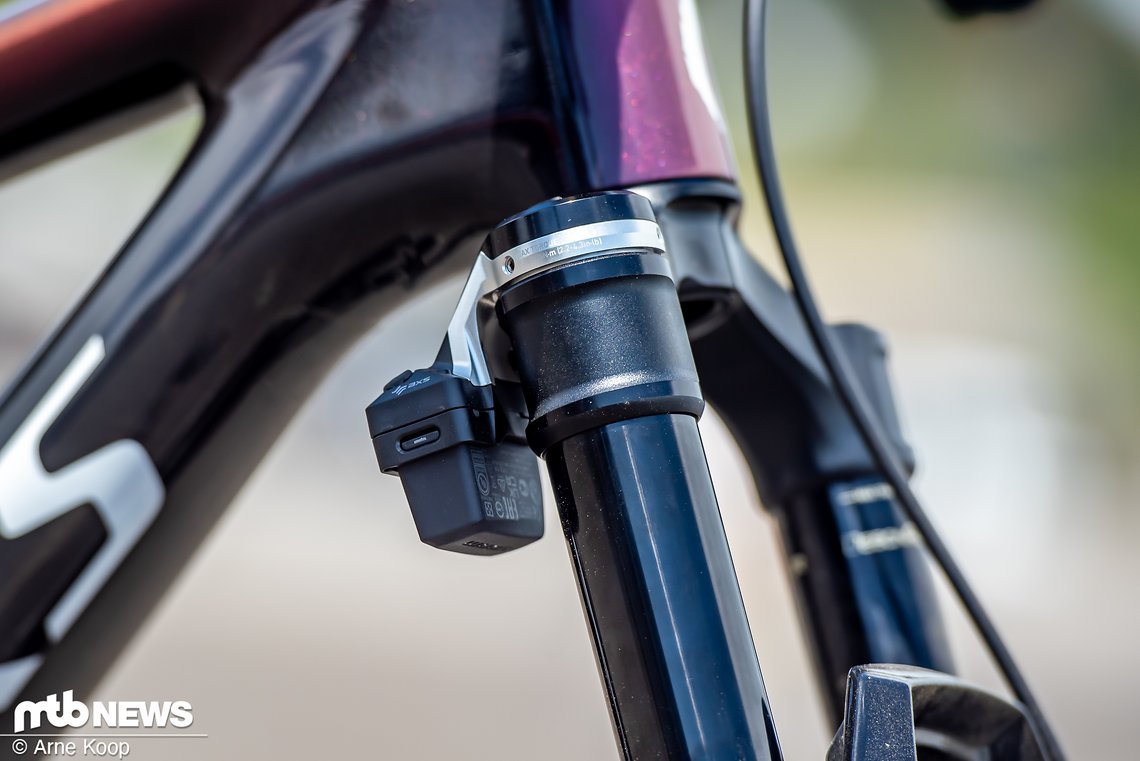

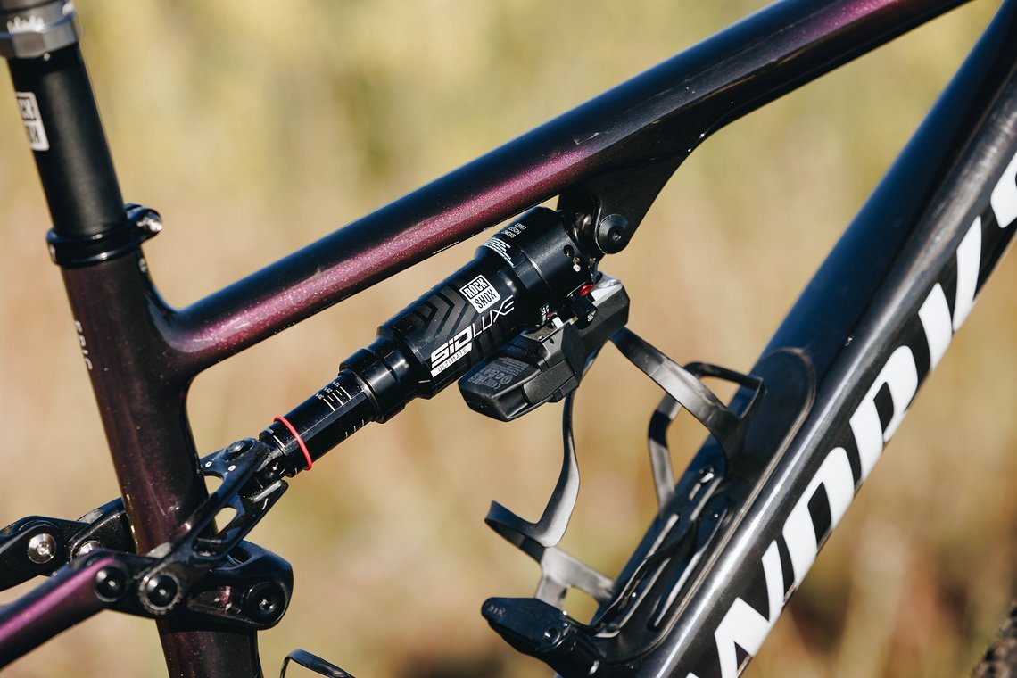

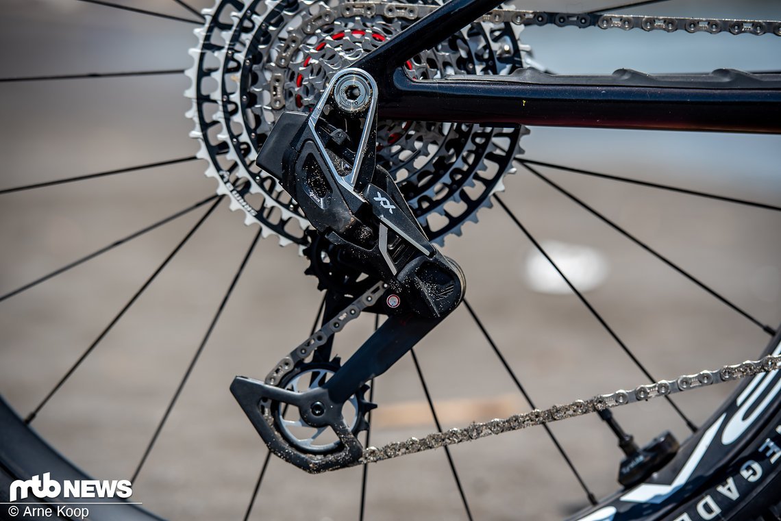

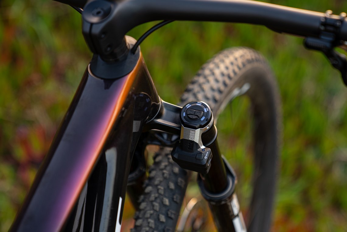

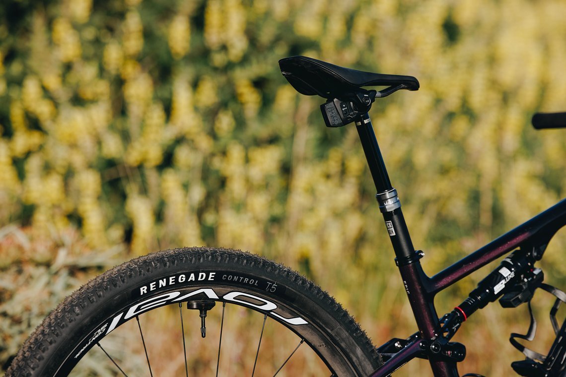

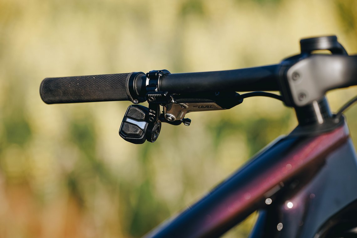

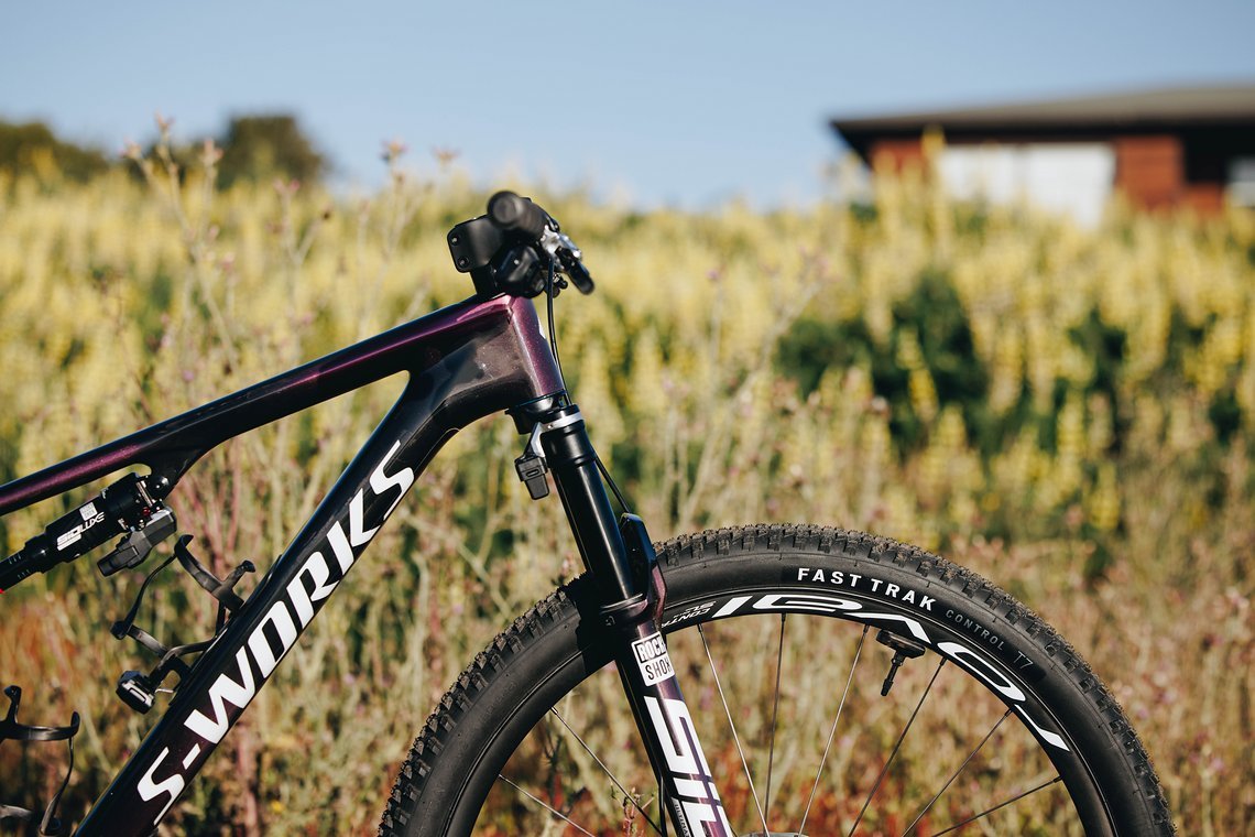

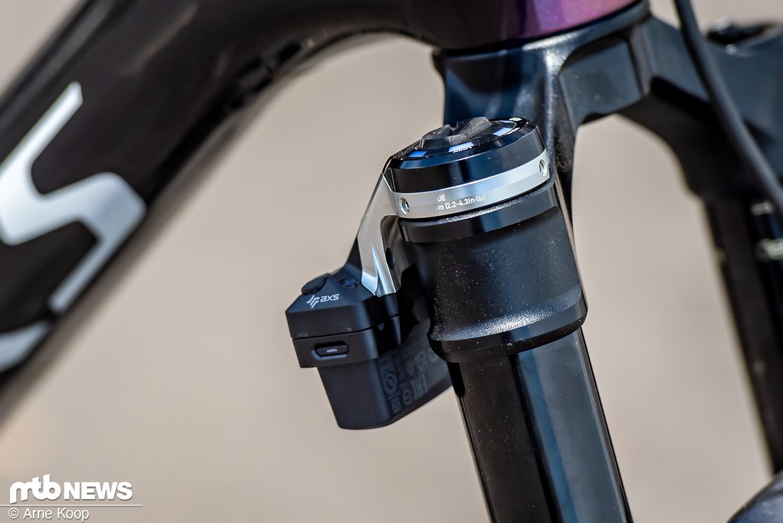

  • Flight Attendant füs Epic S-Works Das Specialized Epic S-Works setzt fortan auf RockShox‘ brandneues automatisches Flight Attendant-Fahrwerk.

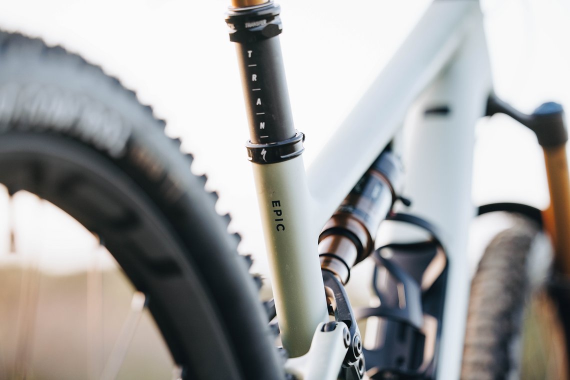

  • Staufach im Unterrohr Ab sofort gibt’s Specialized SWAT-Staufach auch am XC-Bike. Hier kommt sogar die nächste Evolutionsstufe zum Einsatz, die sich deutlich leichter und geschmeidiger öffnen und schließen lässt.

Die Silhouette des neuen Specialized Epics sich gegenüber dem Vorgänger eher in Feinheiten verändert. Allerdings ist bereits auf den ersten Blick ersichtlich, dass das neue Epic wuchtiger daherkommt. Rohrquerschnitte und Dämpfer fallen voluminöser aus und lassen das Specialized Epic 8 etwas potenter wirken.

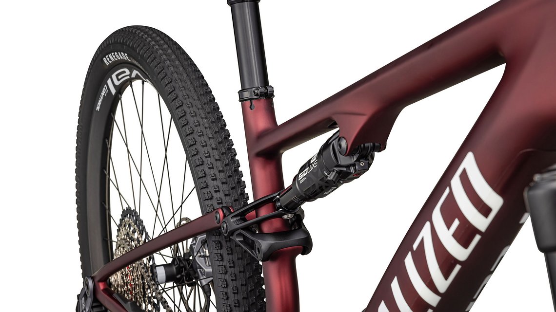

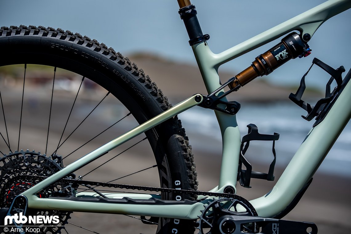

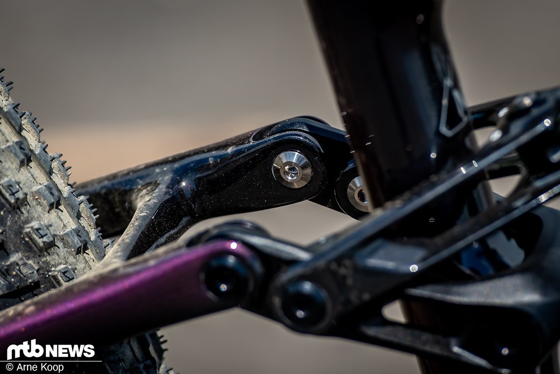

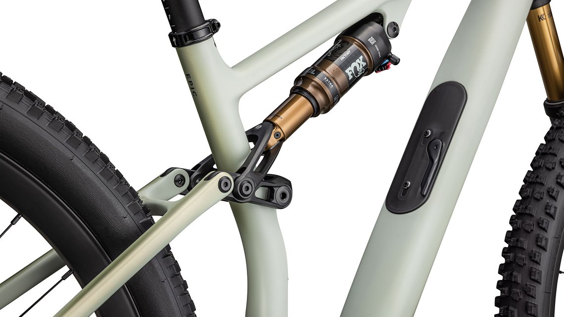

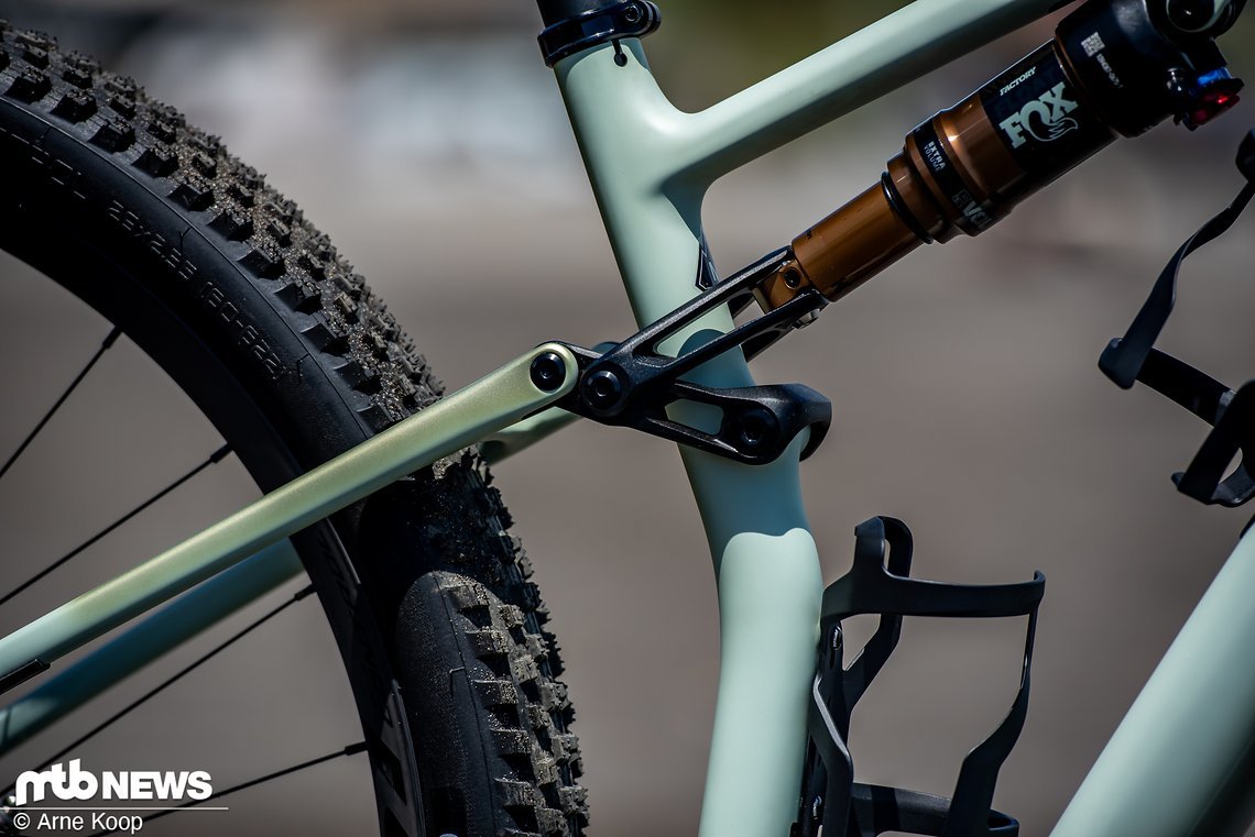

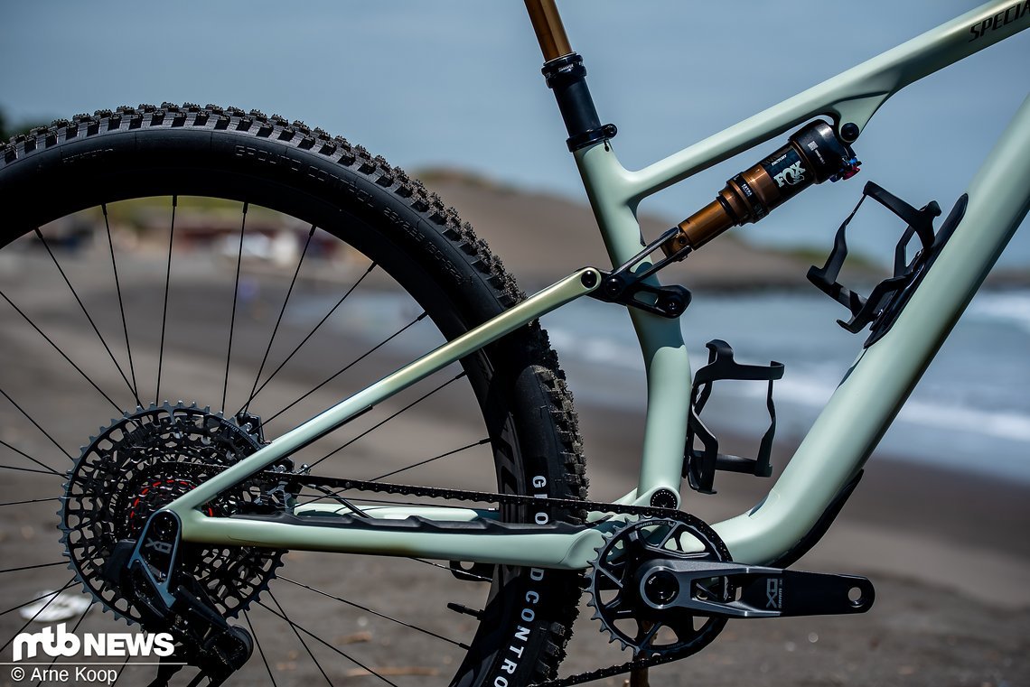

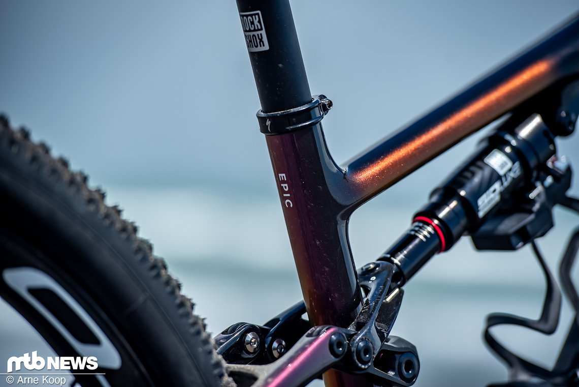

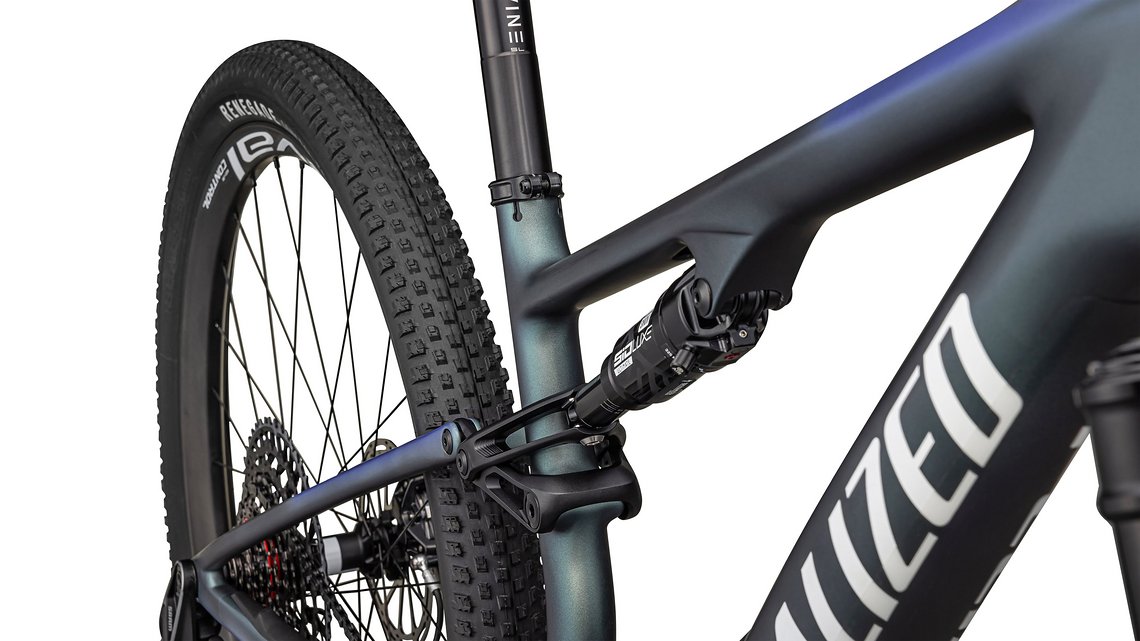

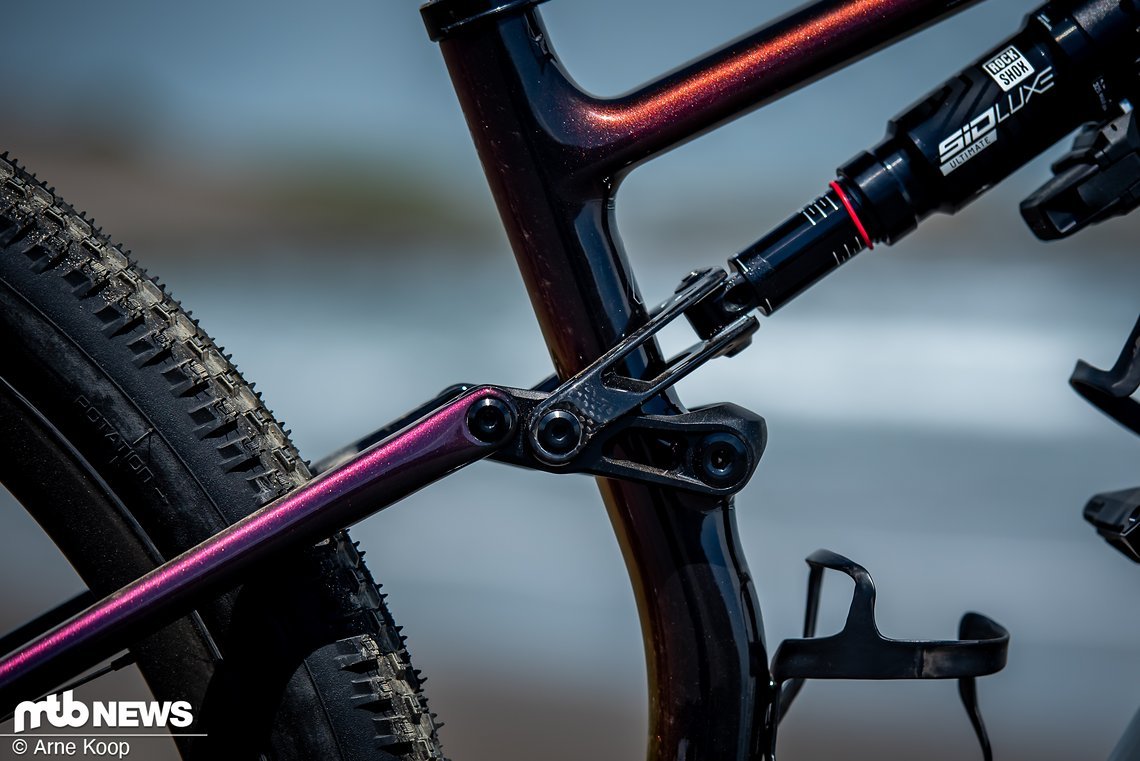

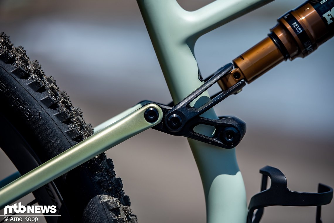

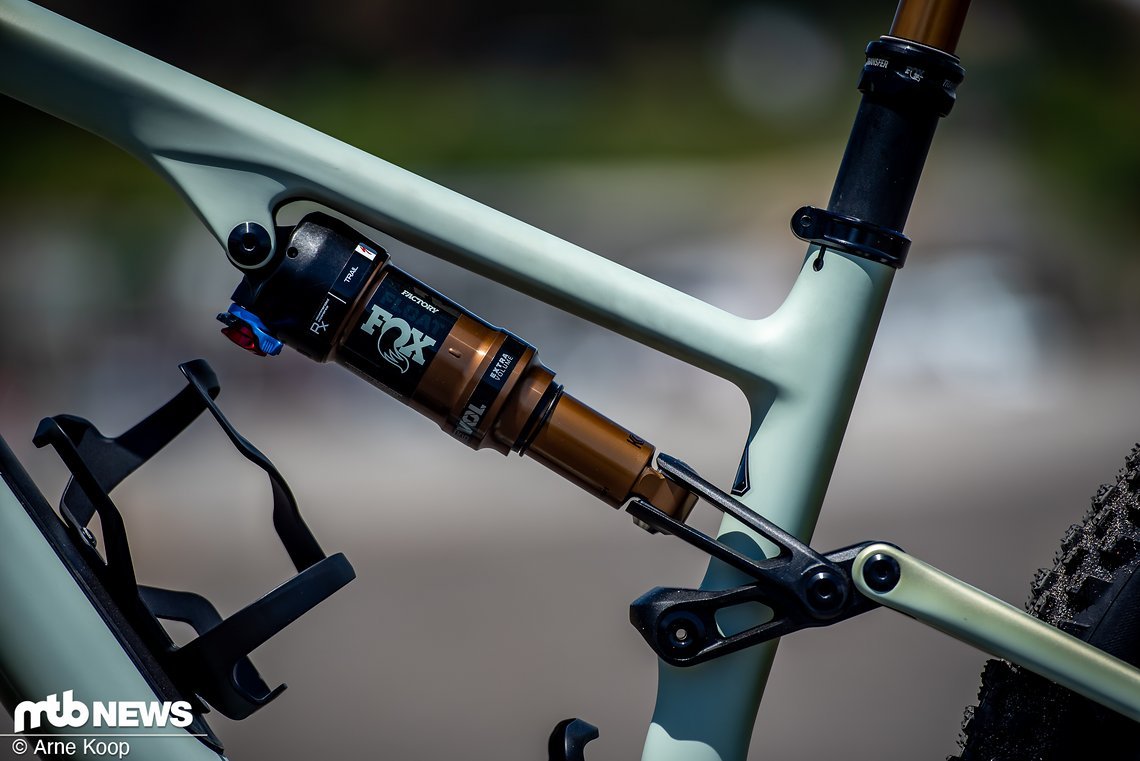

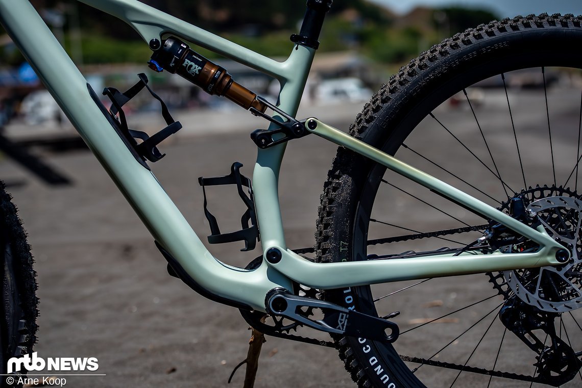

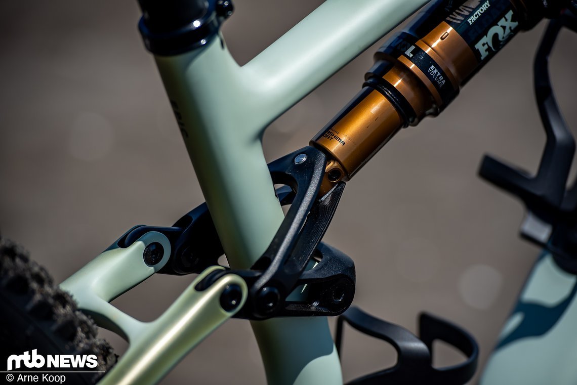

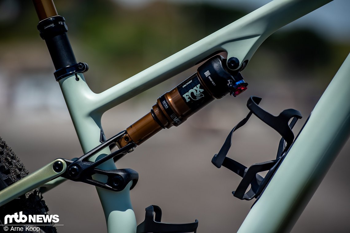

Die wohl auffälligste Neuerung ist aber die Abkehr vom Brain-Federungssystem und das Ende des proprietären Dämpfers mit der flüssig ineinander übergehenden Dämpfer-Verlängerung. Keine Änderung erfahren hat hingegen die grundsätzliche Kinematik. Hier kommt nach wie vor eine Variante von Specializeds FSR-Hinterbau zum Einsatz. Dieser verzichtet allerdings auf das Horstlink-Lager in der Kettenstrebe, um Gewicht zu sparen. Stattdessen übernimmt eine flexende Druckstrebe diesen Job.
Der Hinterbau des Epics kommt künftig ohne Brain-System aus
#2 Der Hinterbau des Epics kommt künftig ohne Brain-System aus - die Kinematik rund um die Flex-Streben ist allerdings gleich geblieben.
Specialized Epic-7172
#3 Specialized Epic-7172
Specialized Epic-7231
#4 Specialized Epic-7231

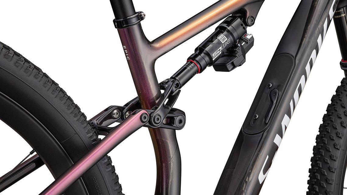

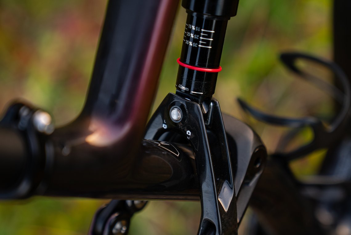

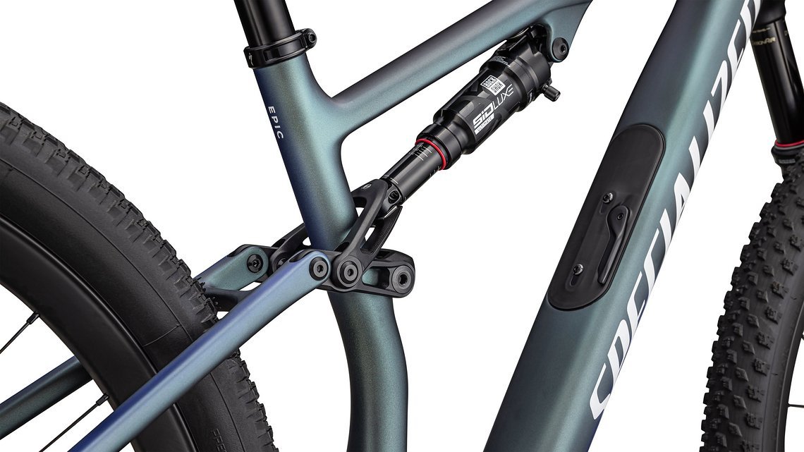

Allerdings Specialized dem neuen Epic 20 mm mehr Federweg verpasst. Am Heck stehen jetzt satte 120 mm zur Verfügung. Wie bei Specialized üblich werden diese durch Dämpfer mit spezifisch angepassten Tunes kontrolliert. Das Innenleben der Dämpfer wurde also in enger Zusammenarbeit mit SRAM perfekt auf den Epic-Hinterbau abgestimmt. Auch die drei zur Verfügung stehenden Lockout-Modi Offen, Lockout und „Magic Middle“ wurden eigens an das Epic angepasst. Die drei Positionen fallen übrigens über die ganze Range hinweg gleich aus – egal, ob ihr das S-Works mit Flight Attendant oder ein preiswerteres Modell mit herkömmlichem Dämpfer fahrt. Beim Epic Evo hat man allerdings auf die mittlere Position verzichtet. Hier stehen lediglich die Modi Offen und Lockout zur Verfügung.

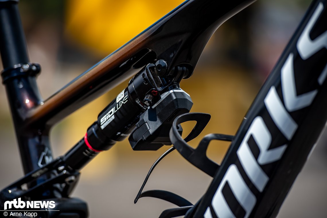

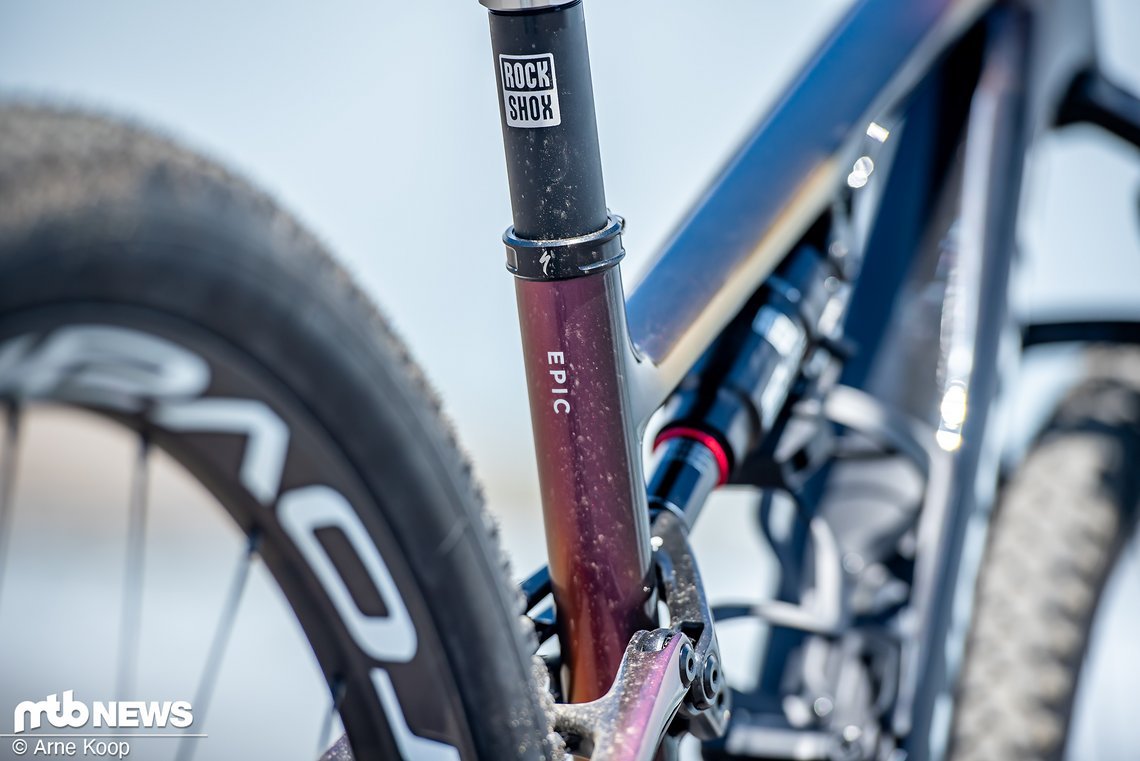

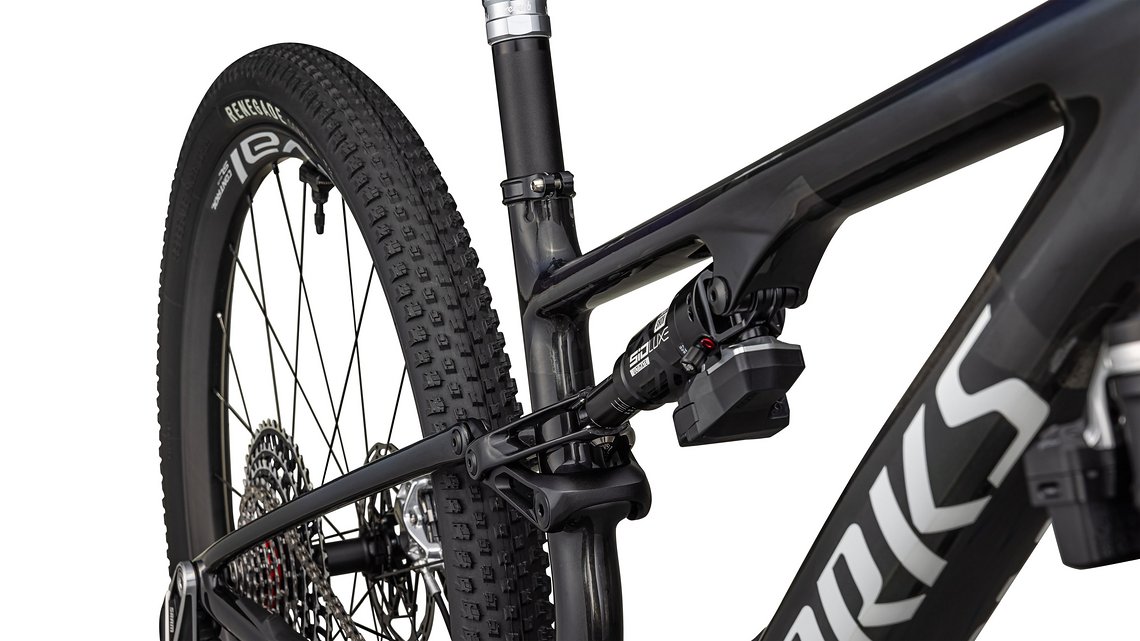

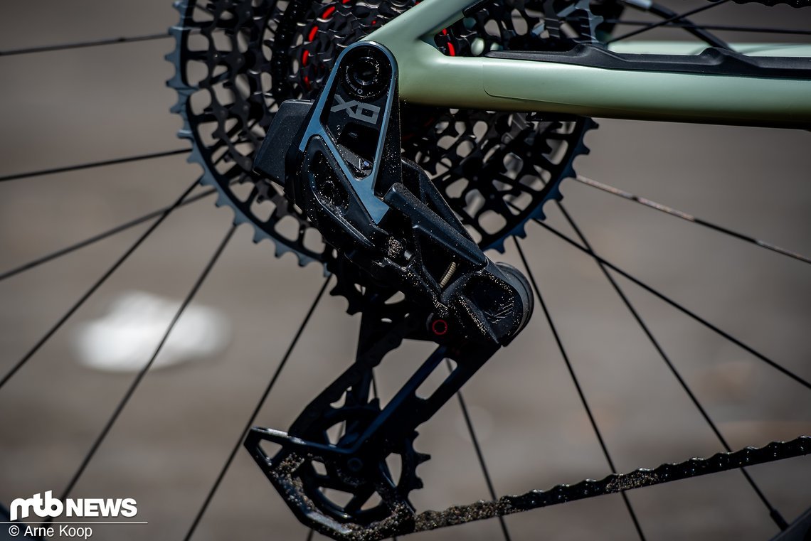

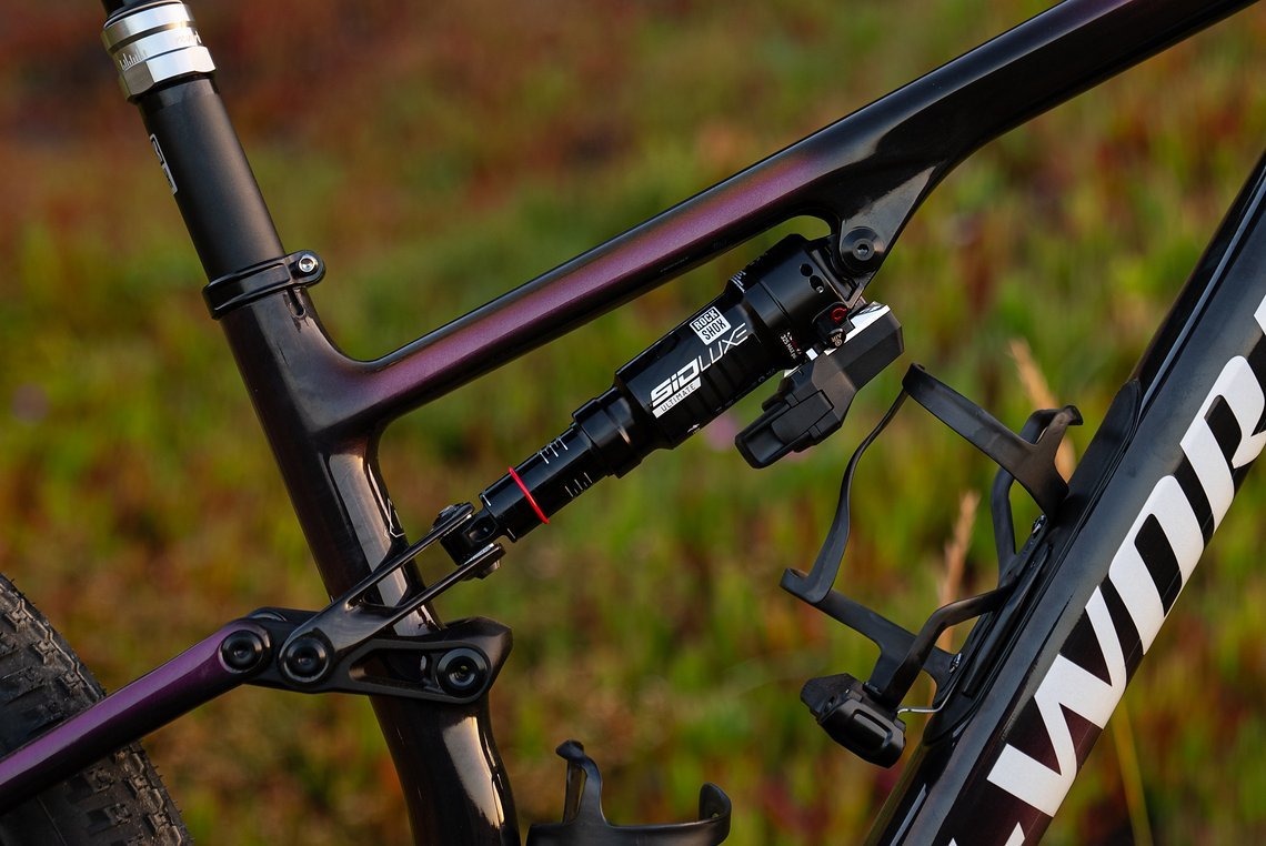

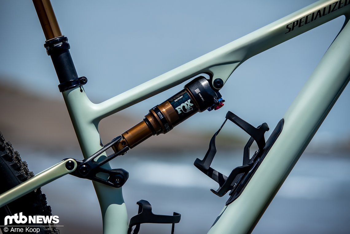

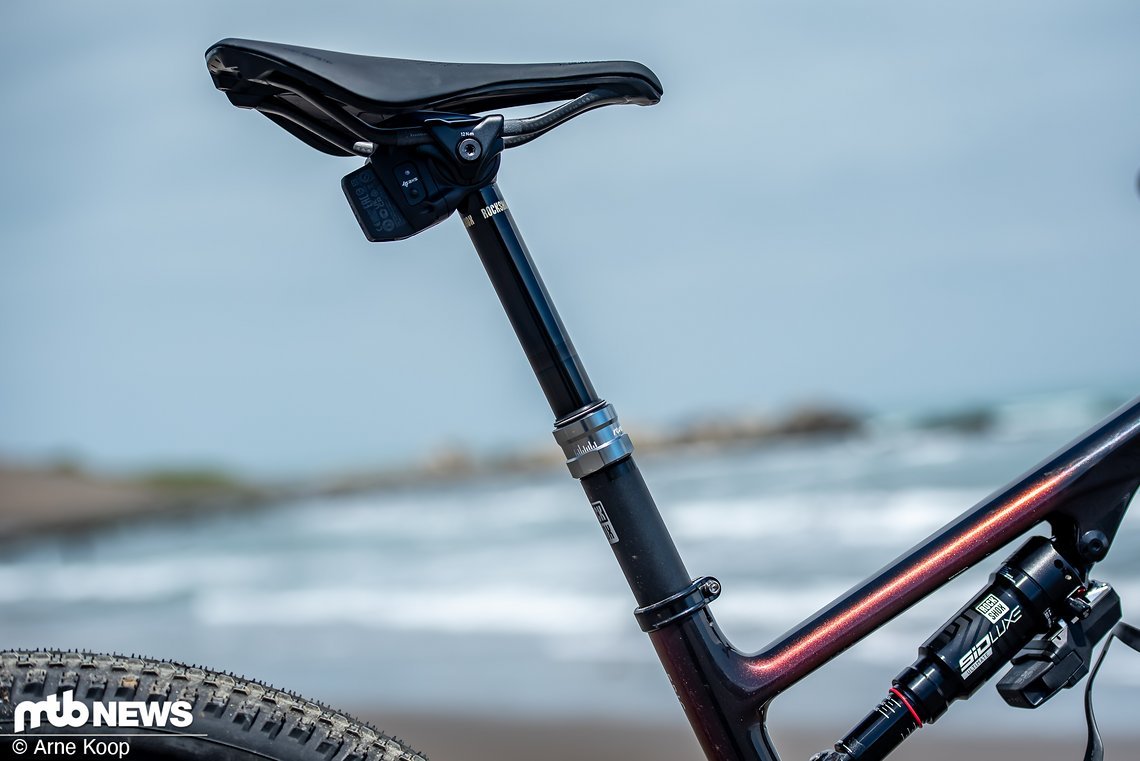

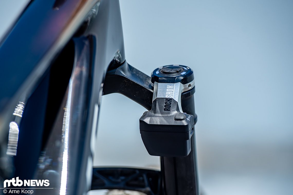

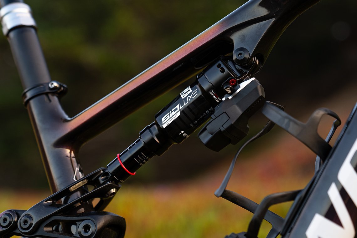

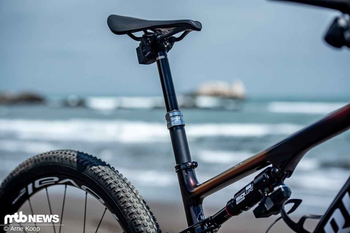

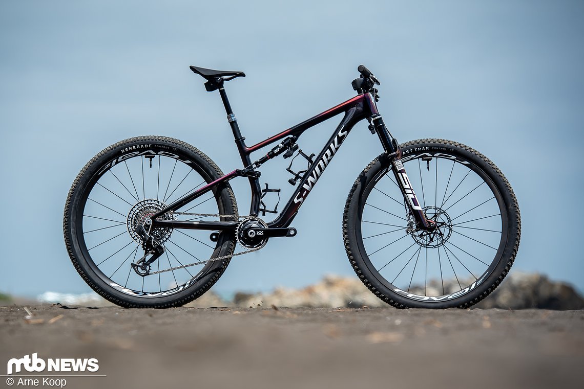

Am S-Works kommt RockShox neues automatisches Fligh Attendant-Fahrkwerk zum Einsatz.
#5 Am S-Works kommt RockShox neues automatisches Fligh Attendant-Fahrkwerk zum Einsatz.

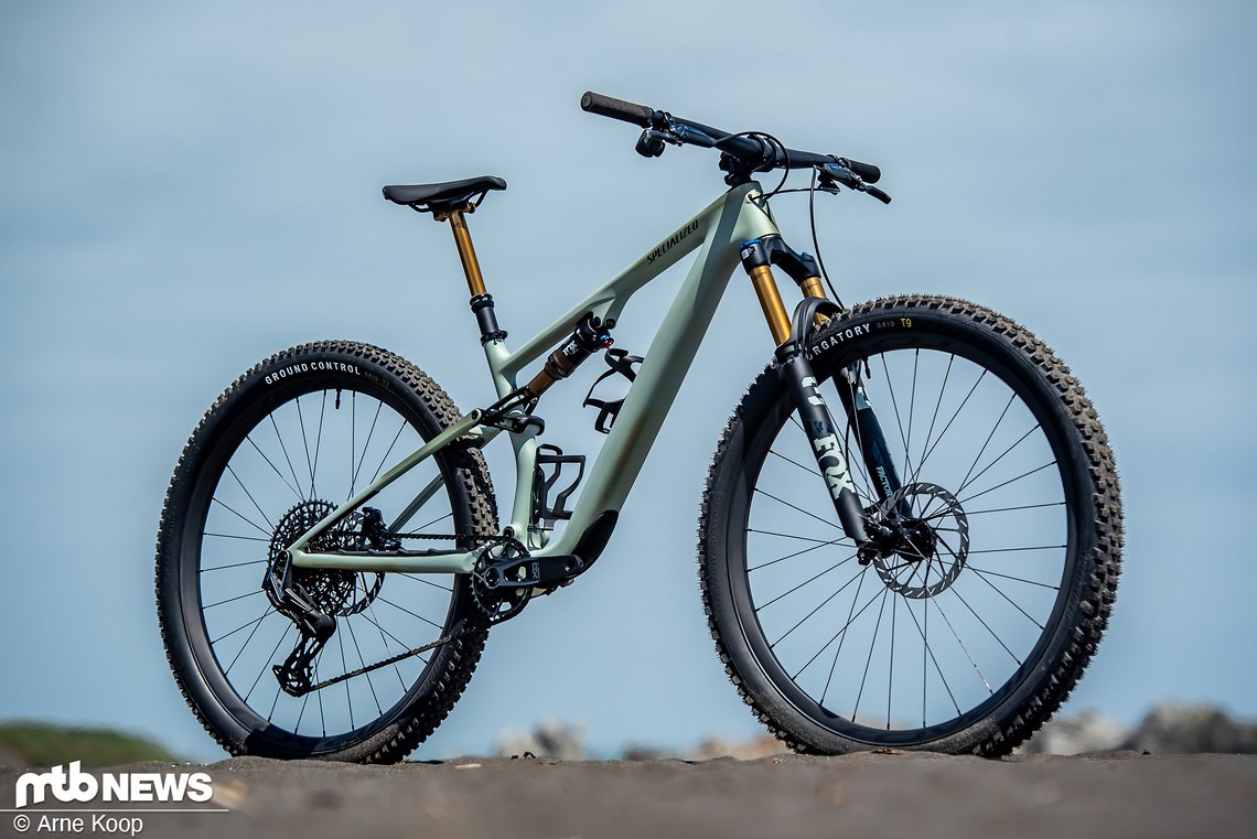

Künftig heißt es beim Specialized Epic ein Rahmen, zwei Gesichter. Epic und Epic Evo teilen sich nämlich die gleiche Rahmenplattform. Die Unterschiede werden lediglich durch die Ausstattung wie zum Beispiel eine Federgabel mit 130 mm Federweg und die Flipchip-Position realisiert. Auch der Federweg am Heck fällt bei beiden Varianten gleich aus.
Das hier gezeigte Specialized Epic Evo und das Epic teilen sich die gleiche Rahmenplattform.
#8 Das hier gezeigte Specialized Epic Evo und das Epic teilen sich die gleiche Rahmenplattform.

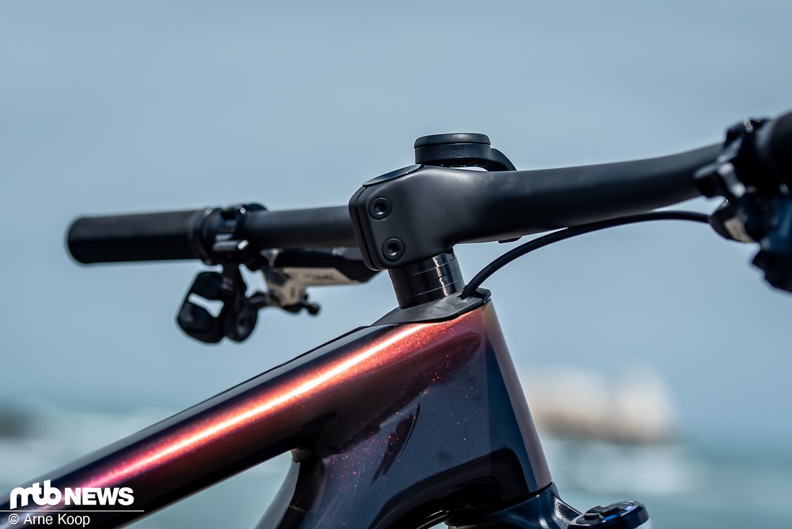

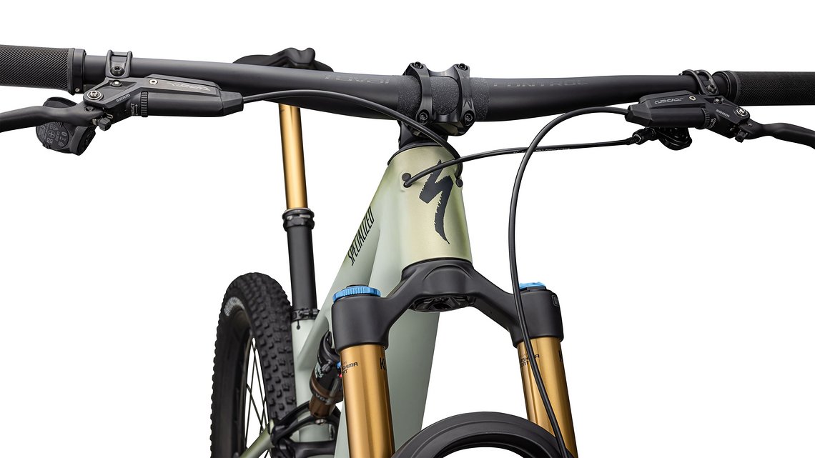

Titanschrauben und eine Dämpfer-Verlängerung aus Carbon sind allerdings nicht die einzigen Unterschiede zwischen S-Works und normalem Epic-Rahmen. Einerseits werden wie bei Specialized üblich leichtere Carbonfasern verwendet. Andererseits setzt das Epic S-Works auf die Kabelführung durch den Steuersatz, während das normale Epic mit normaler Kabelführung auskommt.

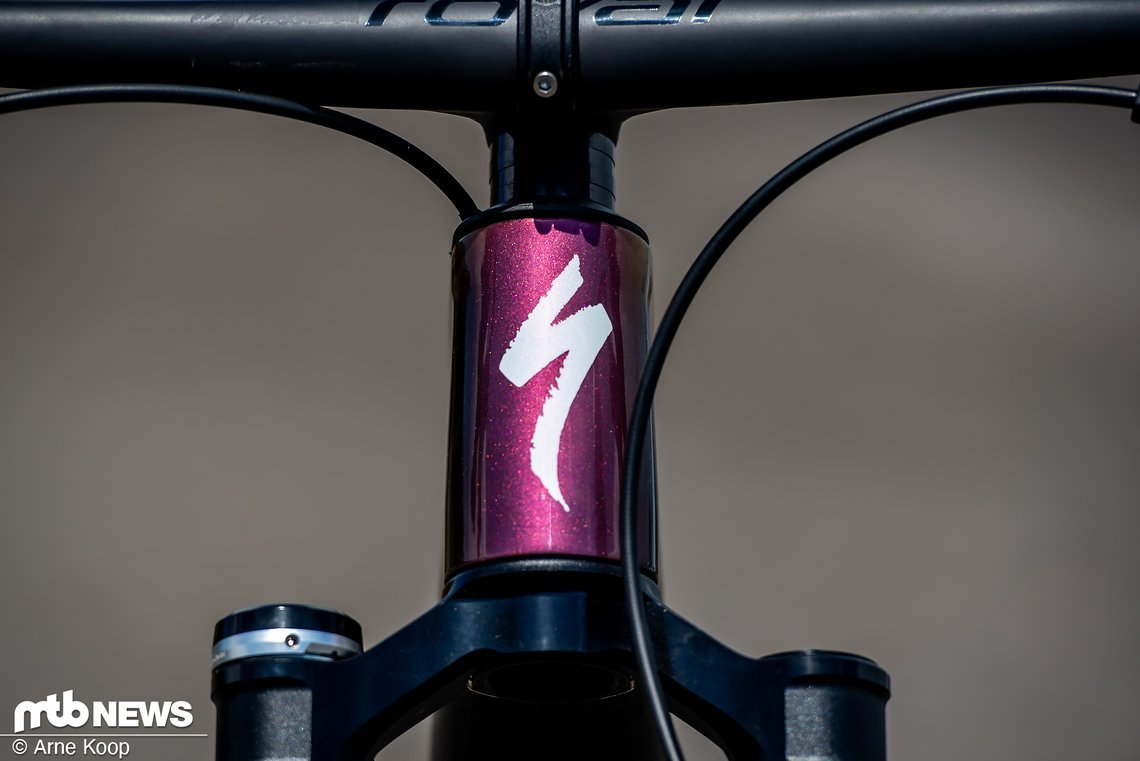

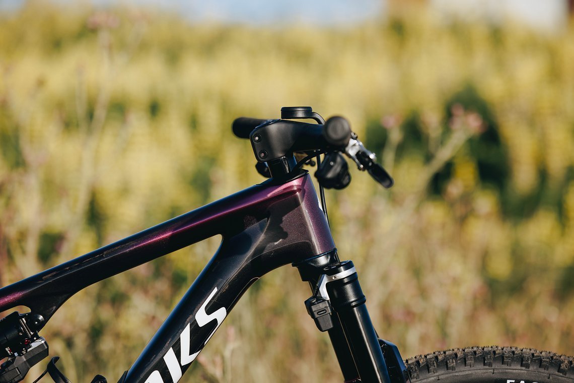

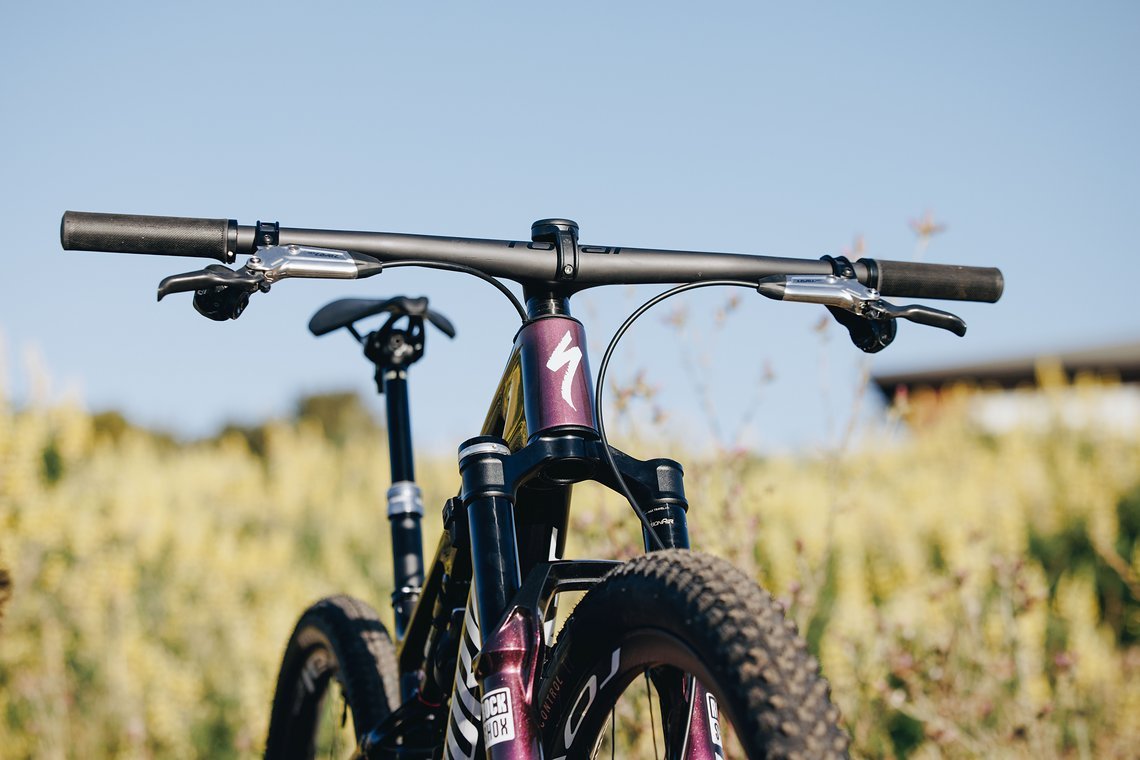

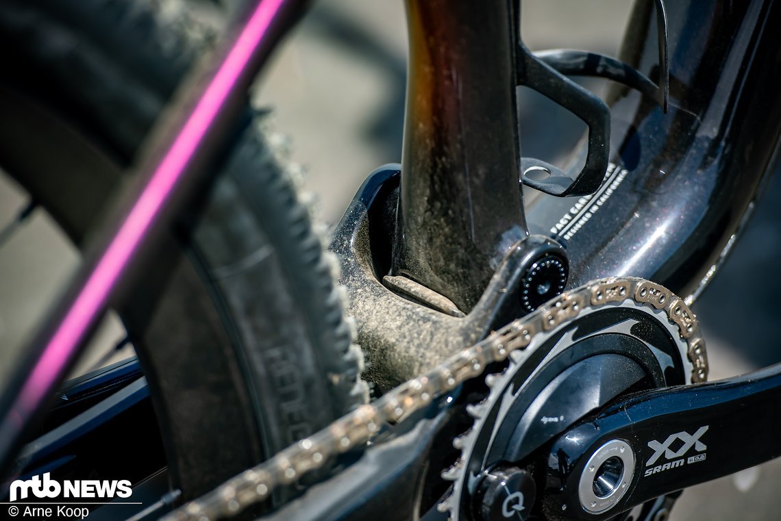

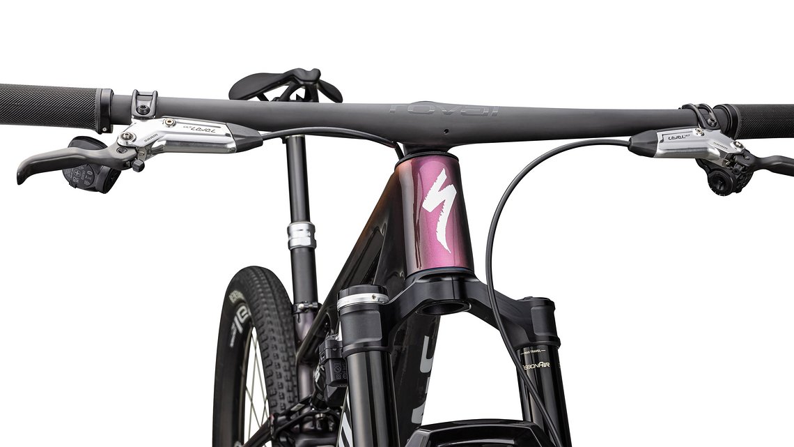

#12 Der S-Works Rahmen setzt auf Kabelführung durch den Steuersatz.
Beim normalen Epic hingegen vertraut man auf den herkömmlichen Eintritt in den Rahmen.
#13 Beim normalen Epic hingegen vertraut man auf den herkömmlichen Eintritt in den Rahmen.

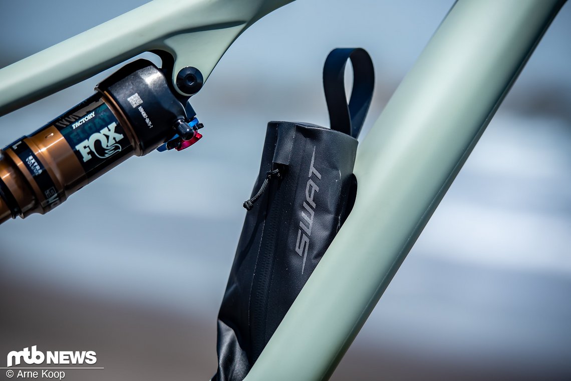

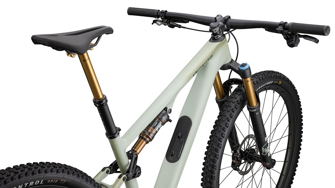

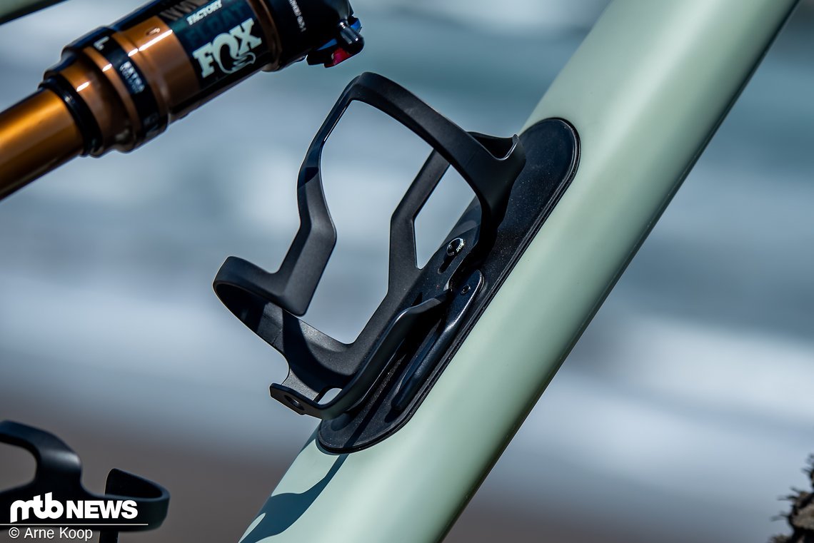

SWAT-Fach 2.0 & Details

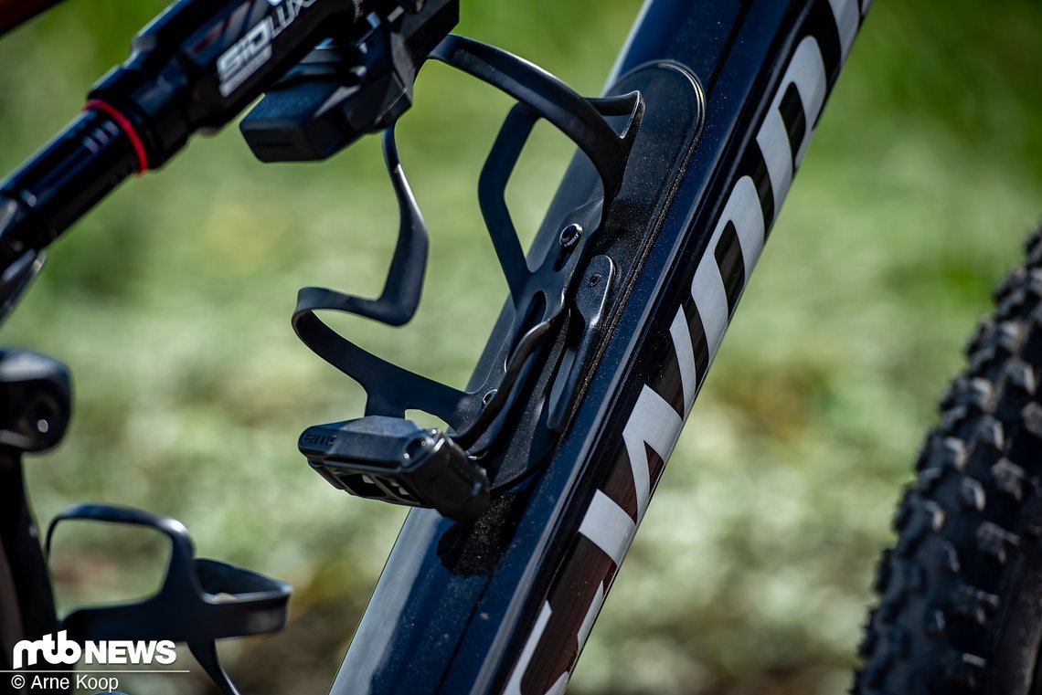

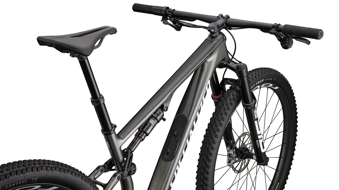

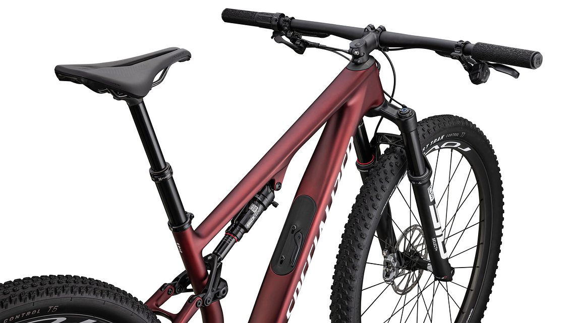

Wie bei vielen anderen Bikes aus dem Hause Specialized findet sich neuerdings auch am Epic ein Swat-Fach im Unterrohr. Hierbei handelt es sich um eine neue, schlankere Evolutionsstufe, die ganz bequem per Hebel geschlossen oder geöffnet werden kann. Dadurch hat man jetzt auch am Epic die Möglichkeit, Flickzeug und Ersatzteile bequem im Rahmen mitzuführen. Und auch sonst muss das Epic seine Details nicht verstecken. Natürlich gibt es zwei Flaschenhalteraufnahmen im Hauptrahmen, den SRAM UDH-Standard und einen großflächigen Kettenstreben- sowie Unterrohrschutz.

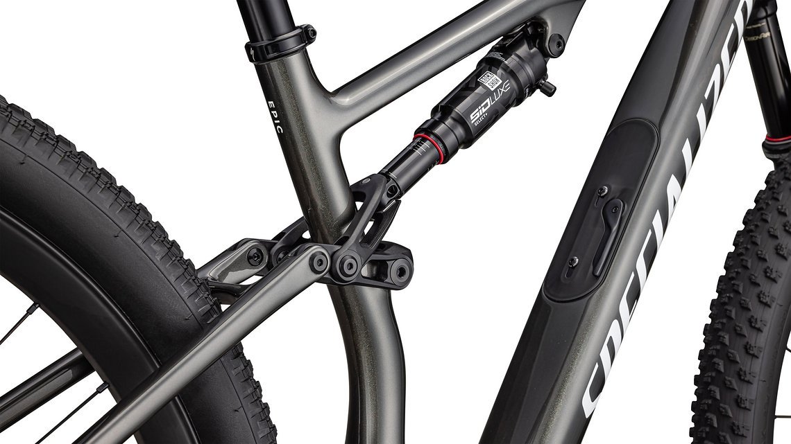

Ein Kofferraum im Unterrohr ist ab sofort auch mit von der Partie.
#14 Ein Kofferraum im Unterrohr ist ab sofort auch mit von der Partie.

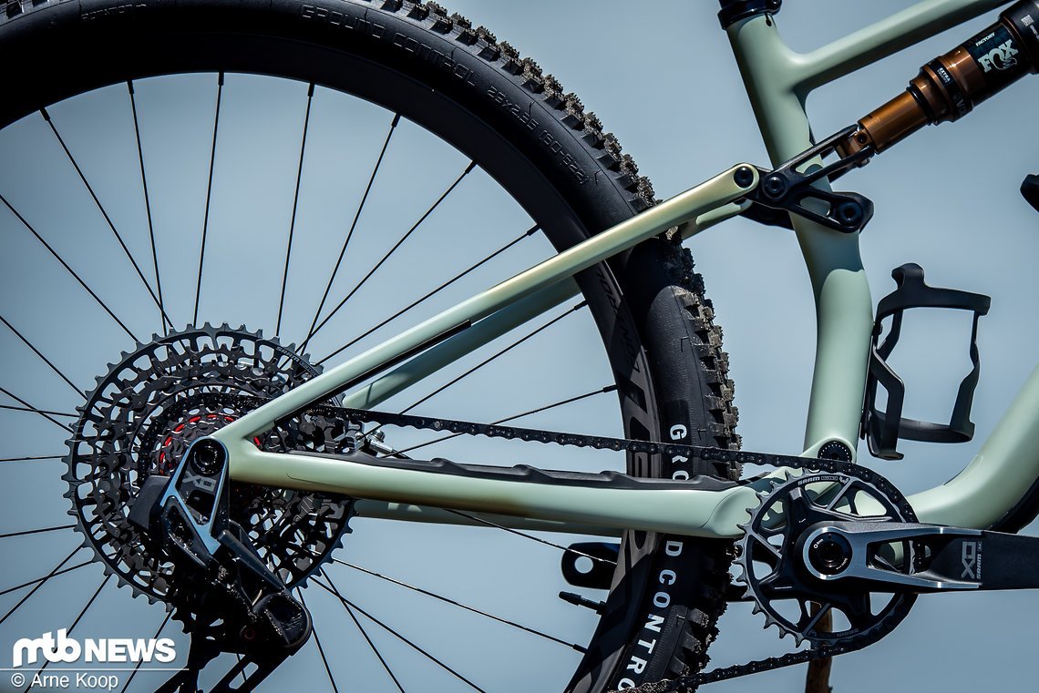

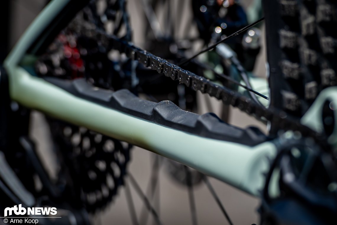

Specialized war meines Wissens der erste Hersteller, der auf einen welligen Kettenstrebenschutz gesetzt hat
#17 Specialized war meines Wissens der erste Hersteller, der auf einen welligen Kettenstrebenschutz gesetzt hat - kein Wunder also, dass man auch am Epic auf dieses Design setzt.

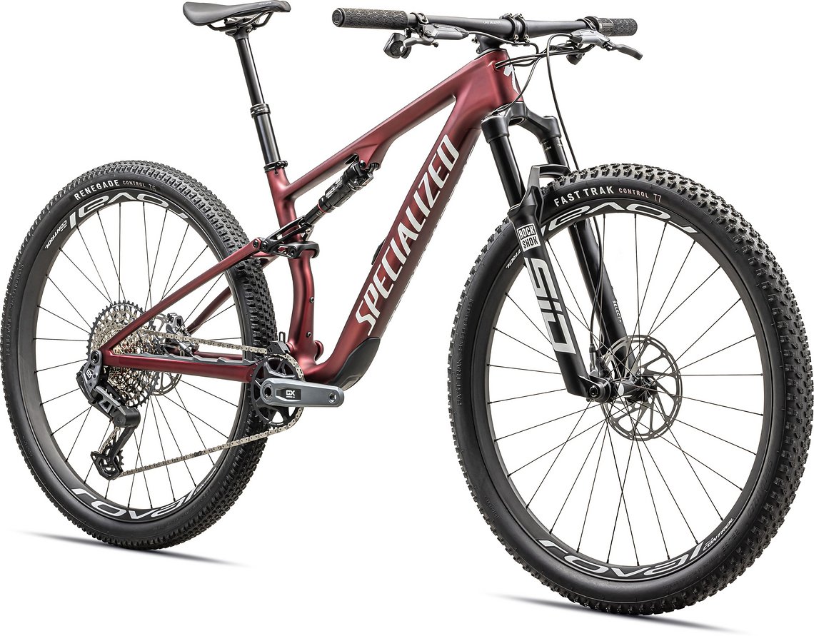

Den Einstieg in die Welt des neuen Epics bildet das Comp-Model für 5.200 €. Für diesen Preis bekommt man eine robuste, allerdings in Anbetracht des Preises nicht herausragende Ausstattung. Die Kernkomponenten bilden ein RockShox Select und Select+ Fahrwerk, ein SRAM GX Eagle-Antrieb und hauseigene Aluminium-Laufräder sowie Cockpit.
Specialized Epic Expert
Beim Expert-Modell darf sich der Käufer auf einen SRAM GX Eagle Transmission-Antrieb, Roval Contral-Carbonfelgen mit DT-Swiss-Naben und ein RockShox Select+ Fahrwerk freuen. Hier bekommt man für einen Preis von 7.500 € womöglich preis-leistungsmäßig das beste Paket im Specialized Epic-Lineup.
Specialized Epic Expert Carbon Black
#19 Specialized Epic Expert Carbon Black
Specialized Epic Expert Red Sky
#20 Specialized Epic Expert Red Sky

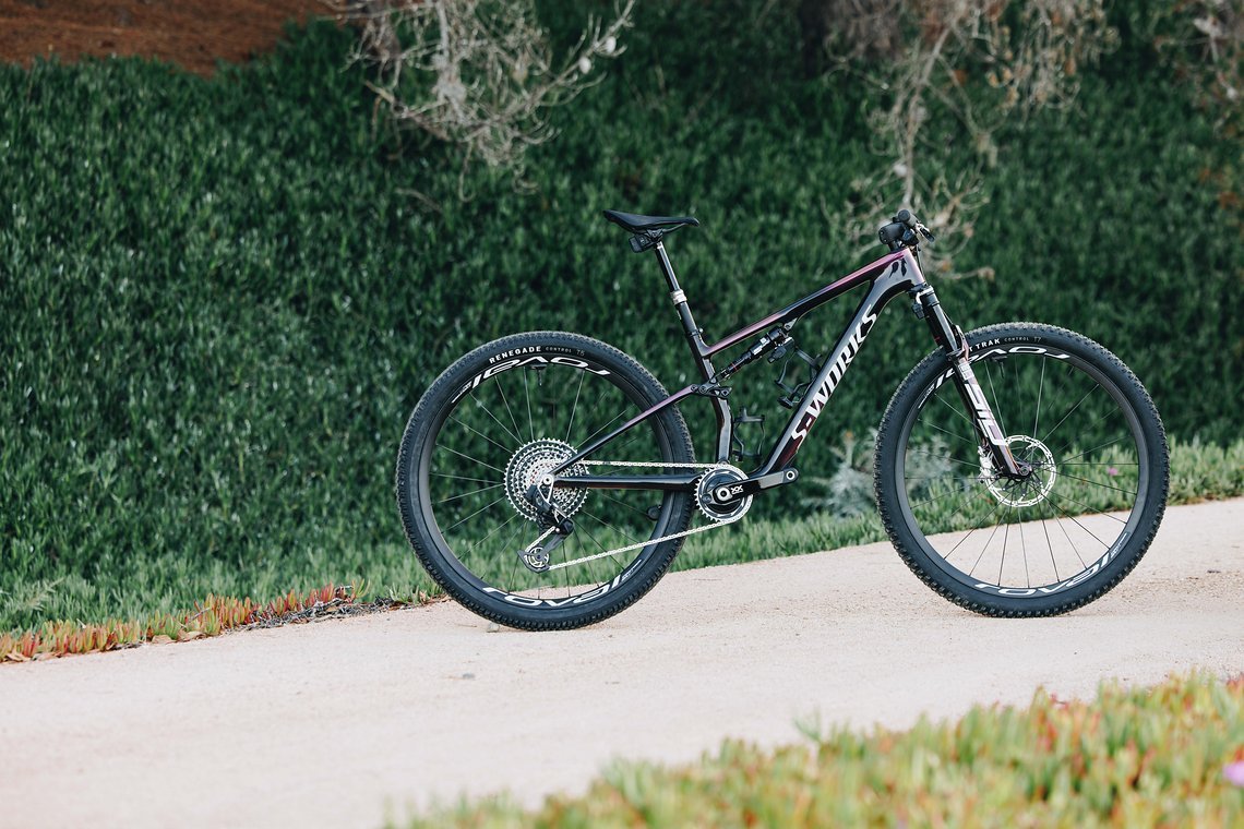

Specialized S-Works Epic
Das Specialized S-Works Epic markiert das Ende der Fahnenstange und schlägt mit satten 14.500 € zu Buche. Dafür bekommt man allerdings auch eine ganze Menge Bling Bling. Neben dem brandneuen RockShox Flight Attendant-Fahrwerk sind auch eine AXS-Reverb, ein SRAM XX-Antrieb mit Powermeter, Roval Control SL-Laufräder und durchweg hochwertigste Komponenten verbaut.

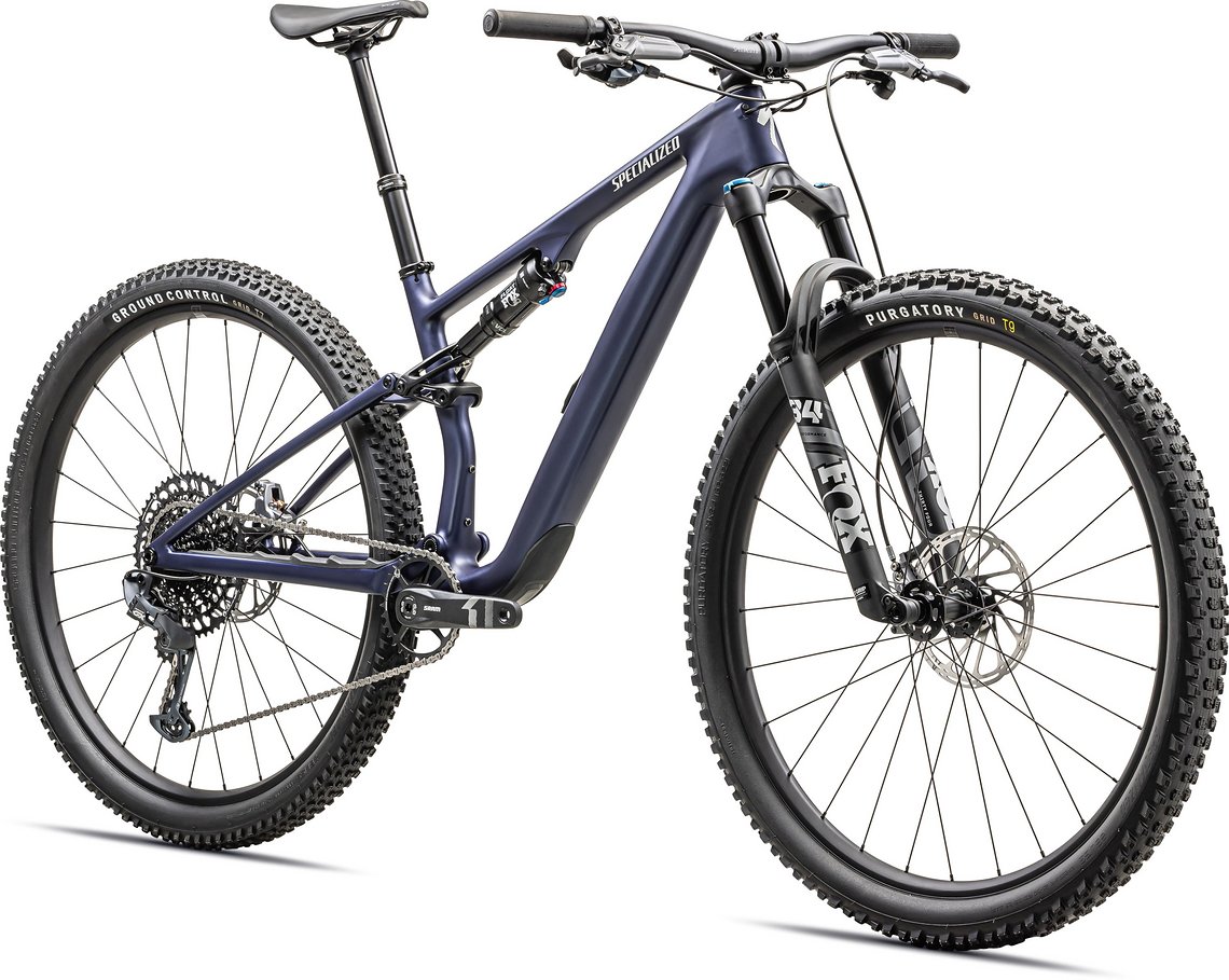

Das abfahrtslastige Epic Evo bietet Specialized in zwei Ausstattungsvarianten zum Kauf an. Diese schlagen mit Preisen von 5.200 € beziehungsweise 9.000 € zu Buche. Das ebenfalls erhältliche Frameset bekommt man für 4.000 €.
Specialized Epic Evo Frameset
Beim Epic Evo geht es preislich bei 4.000 € für das Rahmenset los. Hier ist neben dem Rahmen auch ein Fox Float-Factory-Dämpfer im Lieferumfang enthalten. Außerdem ist das Epic Evo-Frameset aktuell die einzige Option, einen Nicht-S-Works-Epic-Rahmen zu erstehen.
Specialized Epic Evo Comp
Das preiswerteste Komplettbike der Evo-Riege wandert für einen Preis von 5.200 € über die Ladentheke. Die Comp-Variante setzt auf einen herkömmlichen SRAM GX-Antrieb, ein Fox Performance-Fahrwerk und einige hauseigene Aluminium-Komponenten.
90324-52 EPIC-COMP-130-PDRNDGO-MNSHDW HERO
#24 90324-52 EPIC-COMP-130-PDRNDGO-MNSHDW HERO

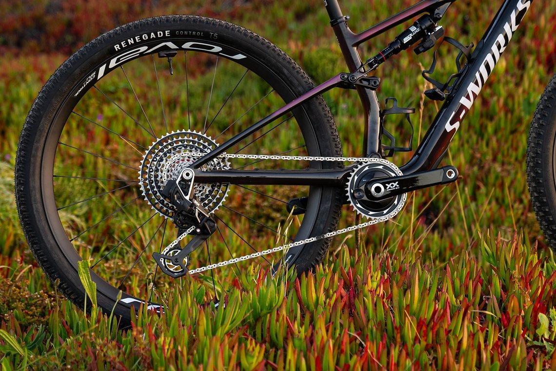

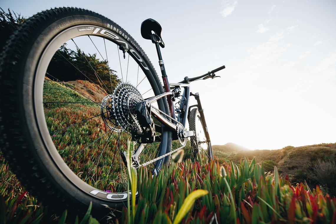

Als Erstes habe ich zum Epic S-Works mit dem neuen RockShox Flight Attendant-Fahrwerk gegriffen. Bereits bei den ersten Metern auf dem Parkplatz fällt direkt auf, wie schnell dieses Fahrrad ist. Das geringe Gewicht, die gelungene Steifigkeit, die leichten Laufräder und das automatische Fahrwerk sorgen für richtig viel Spritzigkeit. Hier hat man wirklich das Gefühl, dass die gesamte eingebrachte Energie komplett in Vortrieb umgesetzt wird. Bei einer Körpergröße von 184 cm passt mir Größe L ziemlich perfekt. Man sitzt angenehm sportlich, sodass man die Power richtig gut in die Pedale bringen kann. Diese Sitzposition sollte auch an langen, anstrengenden Tagen im Sattel keinerlei Grund zur Beanstandung liefern. Zudem hat man jederzeit ordentlich Druck auf der Front. Das agile und direkte Handling sorgt nicht nur für einen hohen Fahrspaß, sondern erlaubt es auch, das Race-Bike flink und präzise durch enge Uphill-Kurven zu zirkeln.
Das neue Specialized Epic S-Works ist ziemlich schnell unterwegs.
#26 Das neue Specialized Epic S-Works ist ziemlich schnell unterwegs.
Vorherrschend ist aber natürlich die Performance des brandneuen RockShox Flight Attendant-Fahrwerks. Ich persönlich war nie der größte Fan der Trail- und Enduro-Variante. Am XC-Bike macht das automatische Fahrwerk meiner Meinung nach aber absolut Sinn. Am Epic funktioniert die elektrifizierte Flugbegleitung wirklich ausgezeichnet. Anstatt manuell mit dem Remote-Hebel zwischen den drei Modi, Lockout, Offen und Magic Middle hin- und herzuschalten, wird dies alles automatisch und im Bruchteil einer Sekunde vom Fahrwerk selbst entschieden. Dämpfer und Federgabel beurteilen die aktuelle Fahrsituation und wechseln auf dieser Basis blitzschnell in das für die jeweilige Situation optimale Setting. Besonders überrascht war ich, wie oft das Fahrwerk auch auf trailigen Anstiegen in den Lockout-Modus geschaltet hat – und zwar völlig zurecht. Dadurch spart man bergauf und auch bergab bei Zwischensprints einige Körner. Negative Erlebnisse, in denen das Fahrwerk gelockt war, aber besser offen gewesen wäre und mir so den ein oder anderen unangenehmen Schlag eingebaut hat, hatte ich im Testzeitraum keine. Auch meine anfänglichen Bedenken, dass der automatische Eingriff teilweise zulasten des Grips geht, blieben unbegründet. Alle technischen Hintergründe, Neuerungen und unseren ausführlichen RockShox Flight Attendant Test gibts hier.
Besonders cool ist, dass man sich einfach gar keine Gedanken mehr über das Fahrwerk machen muss. Stattdessen kann man sich komplett auf den Trail, die Bremspunkte und gegebenenfalls auch das Renngeschehen konzentrieren. Der Griff zur Lenkerfernbedieung, die Grübeleien über das perfekte Setting oder mit gelocktem Fahrwerk in die Abfahrt zu starten, gehören mit Flight Attendant der Vergangenheit an. Dies ist zum einen für den Hobbyfahrer angenehm, kann andererseits aber auch im Rennen ein großer Vorteil sein. Ein echter Mehrwert dürfte auch sein, dass das System jetzt auch Powermeter einbezieht und den Fahrer und seinen Watt-Output kennenlernt. Dadurch kann berücksichtigt werden, wie stark man aktuell in die Pedale tritt. Bewegt man sich in dem Moment beispielsweise am Limit seiner Watt-Kapazität, wird Flight Attendant diesen Effort mit einem entsprechenden Modus unterstützen.
Besonders cool ist, dass man sich dank Flight Attendant wirklich überhaupt keine Gedanken mehr über das Fahrwerk oder den Lockout-Hebel machen muss.
#27 Besonders cool ist, dass man sich dank Flight Attendant wirklich überhaupt keine Gedanken mehr über das Fahrwerk oder den Lockout-Hebel machen muss.

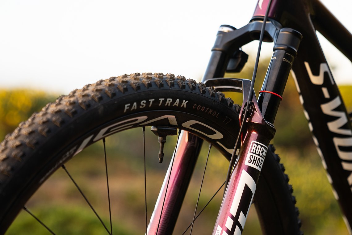

Auch abgesehen von der Automatisierung erledigt das Fahrwerk des Specialized Epics einen ausgezeichneten Job und punktet auch bergab mit einem guten Mix aus Komfort, Grip und Gegenhalt. Allgemein war ich überrascht, wie gut das Epic in der Abfahrt performt. Hier machen sich die Änderungen von Specialized durchaus bezahlt. Unser Testtrail war zwar nicht super anspruchsvoll, hatte aber doch ein knackiges Steinfeld, einige Sprünge und staubige, schnelle Kurven zu bieten. All dies stecke das Epic unbeeindruckt weg und vermittelt dabei ein höheres Maß an Sicherheit, als ich erwartet hätte. Auch fühlt sich das Epic bergab nicht so bocksteif an wie manch andere XC-Bikes. Hier kann man richtig Spaß haben und ist für aktuelle XC-Kurse bestens gewappnet. Je nach Fahrkönnen sind auch anspruchsvollere Trails problemlos zu bezwingen. Allerdings vermitteln das tiefe Cockpit und die dünnen Reifen natürlich nicht ganz so viel Sicherheit wie bei einem Trail oder Down Country-Bike. Diese Einschätzung ist allerdings natürlich auch im Lichte meines Trail- und Enduro-Hintergrunds zu sehen.
Bergab kann man es auf dem Epic richtig krachen lassen.

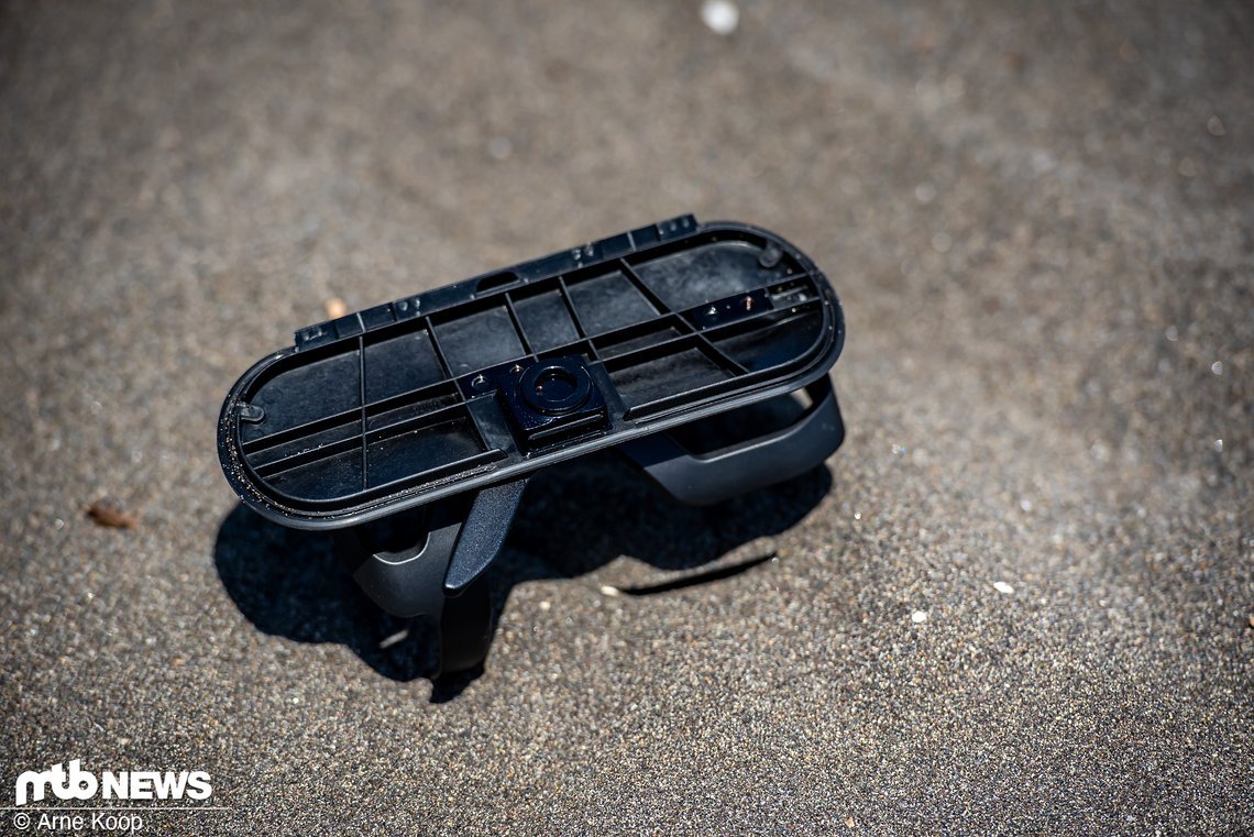

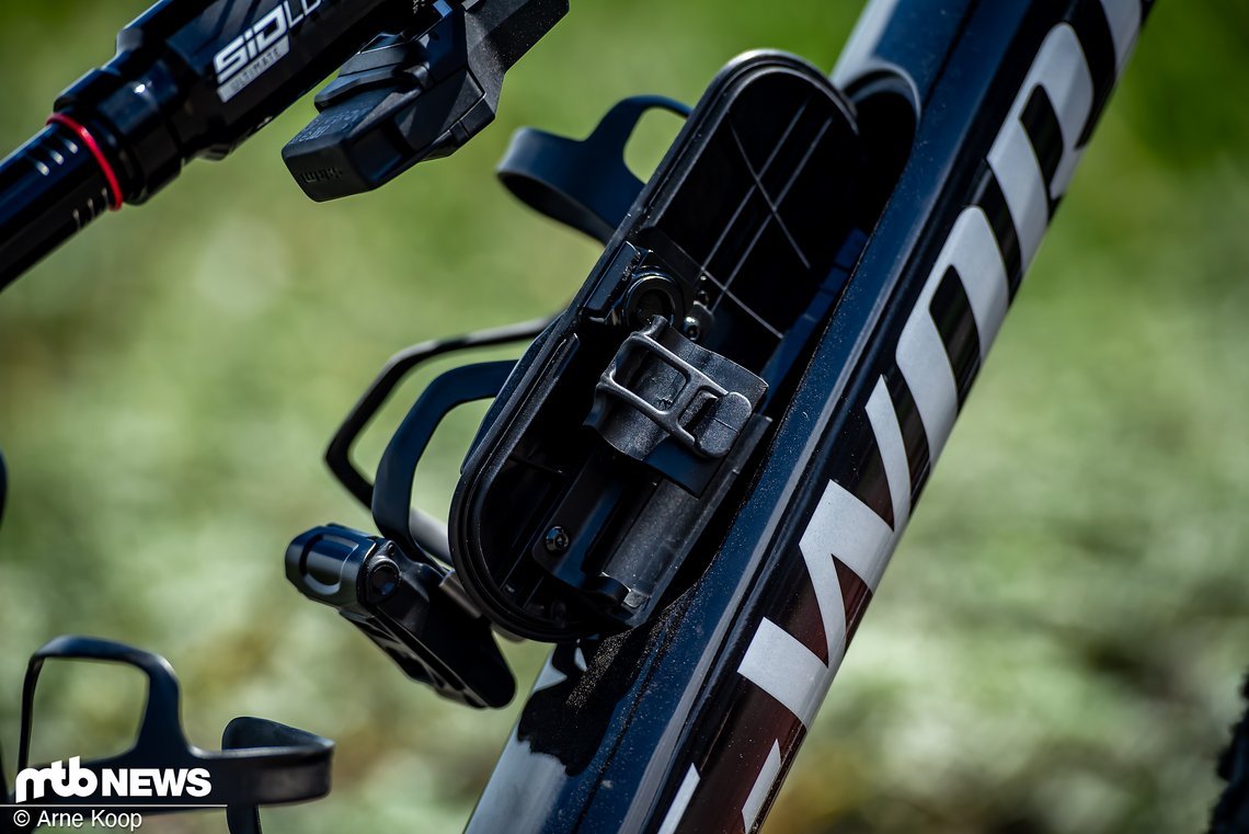

Auffällig ist zudem, dass das Epic seinen Job sehr leise erledigt. Weder klappernde Kabel noch eine rasselnde Kette gab es zu bemängeln. Einzig die Stellmotoren von Sattelstütze, Fahrwerk und Schaltwerk sind insgesamt etwas gewöhnungsbedürftig. Wenn man mit dem Epic S-Works unterwegs ist, liegt die ganze Zeit ein elektronisches Summen in der Luft.
Besonders gut gefallen hat mir auch die neuste Evolutionsstufe des SWAT-Fachs. Diese lässt sich sehr geschmeidig und viel leichter öffnen als die Vorgängerversion. Trotzdem macht es einen sehr soliden Eindruck und punktet darüber hinaus mit der schmaleren Silhouette. Ich hoffe, dass alle zukünftigen Specialized-Bikes in den Genuss dieses Fachs kommen.

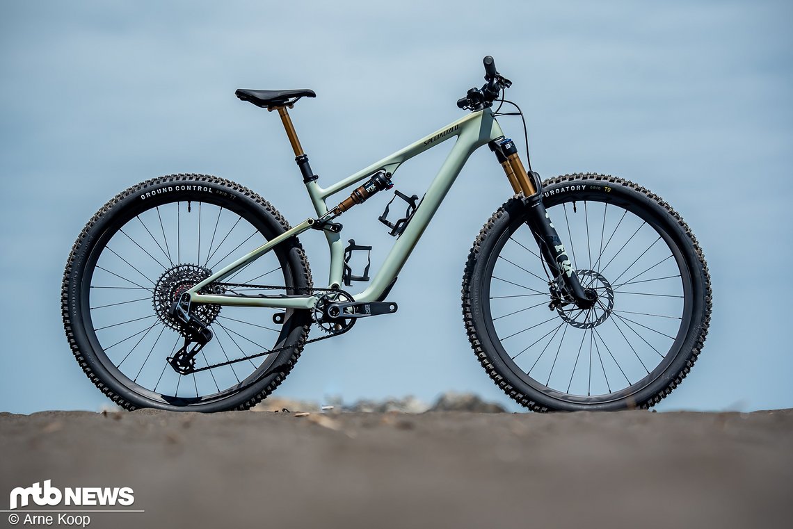

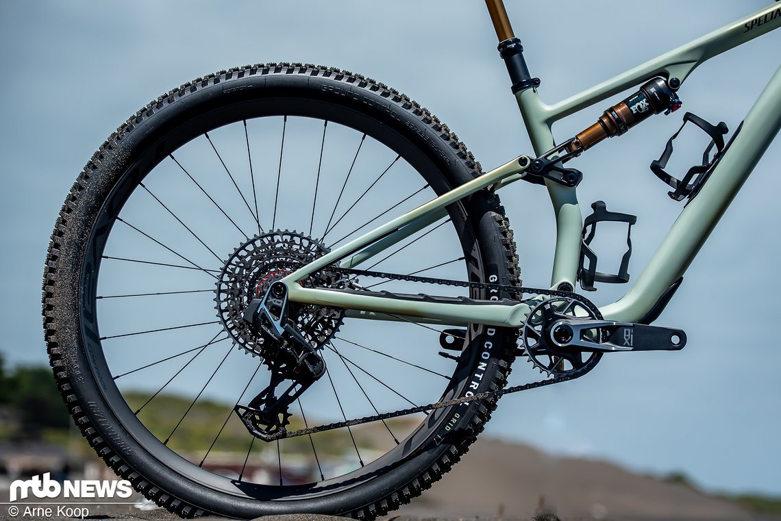

Am zweiten Tag stand dann das Epic Evo auf dem Speiseplan. Obwohl sich beide Bikes den gleichen Carbon-Rahmen teilen, unterscheiden sie sich recht deutlich voneinander. Durch die unterschiedliche Ausstattung und das andere Flipchip-Setting fühlt sich das Epic Evo deutlich trailiger an. Hier spielen natürlich primär die dickeren Reifen, der Lenker mit Rise und auch der zusätzliche Federweg sowie die damit verbundene Lenkwinkel-Verstellung eine große Rolle. Dies macht sich natürlich auch im Uphill bemerkbar. Hier sitzt man etwas aufrechter und nicht ganz so sportlich – mehr wie auf einem Trail-Bike eben. Allerdings hätte der Sitzwinkel beim Evo für meinen Geschmack einen Hauch steiler ausfallen können.
Es ist natürlich nicht verwunderlich, dass das Epic Evo bergauf vom S-Works Epic abgehängt wird. In diesem ungleichen Duell ist man spürbar behäbiger unterwegs und nicht ganz so spritzig. Allerdings ist das Evo trotzdem zweifelsohne ein schnelles, leichtfüßiges Bike, das willig Höhenmeter einsammelt. Auch das Gewicht von 12,12 kg liegt auf einem hervorragenden Niveau. Im XC World Cup wird es in dieser Konfiguration – anders als sein Vorgänger – aber mit an hundertprozentige Wahrscheinlichkeit grenzend niemals auftauchen.
Bergauf ist das Epic Evo erwartungsgemäß nicht ganz so zügig wie das Epic, gibt aber dennoch eine ausgezeichnete Figur ab.
#29 Bergauf ist das Epic Evo erwartungsgemäß nicht ganz so zügig wie das Epic, gibt aber dennoch eine ausgezeichnete Figur ab.
Statt automatisiertem Fahrwerk gibt es hier wieder die gute, alte Remote am Lenker. Hier stehen allerdings nur der offene und der geschlossene Modus zur Verfügung. Über ein mittleres Setting hätte ich mich in manchen Situationen allerdings durchaus gefreut. Allerdings wippt das Evo auch mit offenem Dämpfer praktisch nicht.
