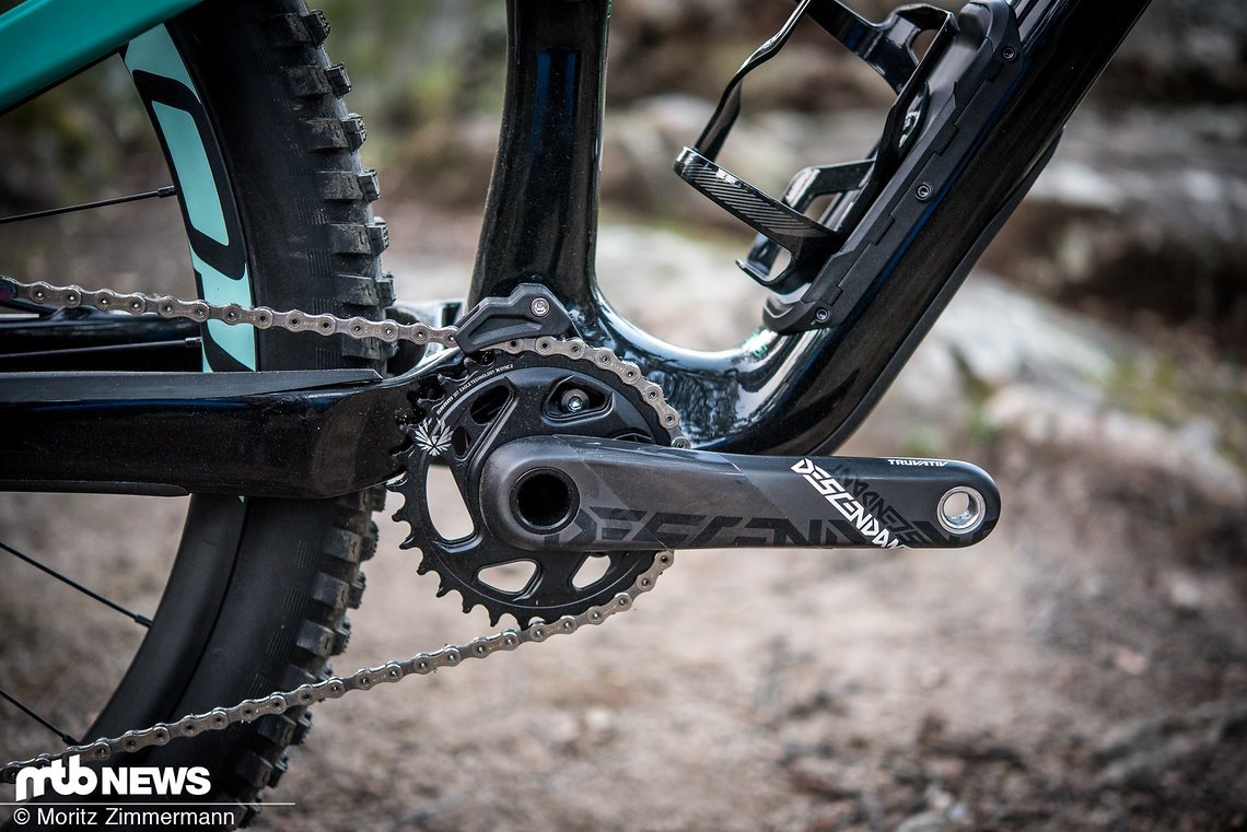

Specialized hat zudem eine minimalistische Kettenführung entworfen, die die Ketten nicht nur sicher auf dem Kettenblatt hält, sondern auch angenehm leise ist.
… allerdings funktioniert der Mechanismus sehr zuverlässig

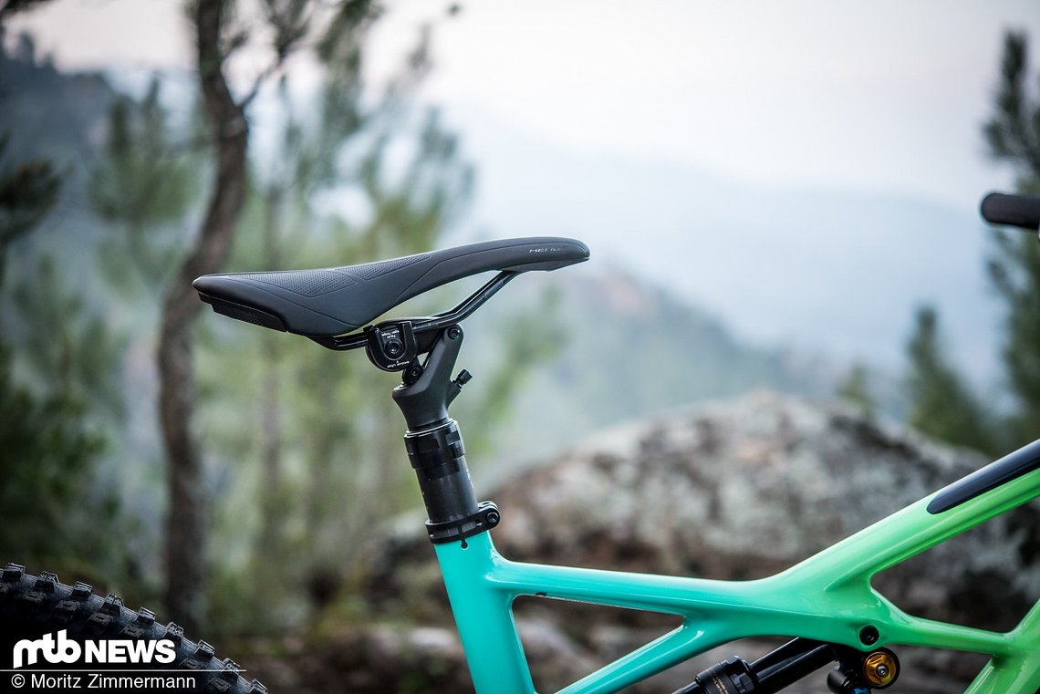

  • Sattelstütze Specialized Command Post IRcc WU (150 mm)

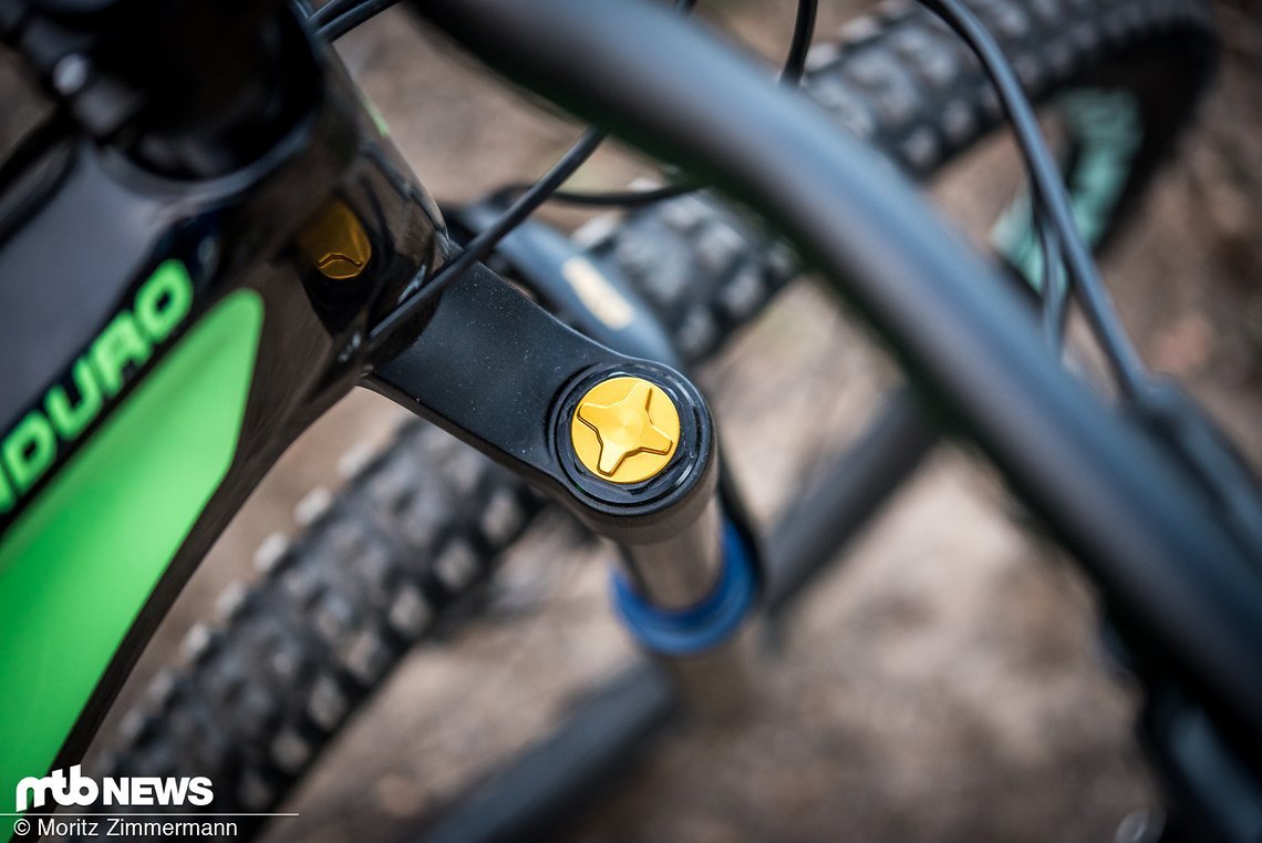

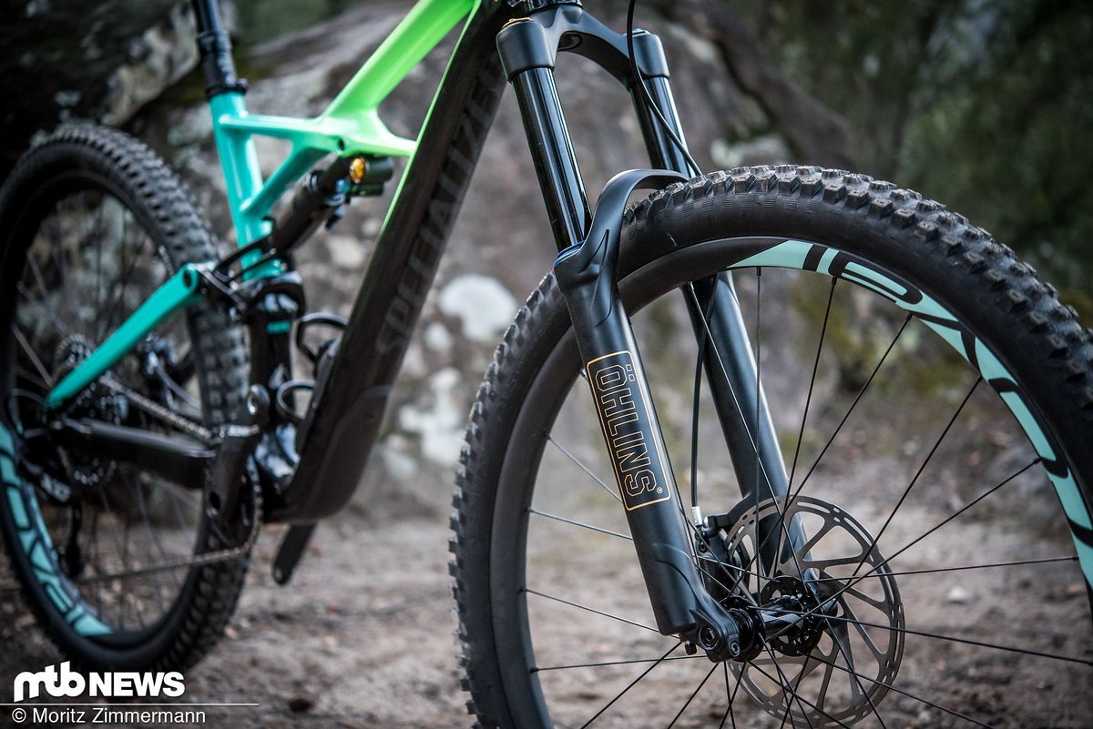

An der Front arbeitet die seltene und sehr variabel einstellbare Öhlins RXF 36-Federgabel mit 160 mm Federweg
#3 An der Front arbeitet die seltene und sehr variabel einstellbare Öhlins RXF 36-Federgabel mit 160 mm Federweg - insbesondere für die Luftfeder mit extern befüllbarer Negativ-Kammer sollte man sich etwas Zeit nehmen und die sehr detaillierte Anleitung lesen.

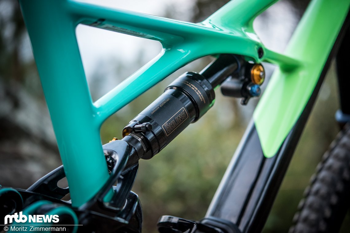

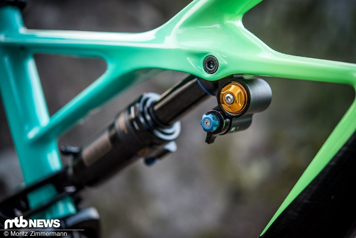

Bei der Dämpfung lässt sich lediglich die Highspeed-Compression sowie der Rebound extern verstellen.
#4 Bei der Dämpfung lässt sich lediglich die Highspeed-Compression sowie der Rebound extern verstellen.

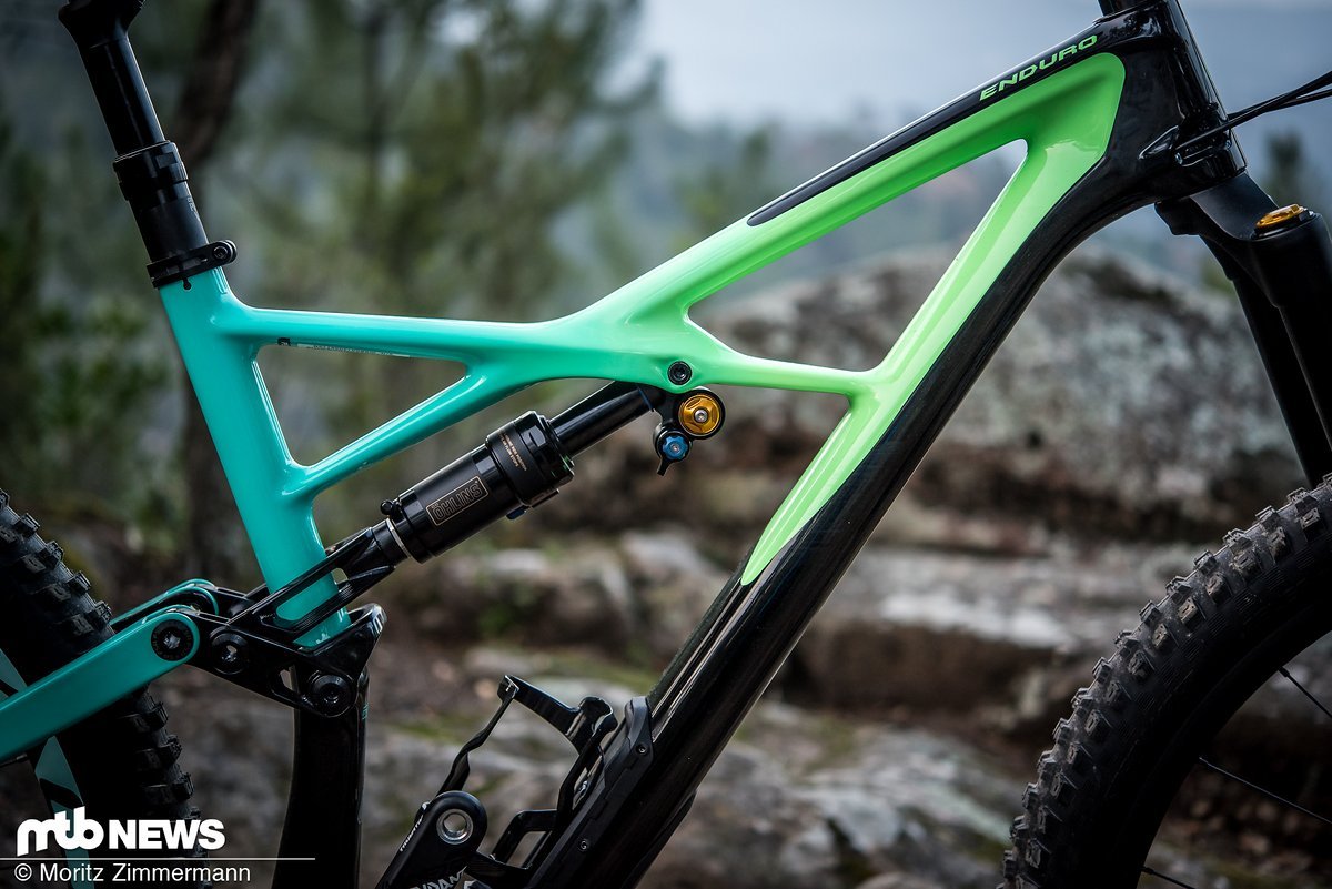

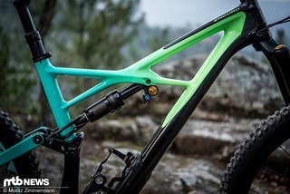

Das Heck verfügt ebenfalls über 160 mm Federweg den ein Öhlins STX-Luftdämpfer mittels FSR-Federungssystem kontrolliert.
#5 Das Heck verfügt ebenfalls über 160 mm Federweg den ein Öhlins STX-Luftdämpfer mittels FSR-Federungssystem kontrolliert.

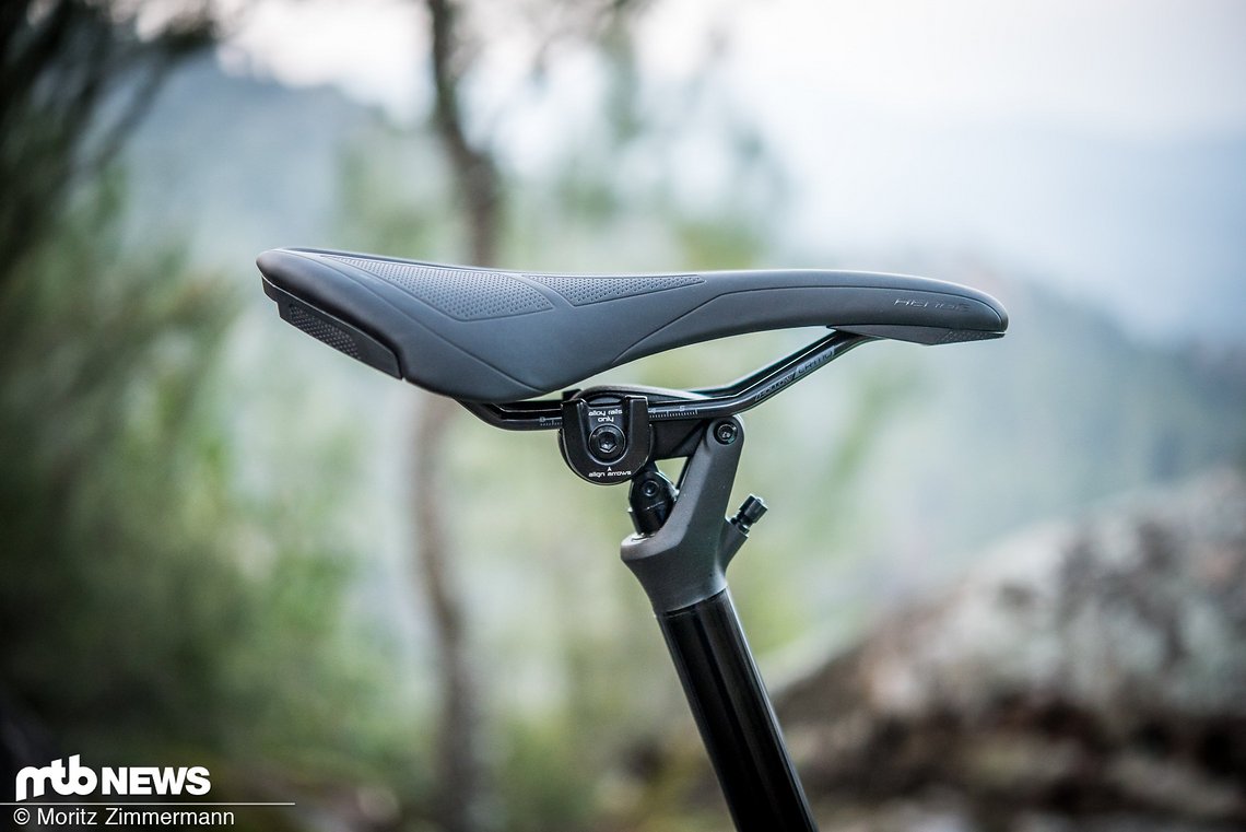

… was sich auch über den Specialized Henge Comp-Sattel sagen lässt
#7 … was sich auch über den Specialized Henge Comp-Sattel sagen lässt - allerdings sind wir nicht ganz mit der Winkelverstellung des Sattels beim Eindrücken der Sattelstütze warm geworden.
#8 Specialized hat zudem eine minimalistische Kettenführung entworfen, die die Ketten nicht nur sicher auf dem Kettenblatt hält, sondern auch angenehm leise ist.

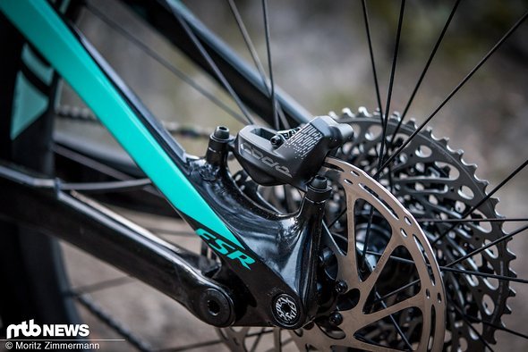

Bissstarke Bremsen dürfen an einem waschechten Race-Enduro nicht fehlen
#9 Bissstarke Bremsen dürfen an einem waschechten Race-Enduro nicht fehlen - die SRAM Code R erfüllt diese Anforderung voll und ganz.

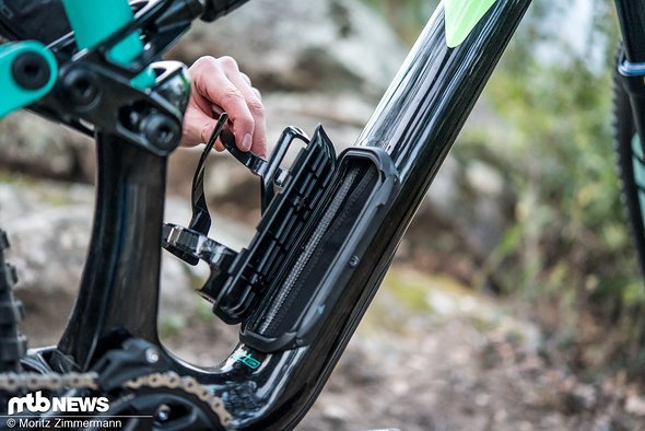

Unauffällig und extrem praktisch: das SWAT-Fach im Unterrohr. Hier kann man die meisten wichtigen Utensilien für unterwegs sicher verstauen
#11 Unauffällig und extrem praktisch: das SWAT-Fach im Unterrohr. Hier kann man die meisten wichtigen Utensilien für unterwegs sicher verstauen - dank der mitgelieferten Futterale ist alles immer gut erreichbar und klappert nicht.

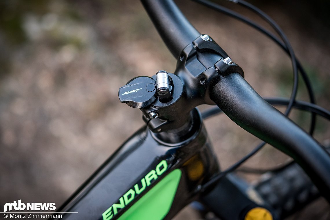

Im Gabelschaft versteckt sich zudem ein kleines Mini-Tool sowie im unteren Teil ein Ersatz-Kettenschloss. All das kommt leider nicht ohne Gewichtseinbußen: Der Rahmen musste im Bereich der SWAT-Box verstärkt werden, zudem bringen Schlauch und Futteral im Inneren insgesamt 275 Gramm auf die Waage. Ein Rucksack wiegt jedoch ein Vielfaches davon, sodass unserer Meinung nach kein Nachteil dadurch entsteht. Mit 14,26 kg ist das Specialized Enduro Pro 29 zwar das schwerste Rad im Testfeld, wird jedoch nur sehr knapp vom einzigen anderen 29er, dem Trek Slash 9.8, geschlagen. Lediglich beim Tool im Steuersatz haben einige Tester Bedenken angemeldet: Es ist zwar sehr schön integriert und verfügt über einen netten Mechanismus, der es aus dem Gabelschaft schnippen lässt. Allerdings wiegt dieser auch so einiges und das Tool ist bei weitem klein genug, um in der Hosentasche nicht zu stören.

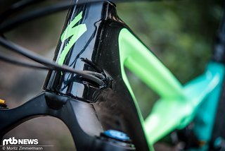

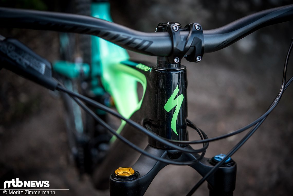

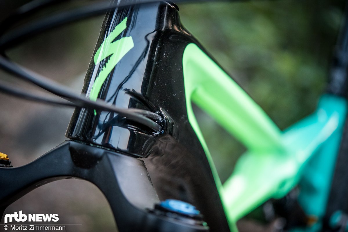

Alle Kabel laufen im Inneren des Rahmens durch einlaminierte Führungen
#13 Alle Kabel laufen im Inneren des Rahmens durch einlaminierte Führungen - dadurch können sie nicht klappern und lassen sich quasi mit geschlossenen Augen verlegen.
Auch sehr schön gelöst fanden wir die Kabelführung am Übergang zum Hinterbau.
#14 Auch sehr schön gelöst fanden wir die Kabelführung am Übergang zum Hinterbau.

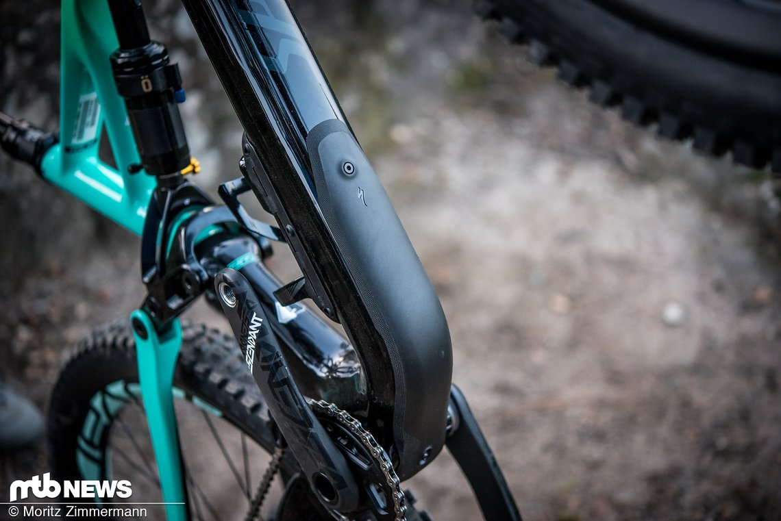

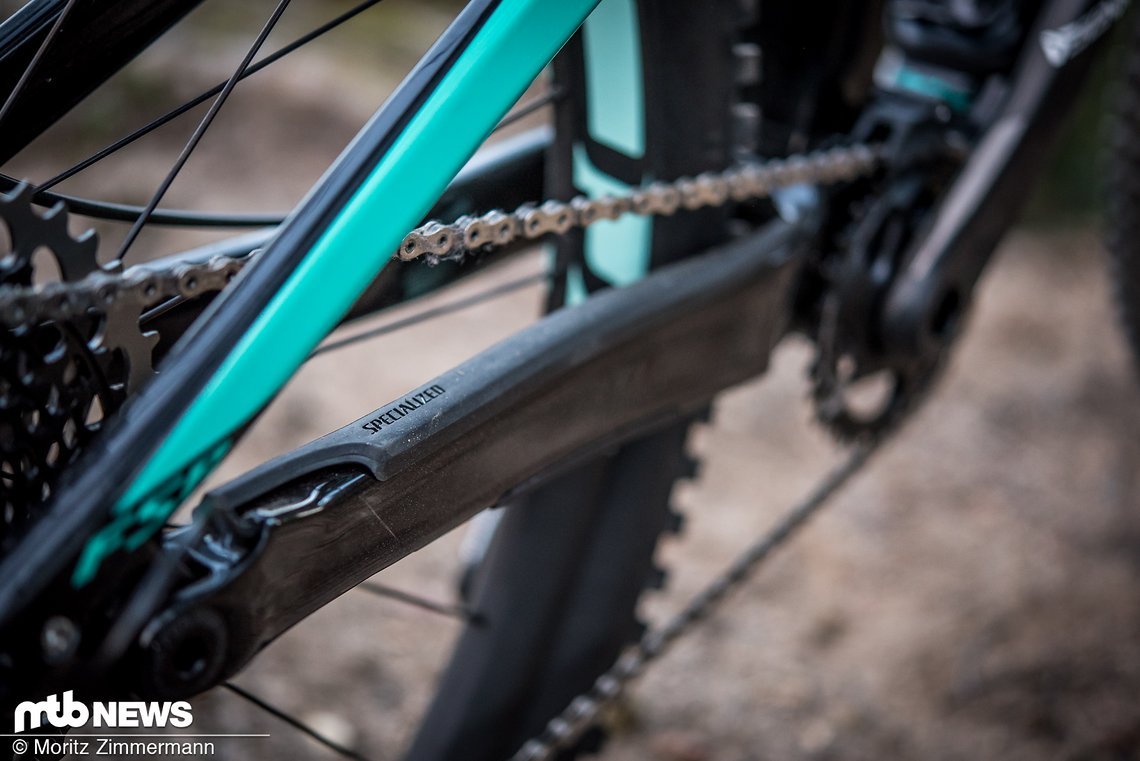

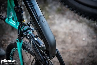

Selbstverständlich verfügt das Enduro Pro 29 über einen dämpfenden Schoner auf der Kettenstrebe …
#15 Selbstverständlich verfügt das Enduro Pro 29 über einen dämpfenden Schoner auf der Kettenstrebe …

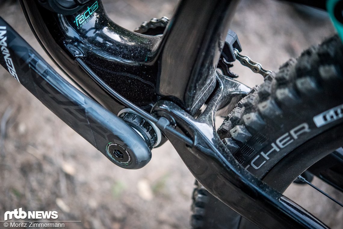

… sowie einen großzügigen Schutz unter dem Carbon-Unterrohr und Tretlager.
#16 … sowie einen großzügigen Schutz unter dem Carbon-Unterrohr und Tretlager.

  • Öhlins STX-Dämpfer Leider versagte der STX-Dämpfer als einziges Bauteil in unserem großen Enduro-Test gegen Ende der Testwoche den Dienst und wollte keine Luft mehr halten. Eine Reparatur vor Ort war nicht möglich – glücklicherweise wurde das Rad bis zu diesem Zeitpunkt bereits von mehreren Testern ausgiebig gefahren. Grund für das plötzliche Versagen war laut Specialized eine Dichtung, die bis jetzt in der Serie noch keine Probleme gemacht hat. Im Falle eines solchen Defekts sollte man sich an seinen Händler wenden – eine Reparatur sei jedoch kein großer Eingriff.
  • Öhlins RXF 36 Die Federgabel bietet eine Vielzahl an Einstellungsmöglichkeiten – für Überschaubarkeit sorgt allerdings das sehr informative Handbuch, das nicht nur Erklärungen, sondern auch Tipps beinhaltet. Dennoch sollte man etwas Zeit und Geduld mitbringen, bis die Gabel den eigenen Präferenzen entspricht.

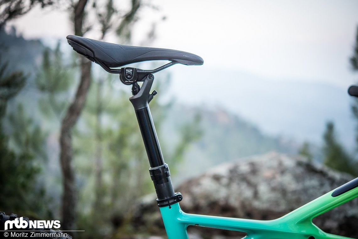

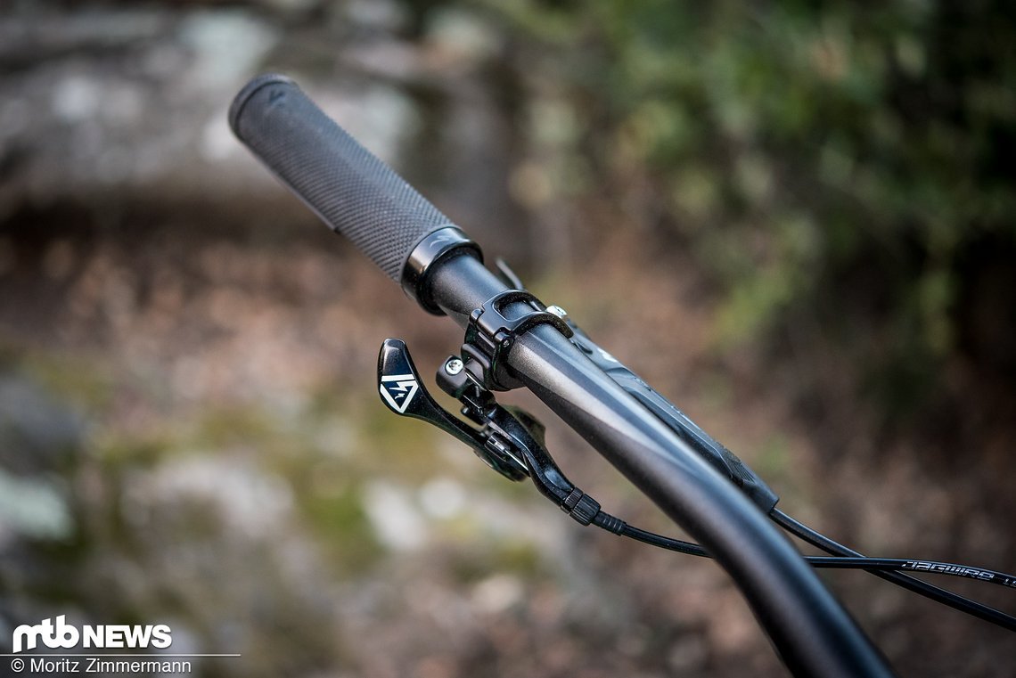

  • Specialized Command Post IRcc WU Die von Specialized angepriesenen Vorteile der neuen Variostütze konnten wir in der Praxis nicht feststellen – der Hub war jedoch für alle Tester ausreichend und der Sattel hat auf dem Trail nicht gestört. Dafür sollte man nicht den Fehler begehen, sich am Ende des Trails erschöpft und zufrieden auf den Sattel zu werfen – die Weichteile werden es einem danken!
  • SWAT-System Eines der herausragenden Merkmale von Specialized-Bikes und beinahe schon ein Kaufargument für sich: Die praktischen Verstaumöglichkeiten am Bike. Im Unterrohr ist viel Platz für Werkzeuge, Schläuche und Verpflegung, während sich im Steuerrohr ein kleines Tool sowie ein Kettenschloss befinden. Da insbesondere das System im Steuerrohr einiges auf die Waage bringt, würden wir im Zweifel beinahe drauf verzichten und Tool und Co. in der Hosentasche oder der SWAT-Box unterbringen.
Gegen Ende unserer Testwoche gab leider eine kleine Dichtung im Öhlins STX-Dämpfer den Geist auf, woraufhin dieser partout keinen Luftdruck mehr aufrecht erhalten wollte.
#24 Gegen Ende unserer Testwoche gab leider eine kleine Dichtung im Öhlins STX-Dämpfer den Geist auf, woraufhin dieser partout keinen Luftdruck mehr aufrecht erhalten wollte.

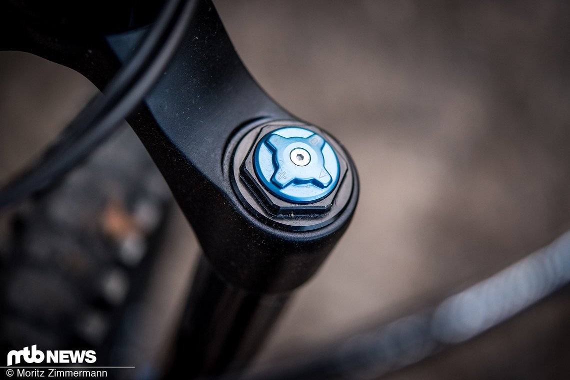

Die Öhlins RXF 36-Federgabel benötigt etwas Zeit und Geduld, um sie auf die persönlichen Präferenzen einzustellen
#25 Die Öhlins RXF 36-Federgabel benötigt etwas Zeit und Geduld, um sie auf die persönlichen Präferenzen einzustellen - allerdings fällt die Anleitung sehr gründlich aus und beinhaltet sogar detaillierte Setup-Tipps.

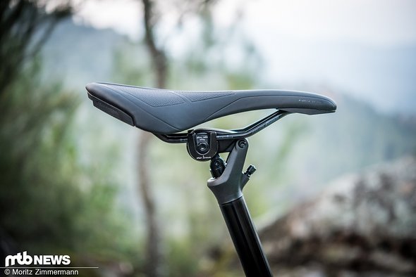

Ob einem die Specialized Command WU Post gefällt, ist sicherlich Geschmackssache
#26 Ob einem die Specialized Command WU Post gefällt, ist sicherlich Geschmackssache - wir konnten keinen echten Vorteil des Systems auf dem Trail entdecken …
#27 … allerdings funktioniert der Mechanismus sehr zuverlässig - und an den stark geneigten Sattel im tiefen Modus gewöhnt man sich vermutlich mit der Zeit.
