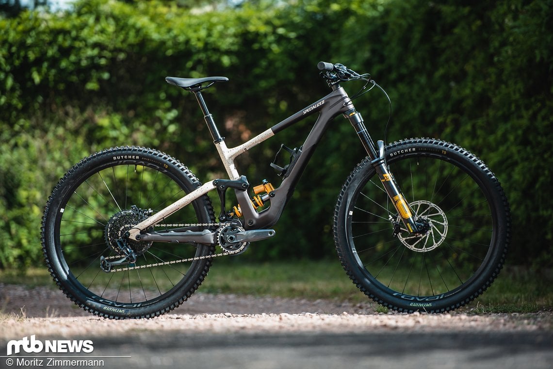

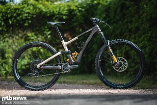

Vor gut einem Jahr haben wir das Specialized Enduro bereits im Rahmen unseres Enduro-Vergleichstests ausgiebig getestet. Schon damals fiel das Fazit ausgesprochen positiv aus – das einzige Haar in der Suppe war die getestete Rahmengröße S4. Unsere Tester waren sich allesamt einig, dass das Enduro eine Nummer kleiner, in S3, deutlich besser abschneiden würde. Um herauszufinden, ob das auch wirklich stimmt, haben wir das 29″-Enduro-Bike mit 170 mm Federweg noch mal für euch getestet. Jetzt mit Öhlins-Fahrwerk und kleinerem Rahmen.

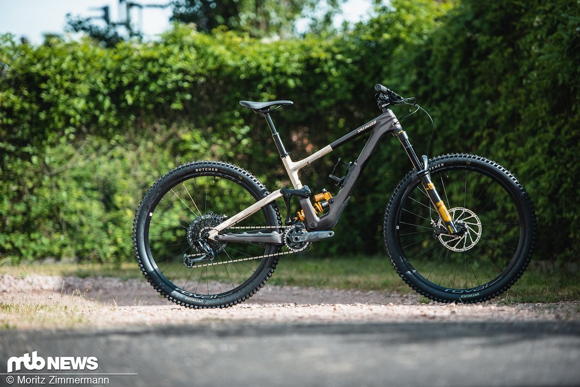

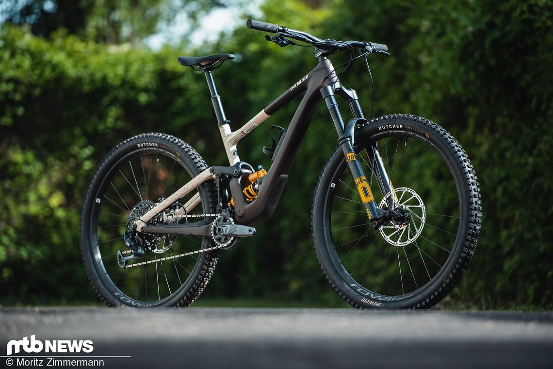

Das Specialized Enduro LTD bringt in S3 ohne Pedale 16,4 kg auf die Waage und wandert für einen Preis von 8.000 € über die Ladentheke. Hier erfahrt ihr, wie sich das Enduro-Bike auf den Trails schlägt.
Das Specialized Enduro LTD kostet 8.000 € und bringt in Größe S3 16,4 kg ohne Pedale auf die Waage
#1 Das Specialized Enduro LTD kostet 8.000 € und bringt in Größe S3 16,4 kg ohne Pedale auf die Waage - wir haben das Enduro-Bike für euch gründlich getestet.

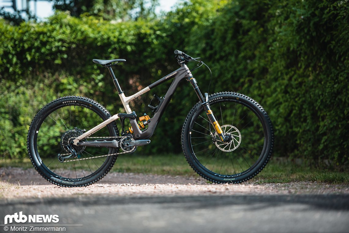

Während wir vorheriges Jahr ein Specialized Enduro in Größe S4 getestet haben, stand jetzt die etwas kleinere Variante S3 auf dem Programm.

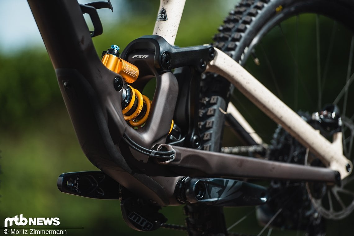

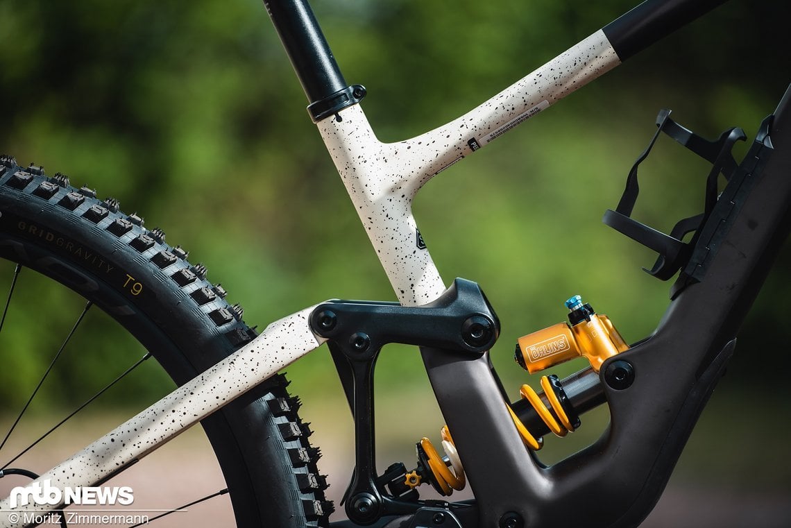

Das Specialized Enduro LTD unterscheidet sich mit einer etwas abfahrtslastigeren Ausstattung von den übrigen angebotenen Varianten. So findet sich hier neben stabileren und griffigeren Reifen auch ein Stahlfeder-Dämpfer in der Ausstattungsliste wieder. Außerdem setzt das LTD als einziges Bike der Produktfamilie auf ein Öhlins-Fahrwerk. Diese leichte Abgrenzung spiegelt sich auch optisch wider: Der auffällige Stracciatella-Paintjob zieht auf jeden Fall die Blicke auf sich.

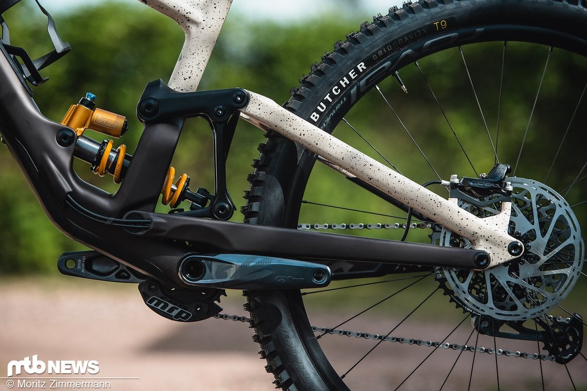

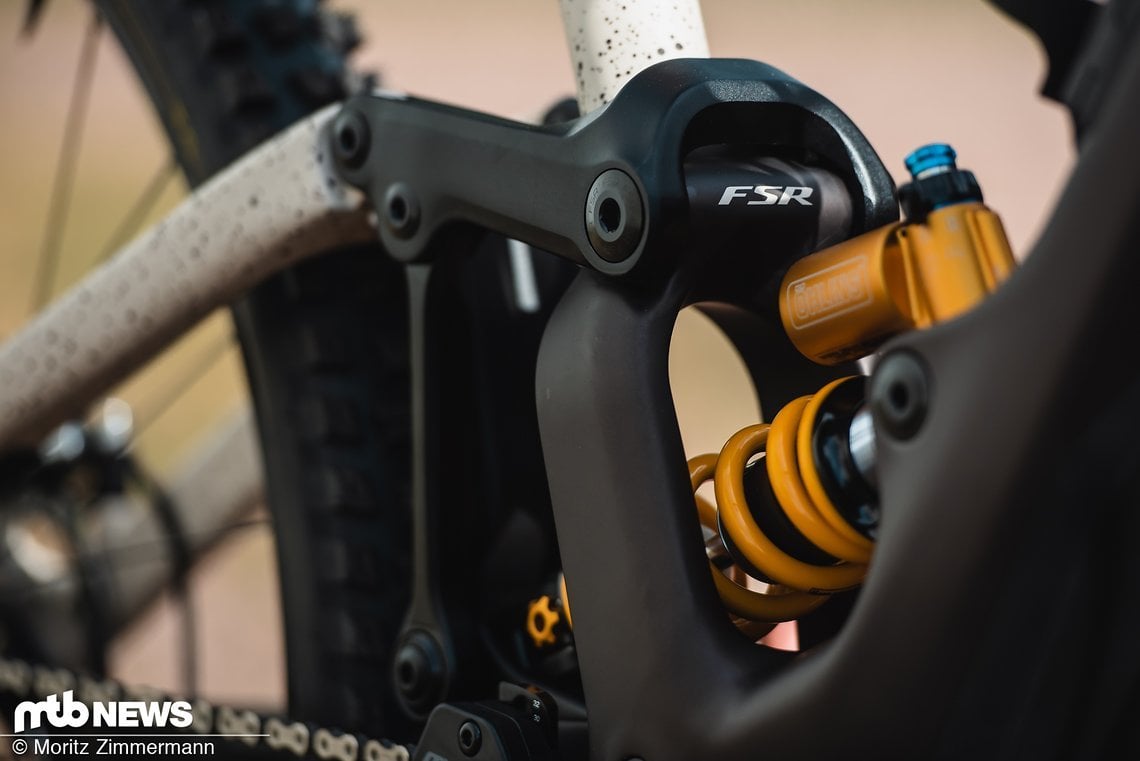

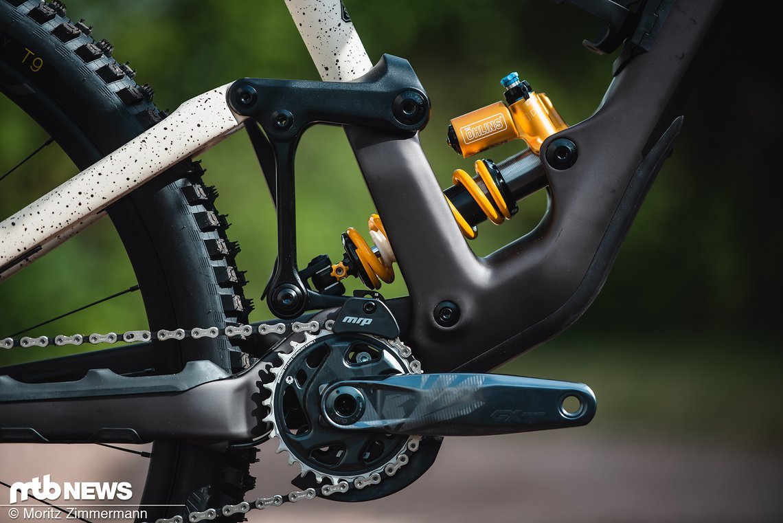

Der FSR-Hinterbau des Enduros ist stark an den des Downhill-Bikes Demo angelehnt.
#2 Der FSR-Hinterbau des Enduros ist stark an den des Downhill-Bikes Demo angelehnt.

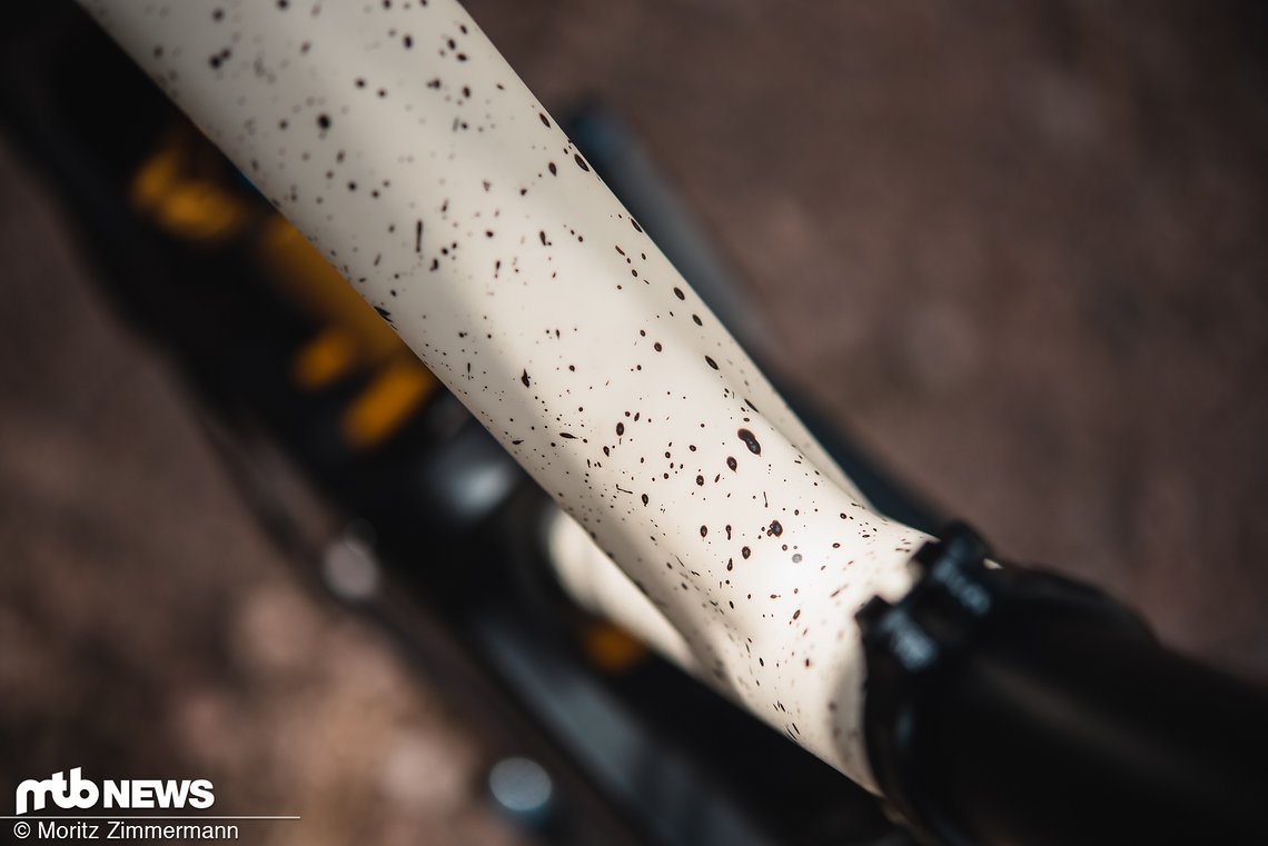

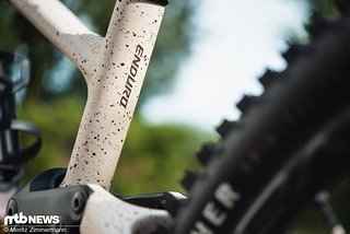

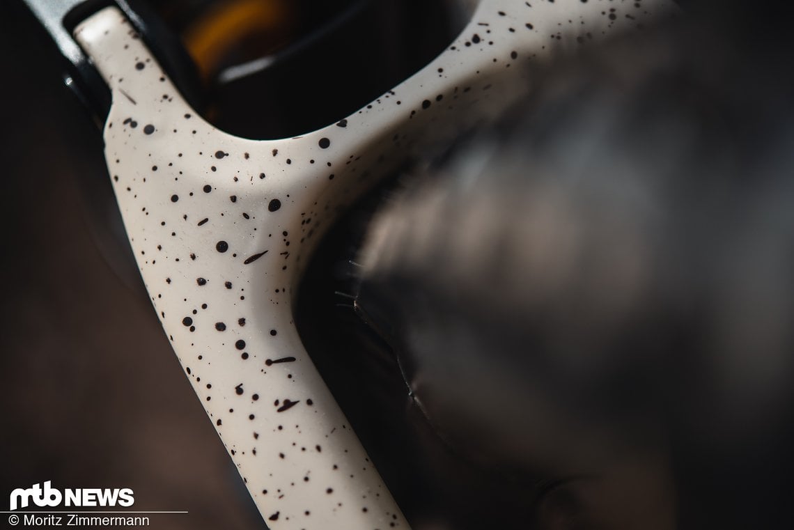

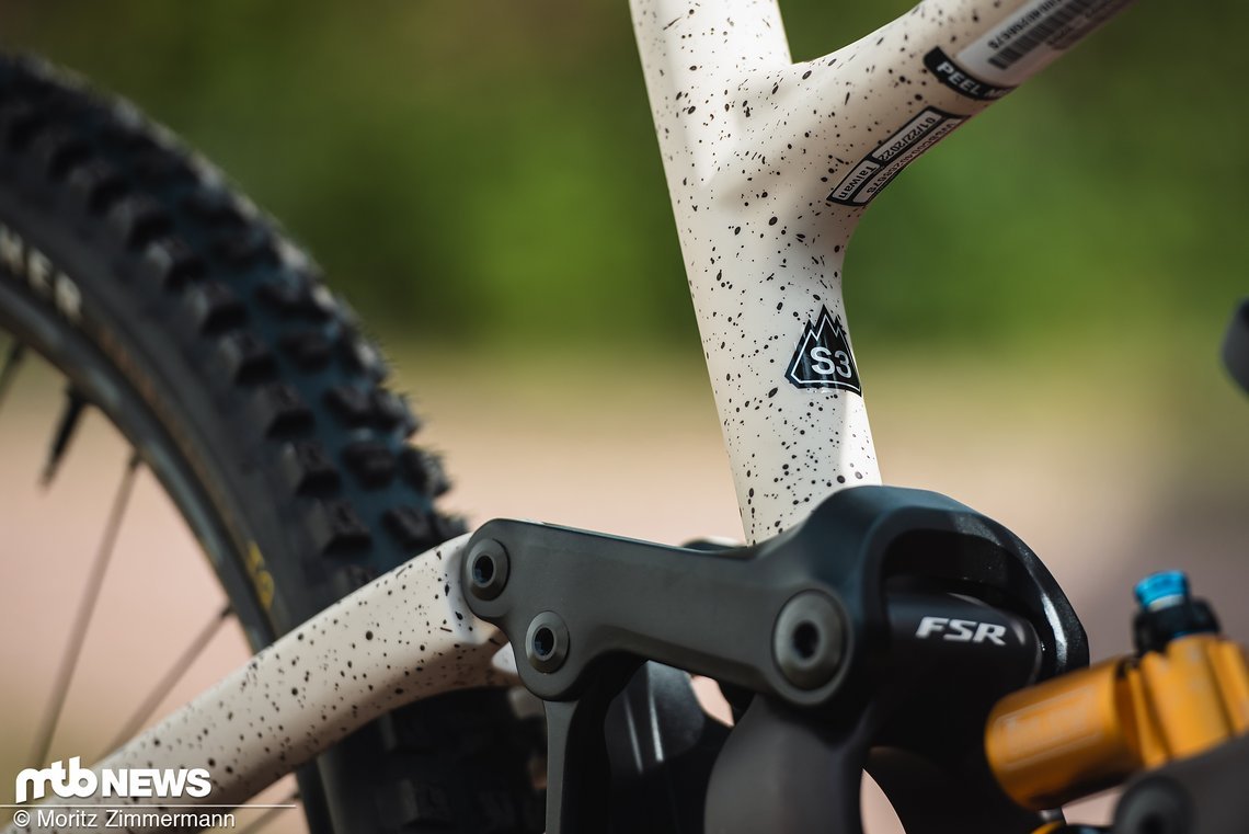

Die LTD-Variante kommt in einer auffälligen Stracciatella-Lackierung.
#5 Die LTD-Variante kommt in einer auffälligen Stracciatella-Lackierung.

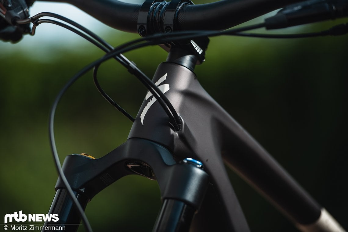

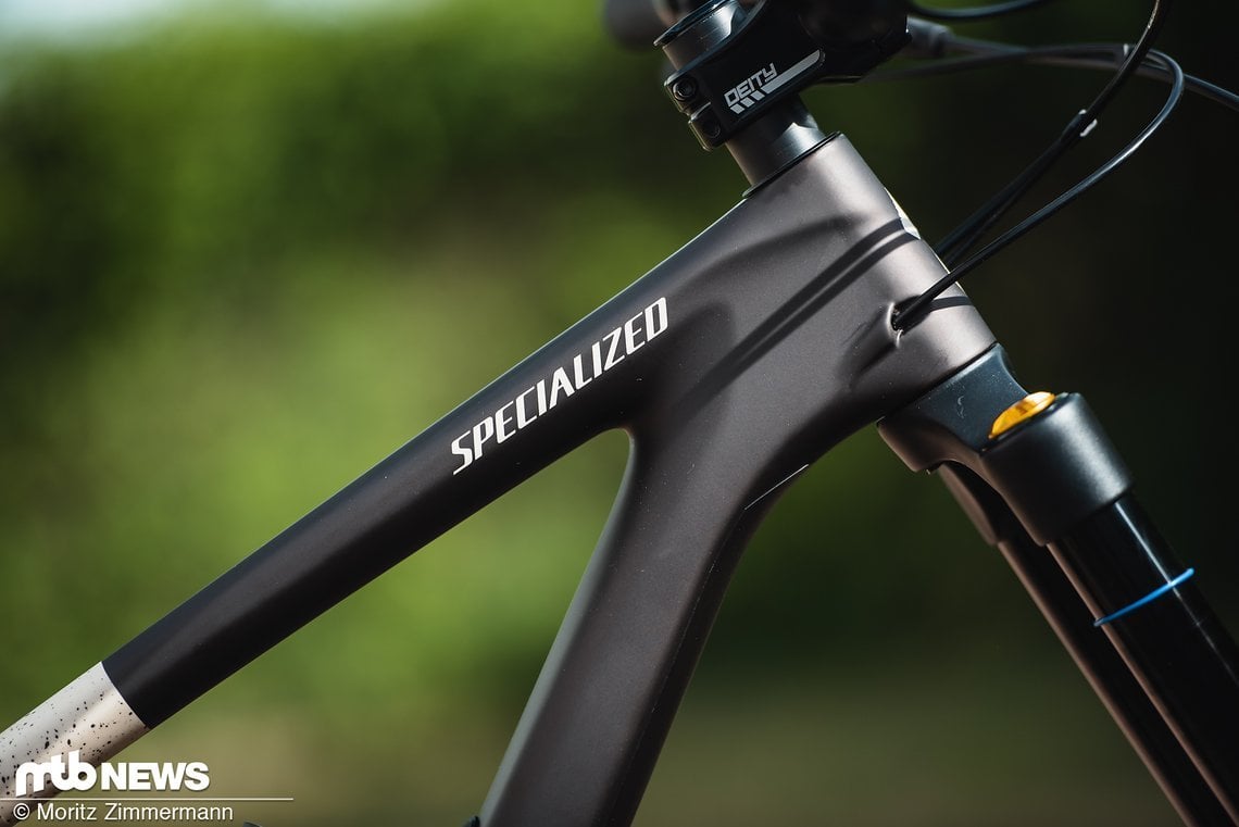

Ansonsten muss man zu dem bereits im Sommer 2019 vorgestellten Enduro-Bike eigentlich nicht mehr viele Worte verlieren. Der auffällige Horst-Link-Hinterbau mit den zwei zusätzlichen Umlenkhebeln und der praktische Kofferraum im Carbon-Unterrohr sind hinlänglich bekannt. Zudem wissen mittlerweile die meisten interessierten Mountainbiker, dass sich im Steuerohr ein praktisches kleines Multitool versteckt und dass die innen verlegten Züge sowie die Rahmenprotektoren von Specialized in der allerersten Liga spielen. Infos zum Rahmen gibt’s auch in unserem Vergleichstest mit dem Specialized Enduro.

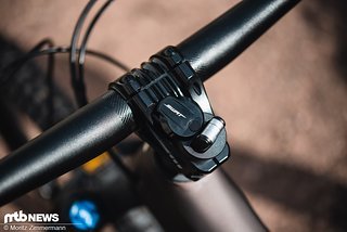

Details wie das ins Steuerrohr integrierte Multitool sind einfach cool und praktisch.
#6 Details wie das ins Steuerrohr integrierte Multitool sind einfach cool und praktisch.

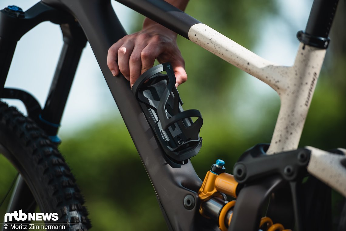

Auch der SWAT-Kofferraum im Unterrohr …
#7 Auch der SWAT-Kofferraum im Unterrohr …
… und die innen geführte Zugverlegung sind echte Pluspunkte.
#8 … und die innen geführte Zugverlegung sind echte Pluspunkte.
#10 Während wir vorheriges Jahr ein Specialized Enduro in Größe S4 getestet haben, stand jetzt die etwas kleinere Variante S3 auf dem Programm.

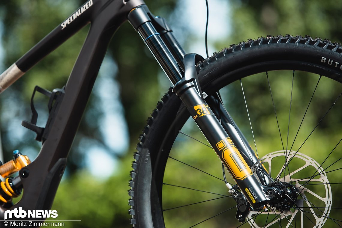

  • Federgabel Öhlins RXF38 m.2 (170 mm)

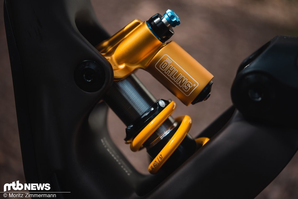

  • Dämpfer Öhlins TTX 22 Coil (170 mm)

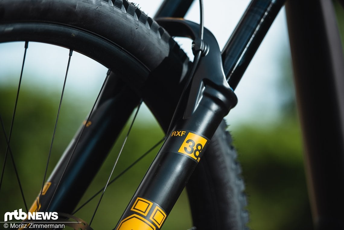

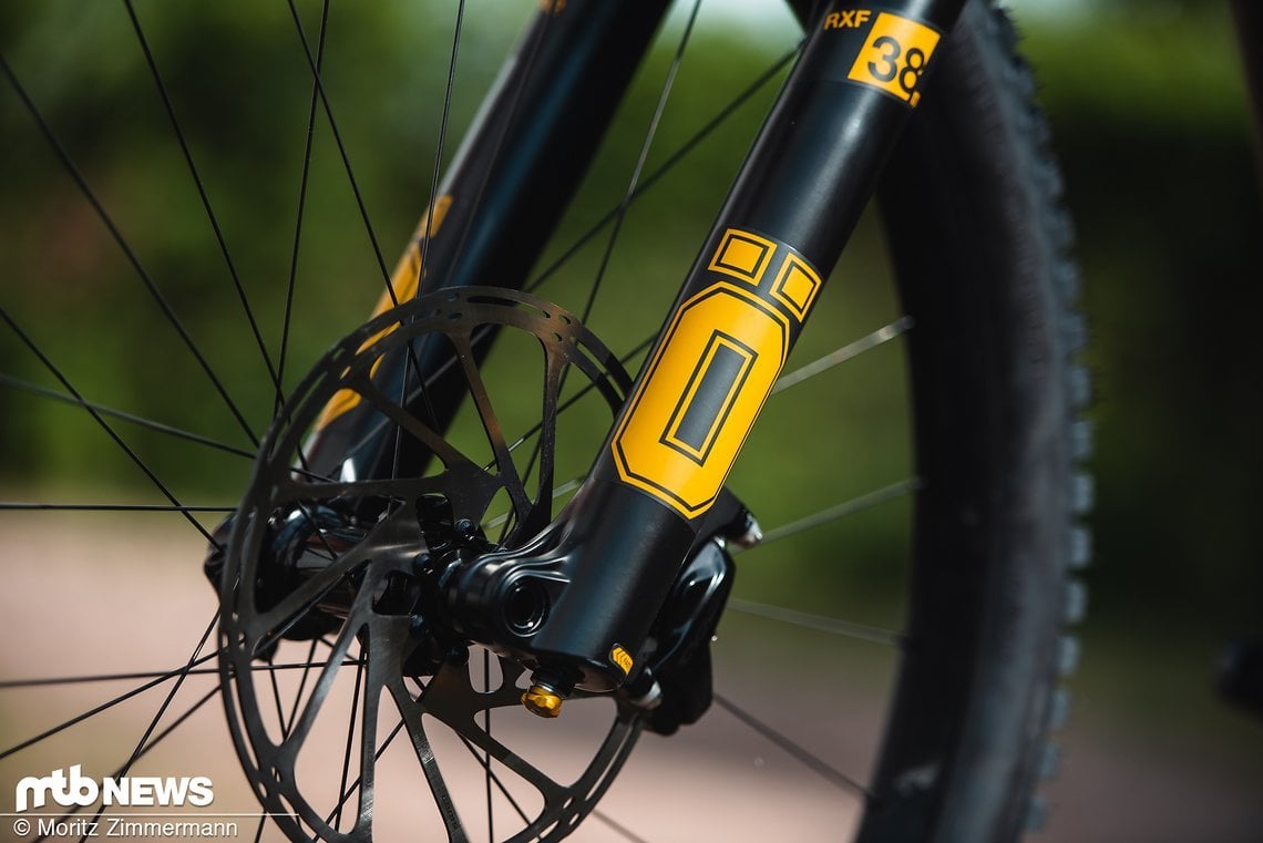

Das Specialized Enduro LTD ist das einzige Bike der Modellreihe, das auf ein Öhlins-Fahrwerk setzt.
#11 Das Specialized Enduro LTD ist das einzige Bike der Modellreihe, das auf ein Öhlins-Fahrwerk setzt.

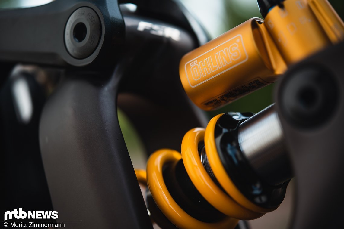

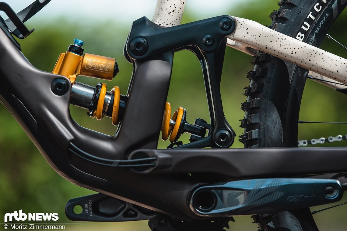

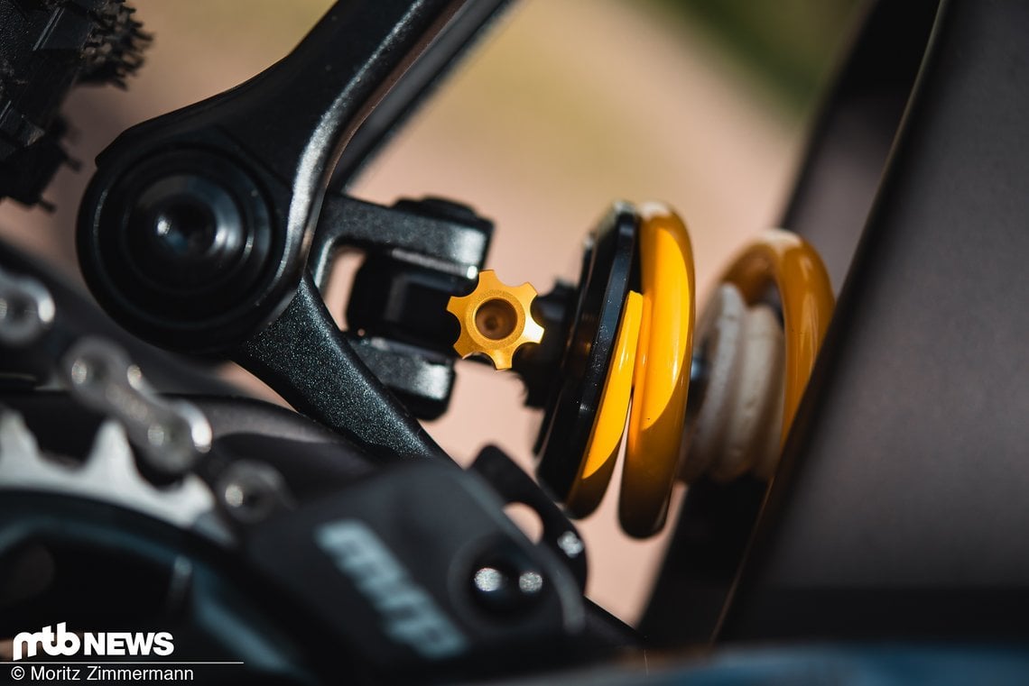

Auch einen Stahlfeder-Dämpfer sucht man bei den anderen Varianten vergeblich.
#16 Auch einen Stahlfeder-Dämpfer sucht man bei den anderen Varianten vergeblich.

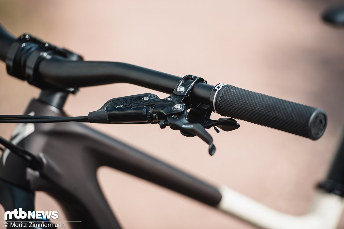

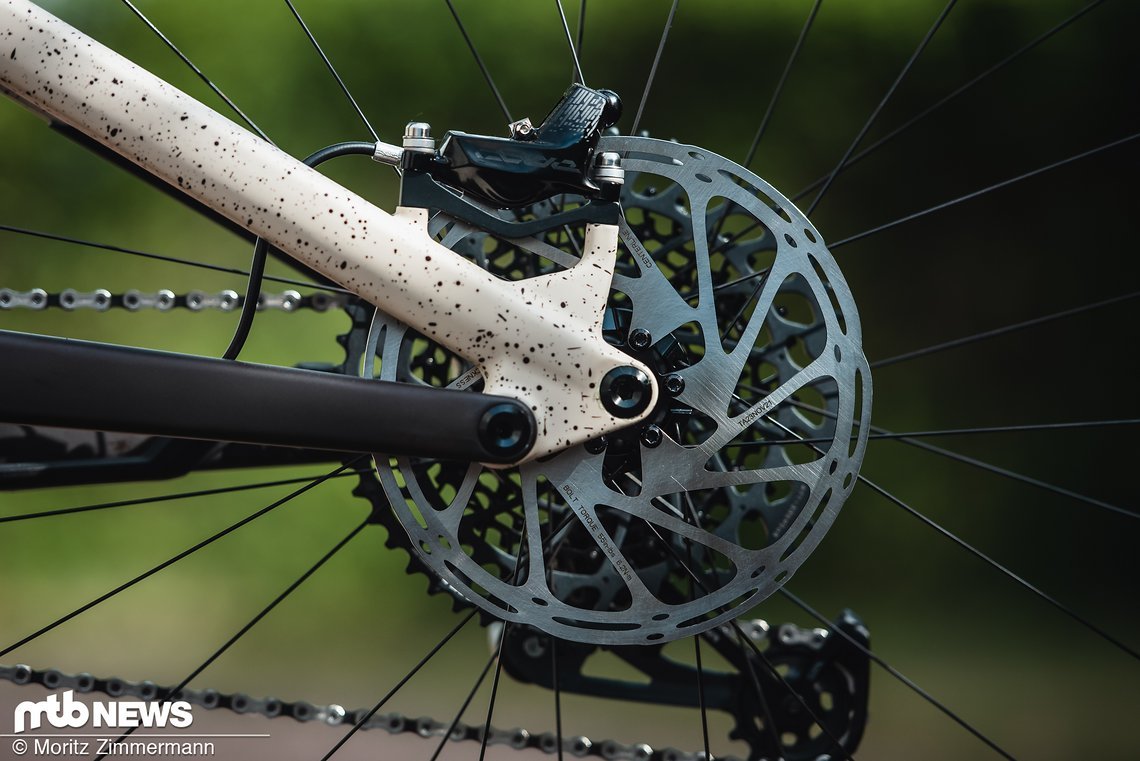

Gebremst wird mit SRAM Code RSC-Bremsen.
#17 Gebremst wird mit SRAM Code RSC-Bremsen.

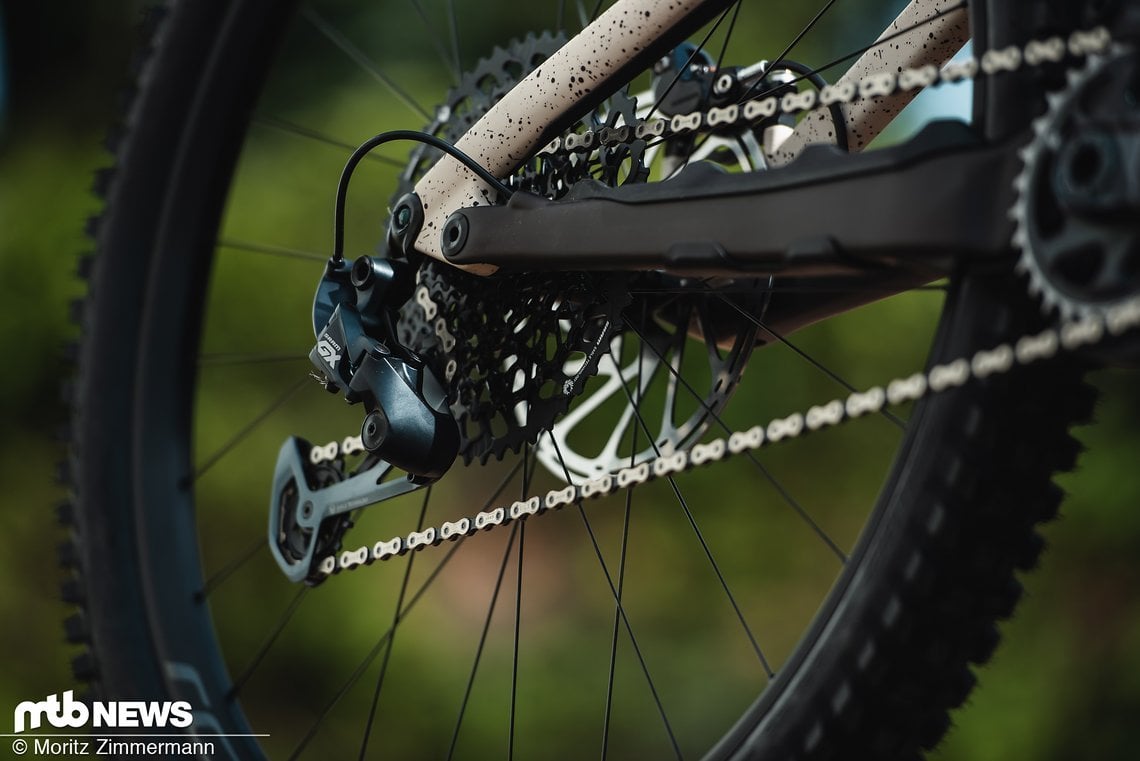

Der GX-Antrieb stammt ebenso aus dem Hause SRAM.
#18 Der GX-Antrieb stammt ebenso aus dem Hause SRAM.

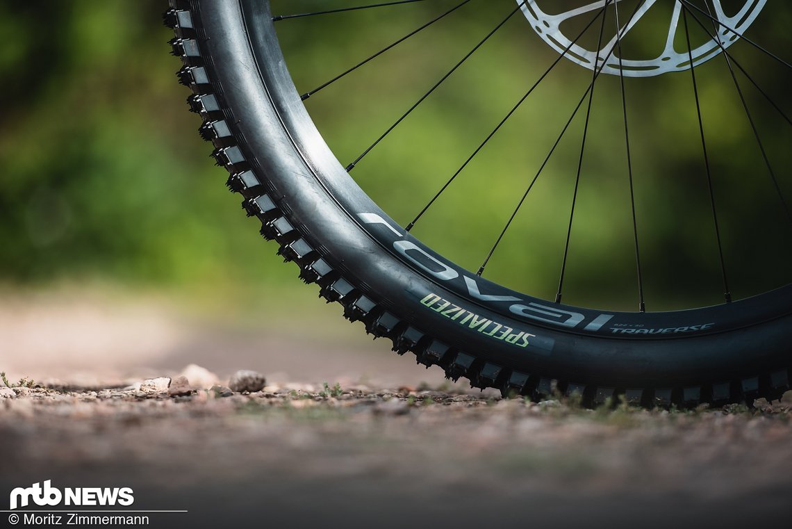

Bei den Laufrädern setzt Specialized auf die Hausmarke Roval.
#19 Bei den Laufrädern setzt Specialized auf die Hausmarke Roval.

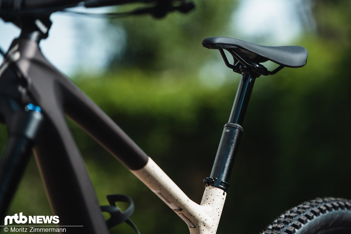

Die OneUp-Variostütze stellt beim S3-Modell 180 mm Verstellweg zur Verfügung.
#20 Die OneUp-Variostütze stellt beim S3-Modell 180 mm Verstellweg zur Verfügung.

Ein großer Kritikpunkt beim letztjährigen Enduro-Vergleichstest war, dass sich das Enduro vor allem in Kurven und technischen, engen Passagen noch länger anfühlt, als es eigentlich ist. Dadurch hatten wir in diesen Situationen Probleme, das Bike zufriedenstellend zu manövrieren. Unsere Tester waren sich damals durch die Bank weg einig: In einer Nummer kleiner, in Größe S3, hätte uns das Enduro vermutlich noch mal deutlich besser gefallen. Diese Vermutung können wir nun voll bestätigen.
Genau wie erwartet, lässt sich das etwas kürzere Bike deutlich besser um Kurven oder durch enger Passagen steuern und ist insgesamt einfach spaßiger und weniger schwerfällig unterwegs. Gerade auf unbekannten Trails hat man dadurch deutlich die Nase vorn, weil man durch schnellere und kraftsparendere Linienwechsel besser auf Unvorhergesehenes reagieren kann. Der Laufruhe tut der etwas kürzere Reach und der niedrige Stack keinen Abbruch. Auch beim S3-Enduro steht man tief im Bike, fühlt sich perfekt eingebunden und profitiert von der ausbalancierten Gewichtsverteilung.

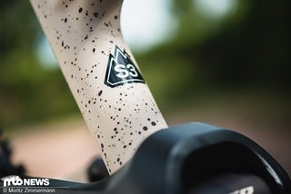

Im Vergleich zum S4-Rahmen fanden wir das S3-Modell mit 1,84 m Körpergröße passender
#27 Im Vergleich zum S4-Rahmen fanden wir das S3-Modell mit 1,84 m Körpergröße passender - auf verschlungenen Trails lässt es sich besser um die Kurve drücken und bietet trotzdem mehr als genug Laufruhe.

  • Öhlins RXF38 m.2 Die Öhlins-Federgabel lieferte eine ausgezeichnete Leistung ab. Allerdings mussten wir zuerst den Druck in den beiden Luftkammern gegenüber der Öhlins-Empfehlung ein gutes Stück nach oben justieren.
  • SWAT-Fach Mit coolen Detaillösungen wie dem SWAT-Fach oder dem ins Steuerrohr integrierten Multitool hat Specialized völlig zu Recht einen echten Trend losgebrochen. Die SWAT-Lösungen sind einfach praktisch. Beim Kofferraum unseres Testbikes arbeitete sich allerdings beim Fahren leider immer wieder der Scharnier-Stift der Klappe heraus und musste am Ende des Tages wieder zurückgeschoben werden. Wir liefen zwar nie in Gefahr, den Stift zu verlieren, etwas unschön ist das Ganze allerdings trotzdem. Laut Specialized sind keine ähnlichen Fälle bekannt und auch wir hatten bei unseren zahlreichen getesteten Specialized Bikes mit Swat-Fächern keine Probleme diesbezüglich.

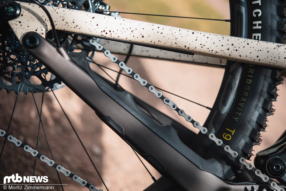

Ob es nur am Kettenstrebenschutz oder auch an anderen Parameter liegt, wir wissen es nicht
#28 Ob es nur am Kettenstrebenschutz oder auch an anderen Parameter liegt, wir wissen es nicht - aber Specialized-Bikes sind immer ziemlich leise unterwegs.

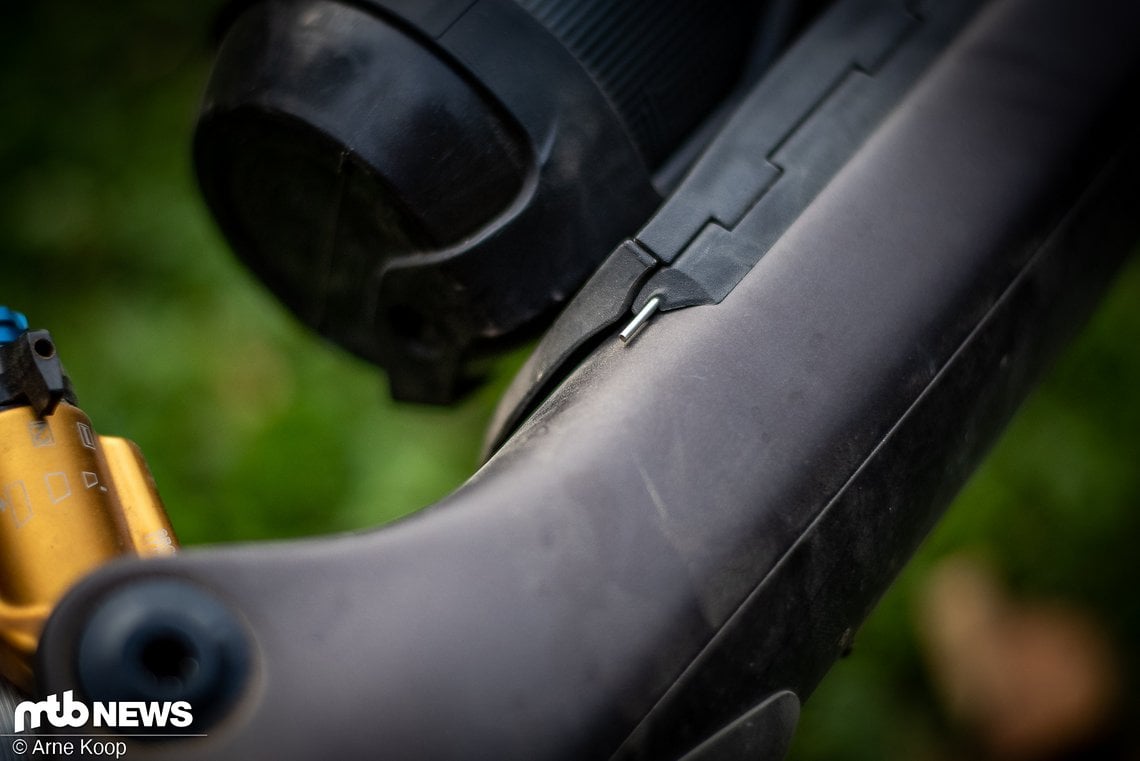

Der Scharnierstift des SWAT-Fach-Deckels hat sich innerhalb des Testverlaufs öfter herausgearbeitet
#29 Der Scharnierstift des SWAT-Fach-Deckels hat sich innerhalb des Testverlaufs öfter herausgearbeitet - zwar ließ sich der Stift einfach wieder zurückschieben und wir liefen nie Gefahr, ihn zu verlieren. Etwas unschön ist das Ganze allerdings trotzdem.
