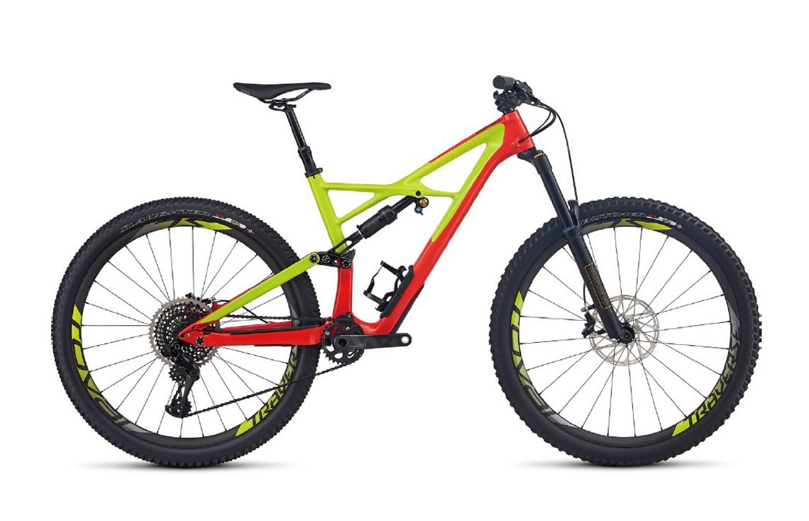

Specialized Enduro S-Works 29 Zoll

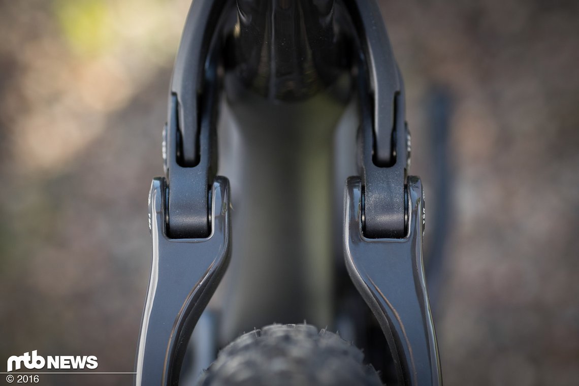

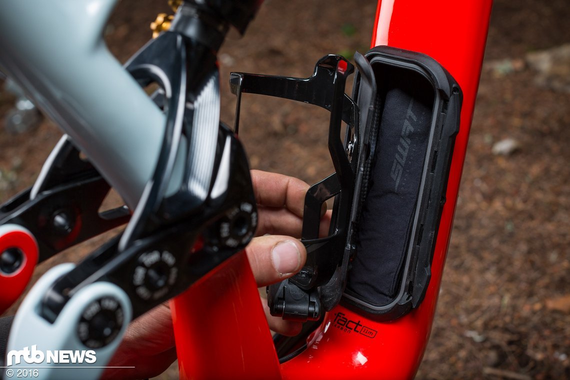

Der Kofferraum ist jetzt auch beim Enduro mit dabei
# Der Kofferraum ist jetzt auch beim Enduro mit dabei
Matschfreiheit
# Matschfreiheit

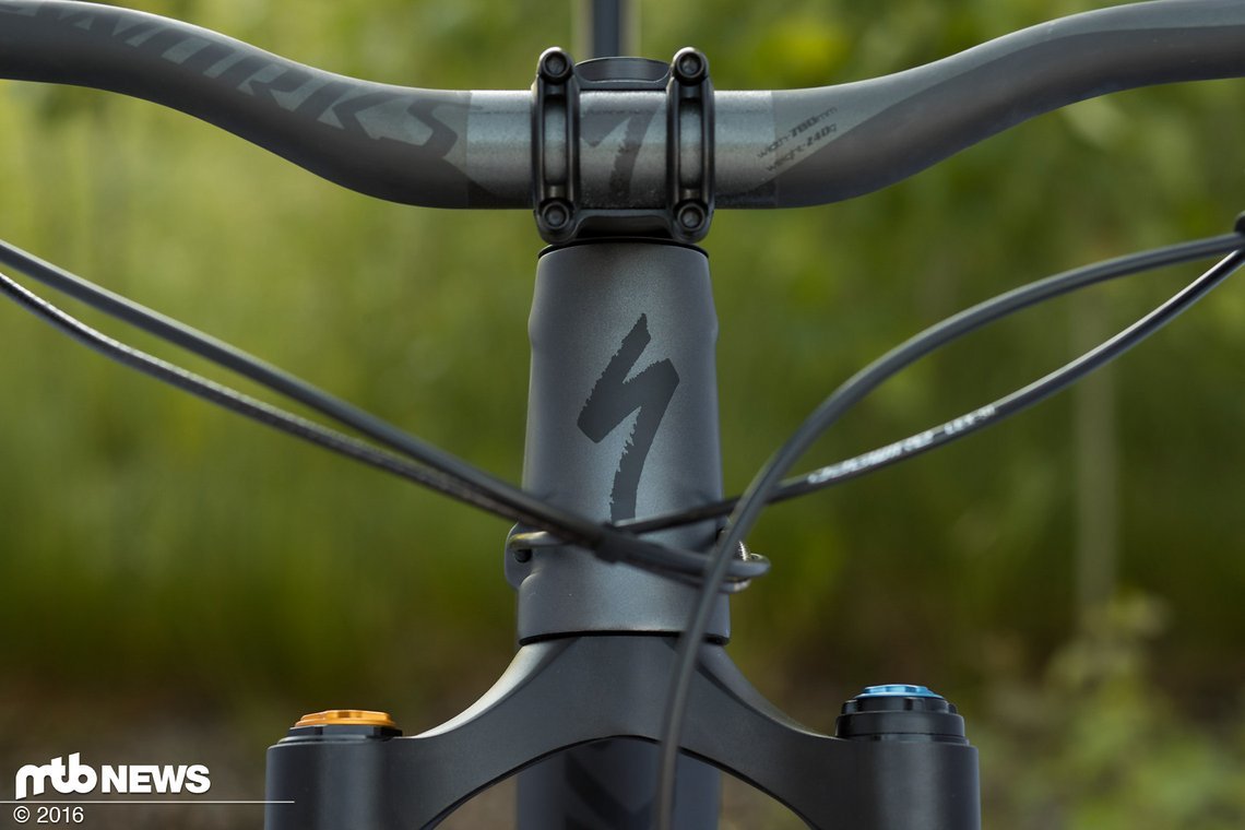

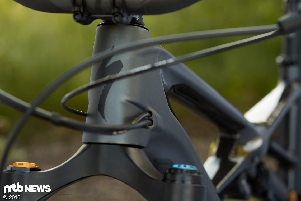

Zugeingänge am Steuerrohr
# Zugeingänge am Steuerrohr
Vorbei sind die Zeiten mit den Steinen ausgesetzten Zügen am Unterrohr. Ein Schild soll den Rahmen vor Einschlägen schützen.
# Vorbei sind die Zeiten mit den Steinen ausgesetzten Zügen am Unterrohr. Ein Schild soll den Rahmen vor Einschlägen schützen.

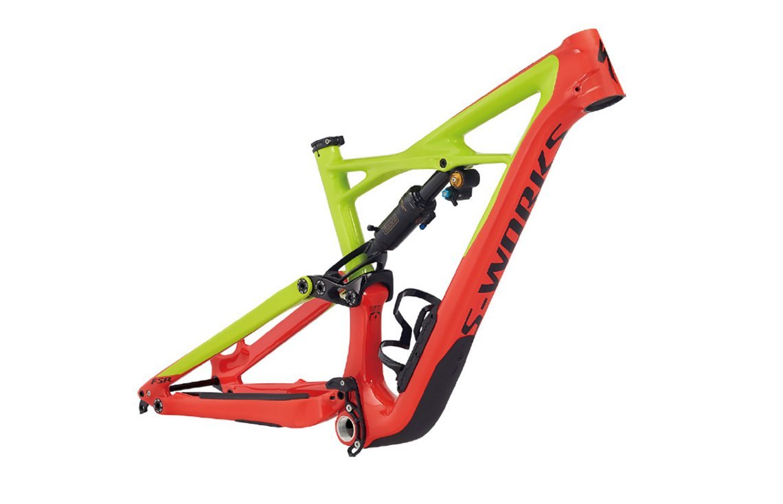

Speciallized Enduro S-Works 29
# Speciallized Enduro S-Works 29
Speciallized Enduro S-Works 650B
# Speciallized Enduro S-Works 650B

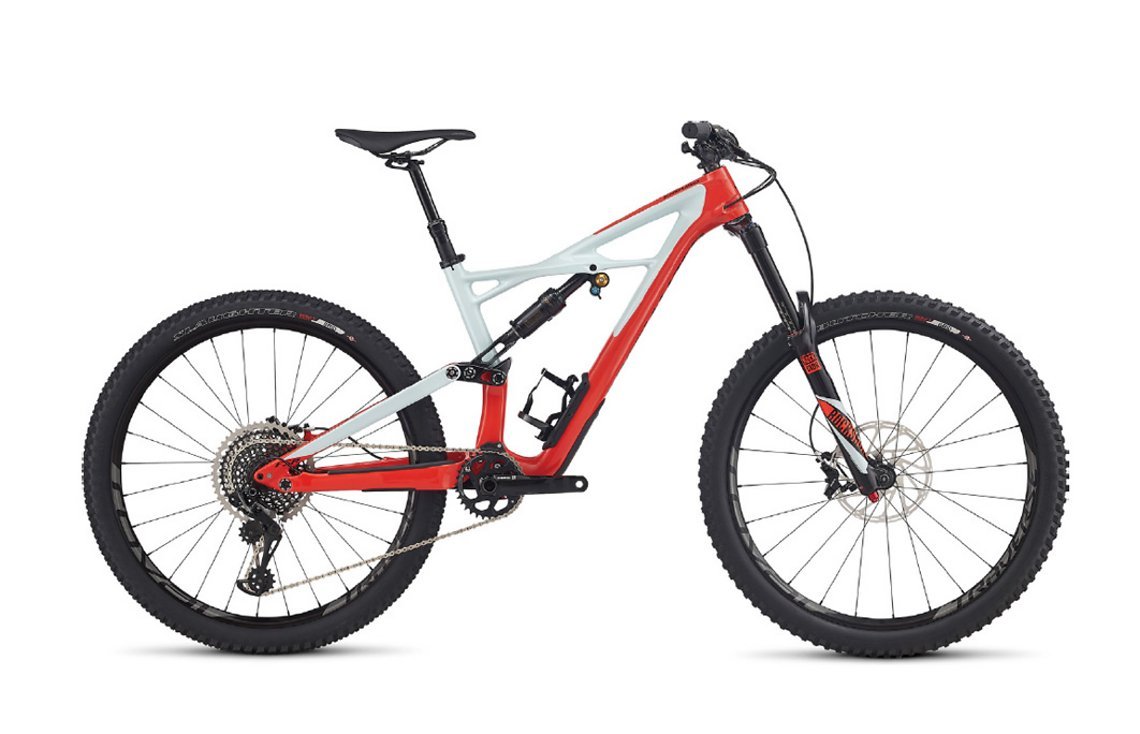

Speciallized Enduro PRO 29
# Speciallized Enduro PRO 29

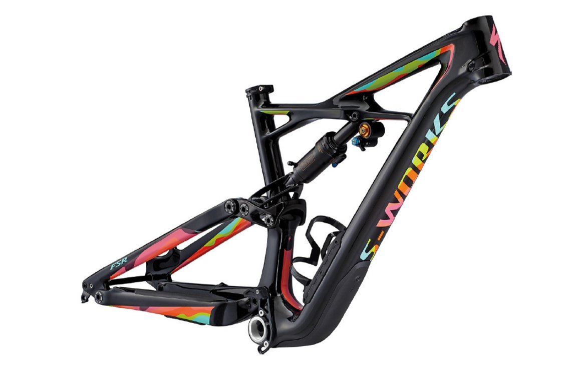

Speciallized Enduro Frameset 29 S-Works LTD JAW
# Speciallized Enduro Frameset 29 S-Works LTD JAW
Speciallized Enduro Frameset 650B S-Works LTD JAW
# Speciallized Enduro Frameset 650B S-Works LTD JAW

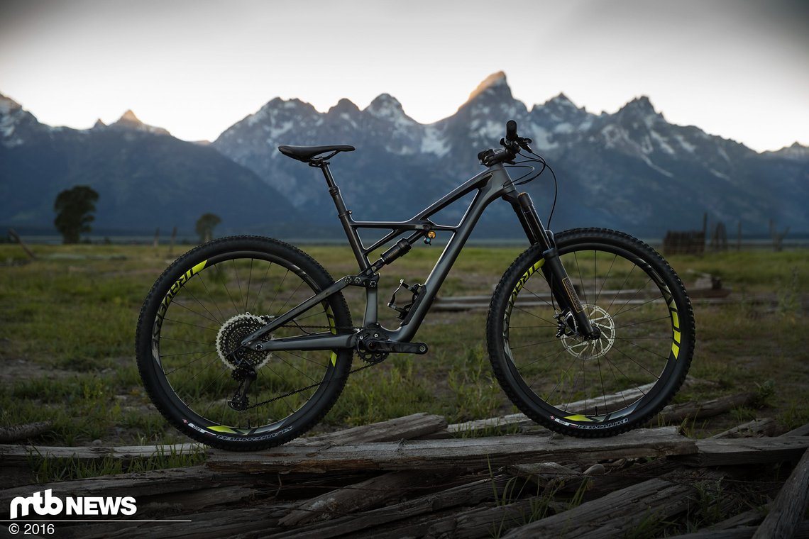

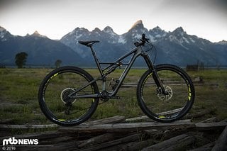

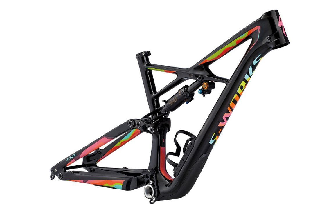

In der Hand
Neben der optisch durchaus auffälligen rot/neon Version des S-Works ist das Enduro in dieser Ausstattung auch noch in einer fast schon obligatorisch gewordenen, schwarz-grauen Variante verfügbar. Das Bike mit poliert-mattem Rahmenfinish und jeder Menge Carbon an Laufrädern, Lenker und Kurbeln sowie den goldenen Akzenten an den Öhlins-Federelementen wirkt einem S-WORKS entsprechend sehr edel.
Schwarz und schlicht mit güldenen Akzenten
# Schwarz und schlicht mit güldenen Akzenten
Die erneuerte X-Wing-Rahmenkonstruktion erscheint insgesamt schlank, futuristisch und gliedert sich stark in die Formsprache von Camber und Stumpjumper ein, womit die Spekulationen um ein asymetrisches Rahmendesign in Demo-Manier, welche vor einigen Wochen durchs Web geisterten, beendet sein dürften. Die Hinterbaulager sind alle gleich groß dimensioniert, was den Service ein wenig erleichtern dürfte.

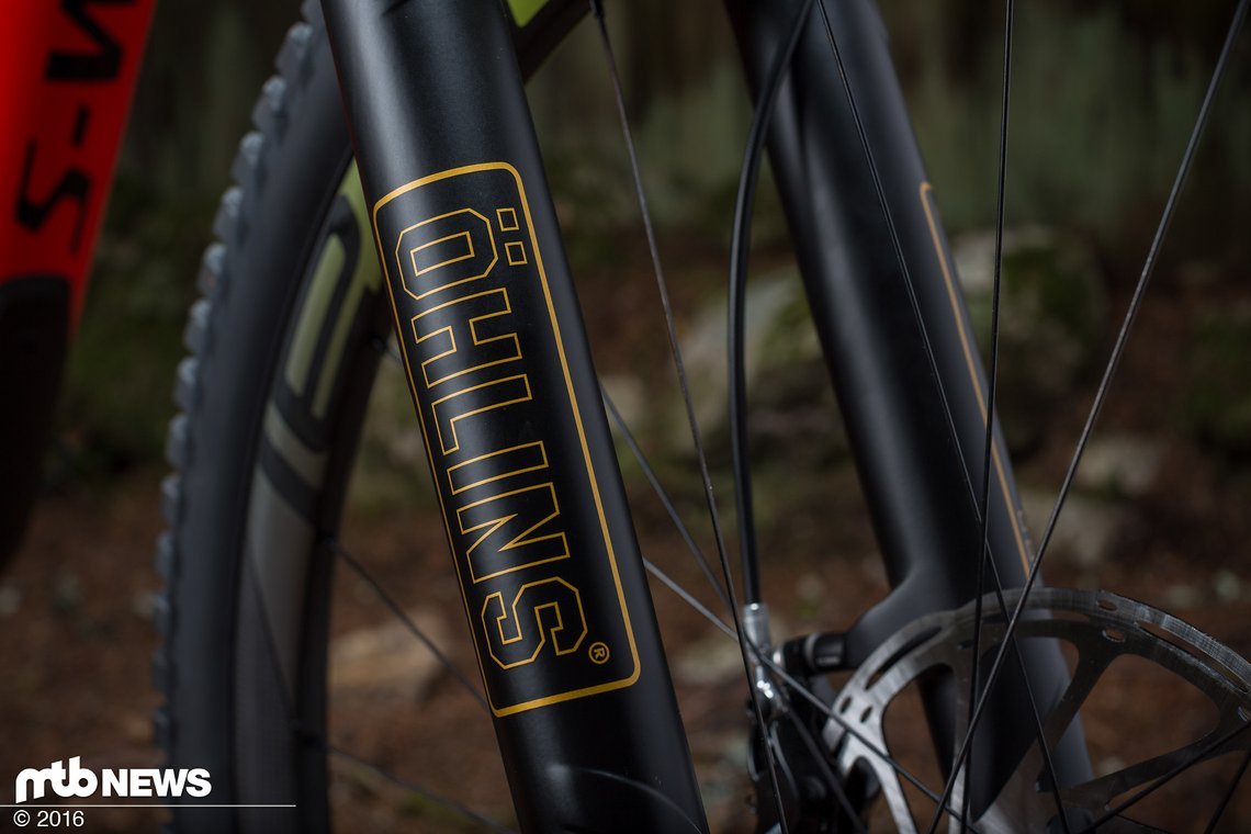

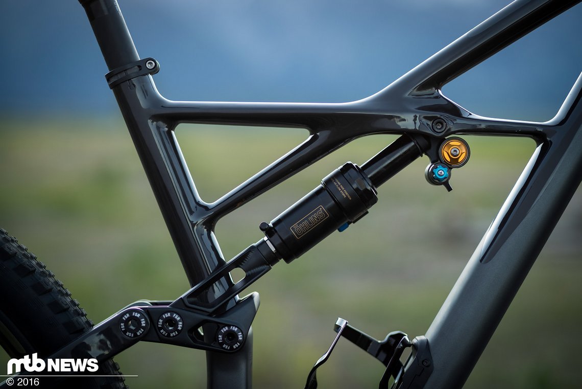

Specialized setzt auf die Zusammenarbeit mit Öhlins
# Specialized setzt auf die Zusammenarbeit mit Öhlins

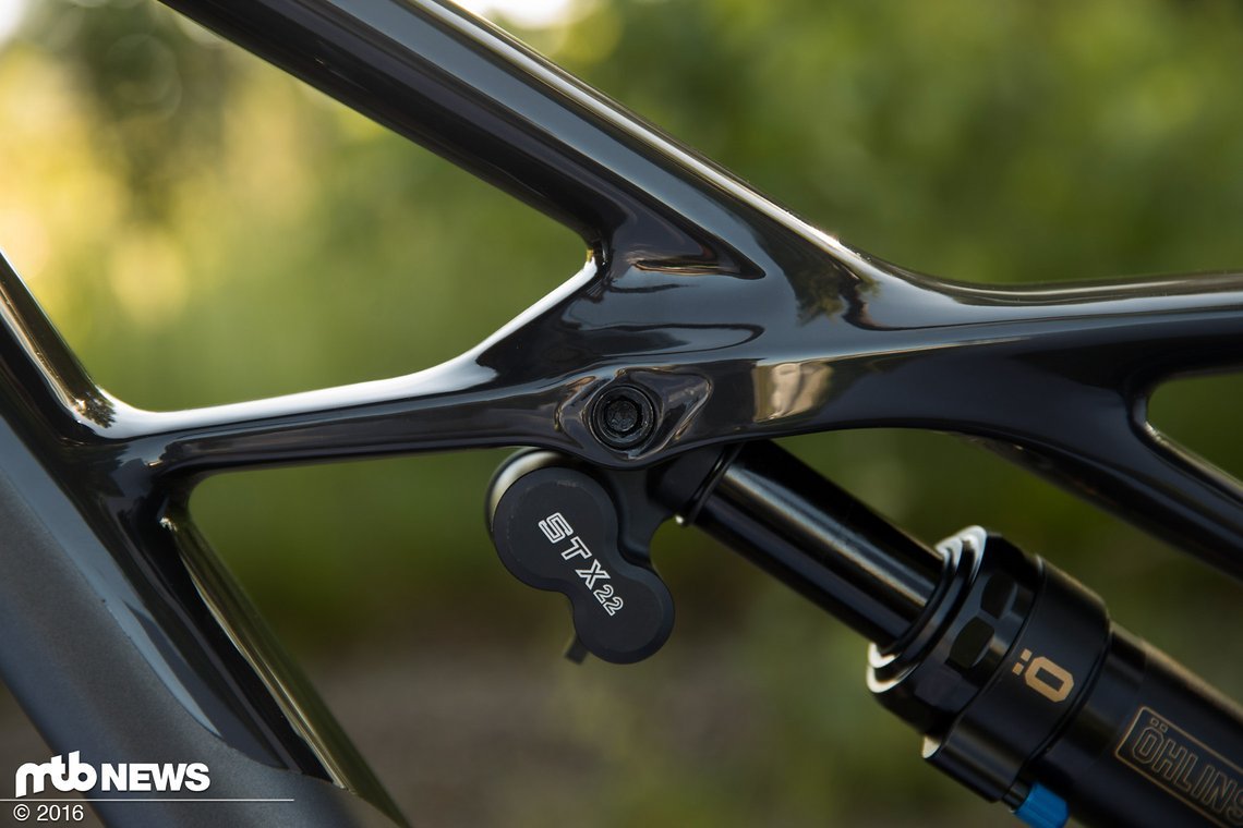

Der STX komplettiert das Fahrwerk zur Gabel
# Der STX komplettiert das Fahrwerk zur Gabel
Öhlins-Gabel
# Öhlins-Gabel

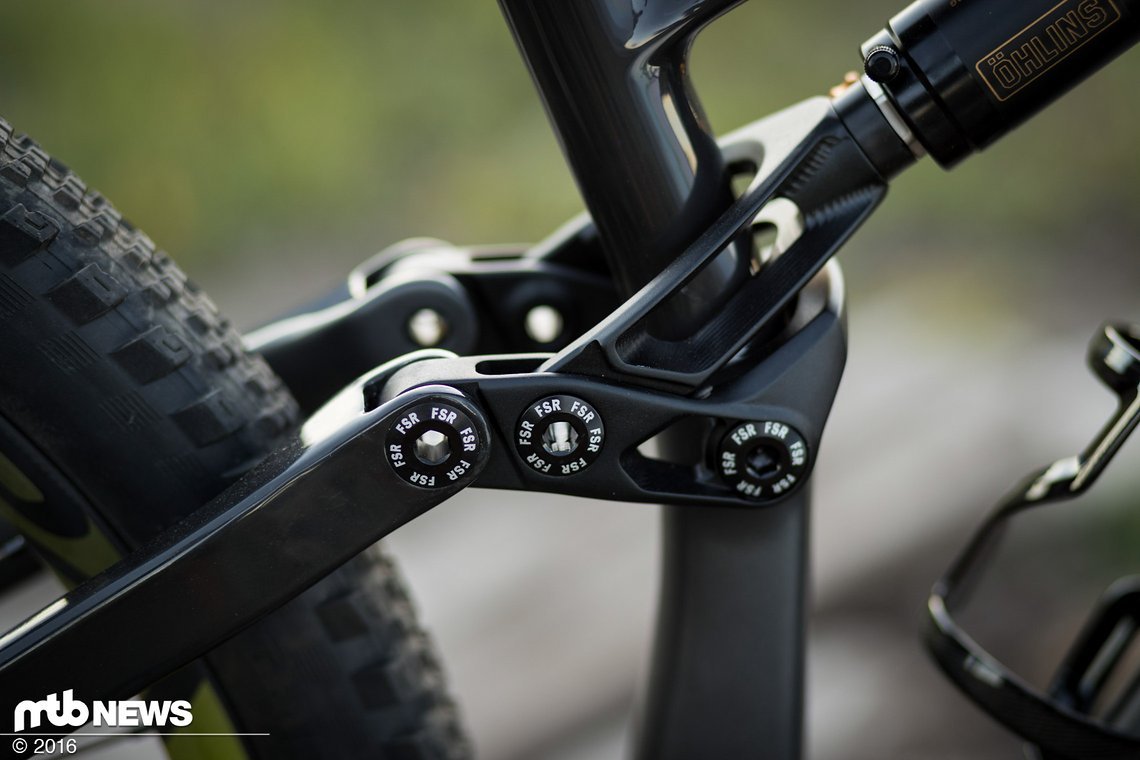

Die Umlenkung am Heck
# Die Umlenkung am Heck

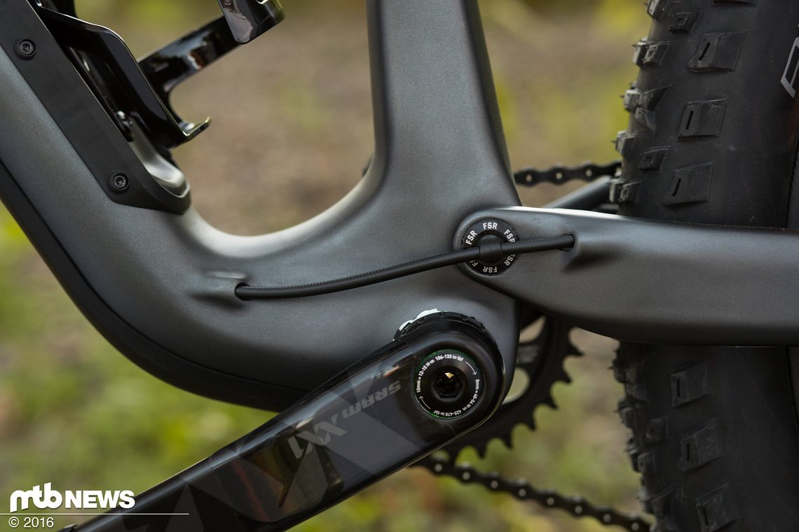

Sehr erfreulich ist das geschraubte Tretlager, das so mancher unerwünschten Geräuschkulisse vorbeugen dürfte. Neben dem kompletten SWAT Programm von Stauraum und Minitool am Flaschenhalter, finden sich auch kleine, feine Details wie eine zusätzliche Führung der Bremsleitung am Drehpunkt des Hinterbaus.

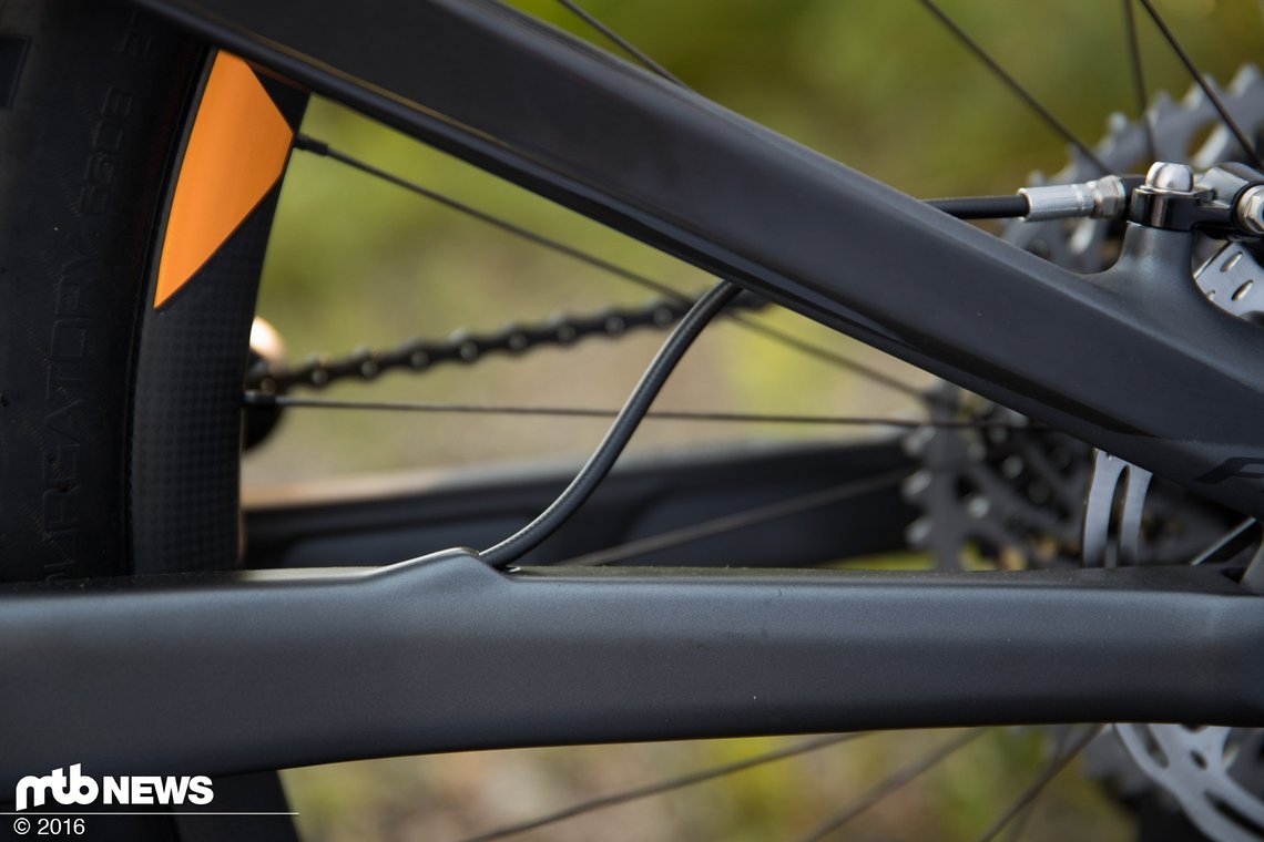

...ist die Bremsleitung organisiert.
# ...ist die Bremsleitung organisiert.
