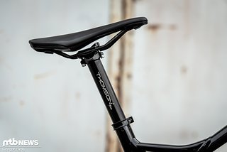

Auf die Thomson-Stütze hat Specialized den hauseigenen Henge DH-Sattel montiert.
# Auf die Thomson-Stütze hat Specialized den hauseigenen Henge DH-Sattel montiert.

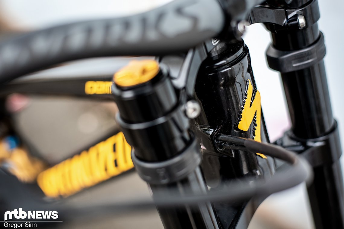

Die Brems- und Schaltleitungen werden beim Specialized Demo 29 intern geführt und laufen auf der rechten Seite des Steuerrohrs in den Rahmen. Wenn man eine Startnummer montieren möchte, ist das keine ideale Position, da es beispielsweise beim iXS Cup offiziell nicht zulässig ist, ein Loch in seine Nummer zu schneiden. In Verbindung mit einem Marshguard-Nummernhalter hatten wir jedoch ausreichend Platz, um die Leitungen hinter der Nummer zu verlegen, ohne sie übermäßig biegen zu müssen. Die Leitungen werden intern nicht geführt und die Ausgänge sind sehr eng, was dem Leitungswechsel einen gewissen Nervenkitzel verleiht. Alternativ sind außen am Rahmen jedoch Bohrungen angebracht, über die die Bremsleitung extern befestigt werden kann. Die antriebsseitige Kettenstrebe wird von einem großen, stark gewellten und geräuschdämmenden Gummi-Schoner bedeckt. Ein weiterer Schützer aus Plastik befindet sich auf der Unterseite des Unterrohrs.
Die Leitungen wandern direkt am Steuerrohr in den Rahmen
# Die Leitungen wandern direkt am Steuerrohr in den Rahmen - hier ist im Rennbetrieb die Startnummer angebracht. Ein Startnummernhalter schafft allerdings ausreichend Distanz, um die Kabel dazwischen zu quetschen.

Die Öhlins DH-Federgabel hat uns sehr positiv überrascht
# Die Öhlins DH-Federgabel hat uns sehr positiv überrascht - wir hatten wenige Probleme mit der Abstimmung. Außerdem hat sie exzellent mit dem Hinterbau harmoniert.
Die 28-Loch Roval-Felgen haben sich leider als recht Dellen-anfällig herausgestellt
# Die 28-Loch Roval-Felgen haben sich leider als recht Dellen-anfällig herausgestellt - sie mussten allerdings vor allem in Bozi Dar auch heftige Einschläge einstecken.
