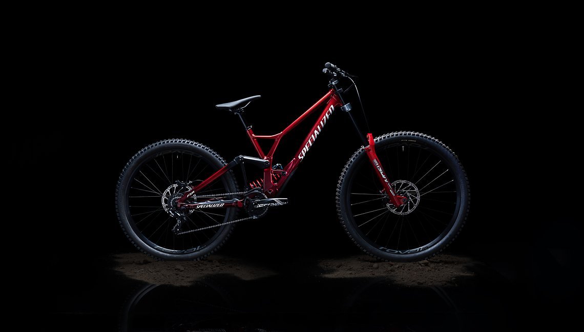

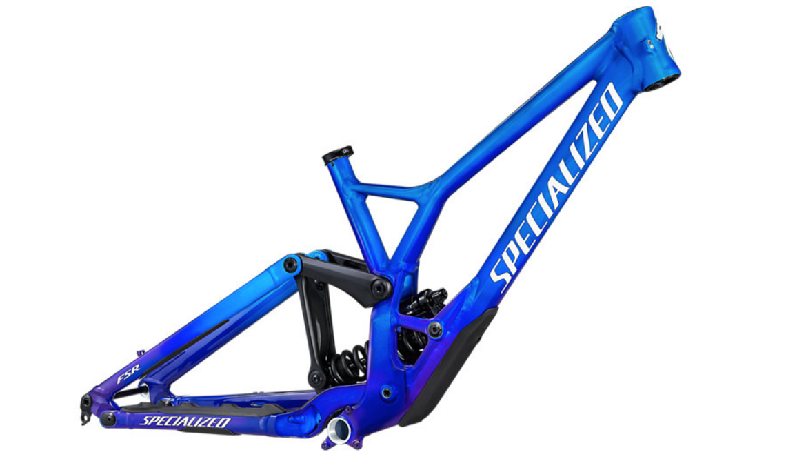

Das neue Specialized Demo 2021 wird in Mullet-Konfiguration mit 27,5"-Hinterrad und 29"-Vorderrad verkauft
#1 Das neue Specialized Demo 2021 wird in Mullet-Konfiguration mit 27,5"-Hinterrad und 29"-Vorderrad verkauft - die High-End-Version setzt nun zudem auf ein RockShox-Fahrwerk und kostet 7.499 €!

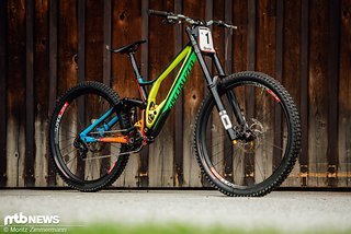

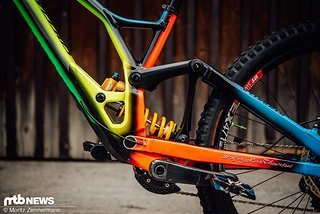

Der Hauptrahmen ist weitestgehend unverändert
#2 Der Hauptrahmen ist weitestgehend unverändert - ein Flipchip im Horst-Link des Hinterbaus erlaubt nun allerdings eine Geometrie-Verstellung.
Dadurch lassen sich sowohl reine 29"-Aufbauten als auch Mixed- oder Mullet-Varianten realisieren.
#3 Dadurch lassen sich sowohl reine 29"-Aufbauten als auch Mixed- oder Mullet-Varianten realisieren.

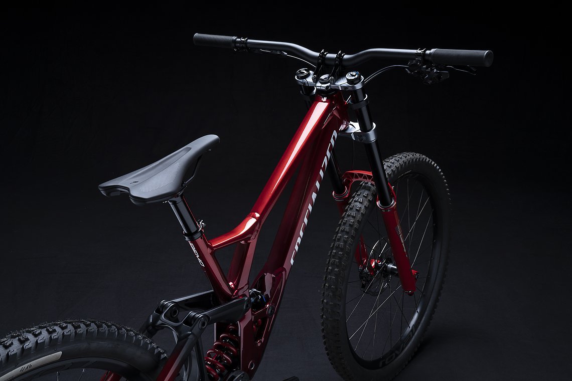

Loic Bruni fährt das neue Demo bereits seit Anfang 2019 in der Mullet-Konfiguration
#4 Loic Bruni fährt das neue Demo bereits seit Anfang 2019 in der Mullet-Konfiguration - dafür musste dem Franzosen bis jetzt ein anderer Hinterbau zur Verfügung gestellt werden.

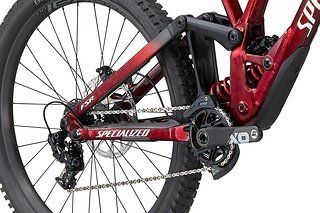

Im Gegensatz zu Loics Bike verfügt das neue Demo über einen Einsatz im Drehpunkt in der Kettenstrebe.
#5 Im Gegensatz zu Loics Bike verfügt das neue Demo über einen Einsatz im Drehpunkt in der Kettenstrebe.
Auf diese schicke Gravur samt Custom-Link muss man als Otto-Normal-Biker leider verzichten
#6 Auf diese schicke Gravur samt Custom-Link muss man als Otto-Normal-Biker leider verzichten - das reguläre Demo verfügt hier über einen Kunststoff-Fender.

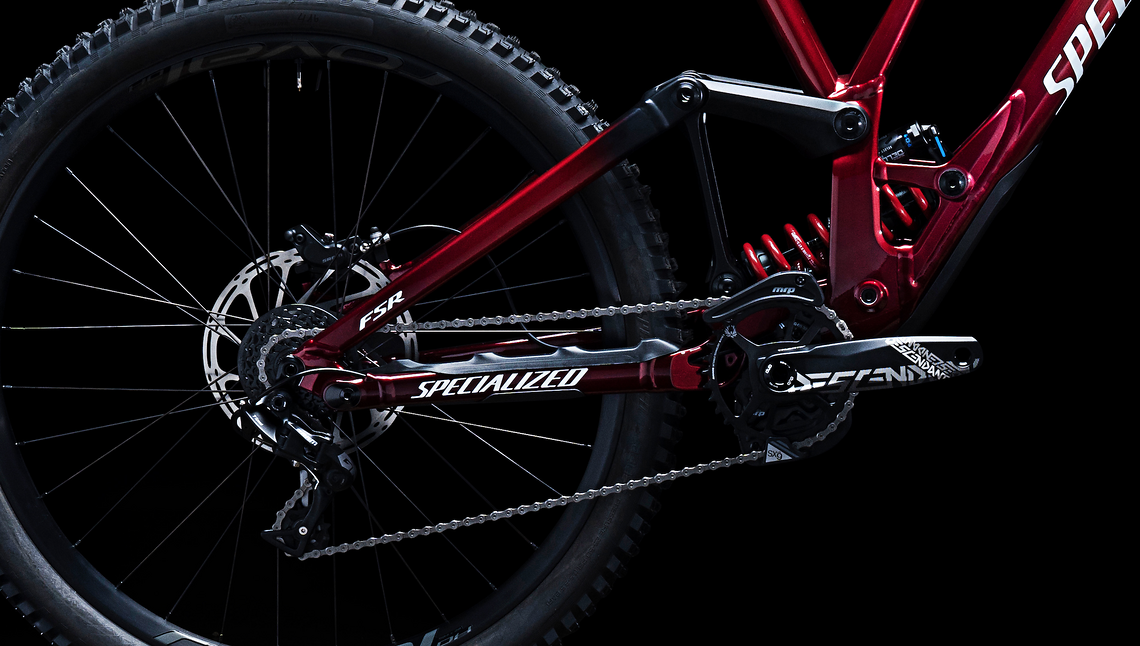

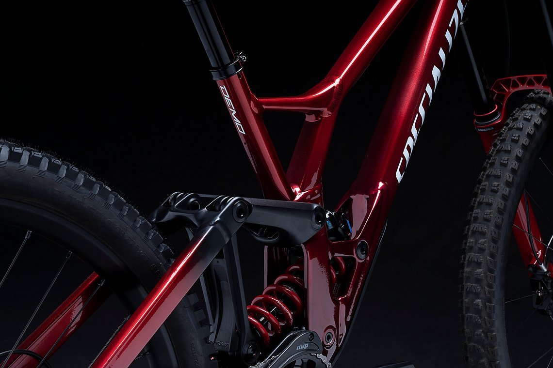

Im Prinzip verfügt das Demo über einen FSR-Hinterbau
#7 Im Prinzip verfügt das Demo über einen FSR-Hinterbau - statt den Dämpfer jedoch über den oberen Link anzulenken, bewegt dieser einen unteren Link mittels Zugstange. Das entkoppelt den Dämpfer von Querkräften und ermöglicht es, die Kinematik unabhängig von der Raderhebungskurve zu gestalten.

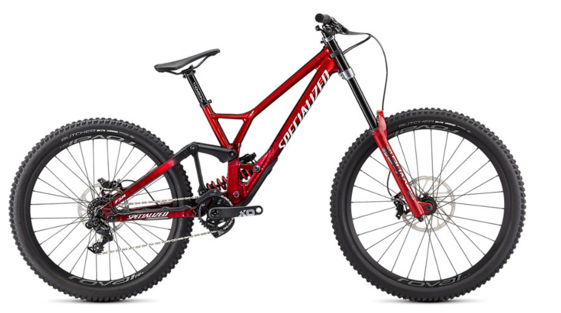

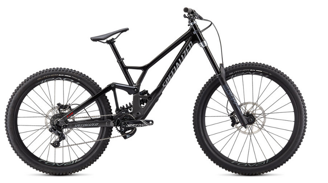

Das Specialized Demo Race hat nun ein RockShox-Fahrwerk und kostet 7.499 €.
#9 Das Specialized Demo Race hat nun ein RockShox-Fahrwerk und kostet 7.499 €.
Dafür ist das nun komplett schwarze Demo Expert mit 4.499 € etwas günstiger geworden.
#10 Dafür ist das nun komplett schwarze Demo Expert mit 4.499 € etwas günstiger geworden.

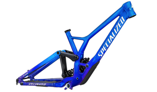

Alternativ kann man sich das extrem schicke, blaue Rahmenset mit RockShox Super Deluxe Ultimate-Dämpfer aufbauen
#11 Alternativ kann man sich das extrem schicke, blaue Rahmenset mit RockShox Super Deluxe Ultimate-Dämpfer aufbauen - dieses kostet 2.699 €.
