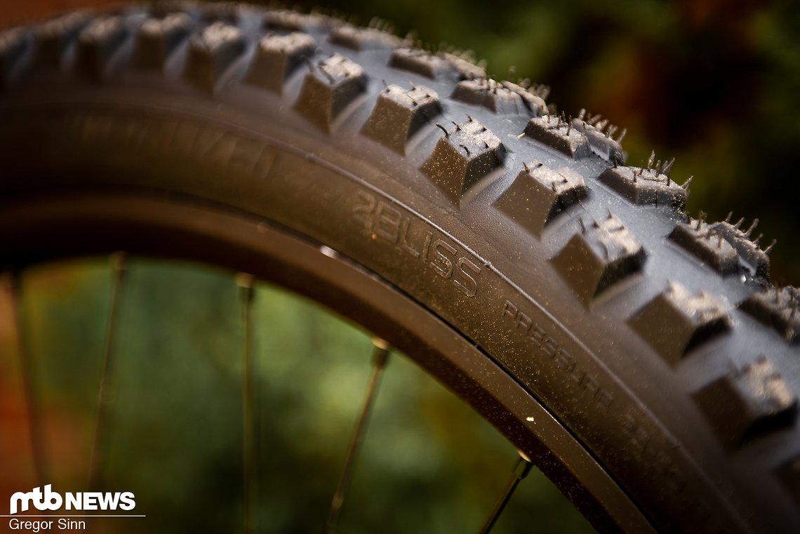

Die Stollen fallen alle wuchtig aus und sind massiv abgestützt.

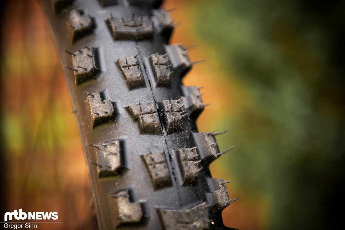

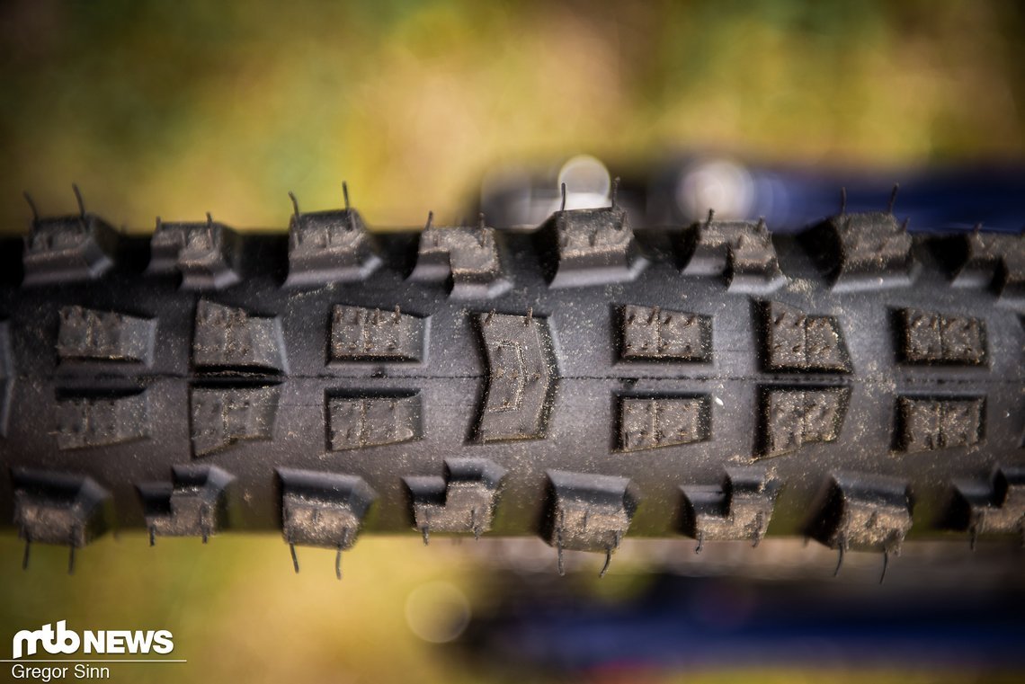

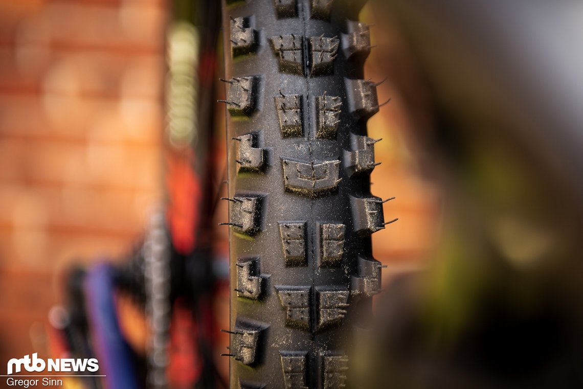

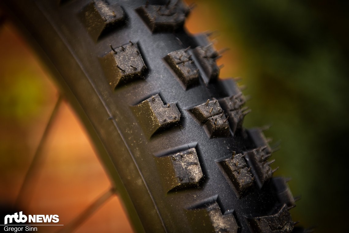

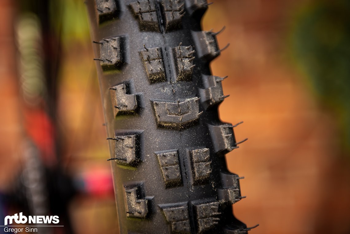

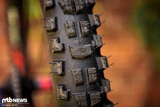

Das Profil des Reifens wirkt auf den ersten Blick relativ grob. Alle Stollen fallen ziemlich massiv aus und sind ausgesprochen gut abgestützt. Vor allem die dicken Seitenstollen machen mächtig Eindruck. Anders als bei vielen Konkurrenten verzichtet Specialized hier auf eine Schlitzung der Stollen. Ziel bei dieser Profilanordnung: Jede Menge Bremsgrip, das Maximum an Traktion, ein auch bei hohen Geschwindigkeiten sehr berechenbarer, stabiler Reifen und vor allem keine wegknickenden Stollen.
#4 Die Stollen fallen alle wuchtig aus und sind massiv abgestützt.

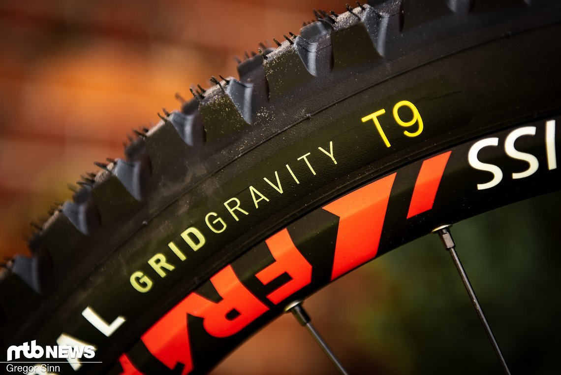

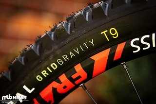

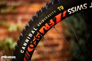

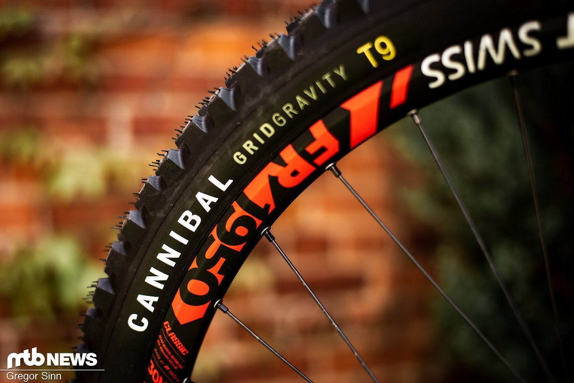

Specialized positioniert den Cannibal klar im abfahrtslastigen Segment und nicht als Allrounder. Dementsprechend wird der Reifen auch nur mit Grid Gravity-Karkasse und T9-Gummimischung verkauft. Dabei handelt es sich um die stabilste Karkasse und das weichste Gummi im Specialized Produktportfolio. Entsprechend ist der Cannibal für den abfahrtslastigen Race-Einsatz und den Bike Park konzipiert. Bei der Laufradgröße hat man die Wahl zwischen 29″ und 27,5″. Die Breite beträgt 2,4″. In der von uns getesteten 29″-Ausführung bringt der Reifen 1.420 g auf die Waage. Der Kaufpreis liegt bei 70 €.
Den Downhill-Reifen gibt es ausschließlich mit Grid Gravity-Karkasse und der weichen T9-Gummimischung zu kaufen.
#5 Den Downhill-Reifen gibt es ausschließlich mit Grid Gravity-Karkasse und der weichen T9-Gummimischung zu kaufen.

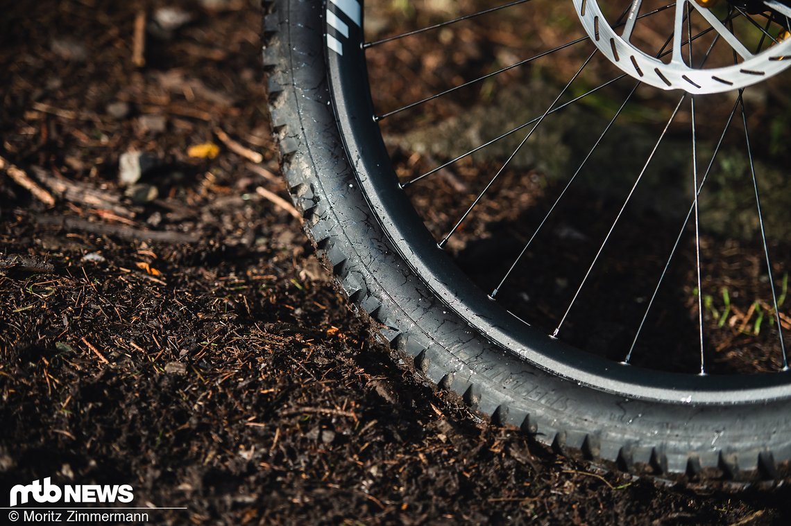

Schon beim Montieren fällt neben dem massiv wirkenden Stollen die ziemlich weiche T9-Gummimischung auf. Diese sorgt dann nicht nur in der Hand, sondern auch auf dem Trail für jede Menge Grip. Gerade auf harten Bikepark-Strecken oder eingefahrenen Downhill-Pisten bietet die Kombination aus Profil und Gummi eine hervorragende Traktion. Man hat hier das Gefühl, wie auf Schienen durch Anlieger, über Wurzelfeder oder Steinfelder zu brettern. Dabei spielt der Reifen gerade bei hohen Geschwindigkeiten und sehr schnellen Kurven seine Stärken voll aus. Mit wegknickenden Seitenstollen hatten wir dank der massiven Abstützung überhaupt keine Probleme. Auch die Bremstraktion lässt nichts zu Wünschen übrig. Dabei liefert der Cannibal sowohl bei trockenen Bedingungen als auch bei Nässe ab und gript zur vollen Zufriedenheit. Auch auf nassen Wurzeln oder Steinen behält der Reifen stur seine Linie bei und schmiert nicht unvorhergesehen weg.
Der Specialized Cannibal überzeugt mit jeder Menge Traktion und Spurtreue.
#8 Der Specialized Cannibal überzeugt mit jeder Menge Traktion und Spurtreue.
