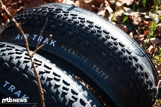

Das lässt sich definitiv nicht vom Air Trak behaupten. Der schelle XC-Pneu ersetzt den Renegade, der zukünftig auch nicht mehr produziert wird, und bildet somit die neue Speerspitze im XC-Segment. Der MTB-Reifen basiert auf einer T5/T7-Gummimischung (dazu später mehr) sowie auf einer 60 TPI-starken Flex Lite- oder Grid Lite-Karkasse. Im Vergleich zum Renegade wurden die Stollen größentechnisch optimiert und leicht verändert angeordnet, sodass ein äußerst schneller und vor allem leichter Cross-Country-Reifen entstanden ist – laut Hersteller können aufgrund der Anpassungen 60 Gramm im Vergleich zum Renegade eingespart werden.
Der Air Trak beerbt den Renegade
# Der Air Trak beerbt den Renegade - optimierte Stollen sowie eine angepasste Anordnung sollen den Reifen noch schneller machen.

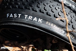

Der Fast Trak bleibt zumindest optisch seinem bereits bekannten Layup treu und soll als etwas robusterer Allrounder glänzen. Doch das heißt keinesfalls, dass der Reifen seine XC-Renngene verloren hat – eher im Gegenteil: Mit leicht verkürzten Stollen in der Profilmitte sowie den überarbeiteten Karkassen Flex Lite bzw. Grid Lite soll im Vergleich zur alten S-Works-Karkasse der Rollwiderstand um 5 % verbessert und das Gewicht um 55 (Flex Lite) bzw. 110 Gramm (Grid Lite) gedrückt worden sein.
Bei Fast Trak gibt es auf den ersten Blick nur wenige Änderungen
# Bei Fast Trak gibt es auf den ersten Blick nur wenige Änderungen - doch gleich wie beim Vorgänger ist trotzdem nur wenig. Unter anderem aufgrund der neuen Karkasse soll der Rollwiderstand im Vergleich zum Vorgänger optimiert worden sein.

Werfen wir einen gesonderten Blick auf die Karkassen der neuen Specialized XC-Reifen. Die beiden Varianten Flex Lite und Grid Lite kommen beide mit 60 TPI daher und sind für den Renneinsatz optimiert.
  • Flex Lite: Die neue Flex Lite-Karkasse führt die alten „S-Works“- und „Control“-Varianten zusammen – frei nach dem Motto: So leicht wie „S-Works“, aber so robust wie „Control“. Das ist zumindest die Idee der Entwicklerinnen und Entwickler. Da auch im Weltcup fast ausschließlich auf die Control-Karkasse zurückgegriffen wurde, sah sich Specialized gezwungen, an dieser Stellschraube zu drehen und eine Optimierung vorzunehmen.
  • Grid Lite: Die Grid Lite-Karkasse bleibt unverändert im Vergleich zur alten „Grid“-Variante – lediglich der Zusatz „Lite“ kommt in der Produktbezeichnung dazu, um die XC-Modelle stärker von den Trail- und Gravity-Produkten (Grid Trail / Grid Gravity) abzugrenzen. Insbesondere bei harten Strecken oder dem Cape Epic setzen die Profis vom Specialized Factory Team auf diese Karkasse.
Insbesondere die Flex Lite-Karkasse ist komplett neu
# Insbesondere die Flex Lite-Karkasse ist komplett neu - so schnell wie "S-Works", so robust wie "Control". Die neue Variante vereint die beiden Welten und ist bei den Weltcupfahrerinnen und -fahrern fast immer die Nummer 1.
Währenddessen kommen beide Varianten – Flex Lite und Grid Lite – mit einer bewährten 60 TPI-Karkasse daher. Bei fast identischer Gummierungsstärke besitzen diese – im Vergleich zu 120 TPI-Karkassen – dickere Polyamidfäden, die zu einer höheren Schnittfestigkeit und einem verbessertem Pannenschutz beitragen. Der Rollwiderstand ist laut Specialized bei 60 TPI und 120 TPI gleich groß, lediglich das Membrangewicht ist etwas höher. Aufgrund der oben angesprochenen Optimierungen am Profildesign und der damit verbundenen Gewichtsreduktion, entschieden sich die Ingenieurinnen und Ingenieure, ausschließlich auf das verlässlichere Karkassenmaterial zu setzen.
