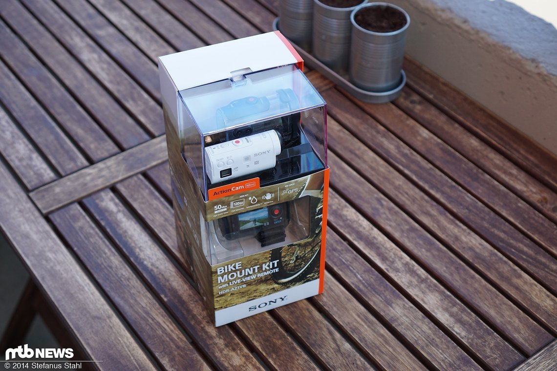

Lieferumfang des Kamerakits
# Lieferumfang des Kamerakits - (ohne Bike Mount Zubehör)
