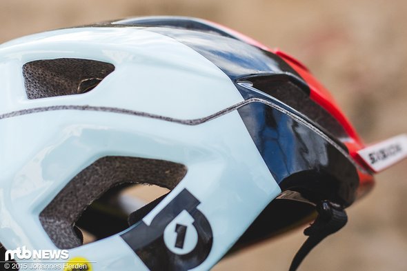

Der SixSixOne Evo AM besteht aus zwei in eine Form gebrachte Kunststoffschalen, welche im Inmold-Verfahren mit Styropor ausgeschäumt wurde. Dabei wird ein eigener Schaumstoff verwendet, den man bei SixSixOne „Contego“ nennt: Dieser soll im Falle eines Sturzes bis zu 35% mehr Energie in Deformation aufnehmen als konventionelle Materialien. Durchsetzt ist die Schale des Evo AM MIPS mit 15 großen Belüftungsöffnungen, das Visier sieht mit der teilweise ebenen Form sehr windschnittig und auf jeden Fall einzigartig aus.
Verarbeitung
Am Evo AM ist die Fertigungsmethode der zwei zusammengebrachten Kunststoffschalen gut sichtbar – und diese Naht versucht man bei 661 gar nicht ernsthaft zu verbergen, sie wird in ihrer geschwungenen Form gelungen in die Gesamtform mit eingebunden. Der Übergang ist nicht 100% plan, was in Anbetracht des Preises ein kleiner Wermutstropfen ist – aber aus technischer Sicht nicht anders machbar.

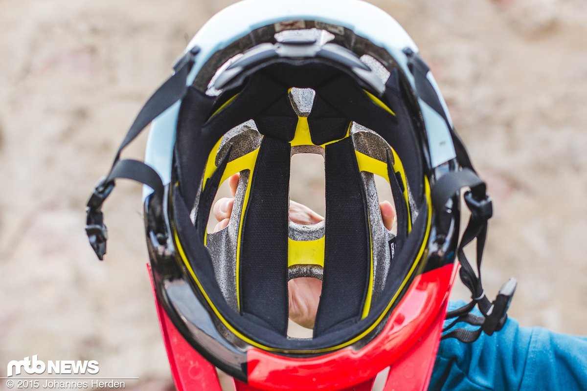

Drei Polster sorgen für einen angenehmen Kontakt am Kopf. Diese sind mit kleinen Klettteilen fixiert und können ohne Probleme zum Waschen herausgenommen werden. Das Visier ist aus einem sehr zähen und flexiblen Kunststoff gefertigt, der im Falle eines Sturzes splitterfrei ist und leichtere Stürze unbeschadet überstehen sollte. Bis auf die mittige Naht kann die Verarbeitung des 661 Evo AM definitiv überzeugen.

Helme sind natürlich immer von der jeweiligen Kopfform abhängig. Auf meinen Kopf mit 58 cm Kopfumfang und „flachen“ Seiten passte der Evo AM ziemlich gut: Keine Stellen drücken unangenehm. Insgesamt sollte der Helm für rundere bis leicht schmalen Profil optimal passen – generell empfehlen wir aber natürlich auch hier, den Helm nach Möglichkeit im Bikeshop eures Vertrauens auszuprobieren.
In langen Anstiegen löste ich öfter das Boa-System, um das Polster nicht ganz so „warm“ am Kopf anliegen zu haben – dies ist mit dem Verschluss sehr einfach und wie erwähnt einhändig zu bewerkstelligen.
