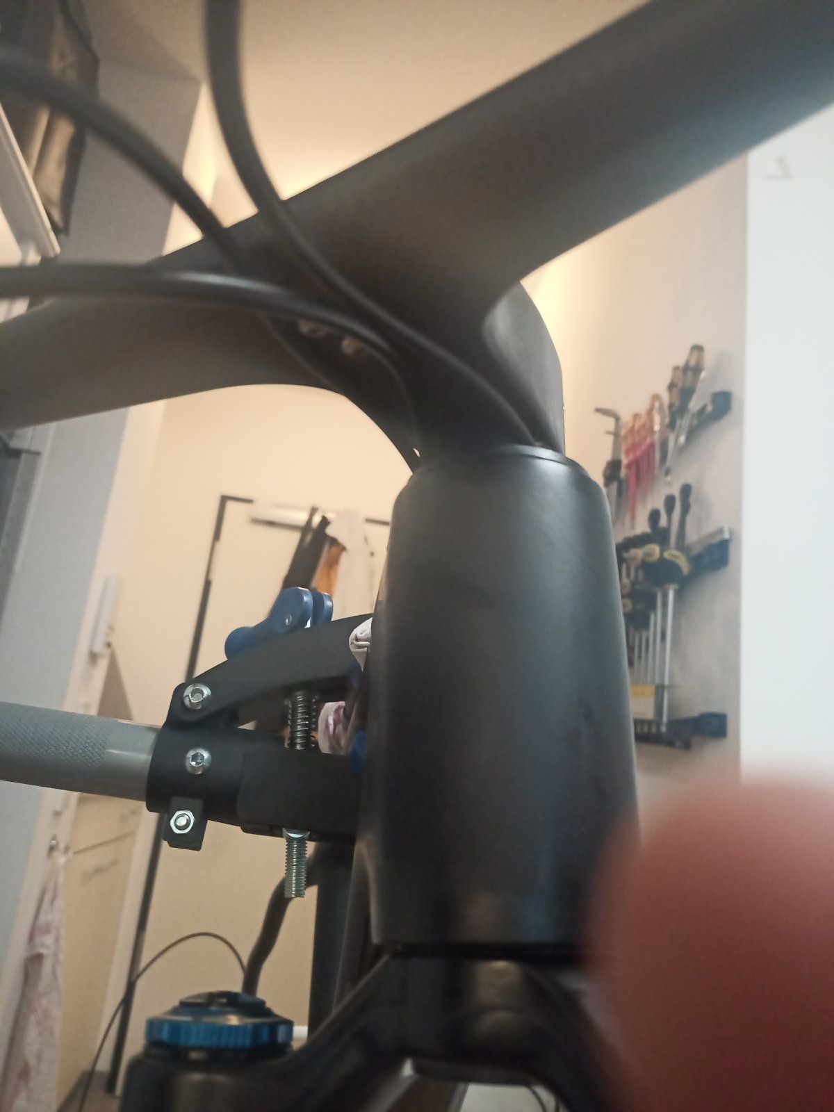

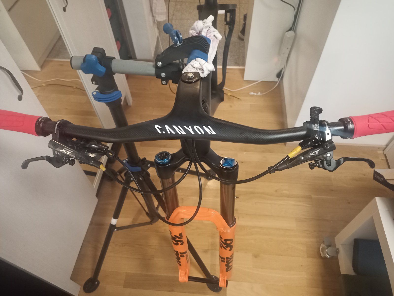

    Ich habe mir günstig einen Carbonrahmen gekauft, allerdings lässt der nur eine interne Kabelführung zu und ein Loch seitlich wollte ich jetzt nicht bohren.
    Habe mir von Arcos einen IS52 Steuersatz für interne Kabelverlegung gekauft mit passender Abdeckkappe, alles soweit so gut, eingebaut ist alles
    Hier noch mal genauer wie die Kabel verlaufen:
    Nun bin ich dabei die Leitungen zu kürzen, doch ich bin mir nicht sicher wie kurz ich die machen kann, auf dem ersten Bild auf der aus Fahrersicht rechten Seite habe ich mal zwei verschieden Längen dargestellt. Welche ist professioneller in diesem Fall ( Also bis zum Oberrohr kann ich bei beiden Varianten lenken)
    Aber welche ist richtiger? Oder sind beide zu kurz?
    Außerdem habe ich gemerkt dass die Kabel im Rahmeninneren leicht Geräusche machen, habt ihr dagegen einen Tipp?
    Danke euch im Voraus!
