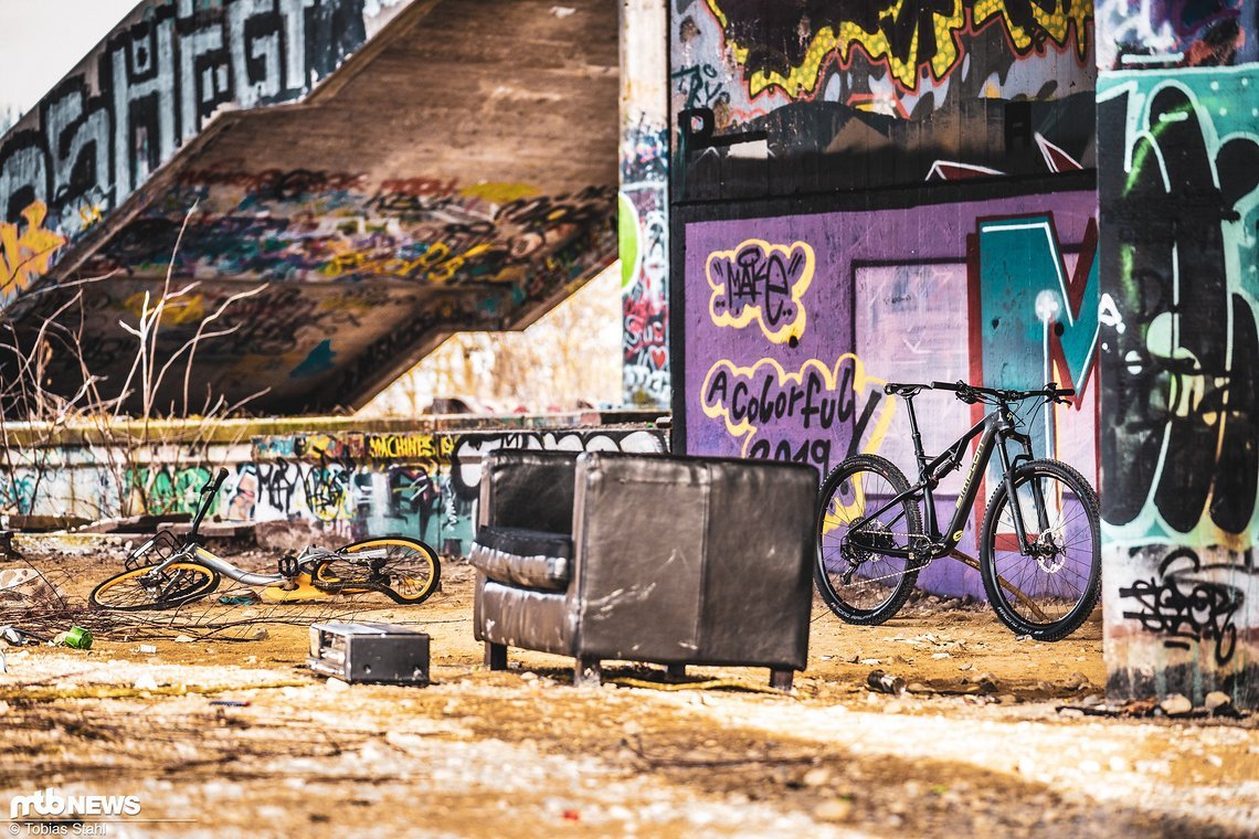

Das Simplon Cirex 120 stellt sich in der Einsteigerausführung unserem Test
#1 Das Simplon Cirex 120 stellt sich in der Einsteigerausführung unserem Test - das bedeutet SRAM GX Eagle-Schaltung, RockShox-Fahrwerk und eine Mischung aus gelabelten Simplon-Anbauteilen. So ergibt sich ein Gewicht von 11,8 kg und ein Preis von immerhin 4.398 €

Das Simplon Cirex 120 ist auch mit knalligen Schriftzügen unauffällig
#30 Das Simplon Cirex 120 ist auch mit knalligen Schriftzügen unauffällig - dabei ist es ein guter Allrounder, der abgesehen von kleinen Schwächen am Hinterbau und einem zu schweren Laufradsatz (für den Preis) nur wenig echte Schwächen hat. Das Rad präsentiert sich als ausgewogener Begleiter für allerlei spaßige Mountainbike-Unternehmungen
