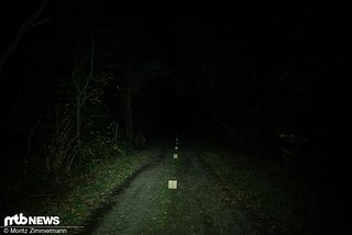

Ausleuchtung der Sigma Buster 2000 HL auf maximaler Leuchtstufe
# Ausleuchtung der Sigma Buster 2000 HL auf maximaler Leuchtstufe - die Kartons sind in 10 m Abständen aufgestellt. Foto-Settings: Brennweite: 35 mm / ISO: 250 / Belichtungszeit: 2,0 sec
Blende: ƒ/4

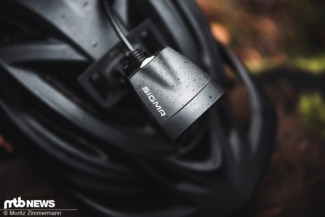

Die Sigma Buster 200 HL-Lampe kann entweder mittels Klettverschluss oder per mitgeliefertem GoPro-Adapter am Helm befestigt werden. Spontan zwischen den beiden Befestigungsmöglichkeiten zu wechseln ist allerdings nicht ohne weiteres möglich, da die beiden unterschiedlichen Sockel mit der Lampe verschraubt werden. Die Montage per Klett oder Adapter verläuft gleichermaßen simpel und war bei den von uns ausprobierten Helmen problemlos möglich. Bei der Montage per Klett sorgt ein Fuß aus flexiblem Kunststoff für einen guten Sitz. Trotzdem lässt sich die Lampe so leider nicht ganz wackelfrei anbringen, auch ist uns innerhalb des Testzeitraums leider das Klettband der Sigma-Lampe gerissen. Dies lässt sich zwar mithilfe einer Nähmaschine problemlos und schnell wieder beheben, ist aber trotzdem ärgerlich und beendet die nächtliche Radtour noch bevor sie begonnen hat.
Die Fernbedienung lässt sich ebenfalls einfach per Gummi am Lenker befestigen.
Die Lampe wird einfach mittels Klettstraps am Helm befestigt und schmiegt sich dank einer flexiblen Basis gut an die Helmform an
# Die Lampe wird einfach mittels Klettstraps am Helm befestigt und schmiegt sich dank einer flexiblen Basis gut an die Helmform an - zudem besteht die Möglichkeit, einen GoPro-Adapter zu verwenden.

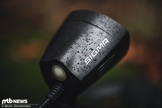

In der Hand macht die Sigma Buster nicht gerade einen filigranen Eindruck und gehört eher zur robusteren Sorte. Der wuchtige Lampenkopf beherbergt drei LED-Dioden und ist größtenteils aus Aluminium gefertigt. Ebenfalls sehr robust und leider etwas klobig fällt auch der dazugehörige Akku aus. Dieser ist genau wie bei der Hope-Lampe etwas unförmig und kann dementsprechend nur im Rucksack oder mittels der integrierten Gummi-Laschen direkt am Rahmen befestigt werden. Weiterhin zählen eine Akkustandsanzeige sowie eine USB-Ladebuchse zum Aufladen von Smartphones oder ähnlichem zu den Features der Li-Ion-Batterie.

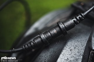

Positiv hervorzuheben ist zudem die Steckverbindung zwischen Akku und Lampe: die Stecker fallen sehr robust und äußerst großzügig aus. Dadurch kann man spielend einfach genug Kraft zum Trennen und Verbinden aufbringen und kommt zu keiner Zeit in die Verlegenheit, am Kabel ziehen zu müssen.
Die Steckverbindung fällt äußerst robust aus und lässt sich ausgesprochen gut bedienen.

Auf dem Kopf bestätigt sich der bereits beim Auspacken gewonnene, robuste Eindruck: Die Lampe ist schwer – und fühlt sich auch so an. Dies ist auf die Kombination aus schwerem Lampenkopf und den durch die hohe Bauhöhe relativ großen Hebel zurückzuführen. Zwar hat man sich nach einigen Metern an das Zusatzgewicht gewöhnt, allerdings sorgt die Konstruktion auch dafür, dass die Lampe und teilweise der ganze Helm störend wackeln, was den Trailspaß deutlich einschränken kann. Dementsprechend empfiehlt es sich, hier einen gut sitzenden Helm zu verwenden und die Lampe mittels GoPro-Klebepad zu befestigen.
Der Lampenkopf der Sigma fällt ausgesprochen robust aus und das merkt man auch auf dem Trail
# Der Lampenkopf der Sigma fällt ausgesprochen robust aus und das merkt man auch auf dem Trail - auf den ersten Metern ist das Zusatzgewicht am Helm immer etwas störend.

Was die Leuchtkraft und die Ausleuchtung ausgeht, lässt sich die Sigma Buster 2000-Helmlampe absolut nichts zu Schulden kommen: Der Lichtkegel ist angenehm breit und sehr homogen ausgeleuchtet. Auch die Leuchtkraft kann unsere Tester vorbehaltlos überzeugen. Hier kann die Sigma-Lampe gegenüber der Konkurrenz in unserem Vergleichstest mit dem besten Gesamtpaket begeistern, obwohl die Magicshine-Lampe noch etwas mehr Licht in den Wald bringt.
Die drei Leds der Sigma Buster 2000 HL sorgen für ein sehr homogenes und helles Lichtfeld
# Die drei Leds der Sigma Buster 2000 HL sorgen für ein sehr homogenes und helles Lichtfeld - hier macht der Sigma-Lampe innerhalb des Testfelds keiner was vor.
