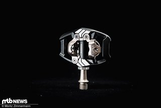

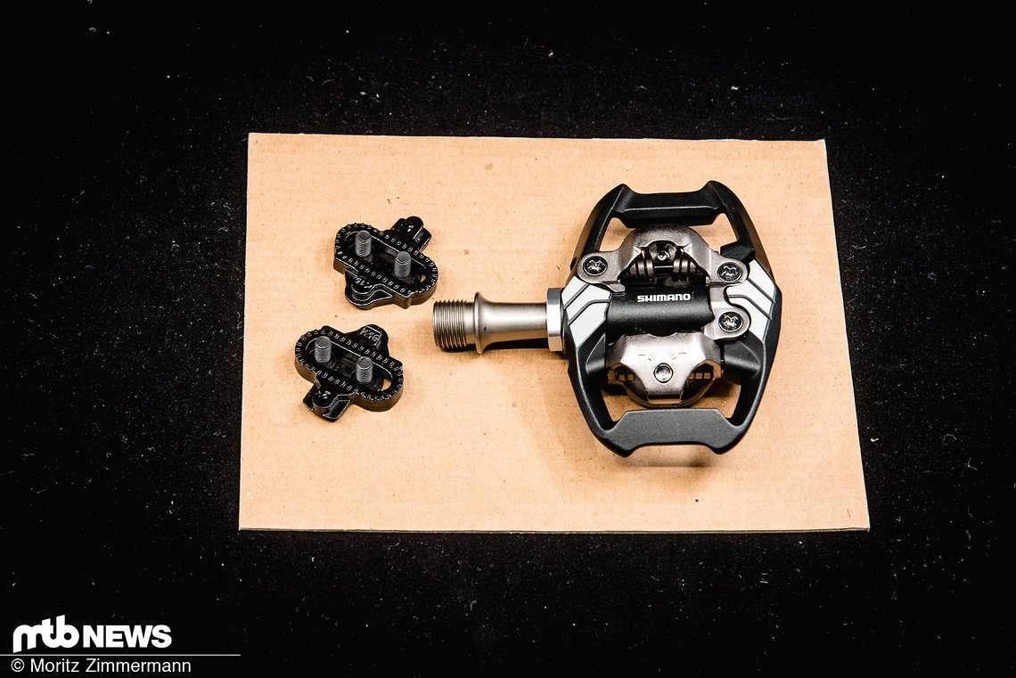

Die Shimano XT Trail Klickpedale sind ein absoluter Klassiker auf dem Klickpedal-Markt
#1 Die Shimano XT Trail Klickpedale sind ein absoluter Klassiker auf dem Klickpedal-Markt - preislich liegen die 408 g schweren, schlichten Pedale bei rund 95 €.

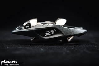

Die flache Linsenförmige Bauform des Käfigs stellt nicht besonders viel Grip zur Verfügung und sorgt hauptsächlich für den Schutz des SPD-Mechanismus.

Bei Shimano sind lediglich die beiden Pedale sowie passende Cleats im Lieferumfang enthalten.

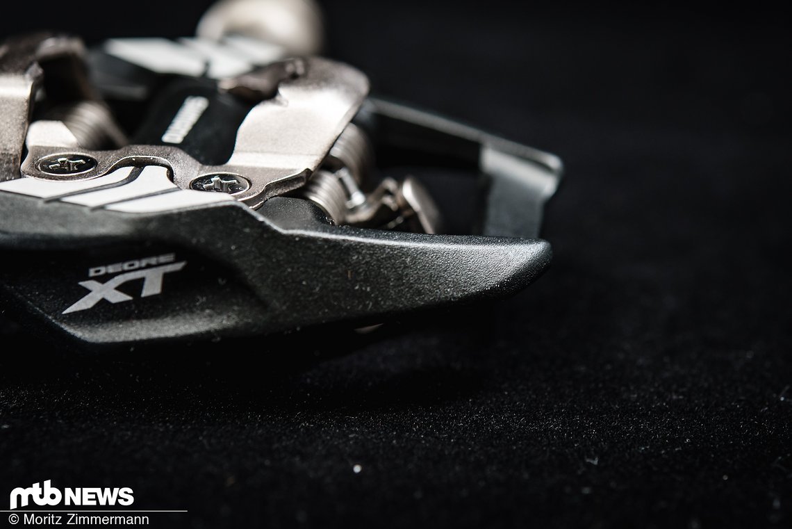

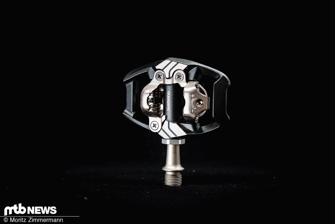

Die Shimano XT Trail-Klickpedale machen einen dezenten, im Vergleich mit einigen Konkurrenten fast schon filigranen Eindruck. Der 95 mm lange Käfig bietet zwar einen umfassenden Schutz für den Klickmechanismus, verfügt jedoch nur über eine sehr kleine Aufstandsfläche. Der linsenförmige Pedalkörper ist schwarz eloxiert, was in Kombination mit dem silbernen SPD-Mechanismus für einen edlen Look sorgt. Die Cromo-Welle lässt sich mithilfe eines 17er-Gabelschlüssels einfach aus dem Pedalkörper schrauben, wodurch das Abschmieren der verbauten Konuslager schnell und einfach ermöglicht wird. Die Montage in den Kurbelarm geht mittels Inbus vonstatten. Eine Aufnahme für Pedalschlüssel hat das XT-Pedal nicht.
#2 Die flache Linsenförmige Bauform des Käfigs stellt nicht besonders viel Grip zur Verfügung und sorgt hauptsächlich für den Schutz des SPD-Mechanismus.

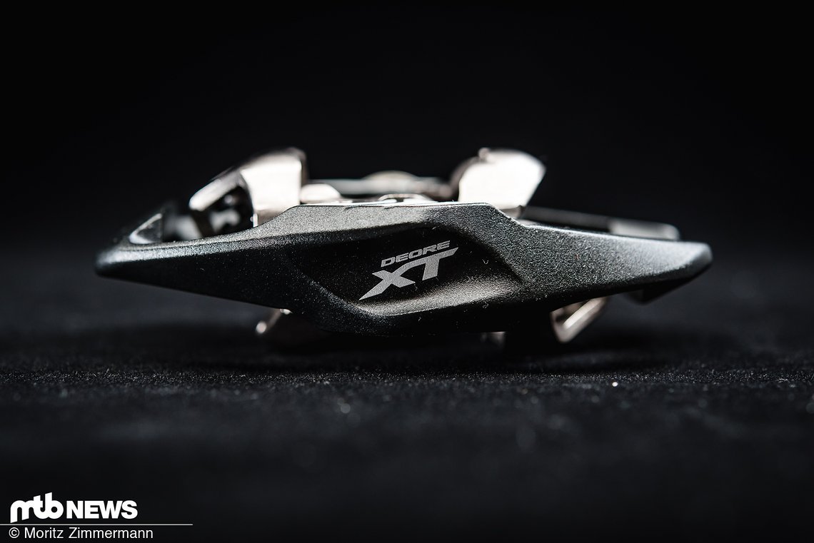

Die polierten Flächen bieten ein kleines Plus an Standfläche.
#3 Die polierten Flächen bieten ein kleines Plus an Standfläche.

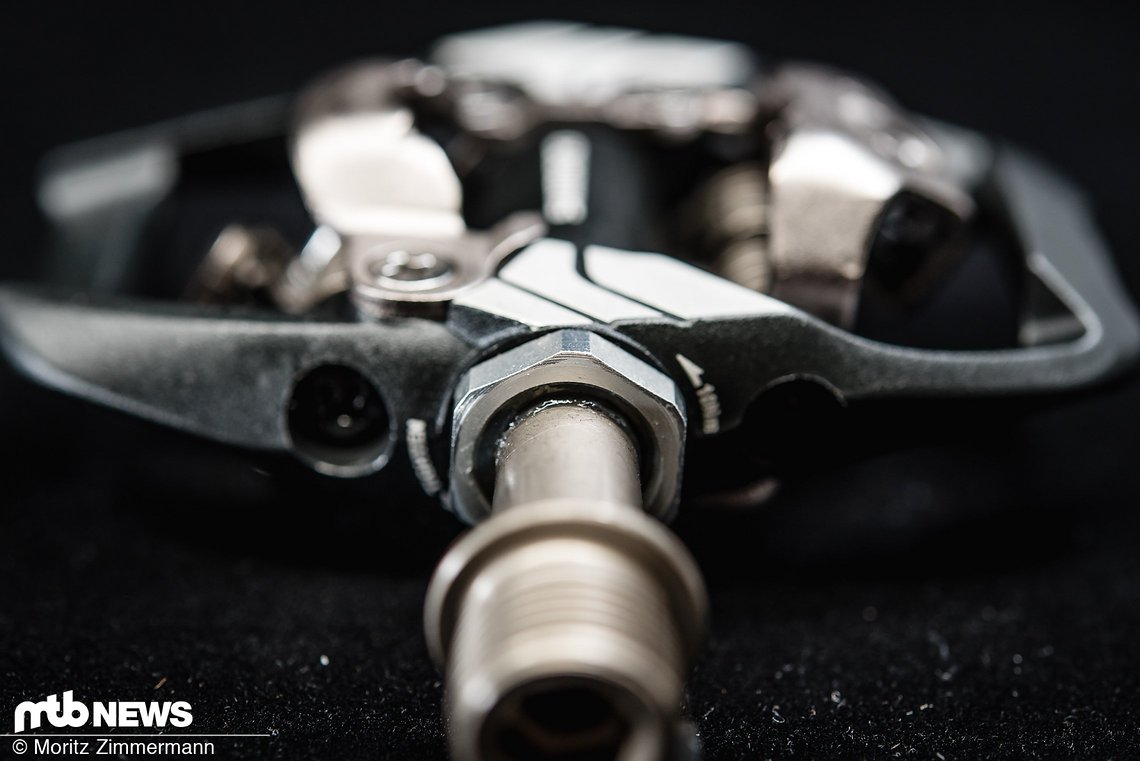

Die Achse kann mittels eines 17er-Gabelschlüssels vom Pedalkörper gelöst werden.
#4 Die Achse kann mittels eines 17er-Gabelschlüssels vom Pedalkörper gelöst werden.

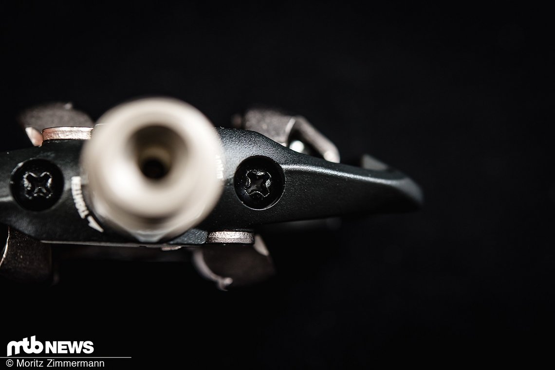

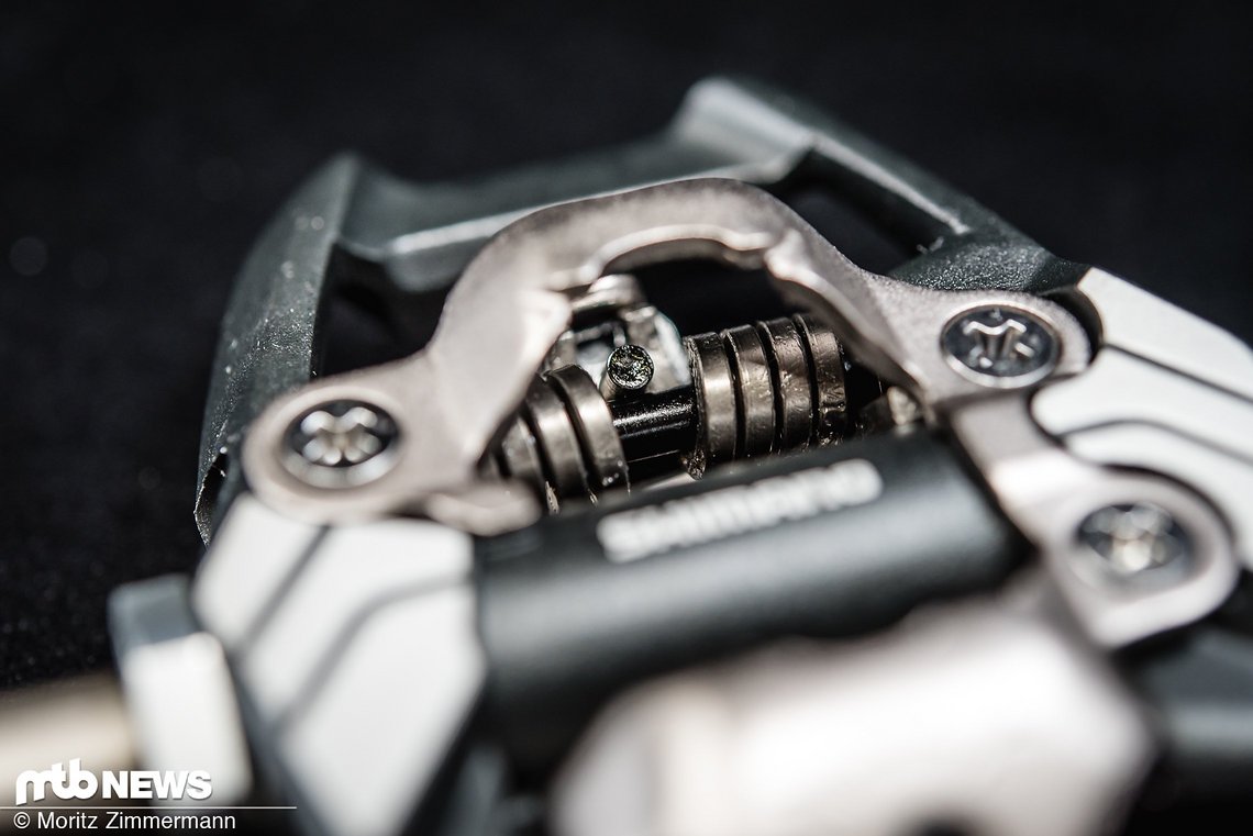

Der SPD-Mechanismus ist mit dem Käfig verschraubt und kann bei Bedarf ausgetauscht werden.
#5 Der SPD-Mechanismus ist mit dem Käfig verschraubt und kann bei Bedarf ausgetauscht werden.

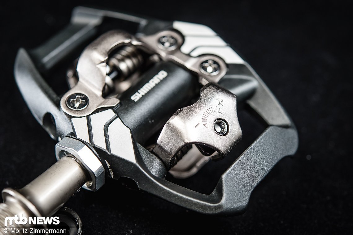

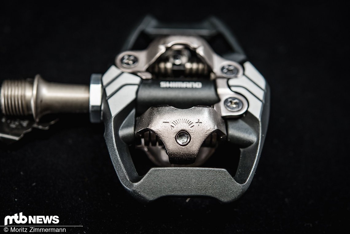

Über Shimanos bewährten SPD-Klickmechanismus muss man eigentlich keine Worte mehr verlieren. Die Auslösehärte lässt sich mittels Inbus individuell auf die eigenen Vorlieben anpassen und muss für jede Pedalseite gesondert vorgenommen werden. Eine deutlich spürbare Rasterung ermöglicht das gleichmäßige Einstellen. Der Verstellbereich der Auslösehärte ist sehr weit gefasst und sollte wirklich jeden zufriedenstellen. Die mitgelieferten SM-SH51-Cleats sind aus kaltgeschmiedetem Stahl gefertigt und verfügen über 3° seitliche Bewegungsfreiheit. Zum Ausklicken müssen wie bei fast allen Klickpedalen die Fersen nach außen gedreht werden. Shimano bietet mit den SM-SH56 zwar auch Cleats mit Mehrfachausstieg an, diese sind für den sportlichen Einsatz jedoch nicht zu empfehlen.
Die Auslösehärte wird für jede Seite gesondert mittels Inbus eingestellt
#6 Die Auslösehärte wird für jede Seite gesondert mittels Inbus eingestellt - eine Rasterung ermöglicht das gleichmäßige Justieren.
#9 Bei Shimano sind lediglich die beiden Pedale sowie passende Cleats im Lieferumfang enthalten.

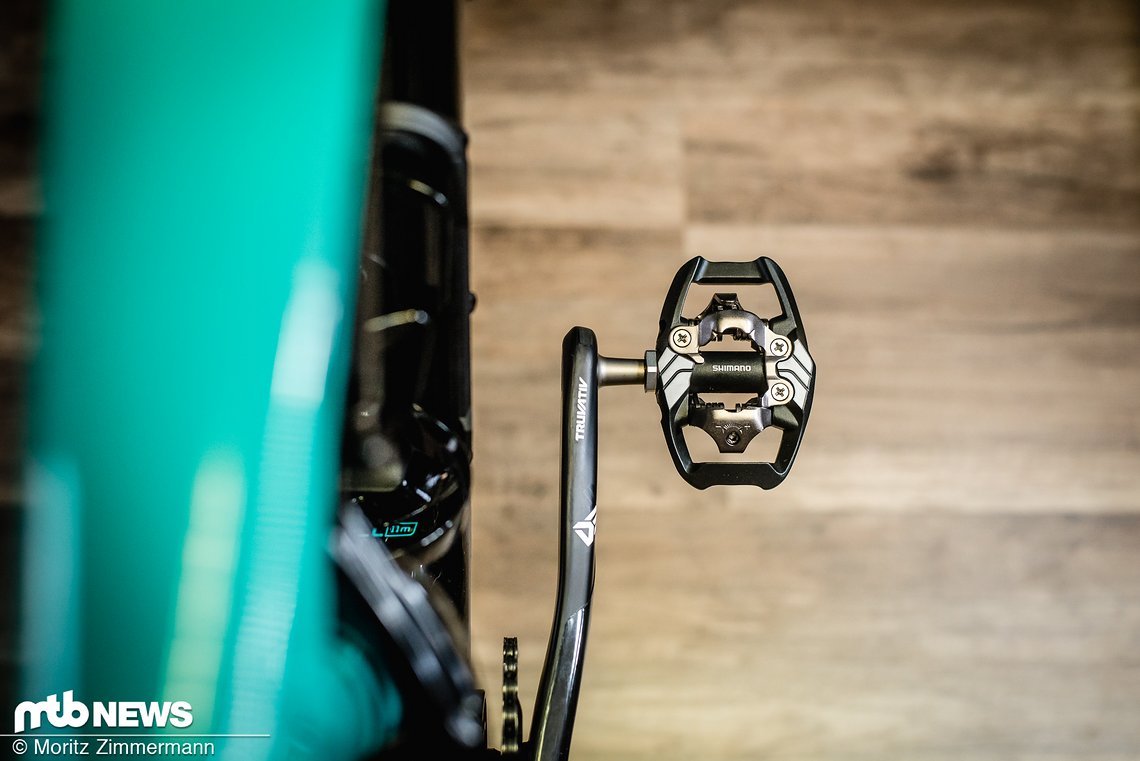

Dank der dezenten, schwarz-silbernen Optik passen die Shimano XT-Pedale perfekt an jedes Mountainbike.
#10 Dank der dezenten, schwarz-silbernen Optik passen die Shimano XT-Pedale perfekt an jedes Mountainbike.
