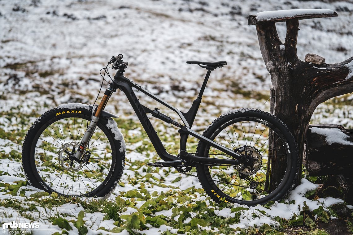

Unser Bremsenset besteht aus den neuen Shimano XT BL-M8100-Bremshebeln und den dicken Shimano XT BR-M8120-Bremssätteln vorne und hinten
#1 Unser Bremsenset besteht aus den neuen Shimano XT BL-M8100-Bremshebeln und den dicken Shimano XT BR-M8120-Bremssätteln vorne und hinten - dazu gibt es die hauseigenen und der XT zugehörigen RT-MT800-Bremsscheiben in 203 und 180 mm.

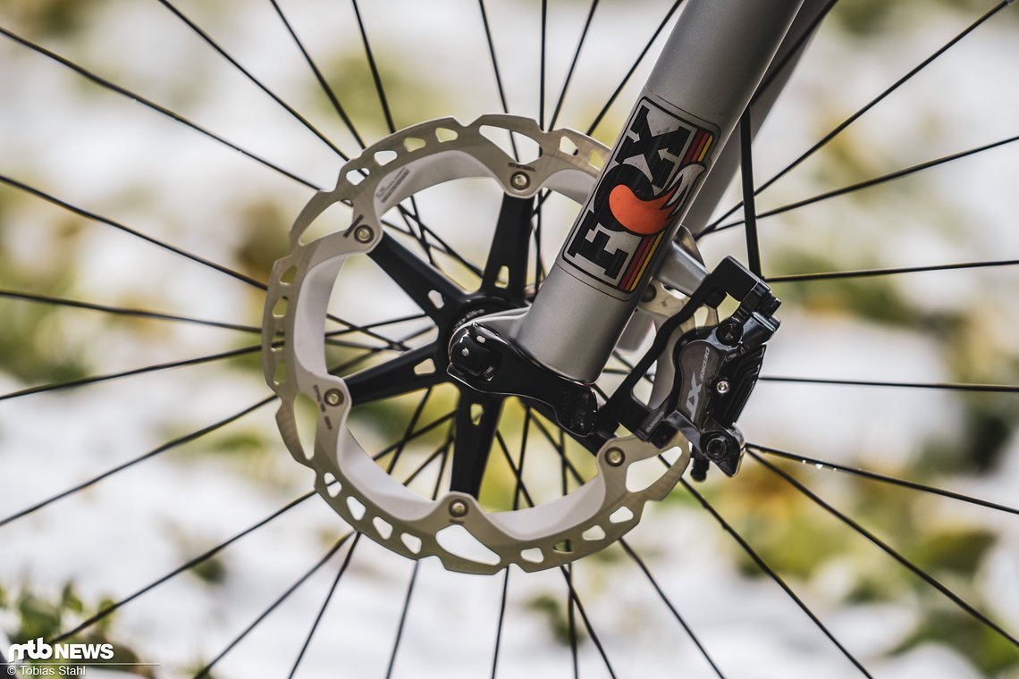

Die Shimano-Scheiben sind durch ihre Kühllamellen definitiv auffällig

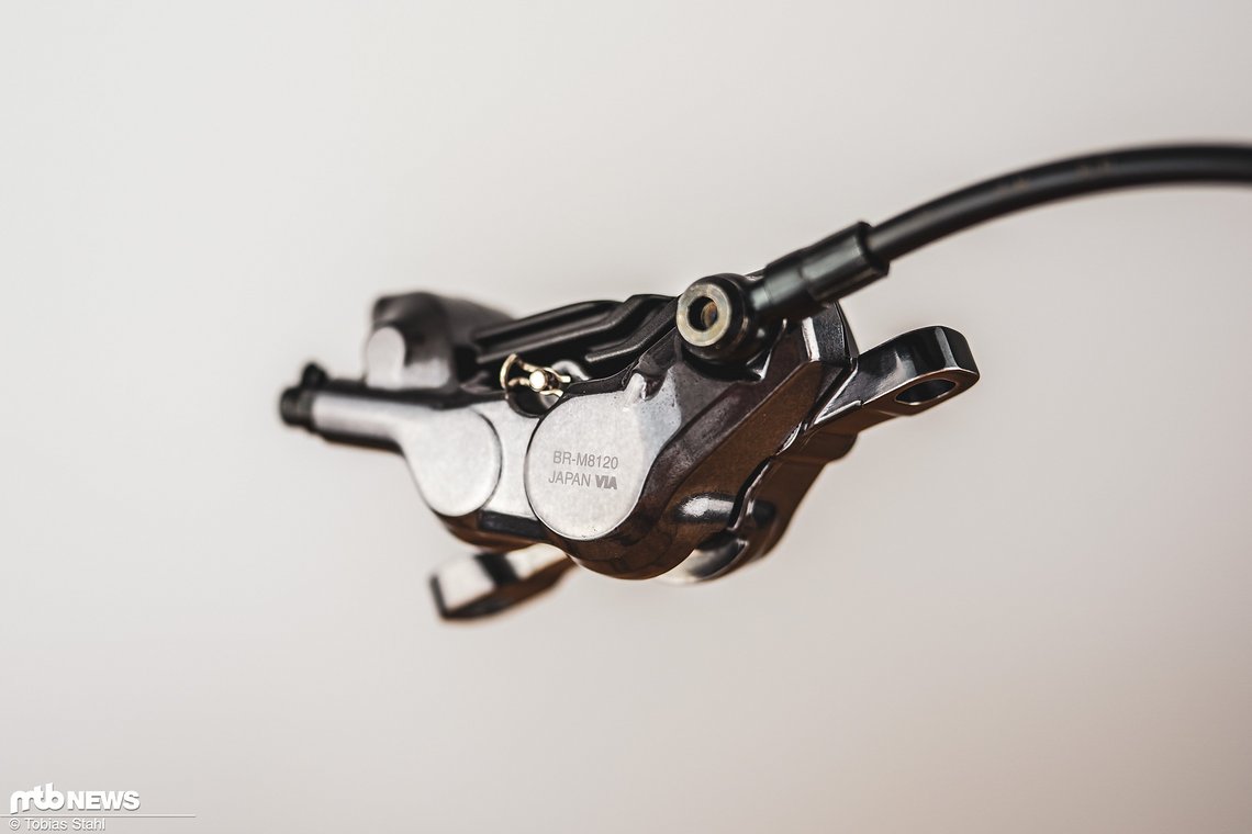

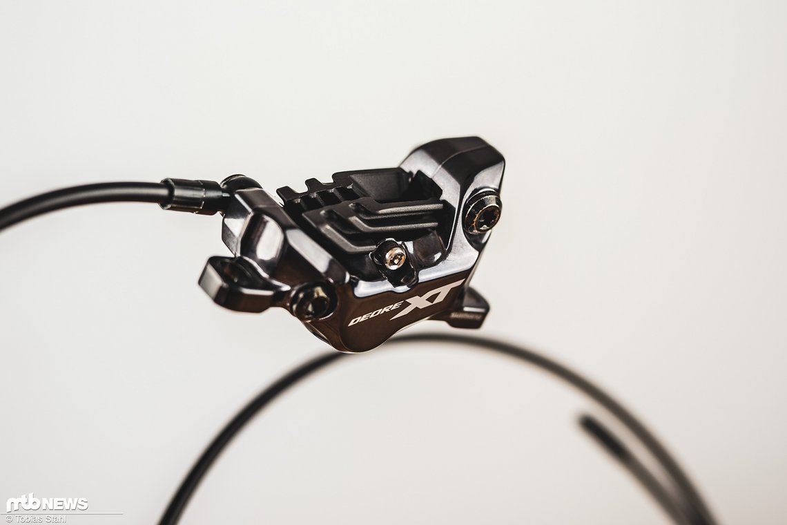

Bremssattel
In der Basis setzt auch die neuste Generation der Shimano XT-Scheibenbremsen auf vier Keramik-Kolben, die in einem geschraubten Aluminium-Bremssattel sitzen. Die Kolben messen paarweise 15 und 17 mm im Durchmesser. Die Keramik soll die Wärmeübertragung von den Bremsbelägen auf die Bremsflüssigkeit reduzieren und so einen positiven Beitrag zur Standfestigkeit liefern. Stichwort Bremsbeläge: Hier setzt Shimano auf das Ice Technologies genannte Design, bei dem die Trägerplatte sich zu einem eigenen Kühlkörper außerhalb des Bremssattels erweitert. Eben jenes Design zeigt sich – immerhin 20 Jahre nach Einführung der vierkolbigen XT-Scheibenbremse, optisch ansprechend und kompakter als in vergangenen Jahren. Wie gehabt, sind vier verschiedene Beläge verfügbar: jeweils aus Kunstharz oder Metall sowie mit Kühlrippen oder ohne.

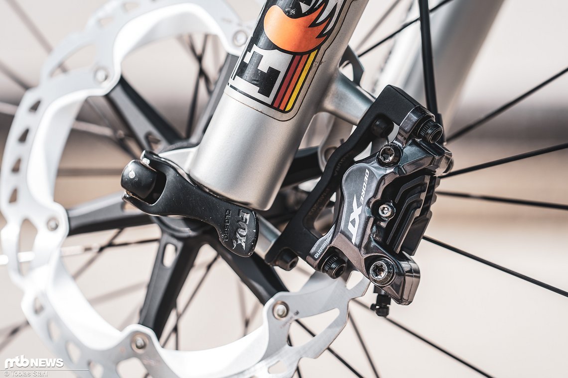

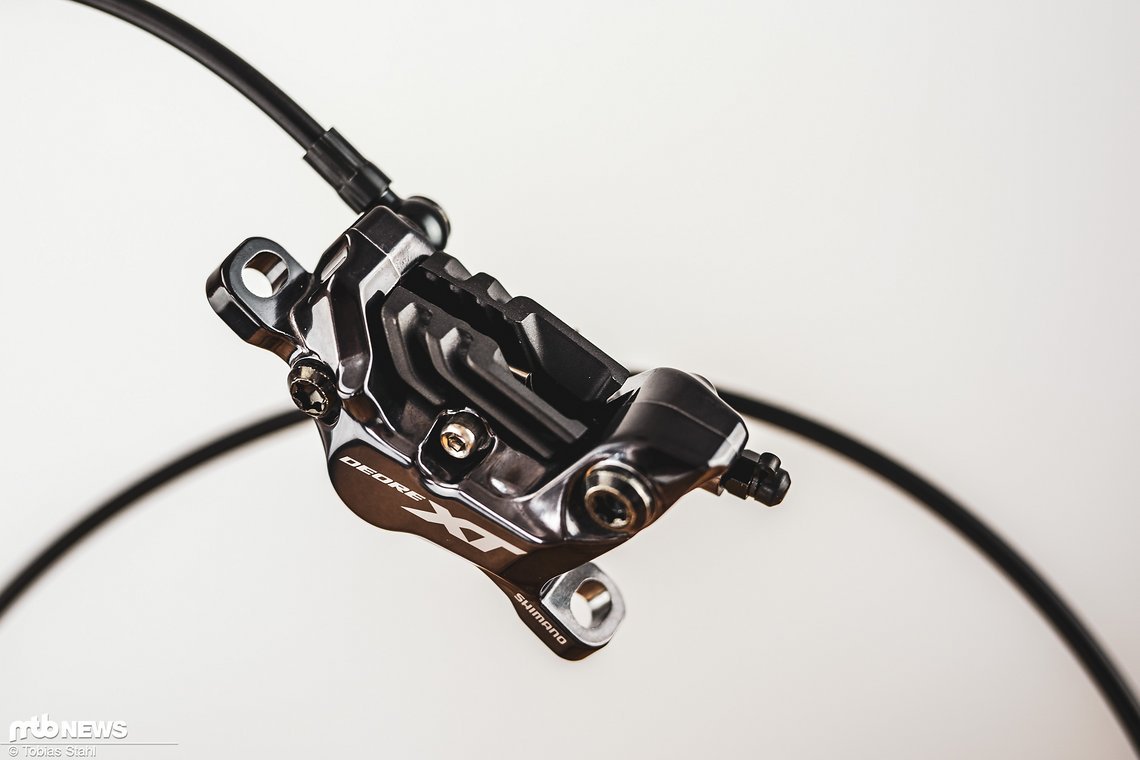

Auch der neue Shimano XT-Bremssattel ist zweiteilig geschraubt
#2 Auch der neue Shimano XT-Bremssattel ist zweiteilig geschraubt - im Vergleich zum Vorgänger ist die Position des Entlüftungsnippels optimiert und die Struktur schlanker ausgeführt worden.
Die Kühlrippen der Ice Technologies-Bremsbeläge sind Erkennungsmerkmal der abfahrtsorientierten Bremsen von Shimano
#3 Die Kühlrippen der Ice Technologies-Bremsbeläge sind Erkennungsmerkmal der abfahrtsorientierten Bremsen von Shimano - die Rippen sind Teil der Trägerplatten und sorgen so für eine direkte Wärmeübertragung nach außen.
Die vier Kolben messen 2 x 16 und 2 x 18 mm Durchmesser
#4 Die vier Kolben messen 2 x 16 und 2 x 18 mm Durchmesser - neu ist die verbesserte Position des drehbaren Leitungsabgangs.

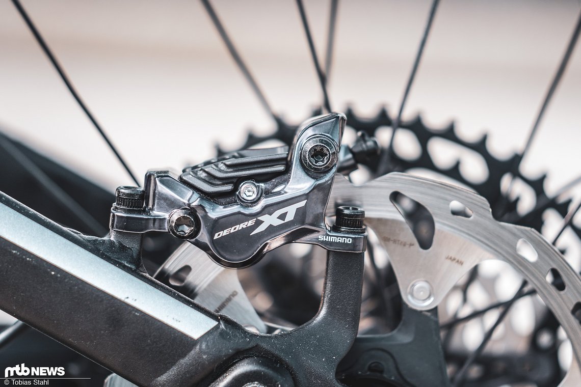

Die wirklich nennenswerten Änderungen zum Vorgängermodell finden sich tiefer im Detail und sind eher als Feinschliff einzustufen. So soll die Strömung im Bremssattel optimiert worden sein – ein direkterer Verlauf soll das Ansprechverhalten verbessern. Die Neupositionierung des Entlüftungsnippels an das untere Ende des Bremssattels (vorher neben dem Leitungsanschluss oben am Bremssattel) soll außerdem das Entlüften vereinfachen, da der Bremssattel nun weniger Ecken aufweist, an denen sich Luftbläschen halten können. Der Leitungsanschluss selbst ist rotiert worden und hilft so bei einer sauberen Leitungsverlegung. Insgesamt erscheint der Bremssattel bis auf kleinste Details (zum Beispiel keine Titanschrauben zur Belagsbefestigung) technisch und konstruktiv sehr nah an der großen Schwester XTR angelehnt zu sein.
Optisch ist der Shimano XT BR-M8120-Vier-Kolben-Bremssattel ganz nah an der XTR
#5 Optisch ist der Shimano XT BR-M8120-Vier-Kolben-Bremssattel ganz nah an der XTR - und auch technisch liegen die Unterschiede im Detail.
Der Entlüftungsnippel ist nach unten hinten gewandert (rechts im Bild über der Scheibe)
#6 Der Entlüftungsnippel ist nach unten hinten gewandert (rechts im Bild über der Scheibe) - so soll die Bremszange noch einfacher zu entlüften sein.

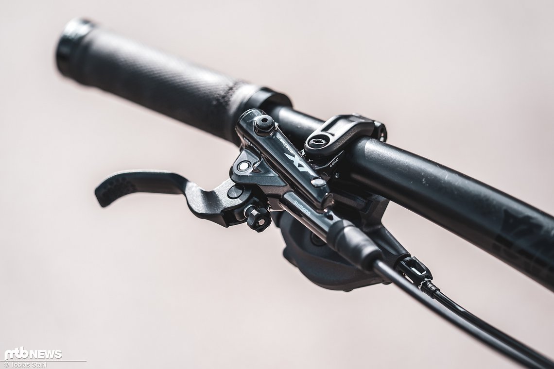

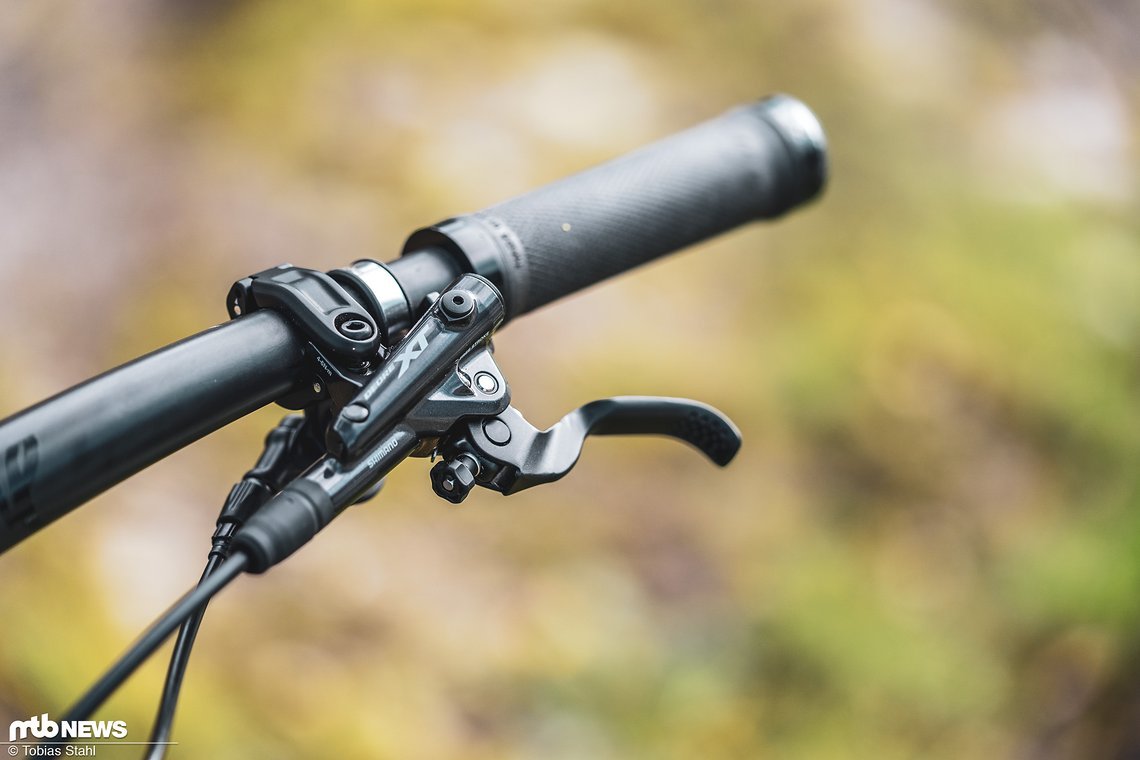

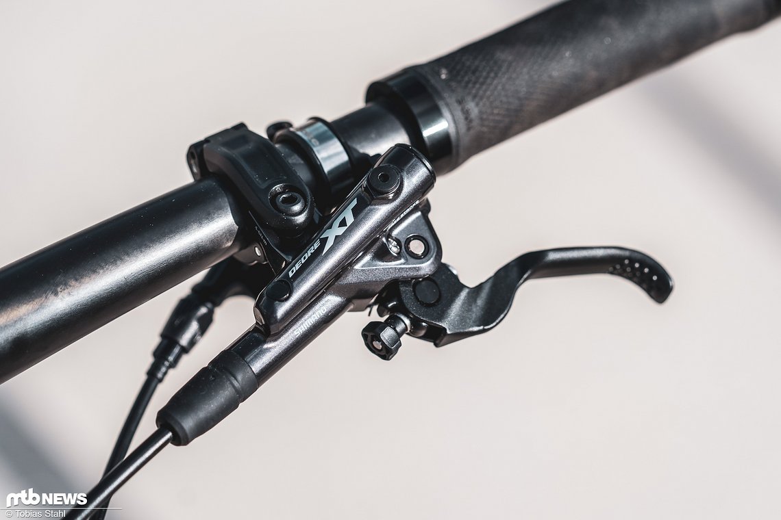

Direkt von der XTR übernimmt auch der Shimano XT M8100-Bremshebel seine technischen Neuerungen. Hier hat sich im Vergleich zum Vorgängermodell einiges getan. Ähnlich der Trickstuff Direttissima ist der Hebel nun breit abgestützt mit einer Klemmung, die weit zum Vorbau hineinwandert. Das soll Steifigkeit bringen, ein Punkt, der beim Vorgängermodell von einigen Kunden negativ moniert worden ist. Im Spalt zwischen Klemme – Shimano-typisch mit Sicherungsbolzen gegen ein ungewolltes Öffnen bei nicht angezogener Schraube – und Abstützung finden selbst die breiten SRAM-Schalthebelschellen Platz.
Der neue Shimano XT BL-M8100-Bremshebel zeigt sich grundlegend überarbeitet
#7 Der neue Shimano XT BL-M8100-Bremshebel zeigt sich grundlegend überarbeitet - Servowave, Hebelform und Lenkerklemmung sind neu.
Von der Überarbeitung eingeschlossen ist auch die Servowave genannte, variable Hebelübersetzung. Sie sorgt dafür, dass Shimano-Bremsen ein sehr definiertes Bremsgefühl mit sich bringen. Die Idee ist, dass bis zum Anliegen der Bremsbeläge an der Scheibe ein sehr kurzer Hebelweg (mit entsprechend hoher Übersetzung für großen Ölfluss zum Bremssattel) erzeugt wird. Ab diesem Punkt flacht die Kurve stark ab, sodass sich die eigentliche Bremskraft fein über den Hebelweg dosieren lässt. Genau diese Technologie ist unter vielen Fahrerinnen und Fahrern umstritten, da sie nicht linear arbeitet. Der Vorwurf: Durch die hohe Übersetzung zu Beginn des Hebelweges ist die Bremse zu bissig und lässt sich daher schlecht dosieren. Für das neue Modelljahr hat Shimano den Verlauf der Servowave-Kurve etwas angepasst, um dieser Kritik entgegenzukommen.

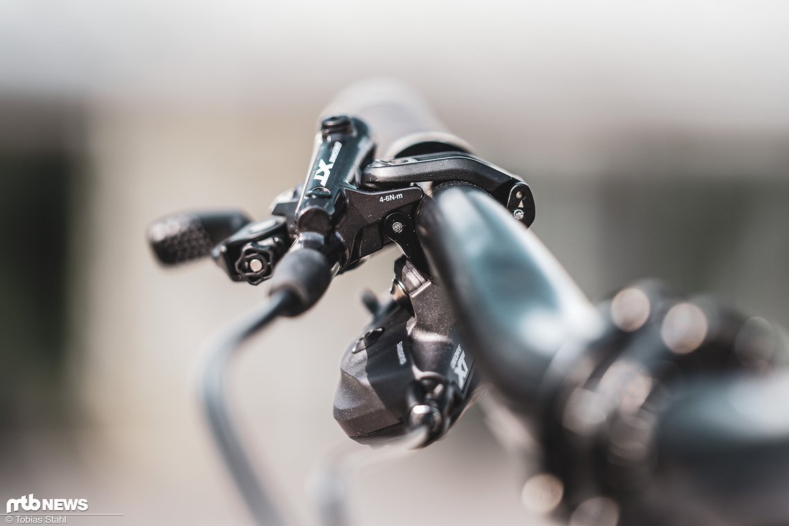

Weitere Änderungen? Der Bremshebel selbst ist minimal höher und flacher geworden. Kleine, kugelförmige Profilierungen sollen zudem für verbesserten Halt an Finger und Handschuh sorgen. Und die Klemmschelle nimmt über das sehr weit einstellbare I-Spec EV Shimano-eigene Schalthebel auf, die sich dann in einem weiten Bereich verschieben und um den Lenker drehen lassen.
Zwischen die eigentliche Lenkerklemme (rechts) und die Abstützung (links) passen alle gängigen Lenkerschellen anderer Hersteller
#8 Zwischen die eigentliche Lenkerklemme (rechts) und die Abstützung (links) passen alle gängigen Lenkerschellen anderer Hersteller - knapp kann es jedoch werden, wenn der Lenker wie in unserem Beispiel früh dicker wird. Dann lässt sich der Bremshebel unter Umständen nicht weit genug nach innen schieben.

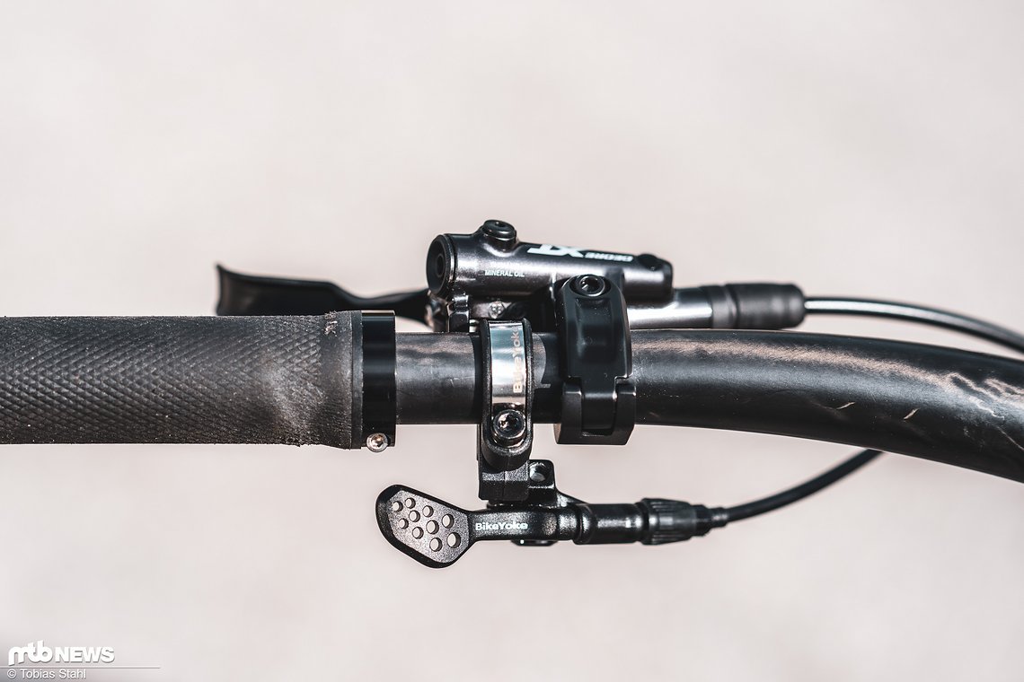

Die neuen XT-Bremshebel kommen mit I-Spec EV-Aufnahme
#9 Die neuen XT-Bremshebel kommen mit I-Spec EV-Aufnahme - so lassen sich die hauseigenen Schalthebel in einem weiten Bereich verschieben und drehen, um die bestmögliche Ergonomie zu erreichen.
Die Ergonomie kann überzeugen: Über den Kunststoff-Einstellknopf kann die Hebelweite in einem hinreichend großen Bereich eingestellt werden
#10 Die Ergonomie kann überzeugen: Über den Kunststoff-Einstellknopf kann die Hebelweite in einem hinreichend großen Bereich eingestellt werden - der Hebel selbst ist für das neue Jahr etwas flacher und breiter geworden.

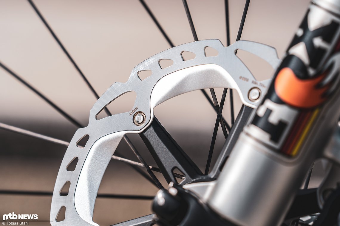

Bremsscheibe

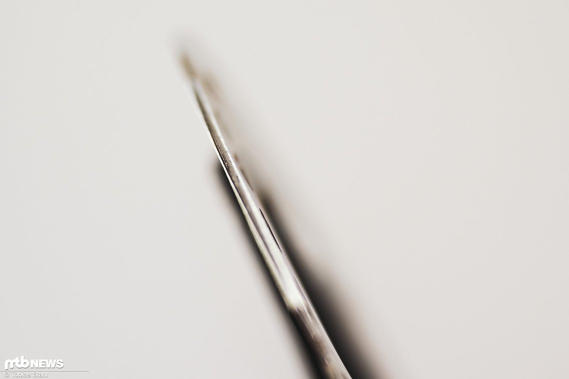

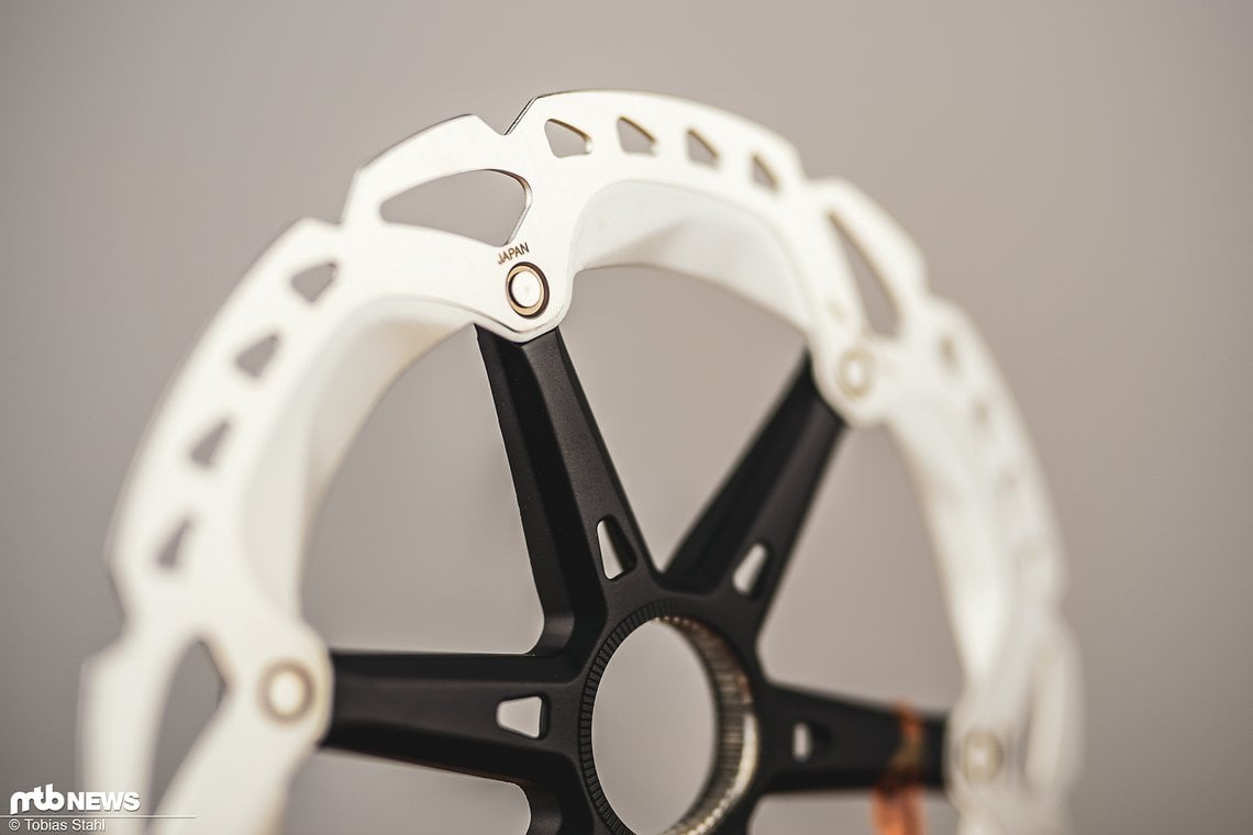

Die letzten kleinen Unterschiede machen die Bremsscheiben aus. Erst bei der Shimano XT RT-MT800 – verfügbar in vier Größen von 140 bis 203 mm, Preis ab ca. 38 € – gibt es die weit nach innen gezogenen Ice Technologies Freeza-Scheiben. Das von vorherigen Modellen bekannte Sandwich aus Stahlreibringen auf Aluminiumträger soll helfen, die Wärmeabstrahlung zu verbessern. Bei den neuen Shimano XT-Bremsscheiben sind die Kühllamellen besonders weit nach innen gezogen, gleichzeitig sehen sie durch ihre Flächigkeit sehr modern aus. Sofern eine Bremsscheibe modern sein kann. Bei der Shimano XTR RT-MT900-Bremsscheibe kommt zusätzlich noch eine schwarze Wärmeleitfarbe zum Einsatz, die für zusätzliche Wärmeabfuhr sorgen soll. Montiert werden die Scheiben ausschließlich mit dem hauseigenen Centerlock-Standard.

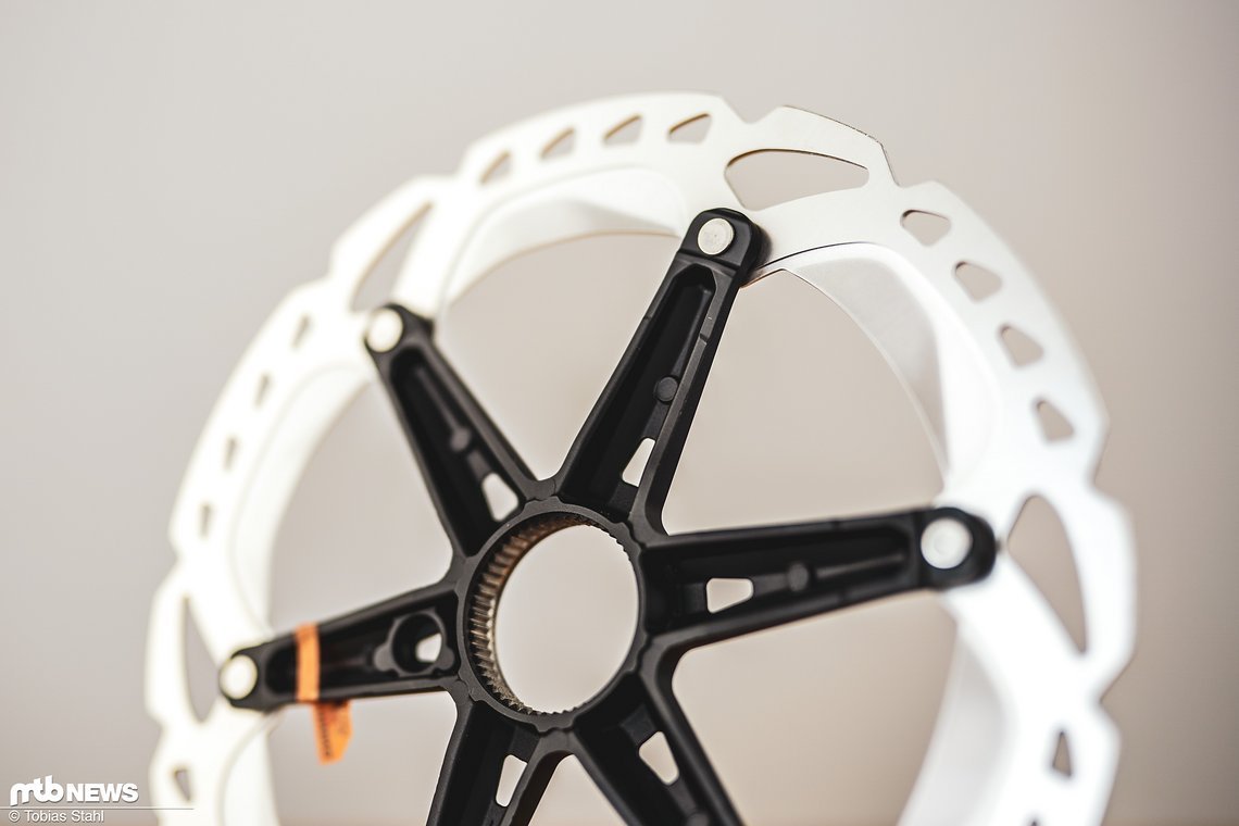

Die Shimano Ice Technologies-Bremsscheibe (RT-MT800) besteht aus einem dreilagigen Sandwich, das ganz auf Wärmeableitung ausgelegt ist
#11 Die Shimano Ice Technologies-Bremsscheibe (RT-MT800) besteht aus einem dreilagigen Sandwich, das ganz auf Wärmeableitung ausgelegt ist - aus diesem Grund ist die innere Aluminiumlage zwischen den Reibringen aus Stahl in breiten Finnen nach innen gezogen.
Nur die Reibringe außen sind aus Stahl, dazwischen sitzt ein Aluminiumkern
#12 Nur die Reibringe außen sind aus Stahl, dazwischen sitzt ein Aluminiumkern - Aluminium hat eine bessere Wärmeleitung als Stahl und hilft so, die Energie abzuleiten.
Der Aluminiumträger hilft beim Gewicht sparen
#13 Der Aluminiumträger hilft beim Gewicht sparen - etwas schwerer sind die Shimano Ice Tech Freeza-Scheiben dennoch.
Shimano bietet die XT RT-MT800-Scheiben in vier Größen an
#14 Shimano bietet die XT RT-MT800-Scheiben in vier Größen an - von der XTR RT-MT900-Scheibe unterscheiden sie sich alle durch die fehlende schwarze Beschichtung der Kühllamellen.
#17 Die Shimano-Scheiben sind durch ihre Kühllamellen definitiv auffällig - mehr noch sind sie aber auch echte Champions darin, die Wärme von den Belägen wegzuführen.
