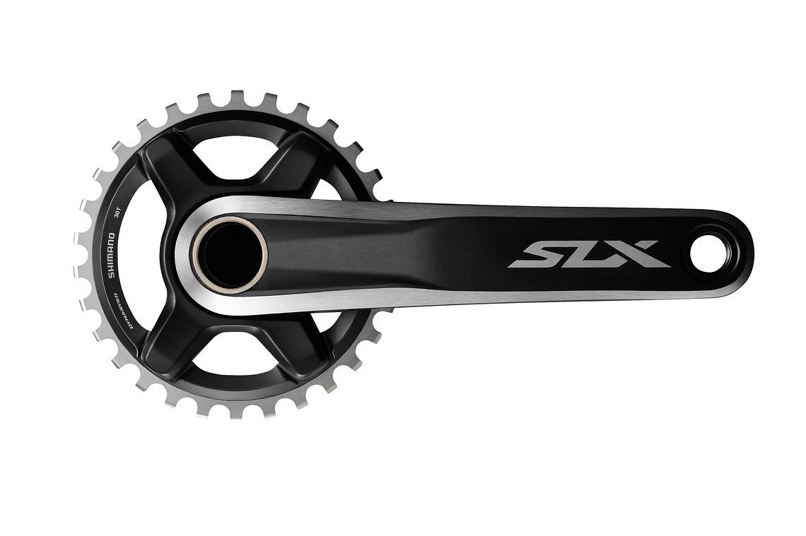

Die Kettenblätter der neuen Schaltgruppe sind in der ein- und zweifach Ausführung mit der Dynamic Chain Engagement-Technologie ausgestattet, die für einen sichereren Lauf der Kette sorgen soll. Dabei können 1-fach Fahrer zwischen einem Kettenblatt mit 30, 32 oder 34 Zähnen wählen. Für Freunde von 2-fach Antrieben stehen Kurbeln mit 34-24T, 36-26T und 38-28T zur Verfügung. Die 3-fach Kurbel bietet eine Abstufung von 40-30-22T, ist mit der DYNA-SYS Technologie ausgestattet und kann nur mit dem 10-fach Schaltwerk kombiniert werden.

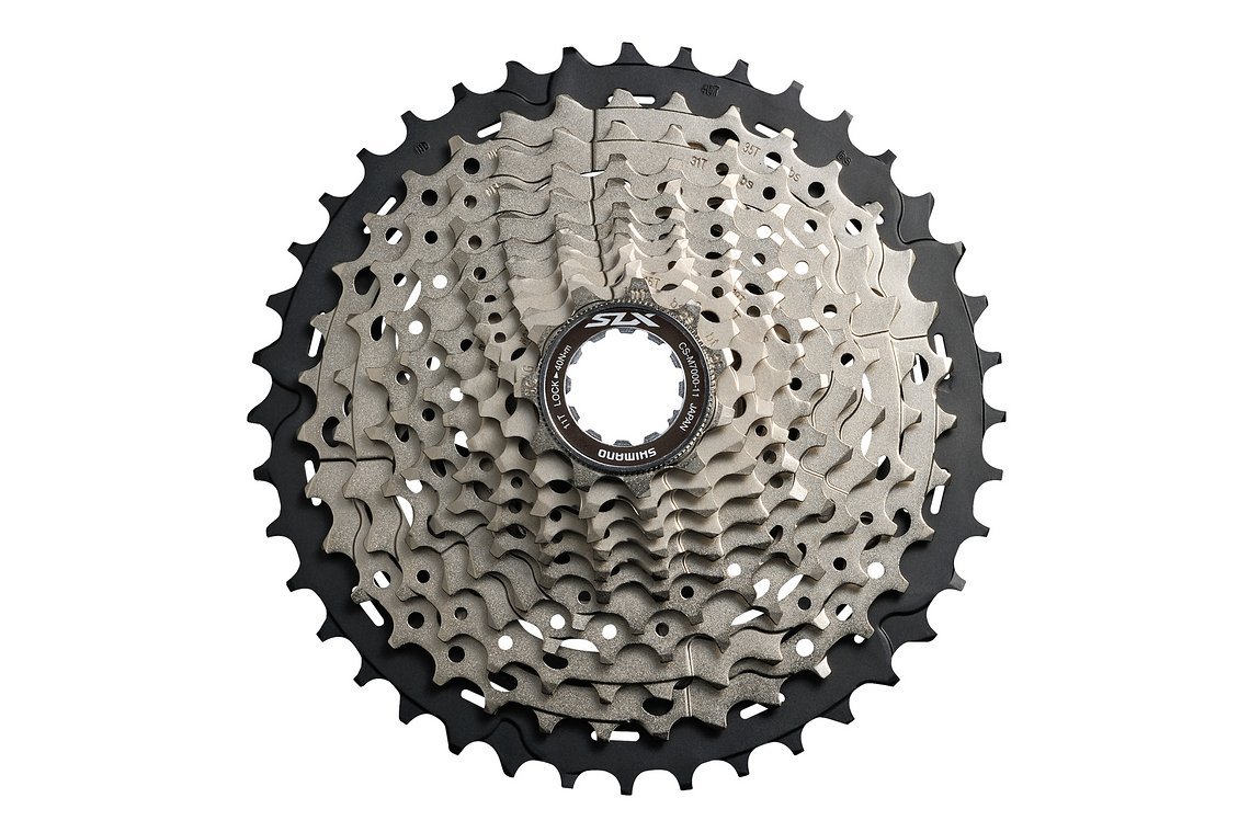

Am Heck kommt eine 11-40T Kassette mit einem Gewicht von 467 g zum Einsatz. Für 1-fach Fahrer steht auch eine Kassette mit 11-42T zur Verfügung. 3-fach Fahrer können bei der existierenden CS-HG81-10 Kassette zwischen 11-32, 11-34 und 11-36T wählen.
Shimano CS-M7000 Kassette
# Shimano CS-M7000 Kassette
  • 1×11: 30T, 32, 34T | Kassette: 11-40T, 11-42T
  • 2×11: 34-24T, 36-26T, 38-28T | Kassette: 11-40T
  • 3×10-: 40-30-22T | Kassette: 11-32T, 11-34T, 11-36T
