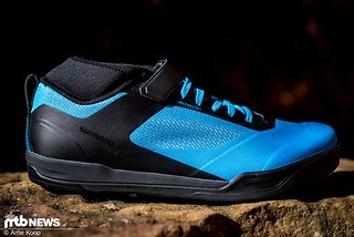

Die Shimano SH-AM702 Schuhe richten sich vorrangig an Downhill- und Enduro-Fahrer, die auf Klickpedalen unterwegs sind
# Die Shimano SH-AM702 Schuhe richten sich vorrangig an Downhill- und Enduro-Fahrer, die auf Klickpedalen unterwegs sind - die 899 g schweren Schuhe sind in zwei verschiedenen Farben für einen Preis von rund 130 € erhältlich.

Shimano-typisch fallen auch die SH-AM702-Schuhe eher klein und vergleichsweise schmal aus. Dementsprechend habe ich die Schuhe in Größe 44 bestellt, obwohl ich in Straßenschuhen meist beim 43er-Modell lande. Wie erwartet passen die Klickschuhe in der bestellten Größe wie angegossen. Um die Trails unsicher machen zu können, müssen zuerst die Cleats montiert werden. Da ich schon seit jeher auf Shimano-Klickpedalen unterwegs bin und nicht vorhabe, dies in absehbarer Zeit zu ändern, montiere ich die klassischen SM-SH51 Cleats mit Einfach-Ausstieg. Um später einen möglichst zentralen Stand auf dem Pedal einzunehmen, werden die Cleats komplett nach hinten geschoben. Dadurch hat man im Vergleich mit der herkömmlichen Cleat-Positionierung direkt unter dem Fußballen einen stabileren Stand und ein sichereres Gefühl in der Abfahrt. Negative Auswirkungen auf die Pedalierbarkeit lassen sich dabei meiner Meinung nach nicht wirklich feststellen.
Die Cleats sind um circa einen Millimeter in der Sohle versenkt, wodurch man problemlos einige Meter zu Fuß zurücklegen kann, ohne durch nerviges Klappern aufzufallen. Im Vergleich mit XC-lastigen Klickschuhe fallen die SH-AM702 beim Flanieren durch die Fußgängerzone zudem durch ihre recht flexible Sohle auf – hier muss man nur kleine Einbußen des Geh-Komforts in Kauf nehmen. Flatpedal-Schuhe oder normale Sneaker sind allerdings nochmals deutlich weicher und liegen selbstverständlich trotzdem auf einem höheren Komfort-Niveau.
Doch kommen wir zum wichtigen Part: wie schlagen sich die Schuhe beim Mountainbiken? Im Kombination mit den Shimano Saint- und XT-Pedalen harmonieren die AM702 wie nicht anders zu erwarten hervorragend. Das Ein- und Ausklicken verläuft problemlos und sehr definiert. Unangenehmes Hängenbleiben oder ein schwammiges Gefühl? Fehlanzeige! Erleichtert wird das Einklicken zudem durch den Pedalchannel. Dieser großzügig dimensionierte Kanal in der Sohle erleichtert es, das Cleat schnell in den Klickmechanismus einzufädeln. Wenn man es trotzdem mal nicht rechtzeitig geschafft hat einzuklicken und gerade durch ein verblocktes Steinfeld manövriert, kann dies schnell unangenehm werden. Auf den Shimano Saint-Pedalen hat man dann zwar auch ausgeklickt noch einen halbwegs ordentlichen Stand und kann sich in die nächste Sektion retten. Dies ist allerdings nur eine absolute Notlösung und kann trotz kurzer Pins bei weitem nicht mit dem klassischen Flatpedal-Feeling mithalten. Auf den schmaleren XT- oder XTR-Trail Pedalen steht man, der kleineren Fläche entsprechend, noch etwas unsicherer.
In ruppigen Sektionen sollte man besser eingeklickt sein, da die Klickschuhe selbstverständlich nicht mit dem Grip von Flatpedal-Schuhen mithalten können.
# In ruppigen Sektionen sollte man besser eingeklickt sein, da die Klickschuhe selbstverständlich nicht mit dem Grip von Flatpedal-Schuhen mithalten können.
Wie bereits erwähnt ist die Sohle der AM702-Schuhe nicht ganz so bocksteif wie bei manch anderen Klickschuhen. Dies macht sich nicht nur beim Gehen, sondern auch auf dem Trail bemerkbar. Hier bietet die Schuhe deutlich mehr Komfort als steifere Modelle. Trotzdem steht jederzeit genug Gegenhalt zur Verfügung und auch für den Uphill ist die Sohle unserer Meinung nach steif genug. Solange man kein knallharter Rennrad- oder XC-Racer ist, dürfte man mit den AM702 problemlos zurechtkommen und keine Effizienz-Einbußen bemängeln.
Insgesamt liegt der Tragekomfort auf einem hohen Niveau und bietet nicht viel Spielraum für Kritik. Etwas störend empfanden wir allerdings die Position der Lasche. Diese greift tiefer an als noch beim Vorgängermodell und wird nun statt durch eine Öse direkt durch den Schuh geführt. Dies führte bei uns dazu, dass der Strap in technischen Sektionen, bei denen wir die Fersen nach unten fallen ließen, druck auf den Bereich zwischen Schienbein und Fuß ausübte. Ein leichtes Kribbeln im Fuß war die Folge. Dies wurde durch das Eintragen der Schuhe im Laufe des Tests allerdings stark reduziert und trat gegen Ende des Testzeitraums nur noch selten auf.
