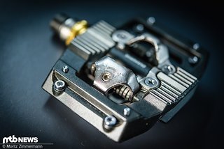

Die Shimano Saint-Pedale sind keine reinen Enduro-Modelle, sondern richten sich auch an Downhill-Fahrer
# Die Shimano Saint-Pedale sind keine reinen Enduro-Modelle, sondern richten sich auch an Downhill-Fahrer - mit 568 g sind sie mit die schwersten Pedale im Test, kosten allerdings auch nur günstige 119,95 €.

Wuchtig und gleichzeitig schlank wirken die Shimano Saint-Klickpedale. Das liegt vor allem am neuen Aluminium-Käfig, der eine ganze Ecke schmaler ausfällt als der des indirekten Vorgängers DX. Durch die weit darüber hinaus stehenden Bügel des SPD-Klicksystems ist das Pedal allerdings mit 33,5 mm immer noch ziemlich hoch. Gleichzeitig bietet der Käfig eine sehr breite Aufstandsfläche für den Fuß. In der Mitte ist diese geriffelt, außen sollen vier Pins pro Seite für Grip sorgen. Dabei handelt es sich um reguläre M3-Schrauben – allerdings setzt Shimano auf Torx-Köpfe. Da diese je nach Fahrweise gerne mal härterem Bodenkontakt ausgesetzt sind, finden wir das sehr löblich. Die Höhe der Pins lässt sich über mitgelieferte Unterlegscheiben variieren.
Der neue schicke Aluminium-Käfig wirkt von der Seite betrachtet ganz schön schlank.
# Der neue schicke Aluminium-Käfig wirkt von der Seite betrachtet ganz schön schlank.
Vier Pins pro Seite sollen für Grip in ruppigen Sektionen sorgen.
# Vier Pins pro Seite sollen für Grip in ruppigen Sektionen sorgen.
Shimano verbaut Torx-Schrauben
# Shimano verbaut Torx-Schrauben - außerdem lässt sich die Höhe der Pins über Unterlegscheiben justieren.
Herz des Shimano Saint-Pedals ist wie immer das SPD-Klicksystem, über das man nach fast 30 Jahren auf dem Markt nicht mehr allzu viele Worte verlieren muss. Dieses ist – im Gegensatz zum DX-Pedal – fest im Käfig verschraubt und lässt sich über eine kleine Madenschraube in der Härte verstellen. Die Justierung muss für jeden Mechanismus einzeln vorgenommen werden – also insgesamt viermal – geht dank deutlich spürbarer Rasterung jedoch schnell und präzise von der Hand. Während die meisten Pedale auf einen Mix aus Gleitbuchse und Industrie-Lager setzen, dreht sich das Saint-Pedal über offene Kugellager auf der Achse. Diese müssen leicht vorgespannt sein – zur Justierung der Vorspannung muss die Achse mit einem Spezial-Werkzeug entfernt werden. Das ist zwar etwas komplexer als bei anderen Pedalen, sollte Hobby-Schrauber aber eigentlich nicht überfordern.
Über das SPD-Klicksystem gibt es nach bald 30 Jahren nicht mehr viel zu sagen
# Über das SPD-Klicksystem gibt es nach bald 30 Jahren nicht mehr viel zu sagen - die Härte des Mechanismus lässt sich sehr definiert über die kleine Schraube in der Mitte einstellen.
Der massive Aluminium-Käfig mit seiner breiten Aufstandsfläche geht ordentlich ins Gewicht.
# Der massive Aluminium-Käfig mit seiner breiten Aufstandsfläche geht ordentlich ins Gewicht.
Das komplette Pedal lässt sich mit einem Spezial-Werkzeug zerlegen
# Das komplette Pedal lässt sich mit einem Spezial-Werkzeug zerlegen - dank Anleitung sollte das fast jeder hinbekommen.

Das Ein- und Ausklicken geht mit den Saint-Pedalen extrem präzise und leicht von der Hand. Dadurch hatten wir von Anfang an auch in hektischen Fahrsituationen keine Probleme, den Fuß freizubekommen. Trifft man die richtige Stelle, ist das Einklicken auch mit einer hohen Federspannung ein Kinderspiel. Sich in technischem Gelände einfach irgendwie rückwärts oder seitwärts in den Mechanismus rütteln zu lassen, wie beispielsweise bei den Crankbrothers Mallet-Pedalen, ist allerdings nicht möglich. Im Vergleich zum leichteren Trail- und Enduro-Pedal Shimano XT bietet die große Plattform der Saints einen etwas festeren Stand. Bei großen Schlägen verteilt sich die Last so etwas besser auf den gesamten Fuß. Die Plattform hilft auch im uneingeklickten Zustand – Flatpedal-Feeling kommt aufgrund des großen, herausstehenden SPD-Mechanismus jedoch nicht auf, weshalb man sein Heil am besten in der schnellen Flucht zurück in den eingeklickten Zustand sucht.

  • SPD-System Als Erfinder des legendären SPD-Mechanismus verwundert es kaum, dass Shimano ihn beherrscht wie kein anderer. Sowohl Saint als auch XT-Pedal konnten uns mit ihrem sehr wertigen und präzisen Klickmechanismus überzeugen.
  • Pins Die vier Pins geben dem Saint-Pedal zwar einen aggressiven Look und können im Flatpedal-Modus etwas helfen. Dadurch, dass sie so viel niedriger als der SPD-Käfig sind, bieten sie allerdings keinen zuverlässigen Halt.
  • Servicebarkeit Wir mussten einmal die Lager-Vorspannung eines Pedals nachjustieren, nachdem sich etwas Spiel entwickelt hatte. Das dazu nötige, sehr günstige Tool ist allerdings aus Plastik und der goldene Ring, der damit gelöst werden muss, war ab Werk extrem fest verschraubt, wodurch das Tool abbrach. Letztendlich führte eine Rohrzange und etwas Vorsicht ebenfalls zum Erfolg, ohne das Pedal zu beschädigen.
  • Haltbarkeit Bis auf die genannten Schwierigkeiten beim Service der Lager hatten wir keine Probleme mit den Shimano Saint-Pedalen. Auch nach einer Saison im Test drehen sich die Lager leichtgängig und rund.

Als inoffizieller Nachfolger des legendären DX-Pedals treten die Shimano Saint-Pedale in ganz schön große Fußstapfen. Der präzise und gut einstellbare Klickmechanismus in Verbindung mit einem breiten und stabilen Aluminium-Käfig sorgt dafür, dass sie diese auch füllen können. Davon können nicht nur Downhill-, sondern auch Enduro-Fahrer profitieren – solange sie das ziemlich hohe Gewicht in Kauf nehmen wollen.
