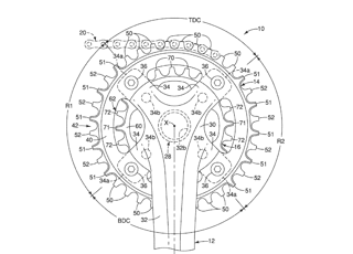

So soll das Kettenblatt positioniert werden: in waagerechter Kurbelstellung sollen die führenden Zähne oben und unten sein und so die Kette am Abspringen hindern
#2 So soll das Kettenblatt positioniert werden: in waagerechter Kurbelstellung sollen die führenden Zähne oben und unten sein und so die Kette am Abspringen hindern

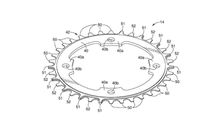

Gut zu erkennen: sich gegenüberliegende Viertel des Kettenblatts sind mit identischen Zähnen ausgestattet
#3 Gut zu erkennen: sich gegenüberliegende Viertel des Kettenblatts sind mit identischen Zähnen ausgestattet - nicht dargestellt sind die Schalthilfen, die das am besten gehütete Geheimnis der Schaltungshersteller sind
Die Lösung zeigt nun ein Patentantrag aus dem Januar 2014, in dem Shimano ein 2-fach Setup mit speziellen Kettenblättern beschreibt. Der Clou: Die Zähne, die sich in der oberen und unteren Position befinden, wenn die Kurbel waagerecht steht, sind abwechselnd verdickt. Die anderen beiden Viertel sind mit schlanken Zähnen ausgestattet, die einen Gangwechsel erlauben. Der Vorteil: in der schaltbaren Kurbelstellung ist das Antrittsmoment am niedrigsten. Der Nachteil: die Kette springt insbesondere dann gerne ab, wenn man über wurzelige Passagen oder ähnliches pedaliert. Hier könnte das System unter Umständen nicht den Schutz bieten, den ein rundum Narrow Wide-Kettenblatt bietet. Doch dafür wird die Schaltoption dazu gewonnen, die mit den bekannten Kettenblättern von SRAM und diversen anderen Herstellern nicht gegeben ist.

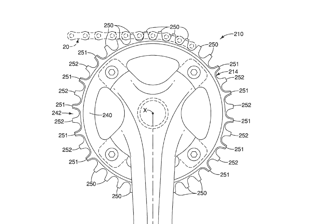

Im Patentantrag findet sich auch die folgende Darstellung, die das System am 1x Antrieb zeigt
#4 Im Patentantrag findet sich auch die folgende Darstellung, die das System am 1x Antrieb zeigt - hier würden sich gegebenenfalls noch Vorteile durch reduzierte Reibung und ein minimal niedrigeres Gewicht realisieren lassen
