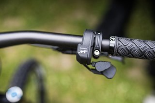

Hier ist gut zu erkennen wie der kurze (linke) Schalthebel vor dem langen (rechten) liegt
#2 Hier ist gut zu erkennen wie der kurze (linke) Schalthebel vor dem langen (rechten) liegt
