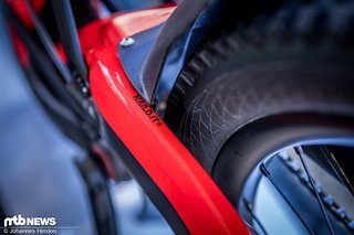

Einzigartiger Naild R3ACT Hinterbau mit 160 mm Federweg.
# Einzigartiger Naild R3ACT Hinterbau mit 160 mm Federweg.
Massive Hinterbau-Konstruktion.
# Massive Hinterbau-Konstruktion.
Der Link zeigt immer genau in Richtung Hinterachse, was für eine hohe Effizienz sorgen soll.
# Der Link zeigt immer genau in Richtung Hinterachse, was für eine hohe Effizienz sorgen soll.
