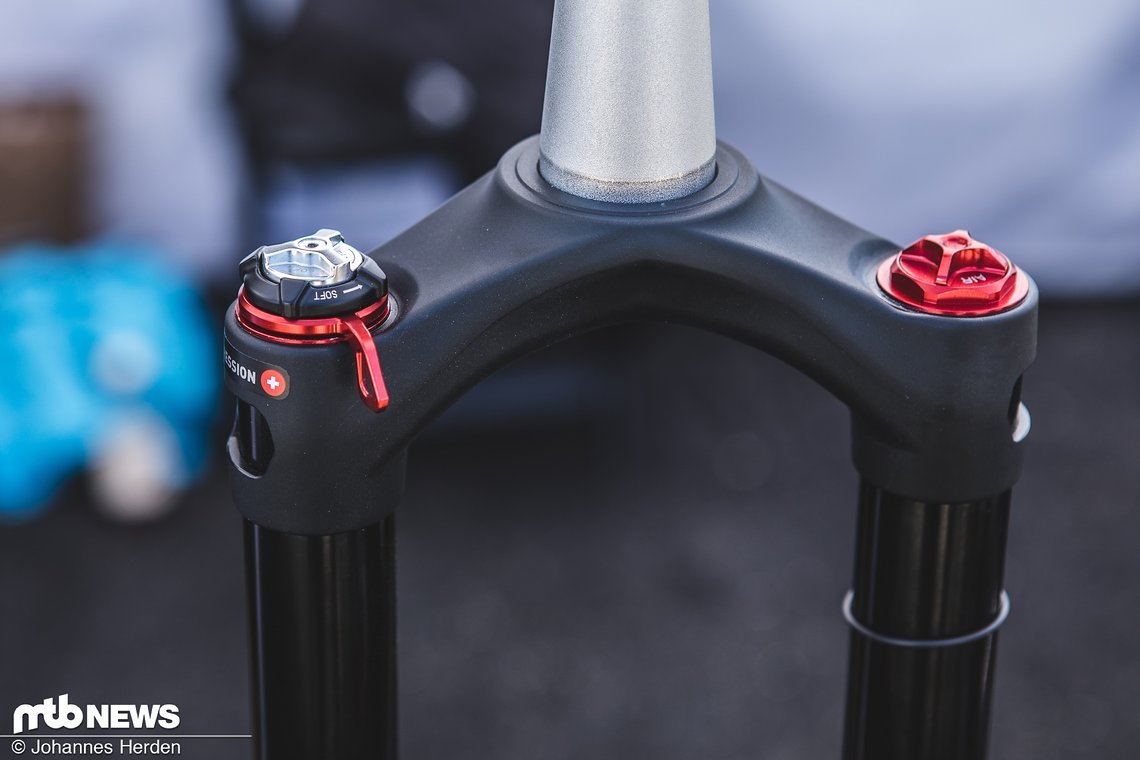

![Die Anpassmöglichkeiten für die High- und Lowspeed Druckstufe sind jetzt an der Gabelkrone zu finden. Die Anpassmöglichkeiten für die High- und Lowspeed Druckstufe sind jetzt an der Gabelkrone zu finden.](https://foto-thumbnails.mtb-news.de/cache/1180_auto_1_1_0/c2/aHR0cHM6Ly9mc3RhdGljMS5tdGItbmV3cy5kZS92My8yMS8yMTM4LzIxMzg2NDItdGI4NGlzam45cTJzLXNlYW90dGVyX2Jvc18xLW9yaWdpbmFsLmpwZw.jpg 1180w, https://foto-thumbnails.mtb-news.de/cache/590_auto_1_1_0/c2/aHR0cHM6Ly9mc3RhdGljMS5tdGItbmV3cy5kZS92My8yMS8yMTM4LzIxMzg2NDItdGI4NGlzam45cTJzLXNlYW90dGVyX2Jvc18xLW9yaWdpbmFsLmpwZw.jpg 590w, https://foto-thumbnails.mtb-news.de/cache/980_auto_1_1_0/c2/aHR0cHM6Ly9mc3RhdGljMS5tdGItbmV3cy5kZS92My8yMS8yMTM4LzIxMzg2NDItdGI4NGlzam45cTJzLXNlYW90dGVyX2Jvc18xLW9yaWdpbmFsLmpwZw.jpg 980w, https://foto-thumbnails.mtb-news.de/cache/490_auto_1_1_0/c2/aHR0cHM6Ly9mc3RhdGljMS5tdGItbmV3cy5kZS92My8yMS8yMTM4LzIxMzg2NDItdGI4NGlzam45cTJzLXNlYW90dGVyX2Jvc18xLW9yaWdpbmFsLmpwZw.jpg 490w, https://foto-thumbnails.mtb-news.de/cache/740_auto_1_1_0/c2/aHR0cHM6Ly9mc3RhdGljMS5tdGItbmV3cy5kZS92My8yMS8yMTM4LzIxMzg2NDItdGI4NGlzam45cTJzLXNlYW90dGVyX2Jvc18xLW9yaWdpbmFsLmpwZw.jpg 740w, https://foto-thumbnails.mtb-news.de/cache/370_auto_1_1_0/c2/aHR0cHM6Ly9mc3RhdGljMS5tdGItbmV3cy5kZS92My8yMS8yMTM4LzIxMzg2NDItdGI4NGlzam45cTJzLXNlYW90dGVyX2Jvc18xLW9yaWdpbmFsLmpwZw.jpg 370w, https://foto-thumbnails.mtb-news.de/cache/480_auto_1_1_0/c2/aHR0cHM6Ly9mc3RhdGljMS5tdGItbmV3cy5kZS92My8yMS8yMTM4LzIxMzg2NDItdGI4NGlzam45cTJzLXNlYW90dGVyX2Jvc18xLW9yaWdpbmFsLmpwZw.jpg 480w, https://foto-thumbnails.mtb-news.de/cache/160_auto_1_1_0/c2/aHR0cHM6Ly9mc3RhdGljMS5tdGItbmV3cy5kZS92My8yMS8yMTM4LzIxMzg2NDItdGI4NGlzam45cTJzLXNlYW90dGVyX2Jvc18xLW9yaWdpbmFsLmpwZw.jpg 160w)
Die Verstellmöglichkeiten für die High- und Lowspeed-Druckstufe sind jetzt an der Gabelkrone statt der Unterseite zu finden. Über einen Hebel kann die Druckstufe zudem schnell verwendet werden, um für Uphills oder entspanntere Trail-Abschnitte von einer härtere Plattform zu profitieren.
Zudem ist die Gabel weiterhin mit dem von anderen BOS-Gabeln bekannten Frequency Control Valve ausgestattet. Dieses sorgt durch eine Feder dafür, dass der Ölfluss verlangsamt wird, wenn der Fahrer von oben Gewicht auf den Lenker bringt – dadurch bleibt die Gabel etwas härter. Wenn allerdings ein Schlag vom Boden aus kommt, bewegt sich die Feder nach unten und gibt so den Ölfluss frei – die Gabel nutzt den Federweg aktiver.

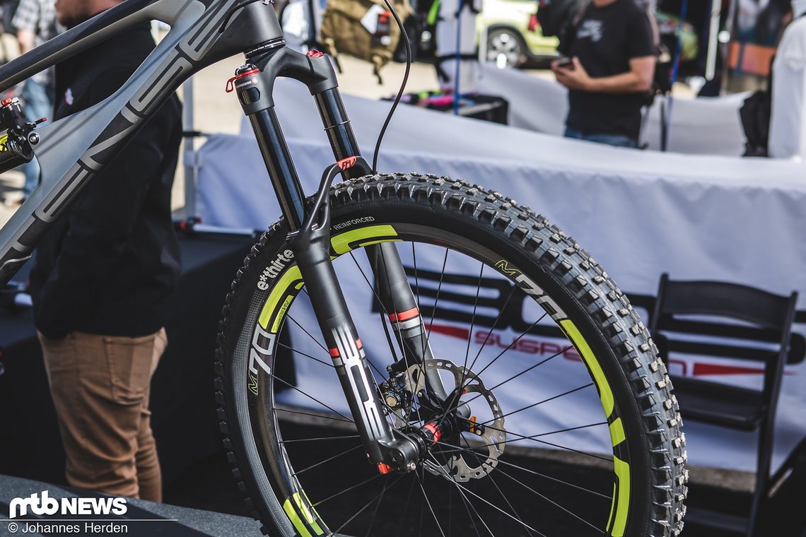

![So sieht der längste der Volumenspacer zur Anpassung des Volumens in der Negativluftkammer aus. So sieht der längste der Volumenspacer zur Anpassung des Volumens in der Negativluftkammer aus.](https://foto-thumbnails.mtb-news.de/cache/2400_auto_1_1_0/a0/aHR0cHM6Ly9mc3RhdGljMS5tdGItbmV3cy5kZS92My8yMS8yMTM4LzIxMzg2MzEtYTl6NHozOGIxNmNwLXNlYW90dGVyX2Jvc18xMC1vcmlnaW5hbC5qcGc.jpg 2400w, https://foto-thumbnails.mtb-news.de/cache/1200_auto_1_1_0/a0/aHR0cHM6Ly9mc3RhdGljMS5tdGItbmV3cy5kZS92My8yMS8yMTM4LzIxMzg2MzEtYTl6NHozOGIxNmNwLXNlYW90dGVyX2Jvc18xMC1vcmlnaW5hbC5qcGc.jpg 1200w, https://foto-thumbnails.mtb-news.de/cache/2000_auto_1_1_0/a0/aHR0cHM6Ly9mc3RhdGljMS5tdGItbmV3cy5kZS92My8yMS8yMTM4LzIxMzg2MzEtYTl6NHozOGIxNmNwLXNlYW90dGVyX2Jvc18xMC1vcmlnaW5hbC5qcGc.jpg 2000w, https://foto-thumbnails.mtb-news.de/cache/1000_auto_1_1_0/a0/aHR0cHM6Ly9mc3RhdGljMS5tdGItbmV3cy5kZS92My8yMS8yMTM4LzIxMzg2MzEtYTl6NHozOGIxNmNwLXNlYW90dGVyX2Jvc18xMC1vcmlnaW5hbC5qcGc.jpg 1000w, https://foto-thumbnails.mtb-news.de/cache/1500_auto_1_1_0/a0/aHR0cHM6Ly9mc3RhdGljMS5tdGItbmV3cy5kZS92My8yMS8yMTM4LzIxMzg2MzEtYTl6NHozOGIxNmNwLXNlYW90dGVyX2Jvc18xMC1vcmlnaW5hbC5qcGc.jpg 1500w, https://foto-thumbnails.mtb-news.de/cache/750_auto_1_1_0/a0/aHR0cHM6Ly9mc3RhdGljMS5tdGItbmV3cy5kZS92My8yMS8yMTM4LzIxMzg2MzEtYTl6NHozOGIxNmNwLXNlYW90dGVyX2Jvc18xMC1vcmlnaW5hbC5qcGc.jpg 750w, https://foto-thumbnails.mtb-news.de/cache/480_auto_1_1_0/a0/aHR0cHM6Ly9mc3RhdGljMS5tdGItbmV3cy5kZS92My8yMS8yMTM4LzIxMzg2MzEtYTl6NHozOGIxNmNwLXNlYW90dGVyX2Jvc18xMC1vcmlnaW5hbC5qcGc.jpg 480w, https://foto-thumbnails.mtb-news.de/cache/320_auto_1_1_0/a0/aHR0cHM6Ly9mc3RhdGljMS5tdGItbmV3cy5kZS92My8yMS8yMTM4LzIxMzg2MzEtYTl6NHozOGIxNmNwLXNlYW90dGVyX2Jvc18xMC1vcmlnaW5hbC5qcGc.jpg 320w)
