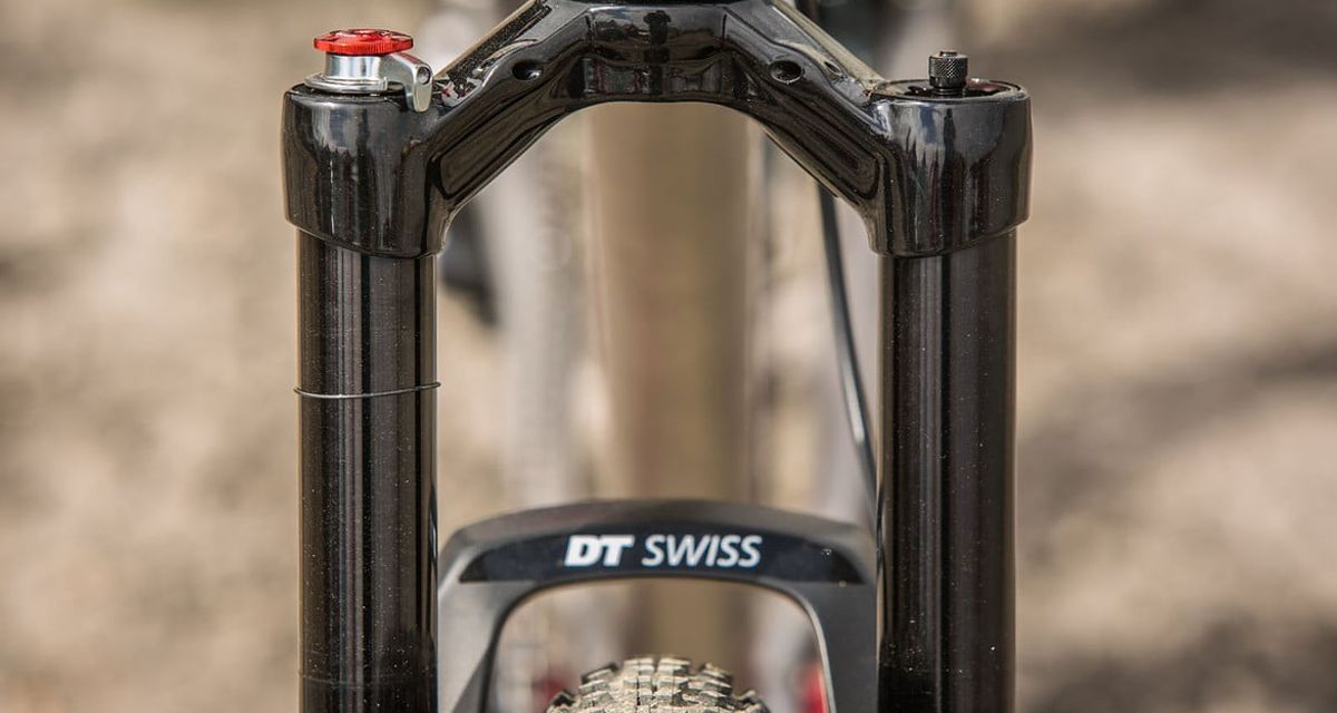

DT Swiss OPM OL Gabel
Letzter Neuzugang, aber bereits Modelljahr 2015: die neue DT-Swiss OPM OL Gabel. OPM steht für One Piece Magnesium, OL steht für Open oder Locked. Im Locked Modus schützt ein Blowoff-Ventil Ross und Reiter vor zu harten Schlägen, wie „Open“ die Open Einstellung ist kann der Fahrer sich einstellen. Neu gegenüber den vorherigen Modellen sind die jetzt schwarzen Stand- und Tauchrohre.
Die Gabel kommt mit konischem Gabelschaft und 32mm Standrohren sowie den folgenden Federwegsoptionen:
29 Zoll Laufräder
26/27,5 Zoll Laufräder
# Mit der OMP OL kehrt DT Swiss dem Torsion Box Konzept den Rücken und fertigt das Casting einteilig aus Magnesium.
# Die Gabel wird es für alle drei Laufradgrößen und in Federwegen von 100 bis 150mm Federweg geben (29″ nur bis 130mm)
# Das Eriksen Titan-Hardtail mit der neuen DT Swiss OPM OL Gabel
# Die Druckstufe ist vollständig schließbar. Ein Blowoff-Ventil schützt vor Beschädigungen am Innenleben, falls ein Schlag die blockierte Gabel trifft.
# Mittlerweile Standard: Konischer Schaft.
# Die DT Swiss OPM OL Gabel für 2015
