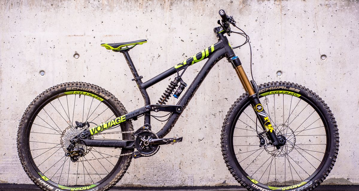

Scott unterstreicht sein Engagement im Gravity-Segment mit zwei Neuheiten für 2015: Die neueste Evolutionsstufe des DH-Boliden Gambler zeigten wir euch bereits, nun folgt ein von Grund auf neu entwickeltes Voltage. Nach dem gestern Nachmittag vorgestellten Abfahrtsgeschoss haben wir nun ein waschechtes Big Bike zu bieten. Beim Presse-Camp in Davos zeigte Scott das 190 mm starke Voltage, dass sich mit einem bis zu 62° flachen Lenkwinkel nicht nur als Bike Park-Spaßmaschine, sondern auch als Mini DH-Renngerät eignen dürfte. Und auch dieses Mal gilt wieder: Freie Wahl für freie Kunden!

Ob 26″- oder 27,5″-Laufräder, Scott überlässt die Wahl der passenden Laufradgröße dem Kunden – zumindest bei den Modellen Gambler sowie dem hier gezeigten Voltage FR. Während sich das Gambler jedoch durch allerlei Einstelloptionen an die jeweilige Laufradgröße anpassen lässt, fällt das neue Voltage FR nicht ganz so variabel aus. Zwar kann sich der Kunde den Lenkwinkel von 66° bis 62° justieren, doch entfällt die Höhenverstellung des Tretlagers. Auch lassen sich die beiden Hinterbau-Optionen nicht mit beiden Laufradgrößen fahren, so ist man in der kurzen Einstellung auf ein 26″-Hinterrad angewiesen. Dafür können Voltage-Fahrer den Federweg zukünftig an ihren Einsatzzweck anpassen. Zur Wahl stehen 170 mm und 190 mm. Was das neue Voltage FR 700 im Detail zu bieten hat, erfahrt ihr hier.

Obwohl im Voltage FR ein 241 mm langer Dämpfer arbeitet, weist der Hinterbau auf ein niedriges Übersetzungsverhältnis auf. Wie auch beim Gambler erzeugt der abgestützte Eingelenker eine konstant flache Kennlinie mit 20% Progression. Das soll, wie bereits im Gambler-Artikel beschrieben, einem breit gefächerten Einstellspektrum des Dämpfers zugutekommen. Doch nicht nur das Dämpfer-Setup soll auf sich auf jeden Einsatzbereich abstimmen lassen, auch der Federweg kann individuell gewählt werden. Während sich die 190 mm Federweg besonders für abfahrtsorientierte Fahrer eignen, soll die 170-mm-Einstellung eine etwas andere Kinematik bewirken, die besonders für sprunglastige Einsätze sinnvoll wäre.

In Sachen Geometrie hat sich das Voltage FR nach vorne entwickelt. Der Reach fällt neuerdings 10 mm länger aus und beläuft sich genau wie am Gambler auf 445 mm bei Größe „Large“. Die Tretlagerhöhe fällt beim Komplett-Bike mit 343 mm minimal höher aus als beim Vorgänger, da das Bike bei Auslieferung auf 27,5″-Laufrädern steht. Tauscht man die Laufräder gegen herkömmliche 26″-Räder, so ist das Tretlager minimal tiefer als beim aktuellen Modell.
Zudem lässt unter Verwendung von 26″-Laufrädern auch die extrem kurze 410 mm-Einstellung des Hinterbaus nutzen, während man mit 27,5″-Laufrädern auf die 425-mm-Einstellung beschränkt ist. Wer sein Voltage FR kompromisslos auf Downhill trimmen möchte, der kann den Lenkwinkel mit winkelverändernden Syncros-Steuersatzschalen auf 62° abflachen. Serienmäßig beträgt der Lenkwinkel mit außen liegenden Steuersatzschalen 64° und kann über besagte Veränderungsmethode in 1°-Schritten von 66° bis 62° eingestellt werden. Neuerdings wird das Voltage FR auch in drei statt nur zwei Größen erhältlich sein.

Zur weiteren Individualisierung bietet Scott die Möglichkeit, die steifen IDS-X-Steckachsausfallenden gegen herkömmliche QR-Ausfallenden zu tauschen. Damit der Hinterbau dennoch ausreichend steif bleibt, wurden die Sitzstreben durch eine Brücke verstrebt. Einen Steifigkeitszuwachs konnte man nicht nur am Hinterbau erzielen, sondern auch im Bereich des Steuerrohrs und im Tretlagerbereich. Bei nahezu gleichem Rahmengewicht fällt die Lenkkopfsteifigkeit des neuen Voltage FR-Rahmens um ganze 26% steifer aus als beim Vorgänger. Die Tretlagersteifigkeit konnte dank einem nach unten aufgeweitetem Sitzrohr sogar um 41% verbessert werden. Alles in allem dürfte das Voltage FR somit sowohl ein treuer Begleiter im Bike Park wie auch auf Slopestyle-Kursen sein.

Das hier zu sehende Topmodell Voltage FR 710 steht bereits ab Werk auf 27,5"-Laufrädern.
# Das hier zu sehende Topmodell Voltage FR 710 steht bereits ab Werk auf 27,5″-Laufrädern – Wie auch der große Bruder Gambler lässt sich auch das Voltage problemlos mit 26″-Laufrädern fahren.
