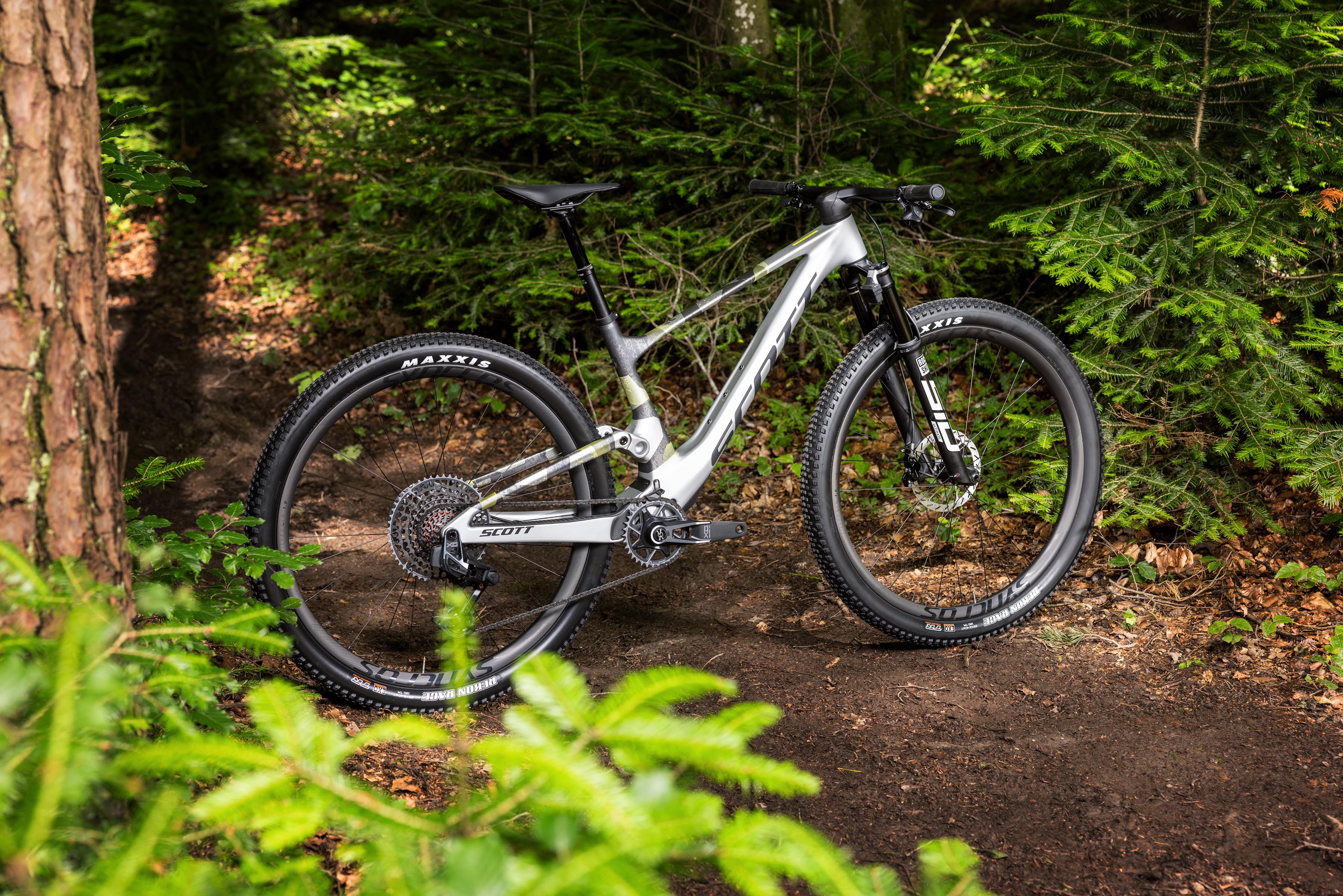

Scott Scale 2017 Neues Hardtail in drei Varianten
Scott Scale 2017: in Albstadt das erste Mal gesichtet, wurde uns diese Woche in der Lenzerheide das neue Racebike vom Scott-Odlo Team rund um Nino Schurter und Jenny Rissveds vorgestellt. Nach drei Jahren Entwicklungszeit mit dem Ziel, für die olympische Saison Rio 2016 rechtzeitig ein neues Bike für den Rennfahrer zu haben, kann sich das Ergebnis sehen lassen. Gleich drei unterschiedliche Rahmenvarianten spendierten die Schweizer ihrem Edelhardtail, dessen Rahmen in der leichtesten Ausführung unter 850 Gramm wiegt und mit Boost-Hinterbau kommt.

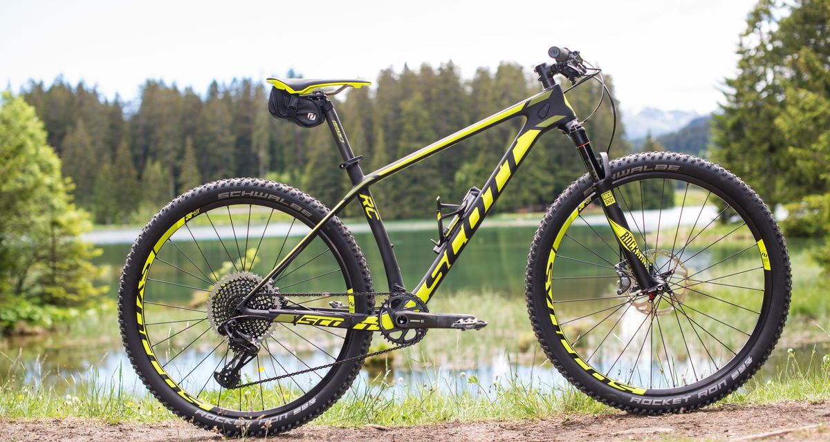

Titelbild
Scott Scale RC 900 World Cup
# Scott Scale RC 900 World Cup
Scott Scale 2017: Kurz und knapp
  • Rahmenmaterial: Carbon aus drei verschiedene Fasertypen (HMX-SL, HMX und HMF)
  • Rahmengewicht: 849 Gramm (HMX-SL), 966 g (HMX) und 1099 g (HMF) in Größe M
  • Laufradgrößen: 29″, 27,5″ und 650B Plus
  • Lenkwinkel: 69,5° (29″) und 66,5° (650B Plus)
  • 148 x 12 mm Boost Hinterbau
  • Innenverlegte Züge
  • Scale RC: Maximale Performance, nur 1fach Antrieb

Scale RC
Zum ersten Mal in der Geschichte des Scales wird es drei grundsätzliche verschiedene Rahmenvarianten je Laufradgröße geben. Hinter dem Namen Scale RC verstecken sich fortan alle Modelle, die bedingungslos für den Wettkampf eng mit dem Scott Odlo Team entwickelt wurden. Um das Optimum herauszuholen wurden drei verschiedene Carbonfasern verwendet, um den Belastungen in den unterschiedlichen Regionen innerhalb des Rahmens bei möglichst geringen Gewicht standzuhalten. Die von Scott HMX-SL Faserkombination besteht dabei aus einer hochfesten, sehr steifen und ausgewogenen Faser, die im Durchschnitt der beiden extremeren Fasern liegt. Alle RC-Modelle weisen außerdem keine Umwerferaufnahme auf und setzen auf den neuen Boost-Standard. Dies ermöglichte den Ingenieuren laut Scott, einen extrem steifen und trotzdem leichten Tretlagerbereich durch einen fasergerechteren Aufbau mit weniger starken Radien zu konstruieren. Zum ersten Mal wurde bei Scott ein FEA-Programm (Ansys Composites) verwendet, um iterativ ein ideales Layup der Fasern zu finden.
Dabei soll auf jedes kleine Detail ein Auge gelegt worden sein, um ein Rahmengewicht inkl. kompletter Hardware von 849 Gramm in Größe M zu erreichen. Hauptpriorität lag dabei auf einem möglichst geringem Gewicht bei, im Vergleich zum Vorgänger, gleich hoher Steifigkeit.

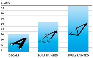

Last but not east bekommt jeder Rahmen nach dem Ausbacken ein eigenes Design. Um auch das letzte Gewicht herauszukitzeln, wurde bei den RC-Modellen mit Decals und einem Klarlack gearbeitet. Das soll rund 45 Gramm am ganzen Rahmen einsparen. Aus diesem Grund kommen die RC-Modelle und die hochwertigen Scale Modelle sämtlichst ohne Komplettlackierung daher.
Gewicht mit unterschiedlichen Lackierungen
# Gewicht mit unterschiedlichen Lackierungen

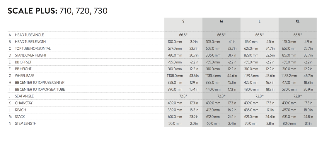

Geometrie
Ganz nach dem aktuellen Trend wurde der Hauptrahmen länger, der Lenkwinkel leicht flacher und der Hinterbau kürzer. Größte Neuerung ist wohl das deutlich kleinere Steuerrohrhöhe, wodurch sich tiefere Cockpits fahren lassen. Dies sei einer der Hauptgründe, warum Nino Schurter mittlerweile auf 29″ Bikes gewechselt ist. Beim 29″ RC Modell beträgt der Lenkwinkel 69,5°, die Kettenstreben 425 mm und der Reach 422,3 mm.

Scale Plus
2017 Geometrie Scott SCALE PLUS - 710, 720, 730
# 2017 Geometrie Scott SCALE PLUS - 710, 720, 730
