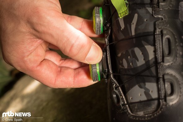

Schick, aber auch nicht ganz günstig: Knapp 180 € muss man auf den Tisch legen, wenn man ein paar Scott MTB AR Boa Clip sein Eigen nennen will. Dem Preis entsprechend ist die Feature-Liste lang und hört sich entsprechend wertig an. Fangen wir beim Verschlusssystem an: Während Scott den Schuh auch als Schnürschuh anbietet, kommt unser Testmodell mit Boa-Variante. Dieses System hält seit einigen Jahren auch bei Bikeschuhen Einzug und kommt meist mit einem oder zwei der Ratschenköpfen aus. Mithilfe dieser Drehknöpfe wird ein leichtes, flexibles und sehr dünnes Seil gespannt. Damit die Kraft gleichmäßig verteilt wird, werden reibungsoptimierte Führungen verwendet, in denen das Seil nicht hängen bleiben soll. Am AR Boa Clip kommen zwei der Ratschenköpfe zum Einsatz, die eine sehr genaue Einstellung des Systems versprechen.

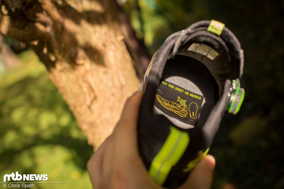

Im Schuh soll man zudem einen Kleber auf der Cleat-Fläche anbringen
# Im Schuh soll man zudem einen Kleber auf der Cleat-Fläche anbringen

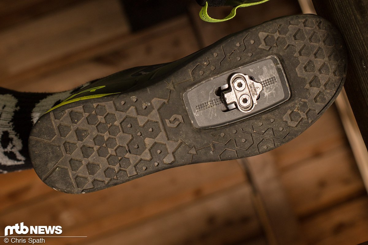

Mit Sticky Rubber und einer wechselnden Profilierung je nach Fußzone soll der Schuh auch im uneingeklickten Zustand Halt am Pedal bieten
# Mit Sticky Rubber und einer wechselnden Profilierung je nach Fußzone soll der Schuh auch im uneingeklickten Zustand Halt am Pedal bieten - Dank einer breiten Vertiefung für den Cleat sollte der Schuh auch bei Matsch gut performen
Abgesehen von diesen eher aus dem Performance-Bereich bekannten Features, sieht der Schuh doch sehr nach Trail- und Enduro-Einsatz aus. Eine solide Sohlenkonstruktion, bestehend aus einer EVA-Mittelsohle und Sticky Rubber-Außensohle soll für gute Kraftübertragung sorgen. Mit Scotts Steifigkeitsindex 7 reiht sich der Schuh unterhalb der XC-Modelle der Schweizer ein, übertrumpft aber die geschnürten Trail-Klickschuhe um einen Punkt. Verglichen mit Five Tens Hellcat Pro ist der MTB AR Boa Clip ein Stück steifer.
Weiterhin bietet der Schuh abgesehen von der Vertiefung für den Cleat im Zehenbereich und im Fersenbereich eine gröbere Profilierung, die für Tragepassagen Grip bieten soll. Scott zieht das Profil dabei im Fersenbereich nicht bis zur Hacke, hier ist der Schuh wiederum recht glatt.
Dank des Boa-Schnellverschlusses kann man den Schuh zum Anziehen ganz öffnen.
# Dank des Boa-Schnellverschlusses kann man den Schuh zum Anziehen ganz öffnen.
Zwei Boa-Ratschen ermöglichen eine genaue Einstellung.
# Zwei Boa-Ratschen ermöglichen eine genaue Einstellung.
Offen – zieht man den Ratschenknopf nach oben weg, öffnet er sich und das Seil kann gelockert werden.
# Offen – zieht man den Ratschenknopf nach oben weg, öffnet er sich und das Seil kann gelockert werden.
Geschlossen – um den Schuh zu schließen, muss man den Knopf hineindrücken und kann dann drehen.
# Geschlossen – um den Schuh zu schließen, muss man den Knopf hineindrücken und kann dann drehen.
