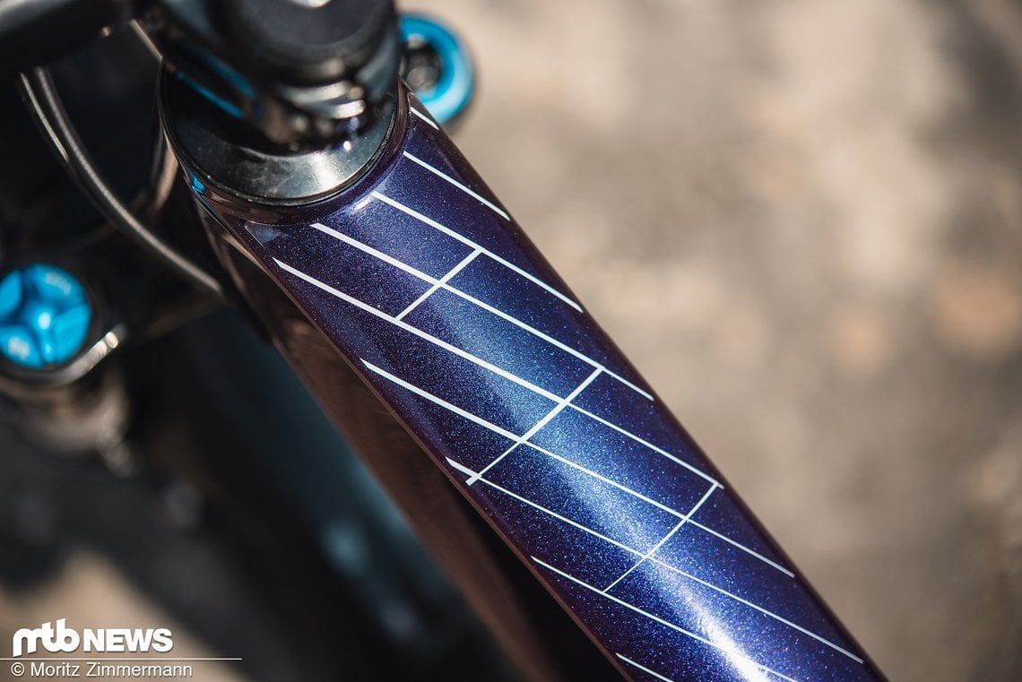

Das Scor 4060 LT wird mit ganz besonderen Schutzfolien ausgeliefert
# Das Scor 4060 LT wird mit ganz besonderen Schutzfolien ausgeliefert - diese stehen nämlich in verschiedenen Designs zur Verfügung. Außerdem kann man sich hier auch selbst mit einem Custom-Design verwirklichen.
