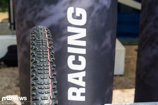

Der komplett neu entwickelte Racing Ray ist ausschließlich für den Einsatz an der Front konzipiert. Hierzu wurden dem Profil in der Mitte viele Stollen mit langen Kanten spendiert, die für ein gutes Abrollverhalten sorgen sollen. Viel Freiraum in den Räumen zwischen den mittigen und äußeren Stollen verbessern die selbstreinigenden Eigenschaften des Reifens, während am Rand hingegen stabile Schulterblöcke angeordnet wurden. Diese Schulterstollen sind massiv genug um ein seitliches Ausknicken zu verhindern und ein guter Halt bzw. ein kontrolliertes Kurvenverhalten gewährleistet sein soll. Zu guter Letzt sorgen die abgerundeten Blöcke für ein verbessertes Bremsverhalten an der Front. Der Racing Ray wird ausschließlich mit dem Addix Speedgrip Compound erhältlich sein. Alle Informationen zu den Compounds aus dem Hause Schwalbe findet ihr hier.

Abgerundete Stollen sollen dafür sorgen, dass auch in Kurven einige Flanken der Stollen senkrecht zur Fahrtrichtung stehen.
# Abgerundete Stollen sollen dafür sorgen, dass auch in Kurven einige Flanken der Stollen senkrecht zur Fahrtrichtung stehen. - Das soll für eine bessere Bremstraktion sorgen.
Zwischen den Mitten- und Seitenstollen ist beim Racing Ray ein größerer Freiraum vorgesehen.
# Zwischen den Mitten- und Seitenstollen ist beim Racing Ray ein größerer Freiraum vorgesehen. - Das sorgt für eine verbesserte Selbstreinigung, sodass der Pneu auch bei matschigen Bedingungen problemlos eingesetzt werden kann.
Der neue Schwalbe Racing Ray ist nur mit dem Addix Speedgrip Compound erhältlich. Verfügbar ist er in vier verschiedenen Ausführungen ab Juli 2018 zu einem Preis von 57,90 €.
# Der neue Schwalbe Racing Ray ist nur mit dem Addix Speedgrip Compound erhältlich. Verfügbar ist er in vier verschiedenen Ausführungen ab Juli 2018 zu einem Preis von 57,90 €.
