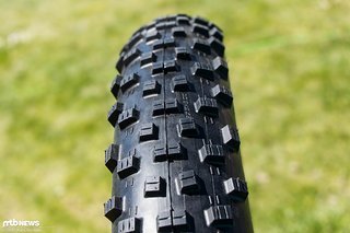

Bei der Entwicklung der 27+ Reifen wurden bei Schwalbe die bestehenden Reifenprofile nicht einfach nur vergrößert oder „groß-gezoomt“, sondern den Anforderungen entsprechend neu entwickelt. Der Schwalbe Rocket Ron 27+ kommt so auf 7 Blockreihen (parallele Stollenreihen), der herkömmliche Rocket Ron hat dagegen nur 5.
Die Stollen wurden ebenfalls an die größere Auflagefläche angepasst und fallen daher etwas flacher aus, als an ihren herkömmlichen Pendants.

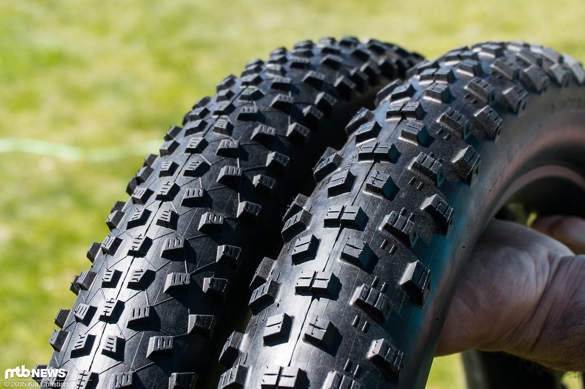

Vergleich Rocket Ron 27+ und Nobby Nic 27+
#2 Vergleich Rocket Ron 27+ und Nobby Nic 27+ - Beide Reifen 27.5 x 3.0

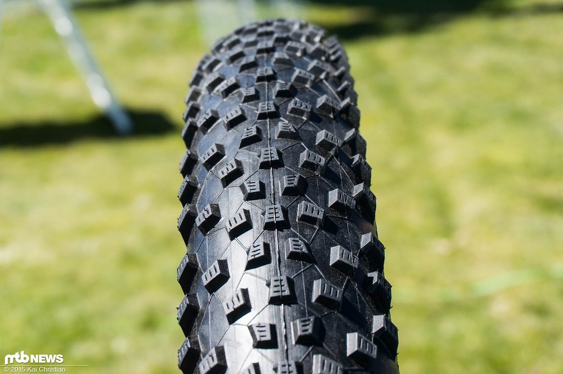

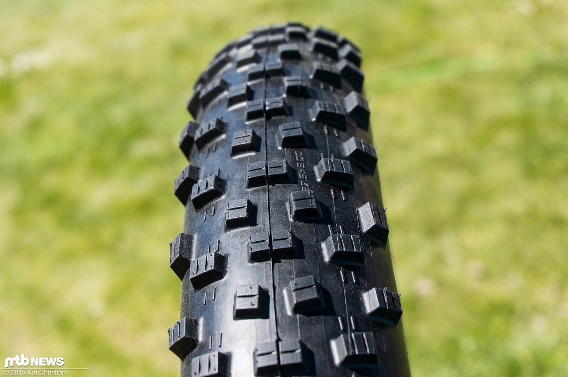

#3 Schwalbe Rocket Ron 27+ - 27.5 x 3.0 Profil
#4 Schwalbe Rocket Ron 27+ - 27.5 x 3.0

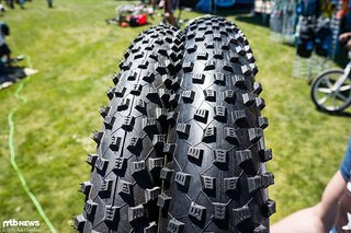

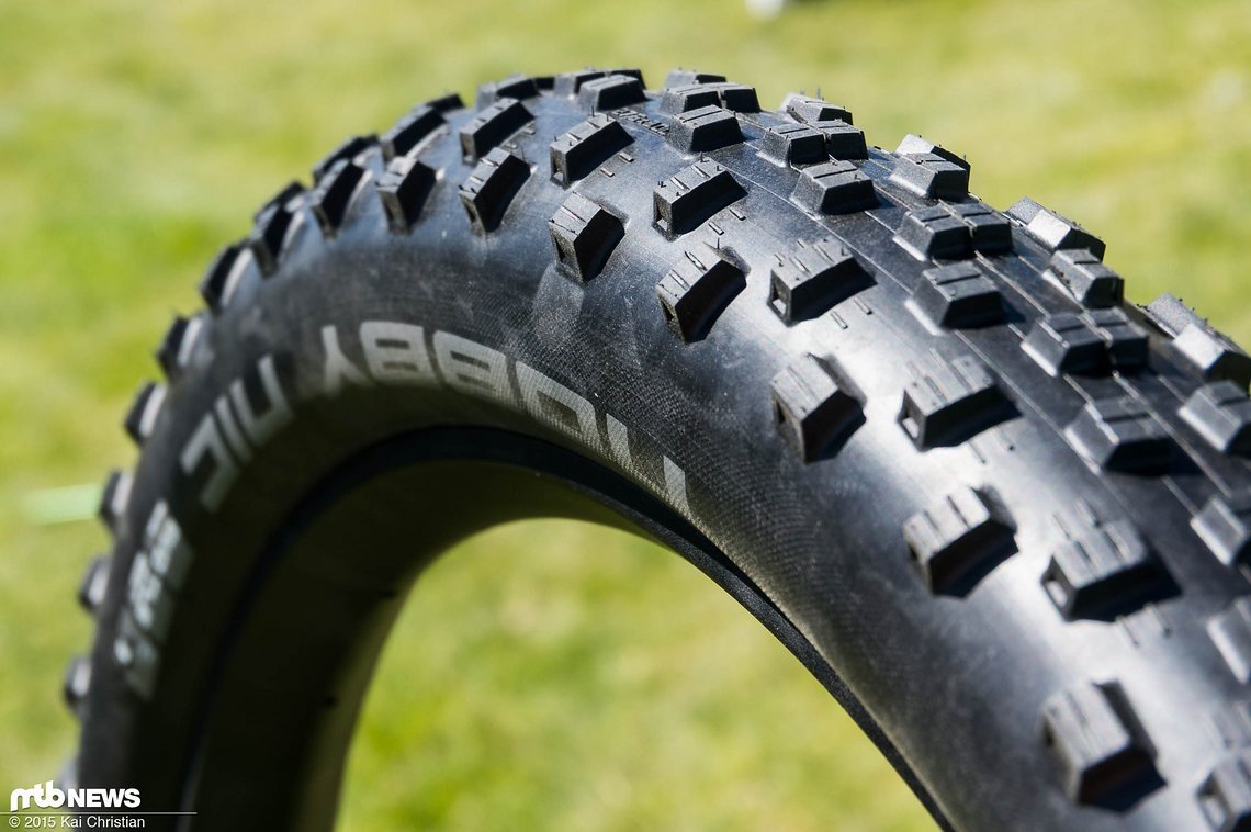

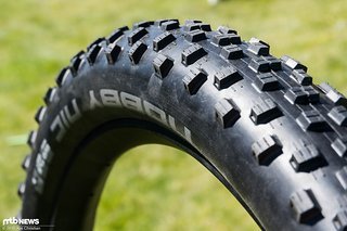

Schwalbe Nobby Nic 27+
#5 Schwalbe Nobby Nic 27+ - 27.5 x 3.0 Profil
#6 Schwalbe Nobby Nic 27+ - 27.5 x 3.0

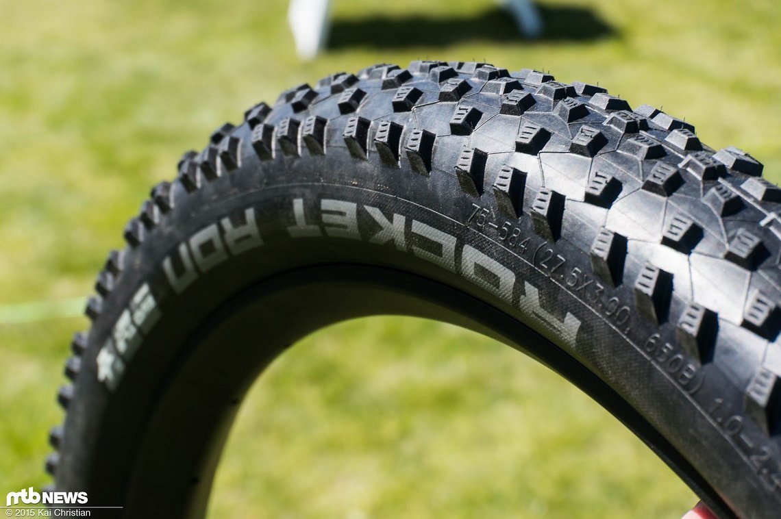

Vergleich Rocket Ron 27.5 und Rocket Ron 27+
#7 Vergleich Rocket Ron 27.5 und Rocket Ron 27+
