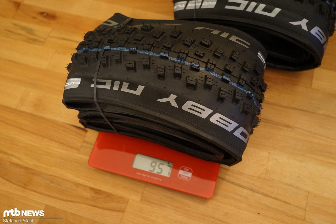

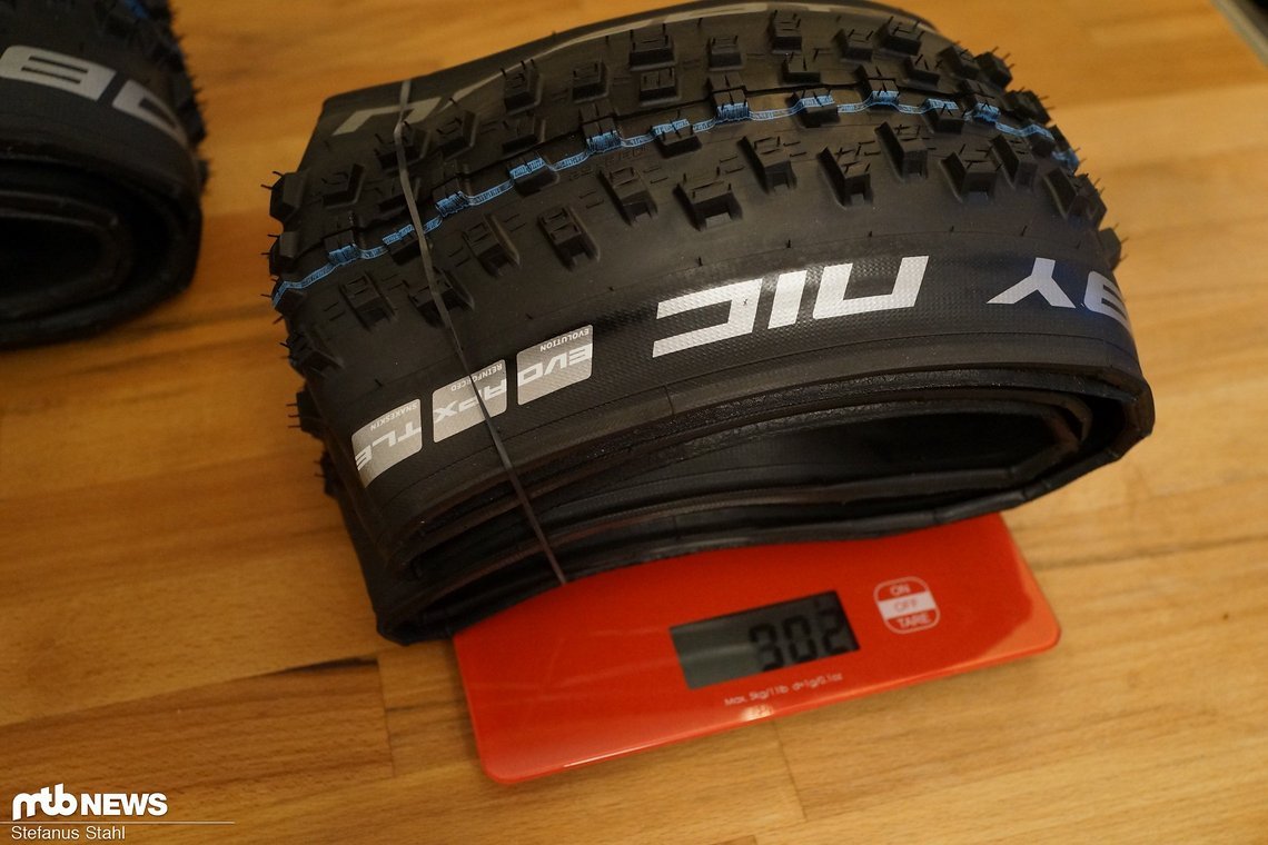

Gewichtsstreuung: 902 g für den einen …
#2 Gewichtsstreuung: 902 g für den einen …
… und 957 g für den anderen Reifen.
#3 … und 957 g für den anderen Reifen.

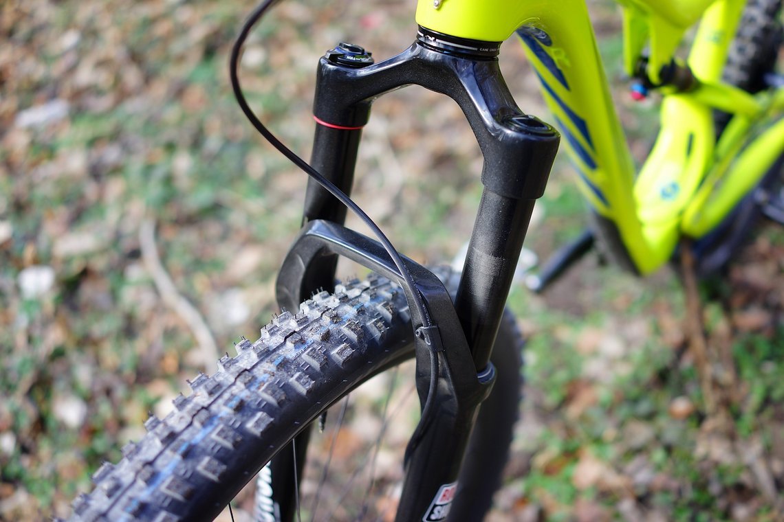

Erst einmal braucht man natürlich einen Rahmen oder eine Gabel, in die ein so großer und breiter Reifen passt – sollte man zumindest meinen. Folglich haben wir das Ibis Ripley Gen 3 und eine RockShox Pike in der 29″ Boost-Variante gewählt sowie die Reifen auf adäquate Felgen (Newmen mit 35 mm Innenweite) gezogen und siehe da: So breit sehen die Teile gar nicht aus. Auch der Messschieber bestätigt: Ja, das sind schon breite Reifen, aber eben nicht ungewöhnlich breit. Wer einen klassischen 2,4″ Reifen gewöhnt ist, der wird nicht beeindruckt sein. Der Grund ist: 2,6″ klingt nach mehr, als es dann im Falle des Schwalbe Nobby Nic tatsächlich ist. Konkret reden wir von 65 mm Breite auf einer 35 mm Felge, womit er sich wirklich als Semiplus-Reifen bezeichnen lassen muss … oder gar als Viertel-Fett?!

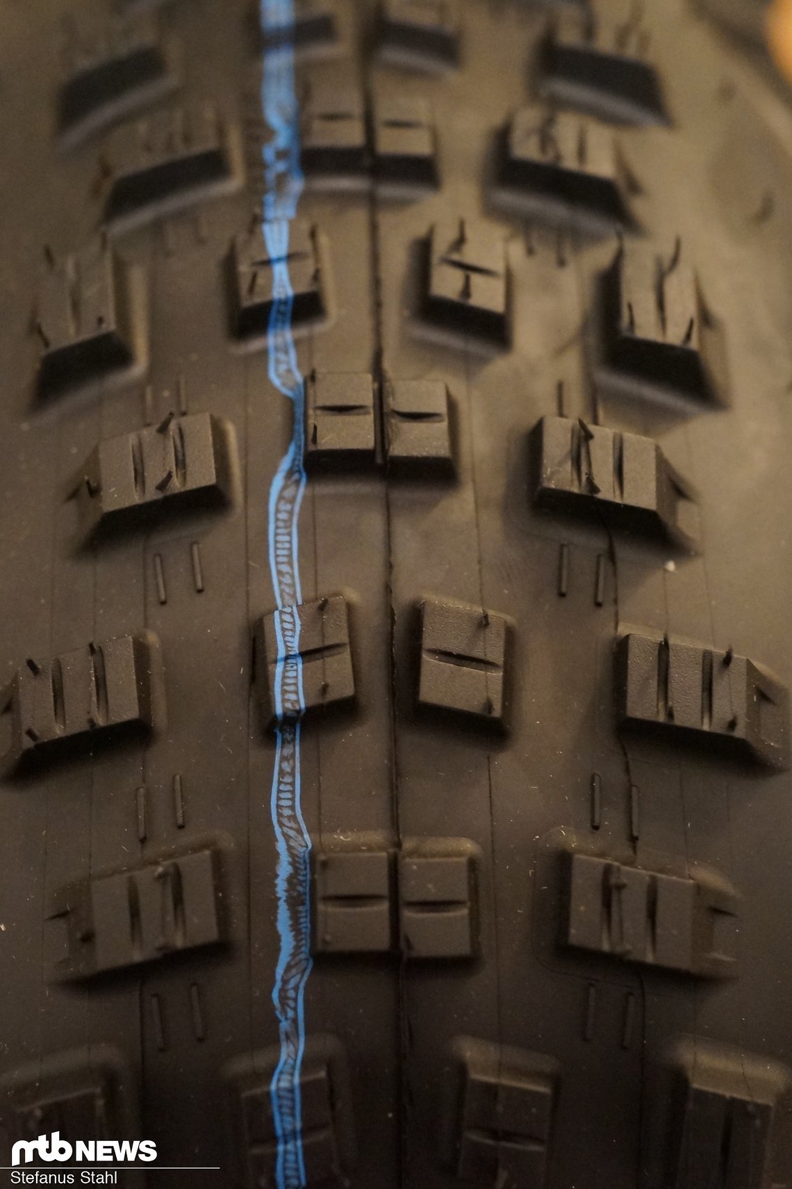

Inzwischen ein vertrautes Profil
#4 Inzwischen ein vertrautes Profil - der Schwalbe Nobby Nic der aktuellen Generation.

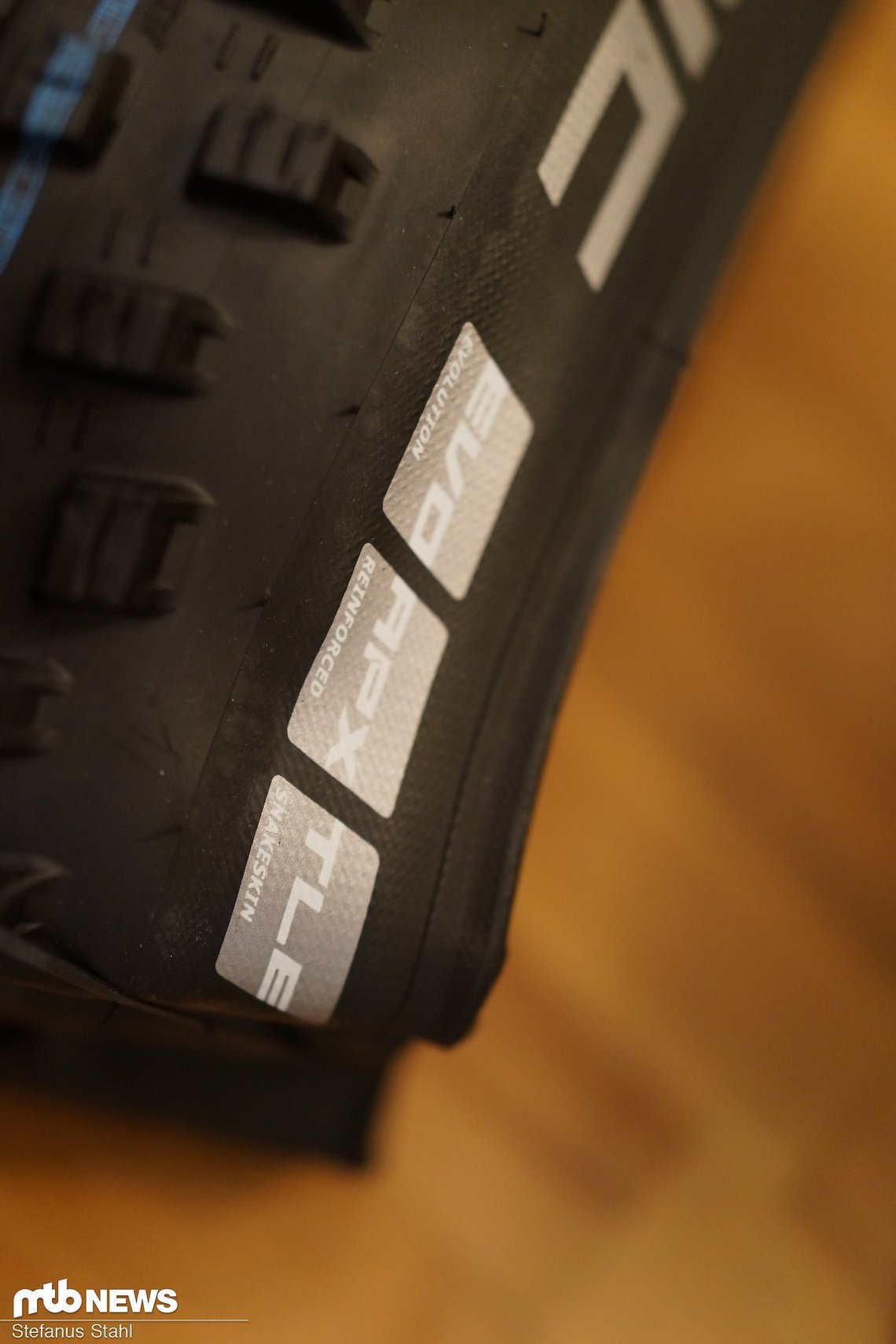

EVO, APX, TLE und so weiter
#5 EVO, APX, TLE und so weiter - diese vielen Optionen muss man zum Glück nicht einzeln wählen.

Dennoch: Es ist der breiteste Nobby Nic, den es von Schwalbe in 29″ jemals gab und dadurch auch so ziemlich der schwerste Nobby Nic, den es bisher gab – die Waage bleibt erst bei 950 g stehen. Das Profil sieht aus, wie seit Jahren gewohnt, und tatsächlich entsprechen die Stollenabstände ziemlich genau denen der schmaleren Version. In Sachen Gummi hat man leider keine Auswahlmöglichkeiten (Addix Speedgrip) und auch nur eine Karkasse (Snakeskin) steht zur Verfügung. Aber das macht dann wenigstens die Auswahl leicht.
Trotz 2,6" Breite ist massig Platz in der 29" RockShox Pike-Federgabel mit Boost-Ausfallenden.
#6 Trotz 2,6" Breite ist massig Platz in der 29" RockShox Pike-Federgabel mit Boost-Ausfallenden. - der blaue Streifen auf dem Reifen wird mit der Zeit quasi unsichtbar.

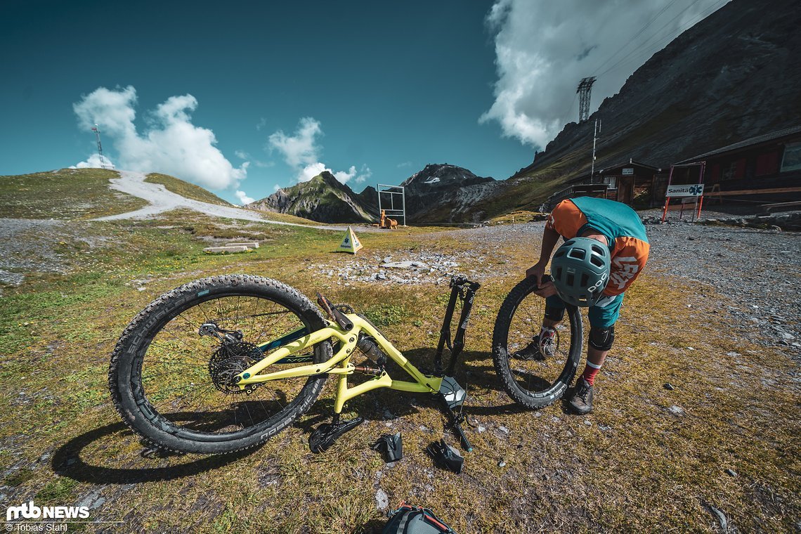

Während unseres mehrmonatigen Tests hatten wir ein paar Plattfüße mit den Reifen
#8 Während unseres mehrmonatigen Tests hatten wir ein paar Plattfüße mit den Reifen - allerdings nur nachdem wir den Tubeless-Aufbau gegen ein paar Extra-Leicht-Schläuche getauscht hatten.
