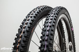

Wir hatten in den vergangenen Tagen die Möglichkeit, zwei neue Addix-Versionen des beliebten Schwalbe Magic Mary in 2,35″ zu testen. Der Reifen, der vor allem im Enduro- und Downhill-Bereich zum Einsatz kommt, wurde von euch zum Reifen des Jahres 2017 bei unseren User Awards gewählt. Wir haben den Magic Mary mit der neuen Addix-Gummimischung vorab bei wechselnden Bedingungen getestet: Von trockenen Trails bei angenehmen 20° C bis hin zu frühlingshaft-nasskalten 7° C mussten sich die überarbeiteten Magic Marys beweisen. Vorne haben wir dazu den Magic Mary in der weichen Addix Ultra Soft-Gummimischung montiert. Am Hinterreifen kam ein Schwalbe Magic Mary mit Addix Soft-Gummimischung zum Einsatz.
Als Referenz sind wir auf derselben Teststrecken die bisherigen Versionen des Schwalbe Magic Mary gefahren. Der neue Ultra Soft-Compound ist vergleichbar mit dem bisherigen VertStar-Compound. Die Addix Soft-Gummimischung entspricht der bisherigen TrailStar-Mischung. Genau diese Kombination sind wir in unserem Test ebenfalls gefahren. Beide Vorderreifen waren dabei mit der Super Gravity-Karakasse ausgestattet und beide Hinterreifen mit Snake Skin-Karkasse. Beide Reifenkombinationen wurden auf Felgen mit einer Innenweite von 30 mm montiert und auf moderaten Trails mit 1,6 bar Luftdruck vorne und 1,8 bar im Hinterrad gefahren.
Für unseren Test wurden die Schwalbe Magic Mary-Reifen mit den neuen Addix-Compounds auf einer Felge mit einer Innenbreite von 30 mm montiert
# Für unseren Test wurden die Schwalbe Magic Mary-Reifen mit den neuen Addix-Compounds auf einer Felge mit einer Innenbreite von 30 mm montiert - sie mussten im direkten Vergleich gegen die altbekannten Gummimischungen antreten.

MTB-Reifen Test: Mit Schwalbes neuen Addix-Reifen empfanden wir den Grip auf dem Trail tatsächlich etwas besser – der Unterschied fällt im Trockenen jedoch relativ gering aus. Erst bei nassen Bedingungen konnten wir eine nennenswerte Verbesserung spüren. Hier vermitteln die Schwalbe-Reifen mit den neuen, weichen Addix-Compounds noch mehr Sicherheit und haben zu hohen Geschwindigkeiten eingeladen. Auch ist der Seitenhalt in offenen Kurven und hängenden Passagen etwas verbessert worden. Auf dem Weg nach oben konnte selbst auf schmierigen Untergründen genügend Traktion generiert werden, um die Reifen nicht zum Durchdrehen zu bringen.
Schwalbe attestiert den neuen Addix-Reifen einen verbesserten Rollwiderstand. Dementsprechend gespannt waren wir, wie stark die Verbesserungen auf den Asphalt- und Schotter-Zubringern zu unseren Trails ausfallen würden. Hier zeigte sich kaum ein Unterschied – in unserem Test sind die neuen Addix-Reifen sogar etwas zäher gerollt als ihre Vorgänger. Auf einem Referenz-Zubringer haben wir bei etwa 30 Minuten Fahrzeit für dieselbe Strecke mit den neuen Addix-Reifen etwa 2 Minuten länger gebraucht als mit den alten Gummimischungen.
Insbesondere auf nassen Böden spielen die neuen Addix Soft und Ultra Soft-Gummimischungen ihre Stärken aus
# Insbesondere auf nassen Böden spielen die neuen Addix Soft und Ultra Soft-Gummimischungen ihre Stärken aus - hier bieten sie (noch) mehr Grip und Traktion als der Vorgänger.
Der Seitenhalt in offenen Kurven und hängenden Passagen ist ebenfalls verbessert
# Der Seitenhalt in offenen Kurven und hängenden Passagen ist ebenfalls verbessert - dafür ist der Rollwiderstand unserer Erfahrung nach allerdings auch etwas höher.

Auch hinsichtlich der Haltbarkeit waren wir sehr gespannt: Hat Schwalbe mit den Addix-Gummimischungen einen unserer Hauptkritikpunkte behoben? Bereits nach der ersten Tour mit gut 20 km Distanz zeigten die Reifen erste Abnutzungsspuren – und das ohne hartes Geläuf oder Vollbremsungen. Diese Abnutzungserscheinungen haben sich im weiteren Testverlauf jedoch nicht weiter verschlimmert. Für eine zuverlässige Aussage hinsichtlich der Haltbarkeit war der Testzeitraum auch schlicht und ergreifend nicht lang genug.
Was die Dämpfung angeht ließ sich im Testzeitraum kein signifikanter Unterschied zu den Vorgängern feststellen. Die Karkassen der Reifen sind gleich geblieben. Insgesamt waren wir mit der Dämpfung der Super Gravity-Karkasse des Addix Ultra Soft-Reifens am Vorderrad sehr zufrieden. Bei der Snake Skin-Karkasse des Magic Marys mit Addix Soft-Mischung am Hinterrad könnte die Dämpfung unserer Meinung nach für den Gravity-Bereich noch etwas besser sein.
Fazit – Schwalbe Magic Mary Addix
Nach knapp 100 Kilometern unter wechselnden Bedingungen und auf verschiedenen Untergründen haben die Schwalbe Magic Mary-Reifen mit den neuen Addix-Gummimischungen vor allem hinsichtlich der verbesserten Traktion einen guten Eindruck hinterlassen. Diese macht sich insbesondere bei nassen Verhältnissen positiv bemerkbar – und das, obwohl der Vorgänger bereits mit sehr guter Traktion geglänzt hat. Den Rollwiderstand haben wir als marginal höher empfunden. Die anfänglich bemängelten Abnutzungsspuren haben sich nicht weiter verschlimmert. Zur Haltbarkeit lässt sich zum jetzigen Zeitpunkt allerdings noch keine zuverlässige Aussage treffen.
Unser erstes Fazit zu den neuen Schwalbe Addix Soft- und Ultra Soft-Compounds fällt positiv aus
# Unser erstes Fazit zu den neuen Schwalbe Addix Soft- und Ultra Soft-Compounds fällt positiv aus - die Verbesserungen zu den bisherigen Gummimischungen fallen teils aber recht gering aus.
