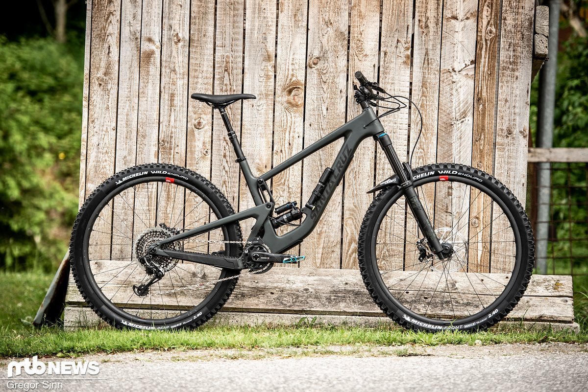

Lange setzte Santa Cruz im Enduro-Bereich auf 650b-Laufräder. Zwar gab es mit dem Hightower und dem später auf Wunsch von Teamfahrern angepassten Hightower LT durchaus 29″-Varianten – ein wirklich potentes Pendant zum Mini-Freerider Nomad ließ jedoch auf sich warten. Anfang des Jahres war es dann so weit: das treffend benannte Megatower erblickte das Licht der Welt. Dank 29″-Laufrädern, 160 mm Federweg und einem ähnlichen VPP-Hinterbau wie beim großen DH-Bruder V10 möchte das Santa Cruz Megatower der ideale Begleiter für die härtesten Enduro-Rennstrecken des Planeten sein. Insgesamt je fünf Größen und Ausstattungvarianten sollen dafür sorgen, dass fast jeder Endurist bei den Kaliforniern fündig wird. Santa Cruz-typisch fangen die Preise allerdings erst bei 4.799 € an und enden bei 10.999 €. Wir haben das Santa Cruz Megatower X01 während der Trans Provence 2019 einem echten Härtetest unterzogen um herauszufinden, ob die amerikanische Carbon-Feile nicht nur in Sachen Fahr-Performance, sondern auch in der Haltbarkeit den hohen Preis wert ist.
Das Santa Cruz Megatower ist das neue 29" Enduro-Flaggschiff des kalifornischen Kult-Herstellers

Santa Cruz bietet das Megatower in insgesamt fünf verschiedenen Ausstattungsvarianten an, die alle tendenziell im mittel- bis hochpreisigen Bereich liegen. Die beiden günstigsten Modelle R und S setzen dabei auf einen etwas schwereren C Carbon-Rahmen. Erst ab der von uns getesteten X01-Version kommt der hochwertigere CC Carbon-Rahmen zum Einsatz. Alle Ausstattungsvarianten bieten 12fach-Antriebe von SRAM oder Shimano, Kettenführungen sowie Variostützen. Ab dem 5.699 € teuren Megatower S besteht zudem die Option, einen RockShox Super Deluxe Stahlfeder-Dämpfer oder die sehr edlen Santa Cruz Reserve-Carbon-Felgen verbauen zu lassen. Bei den beiden über 10.000 € teuren Top-Versionen werden diese bereits auf i9 Hydra-Naben mit ausgeliefert.
Bei unserem Testbike handelte es sich um das Santa Cruz Megatower X01, das wir um einige Testkomponenten erweitert haben. Das Fahrwerk bestand aus der regulären Fox 36 Performance Elite-Federgabel sowie einem RockShox Super Deluxe Ultimate-Luftdämpfer. Angetrieben wurde über die SRAM X01 Eagle-Schaltung, gebremst mit den bewährten SRAM Code RSC-Bremsen mit großen 200 mm-Scheiben. Das Bike verfügte über das 1.200 € teure Reserve-Upgrade, die Maxxis Assegai-Reifen wurden allerdings gegen Michelin Wild Enduro-Testreifen getauscht. Außerdem setzten wir auf ein OneUp-Cockpit bestehend aus einem auf 780 mm gekürzten Carbon-Lenker sowie dem 35 mm langen EDC-Vorbau.

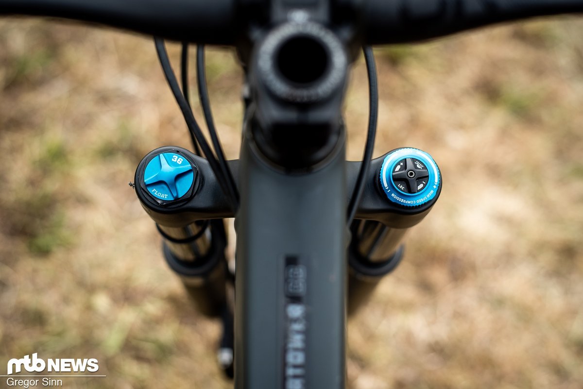

Das Performance Elite-Modell verzichtet zwar auf die Bling-Bling-Kashima-Beschichtung des Factory-Modells
# Das Performance Elite-Modell verzichtet zwar auf die Bling-Bling-Kashima-Beschichtung des Factory-Modells - im Inneren arbeitet jedoch genau dieselbe Evol-Luftkammer und Grip2-Dämpfung wie bei der High-End-Federgabel.

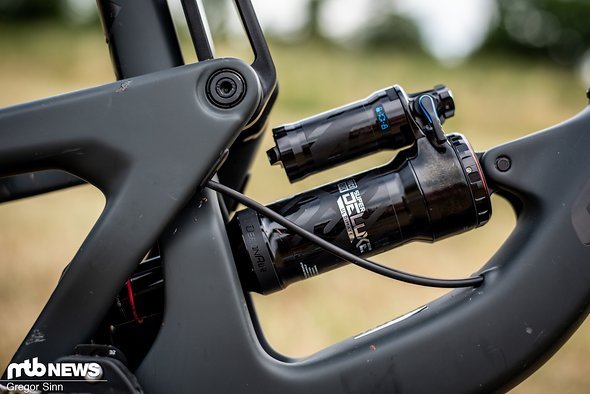

Die 160 mm VPP-Federweg am Heck kontrolliert ein RockShox Super Deluxe Ultimate-Dämpfer
# Die 160 mm VPP-Federweg am Heck kontrolliert ein RockShox Super Deluxe Ultimate-Dämpfer - theoretisch kann das Bike auch mit einem Stahlfederdämpfer geordert werden.

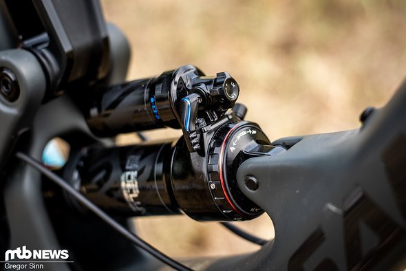

Der Plattformhebel ist durch die tiefe Position des Dämpfers nicht sehr leicht zu erreichen
# Der Plattformhebel ist durch die tiefe Position des Dämpfers nicht sehr leicht zu erreichen - wir haben ihn allerdings auch nicht gebraucht.

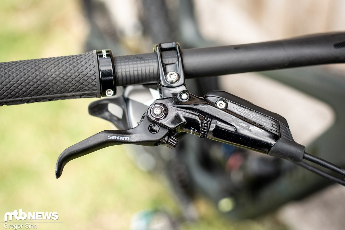

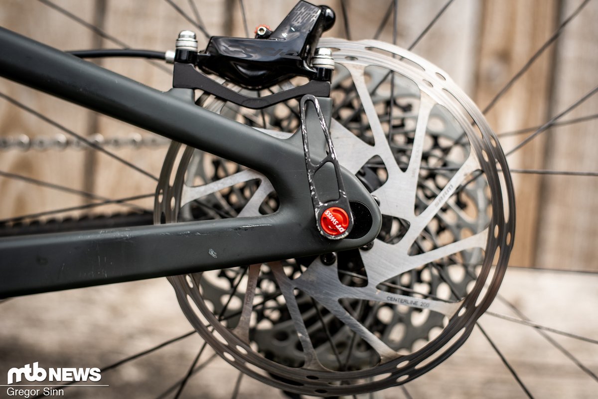

Für die nötige Verzögerung sorgen bissige SRAM Code RSC-Bremsen mit 200 mm-Bremsscheiben vorne und hinten.
# Für die nötige Verzögerung sorgen bissige SRAM Code RSC-Bremsen mit 200 mm-Bremsscheiben vorne und hinten.

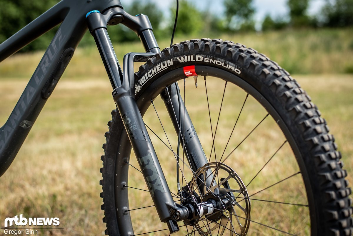

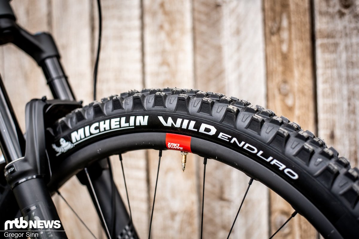

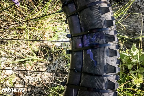

Eigentlich ist das Santa Cruz Megatower mit Maxxis Assegai-Reifen ausgestattet
# Eigentlich ist das Santa Cruz Megatower mit Maxxis Assegai-Reifen ausgestattet - da uns das Rad jedoch in gebrauchtem Zustand erreichte und die komplette Trans Provence durchhalten musste, haben wir frische Michelin Wild Enduro-Reifen aufgezogen.

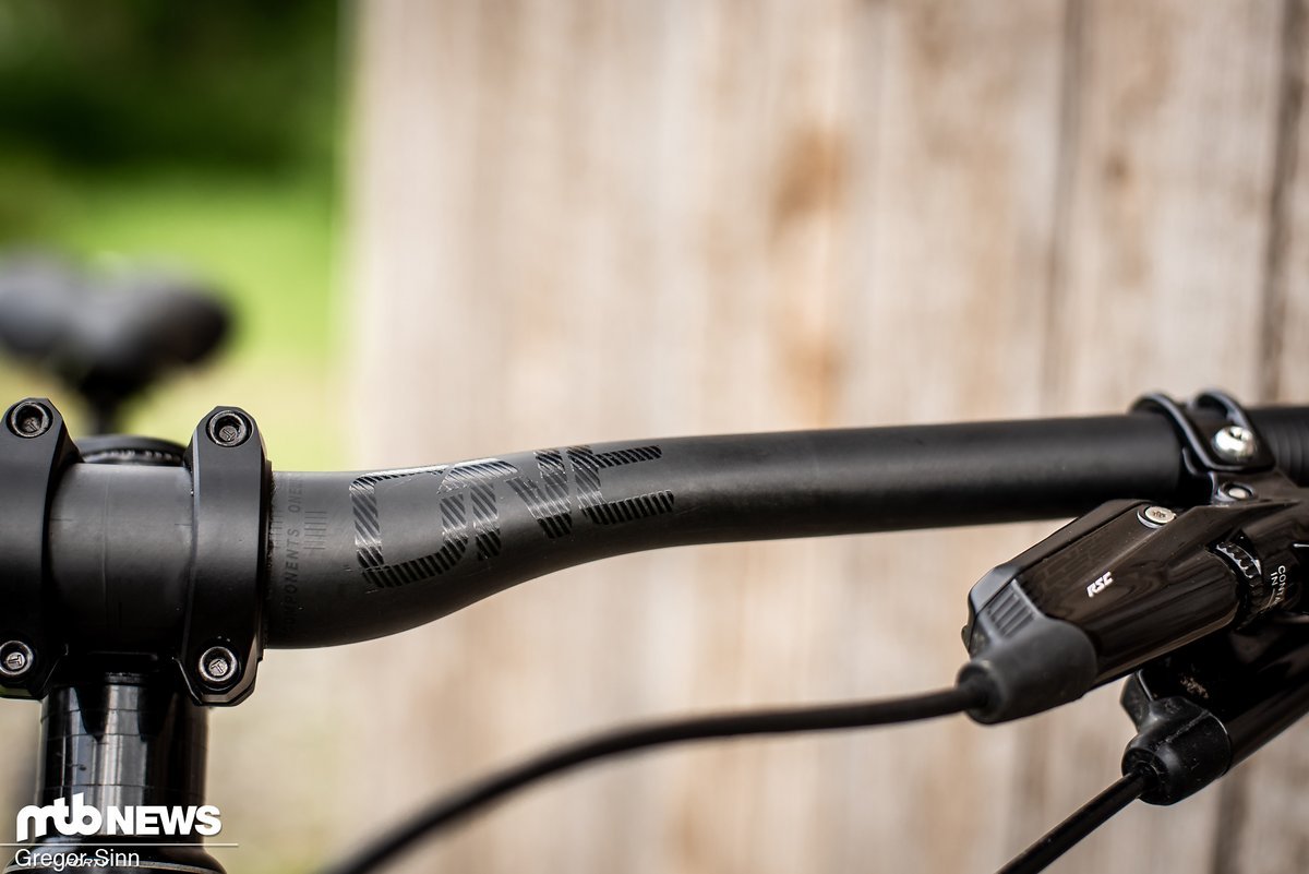

Eine weitere Änderung war die Montage des OneUp Carbon-Lenkers
# Eine weitere Änderung war die Montage des OneUp Carbon-Lenkers - dieser soll durch seine schmale Form etwas nachgiebiger als der originale Santa Cruz-Carbon-Lenker sein. Einen großen Unterschied konnten wir nicht feststellen.

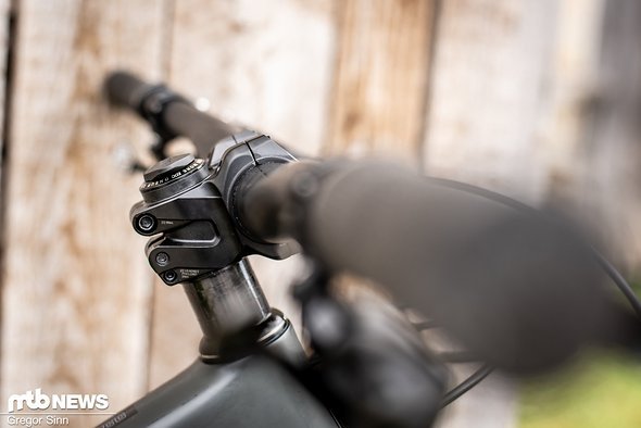

Passend zum Lenker montierten wir den 35 mm kurzen OneUp EDC-Vorbau
# Passend zum Lenker montierten wir den 35 mm kurzen OneUp EDC-Vorbau - das hatte vor allem den Vorteil, dass wir unser OneUp-Tool im Gabelschaft verstauen konnten, ohne ein Gewinde in selbigen zu schneiden. Ursprünglich war ein 5 mm längerer RaceFace Aeffect-Vorbau montiert.

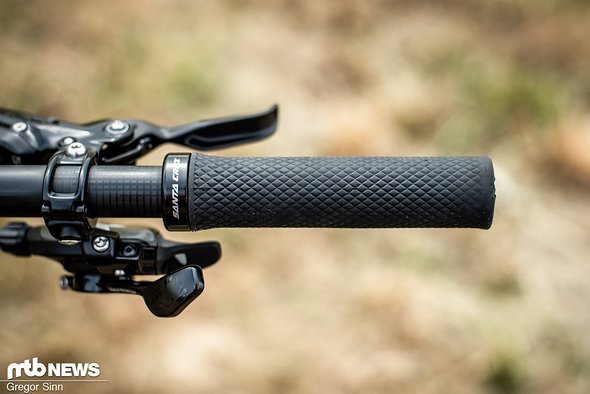

Die Santa Cruz Palmdale-Griffe fallen eher dünn und weich aus
# Die Santa Cruz Palmdale-Griffe fallen eher dünn und weich aus - selbst nach der Trans Provence sahen sie jedoch nicht zu verschlissen aus.

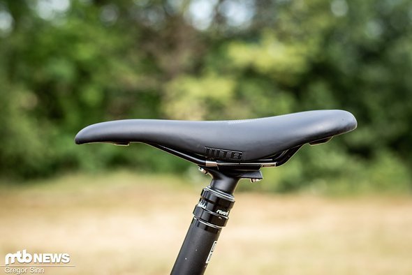

Der WTB Silverado-Sattel wird über eine RockShox Reverb-Variostütze mit 150 mm Hub in der Höhe verstellt.
# Der WTB Silverado-Sattel wird über eine RockShox Reverb-Variostütze mit 150 mm Hub in der Höhe verstellt.

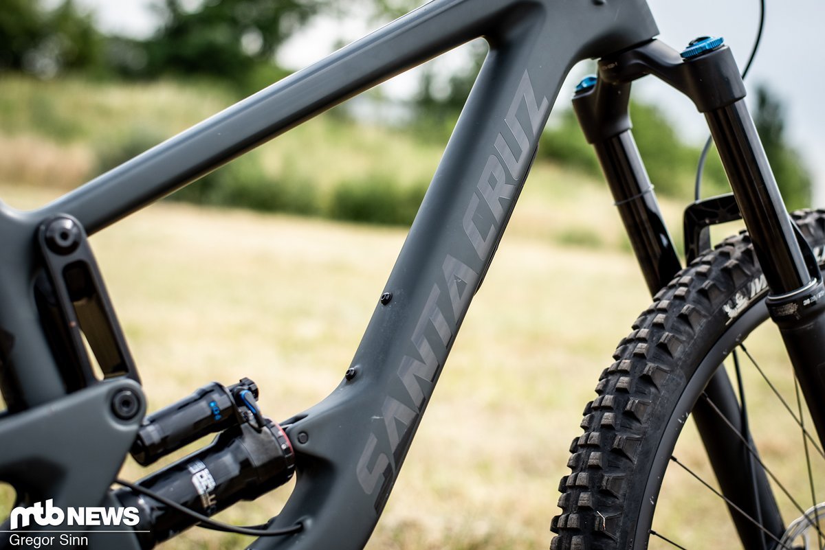

Man muss den unauffälligen, mattschwarzen Schriftzug auf dem Unterrohr gar nicht erst lesen, um zu wissen, von welchem Hersteller das Megatower stammt. Wer die letzten Jahre nicht unter einem Stein lebend verbracht hat, kennt den neuen Look der aktuellen Trail und Enduro-Palette von Santa Cruz bereits zur Genüge. Der Dämpfer ist flach im Rahmen liegend untergebracht und wird vom unteren Umlenkhebel des VPP-Hinterbaus angesteuert. Ein weiterer, oberer Umlenkhebel verbinden den einteiligen Carbon-Hinterbau mit dem schlanken Carbon-Hauptrahmen und ist in senkrechter Lage kurz vor dem Sattelrohr am Oberrohr befestigt. Dieses ist eher gerade und sehr schlank, das Unterrohr hingegen ist dicker und hat einen deutlichen Hängebauch. Diese Konstruktion hat den Vorteil, dass man einen möglichst tiefen Schwerpunkt erreicht und gleichzeitig noch Platz für eine große Trinkflasche auf dem Unterrohr hat.
Wie von Santa Cruz gewohnt strahlt der edle Carbon-Rahmen ein gewisses Understatement aus
# Wie von Santa Cruz gewohnt strahlt der edle Carbon-Rahmen ein gewisses Understatement aus - das Megatower ist in sehr gedeckten Farben mit schlichten Decals erhältlich.

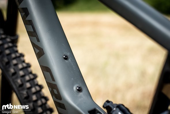

Auf dem Unterrohr ist Platz genug für eine große Trinkflasche
# Auf dem Unterrohr ist Platz genug für eine große Trinkflasche - man benötigt allerdings einen Flaschenhalter, bei dem die Flasche seitlich entnommen wird.

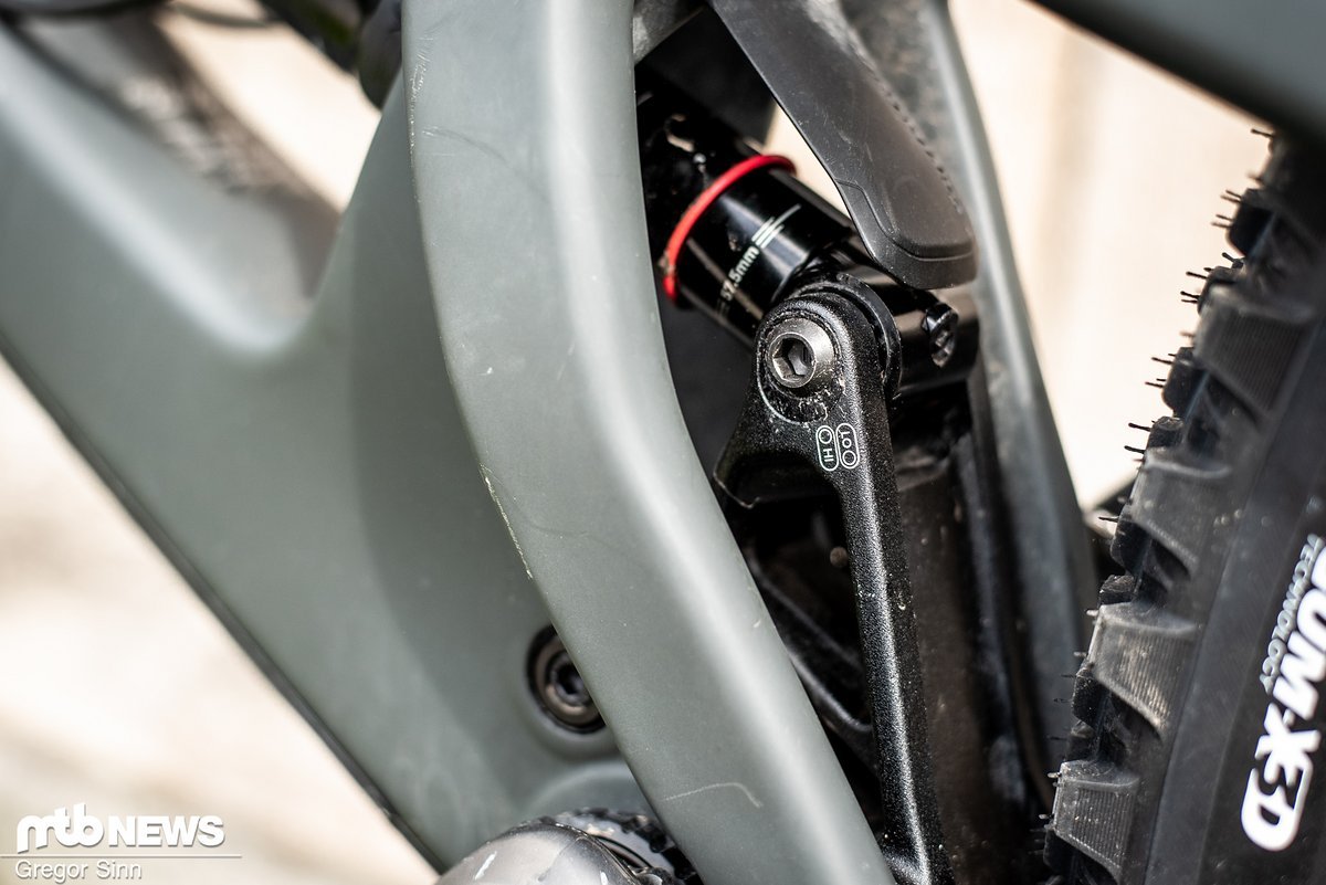

Der lange obere Aluminium-Umlenkhebel hängt kurz vor dem Sattelrohr recht prominent nach unten.
# Der lange obere Aluminium-Umlenkhebel hängt kurz vor dem Sattelrohr recht prominent nach unten.

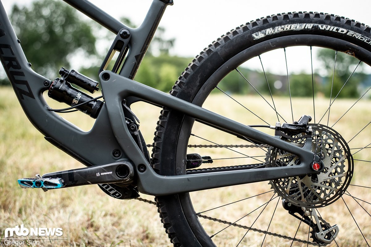

Auf der Nicht-Antriebsseite lässt sich die Kettenstrebenlänge über einen Flipchip justieren
# Auf der Nicht-Antriebsseite lässt sich die Kettenstrebenlänge über einen Flipchip justieren - auf der anderen Seite benötigt man jedoch andere Ausfallenden, die mit dem Bike mitgeliefert werden.

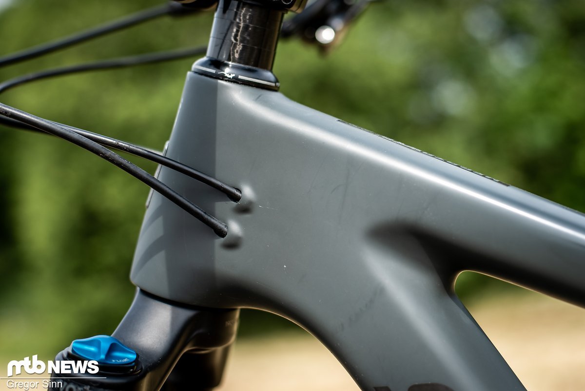

Alle Leitungen laufen direkt am Steuerohr in internen Kanälen durch den Rahmen. Gerade bei einer möglichen Neuverlegung der Leitungen dürfte das einiges an Kopfschmerztabletten einsparen. Alle Kabel außer dem der Variostütze treten auf der Oberseite des Unterrohrs aus dem Rahmen hervor und laufen vergleichsweise gerade in die Druckstreben des Hinterbaus. Zusammen mit den dezenten Grafiken, der schlichten Rohrform und dem gedeckten Farbton sorgt das für ein sehr unaufgeregtes Auftreten des Santa Cruz Megatower. Selbstverständlich wird die Kettenstrebe von einem großzügigen Gummi-Protektor mit geräuschdämpfender Lamellen-Oberfläche geschützt. Dieser ist so effizient, dass wir zu keinem Zeitpunkt das Verlangen danach hatten, mit etwas Slapper Tape nachzuhelfen. Im Hängebauch-Bereich des Unterrohrs befindet sich ein weiterer Plastik-Schoner, der dieses vor Steinschlägen und Aufsetzern schützt. Besitzer von Pick-Up-Trucks (die in Europa wohl eher selten sind) werden sich über den zusätzlichen Shuttle-Guard etwas weiter oben am Unterrohr freuen.
Die Leitungen wandern am Steuerohr an schmalen Eingängen in den Rahmen und werden dort komplett intern geführt.
# Die Leitungen wandern am Steuerohr an schmalen Eingängen in den Rahmen und werden dort komplett intern geführt.

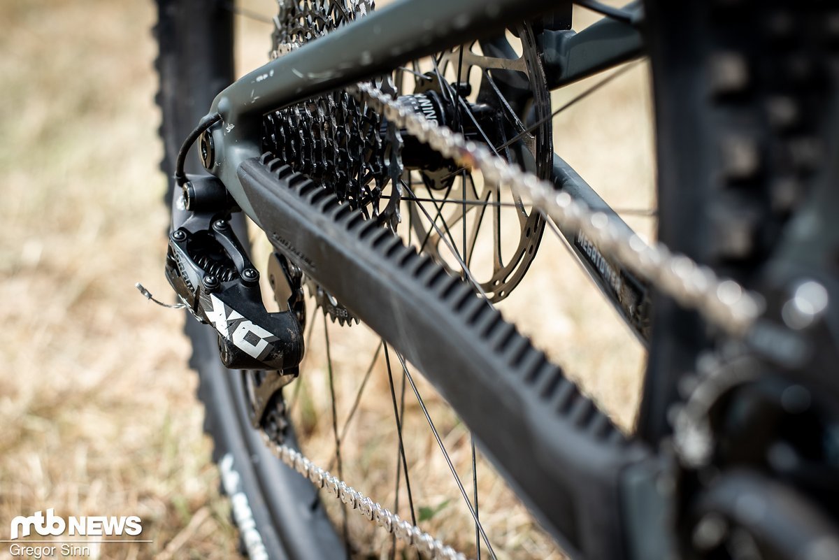

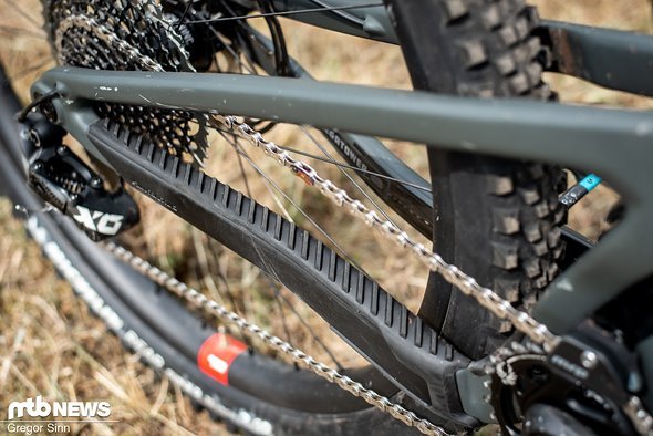

Die Kettenstrebe ist mit einem großen Schützer mit auffälligen Lamellen überzogen
# Die Kettenstrebe ist mit einem großen Schützer mit auffälligen Lamellen überzogen - wir hatten keine Probleme mit einer übermäßigen Geräuschkulisse.

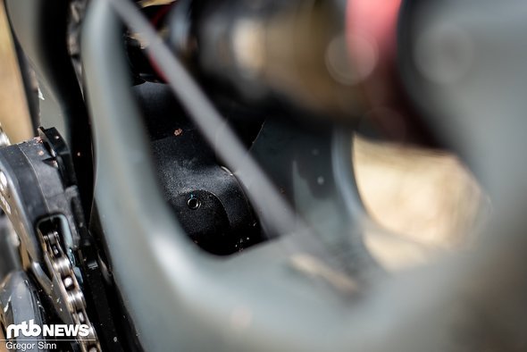

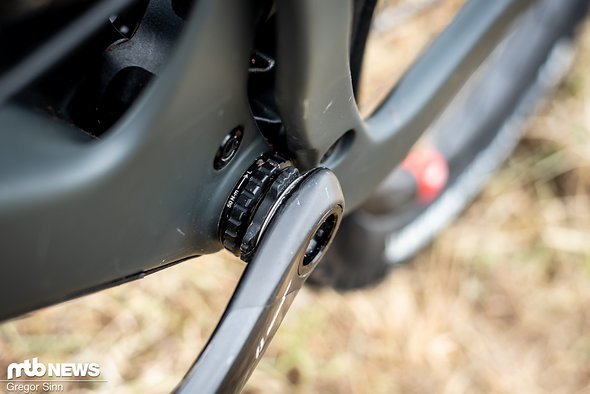

Das Tretlager ist praktischerweise im Rahmen verschraubt
# Das Tretlager ist praktischerweise im Rahmen verschraubt - wer selbst schraubt, wird es zu schätzen wissen.

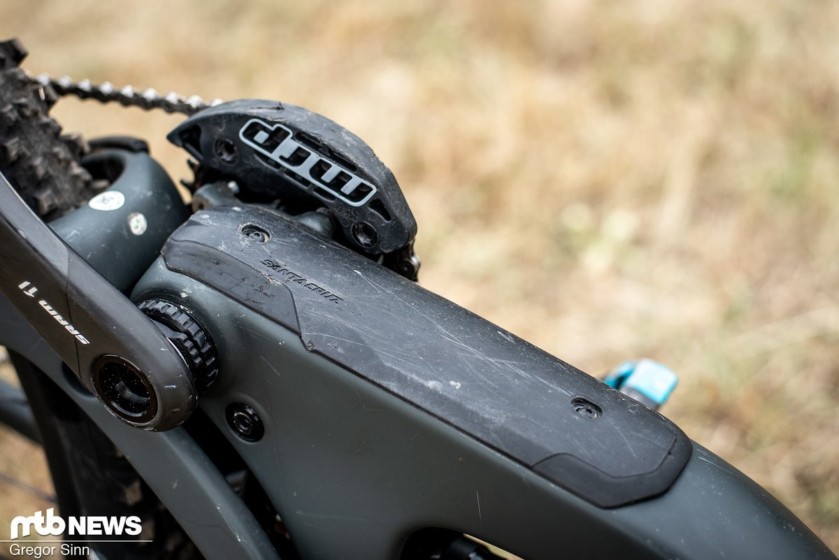

Ein großer Plastik-Schoner sitzt schützend am Unterrohr vor dem Tretlager
# Ein großer Plastik-Schoner sitzt schützend am Unterrohr vor dem Tretlager - auf den sehr steinigen und verblockten Trans Provence-Trails hatte er auch einiges zu tun.

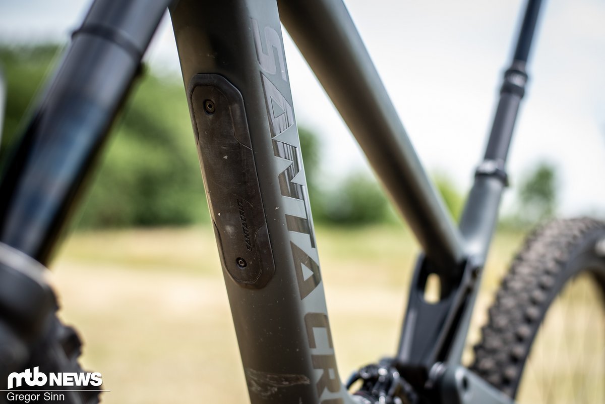

Ein weiterer Schützer ist etwas weiter oben angebracht
# Ein weiterer Schützer ist etwas weiter oben angebracht - hier liegt das Bike auf, wenn man es über die Heckklappe eines Pick-Up-Trucks hängt, was in Deutschland eher selten der Fall ist.

Mit hohem Tretlager und kurzen Kettenstreben fühlten wir uns am besten für die teils sehr schnellen und kaum einsehbaren Trails der Trans Provence gewappnet
# Mit hohem Tretlager und kurzen Kettenstreben fühlten wir uns am besten für die teils sehr schnellen und kaum einsehbaren Trails der Trans Provence gewappnet - das Megatower ist dann immer noch sehr laufruhig, bietet jedoch etwas mehr Agilität und setzt nicht so häufig auf. | Foto: Trans Provence

  • Carbon-Laufräder Unser Testbike war mit Santa Cruz Reserve-Carbon-Felgen ausgestattet – ein Upgrade, das mit 1.200 € zu Buche schlägt. Während wir über die Fahreigenschaften der schicken Felgen nichts Negatives berichten können – auch die Steifigkeit liegt auf einem angenehmen Niveau – zerstörten wir leider eine Hinterrad-Felge während der Trans Provence. Ein spitzer Stein in einer Kompression war zu viel für die Kohlefasern. Der Schlag war so hart, dass wohl auch eine Aluminium-Felge Schaden davon getragen hätte. Allerdings wäre diese deutlich leichter zu reparieren gewesen. So brachte uns zum Glück ein Schlauch mit viel Luftdruck, unzählige Kabelbinder und regelmäßiges Nachzentrieren über die zwei Stunden Transfer ins nächste Dorf. Abgesehen davon überstanden die Laufräder mehrere 10.000 Tiefenmeter in heftigem Gelände sowie eine halbe Stage in steinigem Terrain mit plattem Reifen ohne Schäden und ohne je einen Zentrierständer gesehen zu haben. Alle Infos zur lebenslangen Garantie von Santa Cruz findet ihr hier.
  • Statement von Santa Cruz „In der Entwicklung der Reserve-Laufradsätze gab es ein paar Punkte im Lastenheft, die uns zu diesem Zeitpunkt massiv an etablierten Laufrädern gestört haben: große Qualitätsschwankungen und somit eine Spanne von ‚hält ewig‘ bis ‚hält 5 Meter‘ und das völlige Kollabieren im Falle eines Schadens. Uns ist vollkommen klar, dass es DIE unzerstörbare Felge nicht gibt, aber es war uns wichtig, dass im Falle eines Defekts die Fahrbarkeit erhalten bleiben muss und dass wir nur eine Kontrolle über die Haltbarkeit bekommen, wenn die Felge mit denselben Qualitätsanforderungen wie unsere Rahmen gefertigt wird. Und sollte es doch einmal (so wie hier) zu einem Defekt kommen, stellen wir keine dummen Fragen, sondern stehen zu unserem Versprechen und tauschen das Laufrad schnellstmöglich aus.“
  • Einstellmöglichkeiten Das Santa Cruz Megatower verfügt mit der Kettenstrebenlänge und der Tretlagerhöhe gleich über zwei verschiedene Einstellmöglichkeiten. Unserer Meinung nach spricht nichts dagegen – allerdings entschieden wir uns recht früh für ein Setting und blieben den restlichen Testzeitraum dabei.
  • Servicebarkeit Alle Lagerpunkte sind gut zu erreichen, die Leitungen werden im Rahmen in Röhren geführt und der untere Link verfügt über einen Schmiernippel – hier gibt es nichts zu meckern!

Ein spitz herausstehender Stein in einer Kompression war zu viel für die hintere Santa Cruz Reserve-Felge
# Ein spitz herausstehender Stein in einer Kompression war zu viel für die hintere Santa Cruz Reserve-Felge - der Schlag hätte auch eine Alu-Felge beschädigt … diese wäre jedoch leicht wieder geradegebogen. Die Notlaufeigenschaften von Carbon-Felgen sind leider nicht die besten, was das Konstrukt mit den Kabelbindern nötig machte.
Lobenswert fanden wir den kleinen Fettnippel am unteren Link
# Lobenswert fanden wir den kleinen Fettnippel am unteren Link - leider haben wir nicht testen können, wie gut er erreichbar ist. Den Service sollte es jedoch allemal erleichtern.
Fazit – Santa Cruz Megatower
Das ideale Enduro-Bike soll klettern wie eine XC-Feile und bergab rasen wie ein Downhill-Bolide. Das Santa Cruz Megatower kommt diesem Ideal zumindest nahe: Dank der angenehmen Sitzposition und dem neutralen Hinterbau klettert es stoisch jeden Anstieg hinauf und belohnt auf rasanten Abfahrten mit ungeahnten Bügeleigenschaften. In technischen Passagen braucht es eine aktive Fahrweise und viel Gegendruck, um den Federweg freizugeben – fühlt sich dann jedoch spritziger an, als man es von einem 29"-Enduro erwarten würde.
Artikelbild
Pro / Contra
Stärken
  • effizienter VPP-Hinterbau
  • hohe Laufruhe
  • ausgewogene Geometrie und Körperposition
  • gute Verarbeitung
Schwächen
  • sehr teuer
Mit dem Santa Cruz Megatower präsentieren die Amerikaner einen super Allrounder, mit dem man sowohl auf den verwinkelten Hometrails, als auch im Bikepark oder bei einer EWS auf seine Kosten kommt
# Mit dem Santa Cruz Megatower präsentieren die Amerikaner einen super Allrounder, mit dem man sowohl auf den verwinkelten Hometrails, als auch im Bikepark oder bei einer EWS auf seine Kosten kommt - leider ist das Megatower allerdings auch alles andere als ein Schnäppchen.
