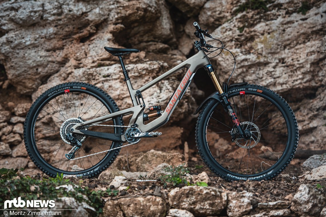

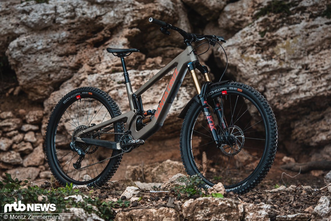

Eigentlich bedarf das Santa Cruz Megatower keiner näheren Erläuterung – der Race-Bolide der kalifornischen Edelschmiede zählt schon seit Jahren zu den beliebtesten Enduro-Bikes. Nicht nur im Enduro World Cup, sondern auch auf Hometrails und im Bike Park ist das Megatower ein populäres wie weitverbreitetes Arbeitsgerät. Für 2022 hat Santa Cruz das Megatower als Version 2 komplett überarbeitet, wenngleich damals eher Evolution als Revolution auf der Agenda stand. Mit 170 mm / 165 mm Federweg, 29″-Laufrädern, abfahrtslastiger Geometrie und dem Santa Cruz-typischen Lower Link VPP-Design hat das Megatower wunderbar in unseren Enduro-Vergleichstest 2023 gepasst. Wir haben die edle Top-Variante X01 AXS mit Upgrade auf Reserve Carbon-Laufräder über die harten Trails von Finale Ligure gescheucht.
Für 9.799 € wechselt das Santa Cruz Megatower mit X01 AXS-Spec und Reserve Laufrad-Upgrade den Besitzer

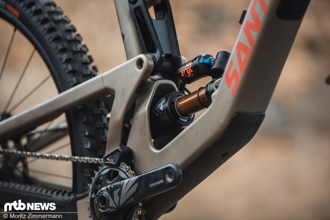

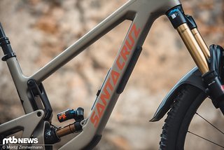

Typisch Santa Cruz: Der Dämpfer sitzt tief im Hauptrahmen und ist horizontal knapp oberhalb des Tretlagers positioniert.

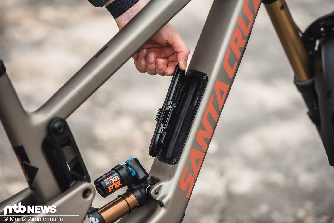

Im Unterrohr des Santa Cruz Megatowers befindet sich ein sehr praktisches Staufach.

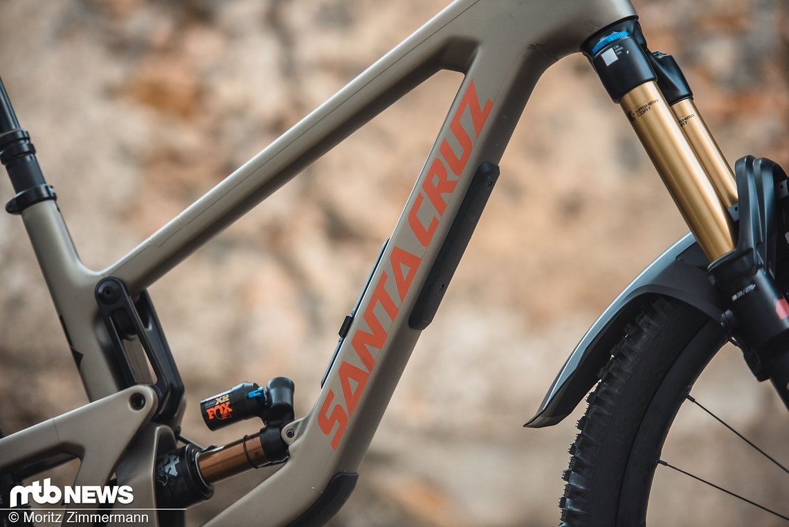

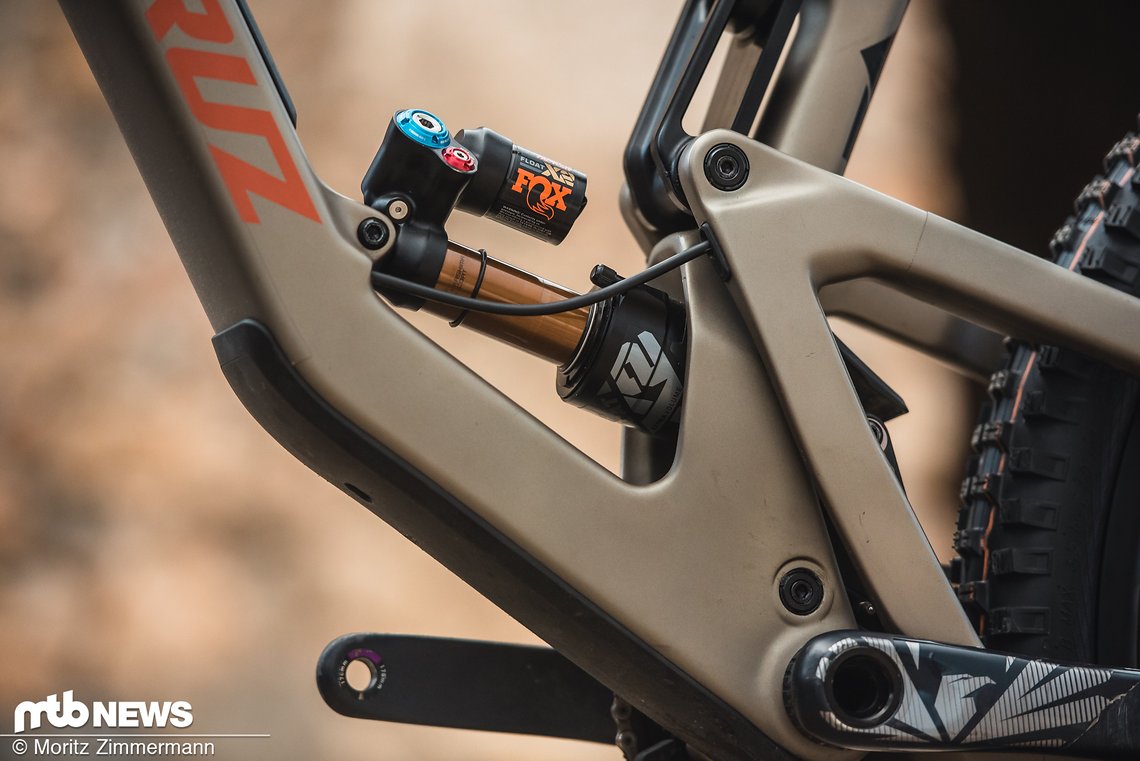

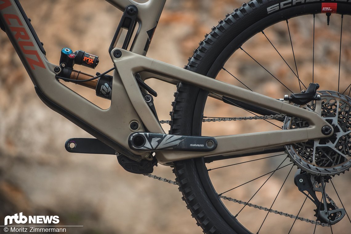

#3 Typisch Santa Cruz: Der Dämpfer sitzt tief im Hauptrahmen und ist horizontal knapp oberhalb des Tretlagers positioniert.
Ebenfalls mit an Bord ist ein kleiner Flip Chip an der hinteren Dämpfer-Aufnahme, der leichte Auswirkungen auf die Geometrie und die Charakteristik des Hinterbaus hat. Auf die verstellbare Kettenstreben-Länge des Vorgängers muss man am neuen Megatower verzichten. Dafür ist der Rahmen nun wirklich großflächig gegen Ketten- und Steinschlag geschützt – was uns sehr freut, da das alte Megatower unseren Enduro-Vergleichstest 2021 nicht ganz unbeschadet überstanden hat. Ebenfalls erfreulich: Am Steuerrohr und beim Tretlager verzichtet Santa Cruz auf jeglichen Nonsens, führt die Kabel in einlaminierten Röhrchen durch den Rahmen und setzt auf ein geschraubtes Tretlager. Außerdem sind auf der Santa Cruz-Website jegliche Details zum Megatower sehr übersichtlich gelistet und auf Rahmen, Lager und die Reserve-Laufräder gibt es eine lebenslange Garantie.
#4 Im Unterrohr des Santa Cruz Megatowers befindet sich ein sehr praktisches Staufach.

Der VPP-Hinterbau ist seit jeher das Markenzeichen von Santa Cruz. Das Megatower ist hier keine Ausnahme.
#7 Der VPP-Hinterbau ist seit jeher das Markenzeichen von Santa Cruz. Das Megatower ist hier keine Ausnahme.

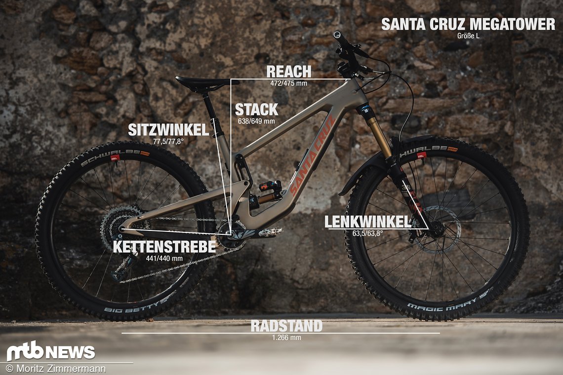

Wie von Santa Cruz gewohnt, verzichten die Kalifornier auch an der neusten Evolutionsstufe ihres Enduro-Race-Bikes auf zu gewagte Geometrie-Experimente. So bietet die von uns getestete Rahmengröße L einen Reach von 472 mm in Kombination mit einem 640 mm hohen Stack und einem 441 mm langen Heck. Der Lenkwinkel misst flache 63,5°, während das Tretlager um 30 mm abgesenkt ist. All diese Angaben beziehen sich aufs flache Setting – im steilen Setting verändert sich die Geometrie aber nur geringfügig. Mit fünf Größen von S bis XXL deckt Santa Cruz am neuen Megatower insgesamt ein sehr breites Größenspektrum ab.
Santa-Cruz-Megatower-Geometrie
#8 Santa-Cruz-Megatower-Geometrie

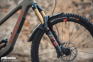

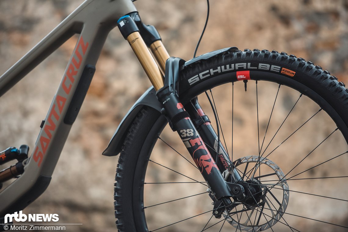

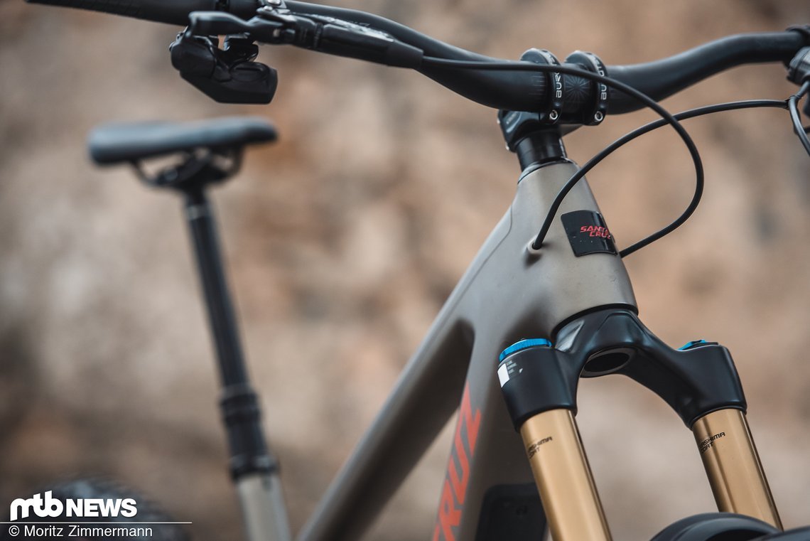

Vorne werkelt eine Fox 38 mit 170 mm Federweg
#9 Vorne werkelt eine Fox 38 mit 170 mm Federweg - diese haben wir wie an allen Bikes im Test mit einem SKS Mudrocker-Schutzblech ausgestattet.

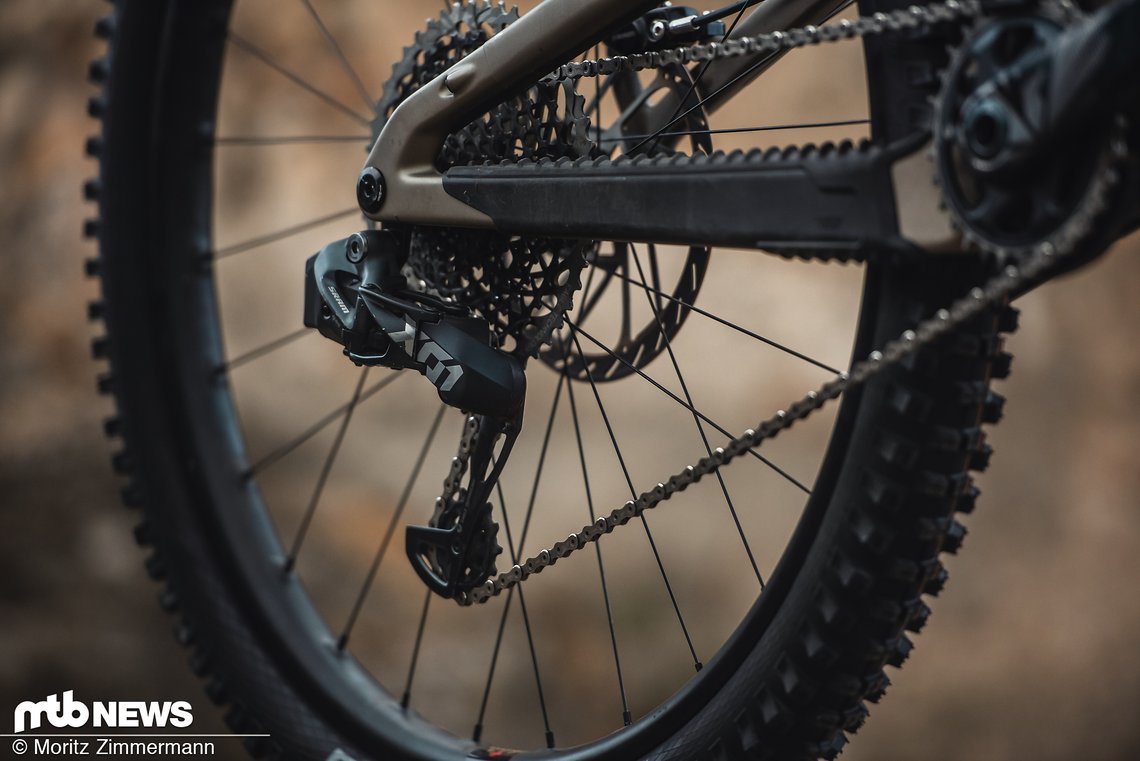

Geschaltet wird an der von uns getesteten Variante mit dem namensgebenden SRAM X01 AXS-Schaltwerk.
#11 Geschaltet wird an der von uns getesteten Variante mit dem namensgebenden SRAM X01 AXS-Schaltwerk.

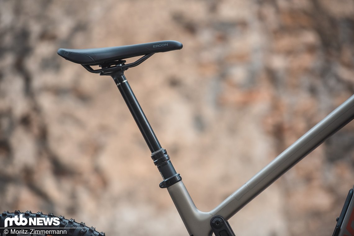

Bewährte Kombination: RockShox Reverb-Sattelstütze und Ergon Enduro-Sattel.
#12 Bewährte Kombination: RockShox Reverb-Sattelstütze und Ergon Enduro-Sattel.

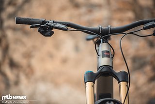

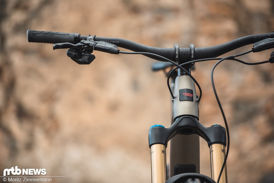

Das Cockpit stammt aus dem Hause Santa Cruz
#13 Das Cockpit stammt aus dem Hause Santa Cruz - standardmäßig haben wir die Griffe gegen Produkte von Ergon ausgetauscht, damit sich alle Bikes identisch anfühlen.

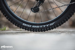

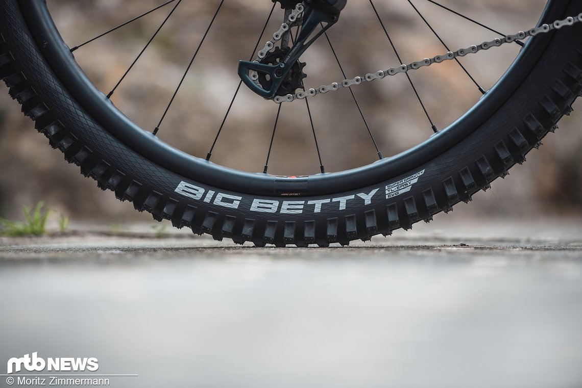

An jedem Bike haben wir einheitliche Reifen aus dem Hause Schwalbe montiert
#14 An jedem Bike haben wir einheitliche Reifen aus dem Hause Schwalbe montiert - Magic Mary vorne, Big Betty hinten. Das Megatower ist eines von zwei Modellen im Vergleichstest, das mit Carbon-Laufrädern ausgestattet ist.

Das Santa Cruz Megatower ist auch in seiner neusten Evolutionsstufe ein sehr vielfältiges Enduro, das nicht nur auf der Rennstrecke zu Hause ist, sondern auch im regulären Einsatz viel Spaß macht. Der Preis ist zweifelsohne hoch, doch dafür bekommt man auch ein durchdachtes Bike mit sehr vielen schön gelösten Details. Auf harten, schnellen Strecken ist trotz zahlreicher Experimente der Hinterbau jedoch ans Limit gekommen und hat in Kombination mit dem verbauten Dämpfer viele Schläge harsch weitergereicht.

  5. Ja, genau, entweder ein O-Ring oder eine U-Scheibe. Letztere fixiert das Schaltwerk komplett, ist natürlich nicht ganz so förderlich für die Haltbarkeit.
    Der O-Ring soll dafür sorgen, dass sich das Schaltwerk schwerer wegdrehen kann. Ähnlich wie bei der Transmission oder dem UDH-Schaltauge bleibt es dann allerdings hinten hängen und muss manuell nach vorne gedrückt werden.
    Der Ring muss zwischen das Schaltwerk und den Ring für die Umschlingung. Der lässt sich einfach abpopeln, ist da nicht weiter fixiert.
    Der Grund, warum die alten AXS-Schaltwerke so laut sind, ist, dass ihnen das Kabel fehlt, das von hinten draufdrückt. Dadurch können sie eben rumschwingen. Die Transmission kann das nicht.
    @Gregor könntest du bitte anhand von einem Bild oder einer Zeichnung erklären wo man den O-Ring anbringen muss um das Schaltwerk wenigstens ein bisschen leiser zu bekommen?
Was meinst du?
