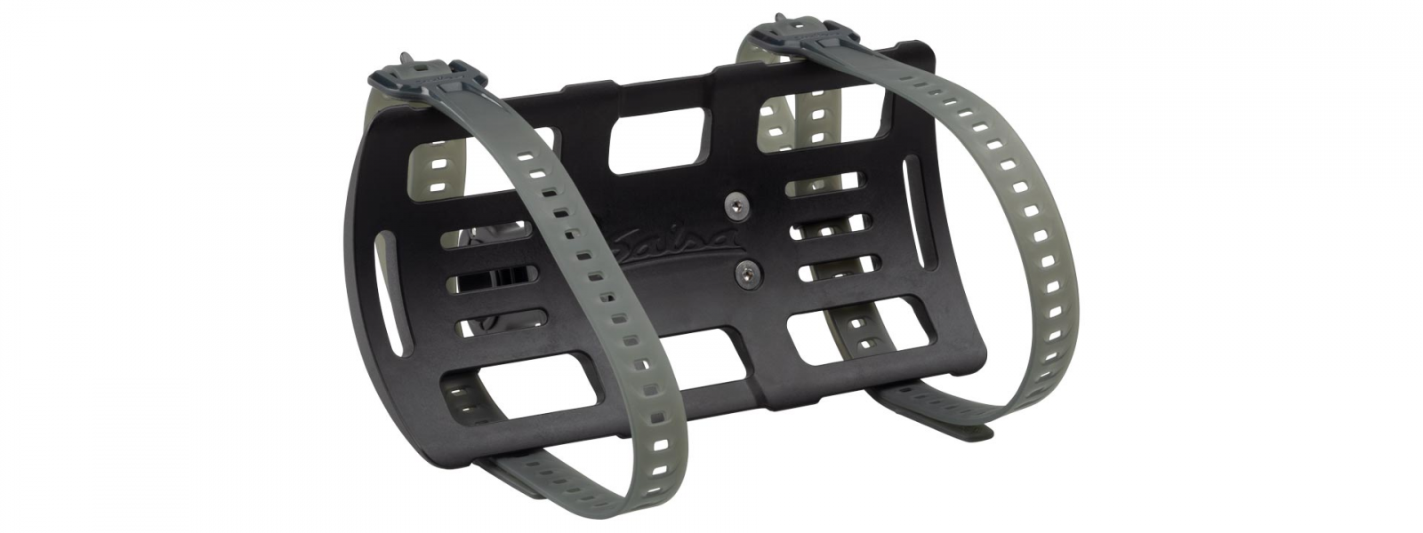

Salsa EXP Series Anything Cradle System mit Front Pouch: Geschüttelt, nicht gerührt
Infos und Preise
- Volumen: 18 l (Drybag) 1,7 l (Front Pouch)
- Gewicht (Herstellerangaben): 420 g (Anything Cradle), 220 g (Drybag), 160 g (Front Pouch)
- max. Zuladung: 3,7 kg
- Preis (UVP): 269,99 € für das Komplettset
Beim Anything Cradle-System kombiniert Salsa die Form des hauseigenen „Anything Cage“ mit dem Prinzip eines Harness-Systems für den Lenker. Das Ergebnis ist eine Drybag-Halterung mit einem Ausleger aus Aluminium, der mittels zweier geteilter Schellen am Lenker montiert wird. Bei der Montage sollte darauf geachtet werden, das System leicht nach unten auszurichten. So lässt sich einerseits eine Lampe ohne extremen Schattenwurf der Ladung nutzen, andererseits sorgt diese Ausrichtung für einen günstigeren Schwerpunkt und somit für ein besseres Handling des Bikes.
In der Hand
Die Montage des Anything Cradle selbst ist simpel: Die Drybag-Halterung wird durch vier Schrauben an der Lenkeraufnahme fixiert und dann mit zwei weiteren Schrauben am Lenker angebracht. Etwas komplizierter wird es jedoch, wenn es an das Einfädeln der Zurrgurte in das Anything Cradle geht. Hier muss zunächst der männliche Teil des Klickverschluss vom Gurt entfernt und später wieder angebracht werden, was aufgrund der Ausrichtung der Vernähung des Gurtes nicht ganz so leicht von der Hand geht. Das überstehende Material blockierte beim Einfädeln und der Gurt ließ sich daher nur mit Nachdruck wieder durch die Schnalle führen.
Dank der gut bebilderten Anleitung sowie der hilfreichen Beschreibung stellte der Ladder Lock an sich aber keine sonderlich große Herausforderung dar. Allerdings hat dessen Funktionsprinzip seine kleinen Tücken: Wegen der mehrlagigen Anordnung der Gurte lässt sich immer nur die Länge des oberen Gurtes durch Anziehen bzw. Lockern an der Schnalle einstellen. Möchte man die Länge des unteren Gurtes verändern, muss am Ladder Lock in der entsprechenden Richtung Material freigegeben werden. Hilfreich bei der Grundeinstellung der Gurte war hier, den Drybag auszustopfen und die Gurtlänge an dessen Durchmesser auszurichten. So ließ er sich auch bei geringerer Befüllung sehr gut komprimieren und die Front Pouch konnte ebenfalls schnell und unkompliziert befestigt werden.
Salsa EXP Series Drybag
Der beidseitig zu öffnende, 18 Liter fassende wasserdichte Packsack ist speziell auf die Verwendung mit dem Anything Cradle System abgestimmt. So verfügt er auf der Ober- und Unterseite jeweils über ein Paar schmale (oben) bzw. breitere Schlaufen (unten). Durch die unten angebrachten Schlaufen können die Zurrgurte geführt werden, was die Ladung zusätzlich sichert, während die oberen Schlaufen kurze, schmale Klettbänder aufnehmen. Mit diesen lässt sich der Drybag an der Halterung fixieren und sie dienen quasi als hilfreiche „dritte Hand“ beim Beladen des Anything Cradle. Das Innenmaterial des Drybag ist angenehm rutschig, was das Stopfen erleichtert.
Salsa EXP Series Front Pouch
Die auf den Namen „Front Pouch“ getaufte Zusatztasche fasst 1,7 Liter und ist nicht völlig wasserdicht, jedoch sehr stark wasserabweisend. Obwohl die Tasche optisch eher etwas flach wirkt, lässt sich das vorhandene Volumen dank des Zweiwege-Reißverschlusses und mit etwas geschicktem Packen dennoch sehr gut nutzen. Das recht steife Material sorgt für eine gute Formstabilität, wodurch sich die Tasche einerseits hervorragend für den Transport von Kompakt- und Systemkameras eignet, was aber andererseits das Vollstopfen der Tasche (sog. Overstuffing) limitiert. Ausgesprochen praktisch ist der Gummizug auf der Vorderseite der Tasche, mit dem sich eine Windjacke, Arm- und Beinlinge oder andere Dinge, auf die man unterwegs rasch zugreifen möchte, befestigen lassen. Zusätzlich erlauben die ebenfalls auf der Vorderseite angebrachten Schlaufen, die Kapazität der Front Pouch zusätzlich zu erweitern und Dinge außen an der Tasche anzubringen.
Auf dem Trail
Wie die Ober-Überschrift bereits vermuten lässt, ist die Anything Cradle vor allem eines: extrem stabil. Das System hat sämtliche Rüttel- und Schütteltests auf Kopfsteinpflaster, Kolonnenwegplatten, Schlagloch- und Schotterpisten sowie auf verwurzelten Waldwegen bravurös gemeistert. Weder haben sich die Schrauben der Lenkerhaltung gelockert, noch hat sich die Anything Cradle bei einem heftigen Stoß stark nach oben oder unten bewegt. Um die Belastung besser einordnen zu können: Im Drybag befanden sich während der Tour auf dem Teilabschnitt der Bikepacking Trans Germany Route ein Tarp, ein Schlafsack und eine Isomatte mit einem Gesamtgewicht von knapp 1500 g, die Front Pouch beherbergte eine spiegellose Kamera mit zwei Objektiven und zwei Ersatzakkus (insgesamt ca. 1600 g).
Damit befand sich der Inhalt gewichtstechnisch im oberen Drittel der von Salsa freigegebenen maximalen Zuladung. Auf den Strecken, deren Erschütterungen das Anything Cradle System klaglos wegsteckte, lösten sich Sattelstützenschrauben, wurden Ventileinsätze locker gerüttelt und lockerten sich Steckachsen. Die Stabilität wusste also definitiv zu beeindrucken, das unkomplizierte Handling beim Be- und Entladen sorgte dafür, dass sich das allmorgendliche bzw. allabendliche Ritual des (Aus-)Packens nicht unnötig Zeit und Nerven kostete. Positiv zu erwähnen ist außerdem die geringe Klemmbreite am Lenker, wodurch ein Lenkeraufsatz ebenfalls noch Platz fand.
Fazit
Von der etwas fummeligen Erstmontage der Gurte abgesehen hat das Salsa EXP Series Anything Cradle System in der Praxis absolut überzeugt. Ein extrem sicherer Sitz, bequemes Be- und Entpacken sowie eine geringe Klemmbreite der Befestigung am Lenker sind Pluspunkte, die zeigen, dass es Salsa gelungen ist, das Konzept des Anything Cages erfolgreich auf ein Gepäcksystem für den Lenker zu übertragen. Auch, wenn das Anything Cradle System ein wenig schwerer daherkommt als andere Lenkertaschen auf dem Markt, so mag es doch einige Langstrecken-Bikepacker geben, die dem Anything Cradle den Gewichtsnachteil zugunsten seiner sehr guten Aerobar-Kompatibilität nachsehen werden. Ebenfalls interessant dürfte das Anthing Cradle System für Bikepacker und Bikepackerinnen sein, die in härterem Gelände unterwegs sind und daher den Anspruch haben, dass das Gepäck auch dann noch fest am Bike sitzt, wenn man es ordentlich krachen lässt.
