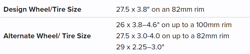

    "Inoffiziell"? 4.8 inoffiziell, wobei bei Reifenbreiten die Ansage ist, dass noch Raum zum Rahmen sein muss, sonst ist quasi "alles" erlaubt. Das Beargrease Rahmenset (und damit auch die Kompletträder) werden ganz offiziell für drei Laufradgrößen (mit entsprechenden Reifenbreiten) freigegeben.
    Infos dazu gibts bei Salsa bei jedem Rad und Rahmen im Reiter "Frame Specs": https://salsacycles.com/bikes/beargrease/2019_beargrease_carbon_frameset
    Nahezu alle Salsa Rahmen und Räder bieten mindestens zwei verschiedene Laufradkombinationsmöglichkeiten. Die Bikes bei denen nur eine offiziell ist, sind an einer Hand abzählbar, und selbst da passt mehr. Das Maareksh beispielsweise kann auch mit 27.5x2.25 statt 700C gefahren werden, auch beim Vaya passen zusätzlich 27.5er bzw Road Plus.
    Zum Thema ob die noch genutzt werden: ja, aber meist nur zu besonderen Anläßen oder in Gegenden, in denen sonst kaum jemand anzutreffen ist. Es ist eine Nische, aber weder Salsa noch Surly waren da je weg, das Mukluk gibt es in ähnlicher Form schon seit 10 Jahren.
    Ja, tatsächlich - in den Specs ist das Beargrease nur bis 26x4,6" freigegeben.
    4,8" passt aber trotzdem (getestet mit JJ und Lou/Bud auf 80mm IW). Reifenfreiheit ist ist sogar noch einen Tick größer als bei meinem Dude. Ich denke, Salsa möchte sich hier nur absichern.
    Du sagst es, 4.8 auf 82mm, 4.6 auf 100mm und dann wird es knapp, hängt dann aber etwas von den Reifen ab und ob du bereit bist auch etwas Spuren im Hinterbau zu vertragen.
    Da ist auch immer etwas Sicherheit einberechnet ;-)
    Dann sind wir uns einig smilie
