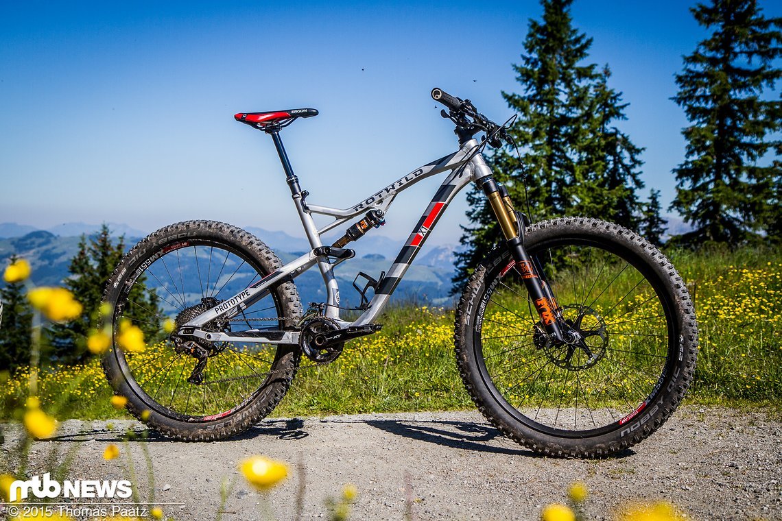

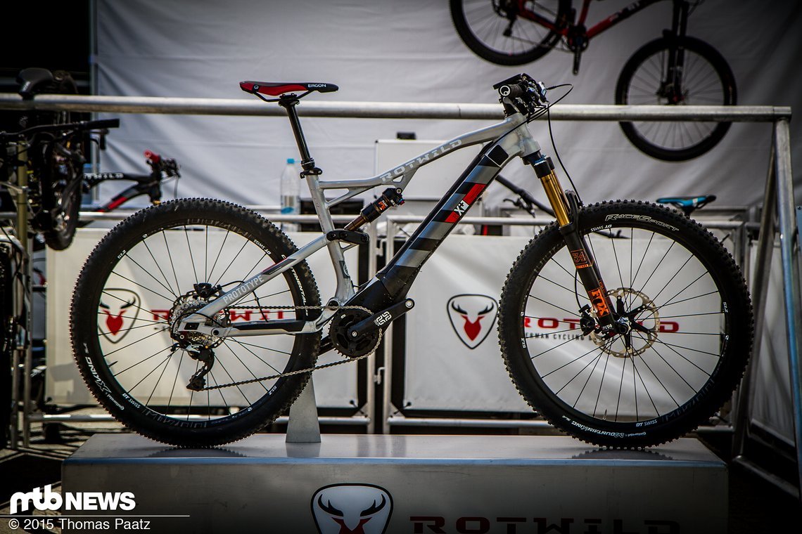

Das neue Rotwild R.X1 FS - hier im Aufbau mit Fox Gabel und XT Bremsen
#1 Das neue Rotwild R.X1 FS - hier im Aufbau mit Fox Gabel und XT Bremsen

Mit der Generation X will Rotwild eine neue, flexible Rahmenplattform ins Leben rufen. Was Flexibilität dabei bedeutet, erklärt man uns bei Rotwild am Beispiel des Rotwild R.X und den folgenden Beispielen:
  • Laufradgröße: Hier kann wahlweise 27,5″ (Modell „Trail“) oder 27+ (Modell „Traction“) genutzt werden.
  • Kettenstrebenlänge: Ebenfalls flexibel ist die Hinterbaulänge. Das Trail-Modell kann über ein Inlay-System mit kurzem oder langem Hinterbau (422,5 oder 435 mm) gefahren werden, bei den Plus-Laufrädern entfällt die kurze Option durch den größeren Durchmesser der Räder.
  • Lenkwinkel: Über einen Winkelsteuersatz kann ab Werk der Lenkwinkel zwischen 0 und +/- 1,5° verändert werden
  • Antrieb: Hier wird es wirklich spannend, denn die Antriebsart kann variiert werden. Das Rotwild gibt es auch in einer Variante mit im Unterrohr integriertem Brose-Antrieb inklusive Akku
Mit dieser Basis will Rotwild eine vielseitige Plattform generiert haben, die die aktuellen Trends (Elektrifizierung, Plus-Größen) aufgereift, ohne sich auf sie festzulegen. Weitere erwähnenswerte Punkte an den Bikes:
  • Interne Zugverlegung
  • Boost 148 mm Achsstandard am Hinterrad
  • E-Type Sideswing Umwerfer
  • Doppelreihige Lager am Horstlink

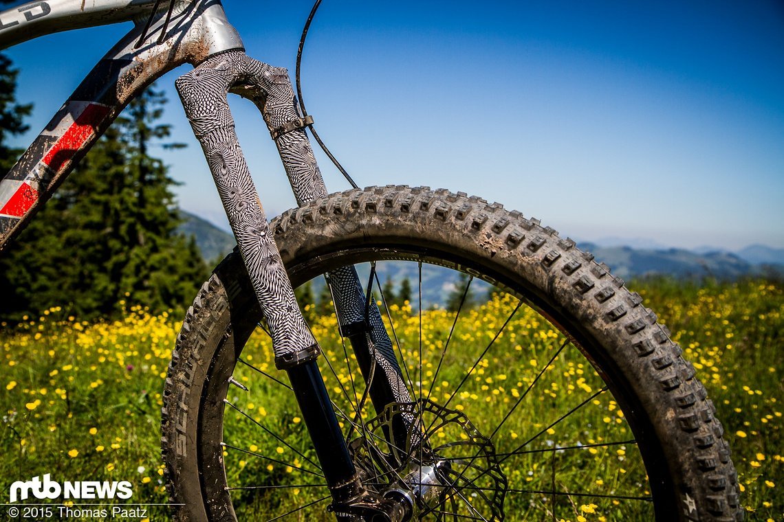

Zum ausprobieren hatten wir zwei gleiche Bikes dabei, dieses mit abgeklebter USD-Gabel und brachialen Magura MT7 Bremsen - hier auf dem Foto: Rotwild Marketing-Mann Ole
#2 Zum ausprobieren hatten wir zwei gleiche Bikes dabei, dieses mit abgeklebter USD-Gabel und brachialen Magura MT7 Bremsen - hier auf dem Foto: Rotwild Marketing-Mann Ole
Protoypen Upside-Down Gabel - die Gabel befindet sich noch im Entwicklungsprozess, die Performance war im direkten Vergleich noch nicht auf Fox 34-Niveau
#3 Protoypen Upside-Down Gabel - die Gabel befindet sich noch im Entwicklungsprozess, die Performance war im direkten Vergleich noch nicht auf Fox 34-Niveau

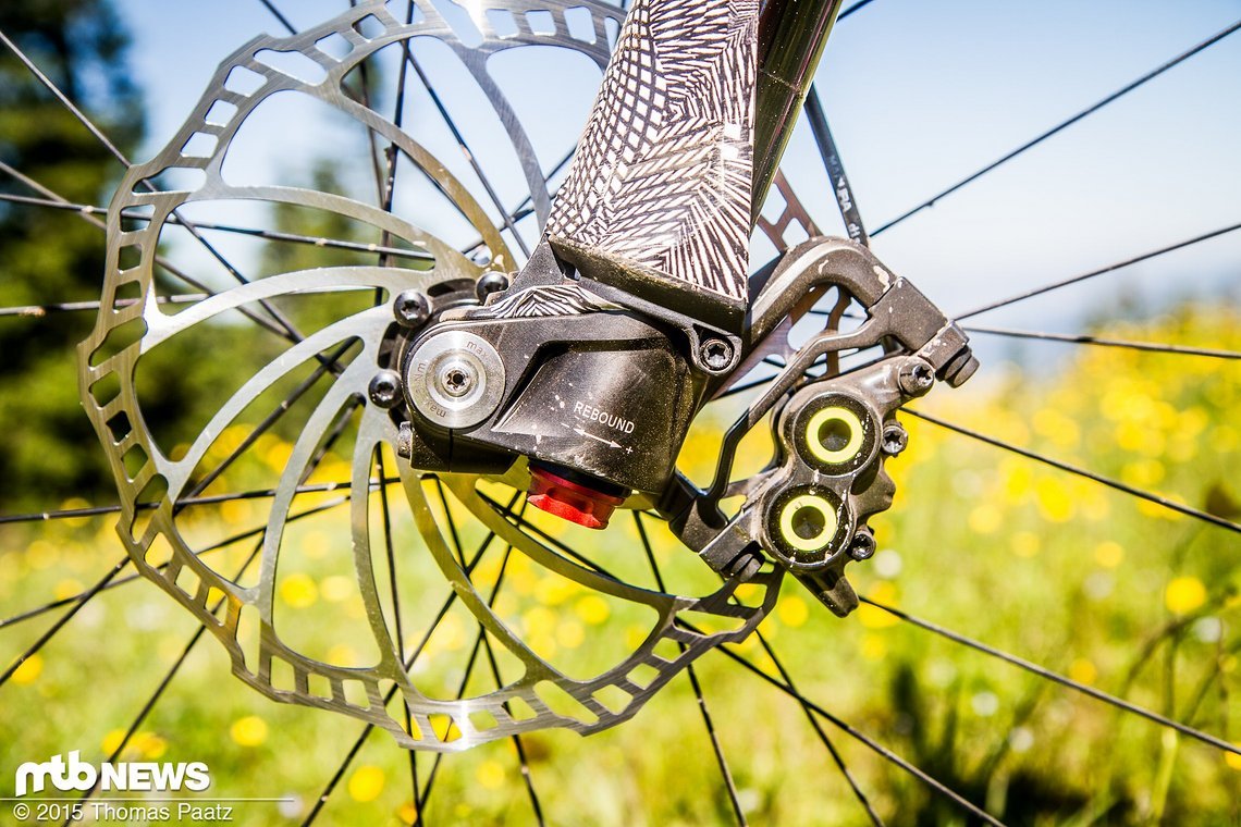

Maguras MT7 Bremse an der Test-USD Gabel
#4 Maguras MT7 Bremse an der Test-USD Gabel

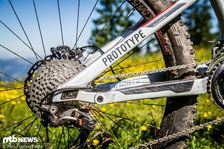

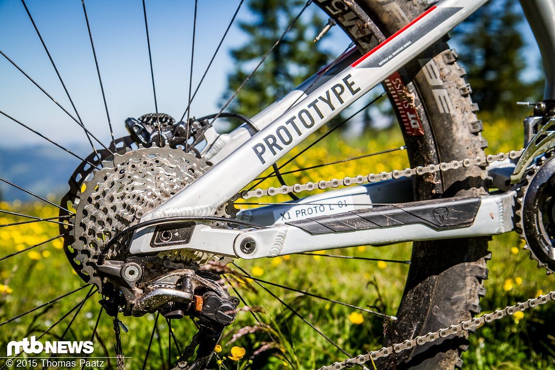

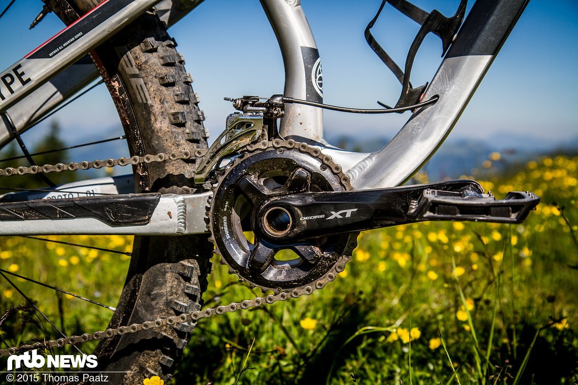

XT Antrieb mit e-Type Sideswing Umwerfer
#5 XT Antrieb mit e-Type Sideswing Umwerfer

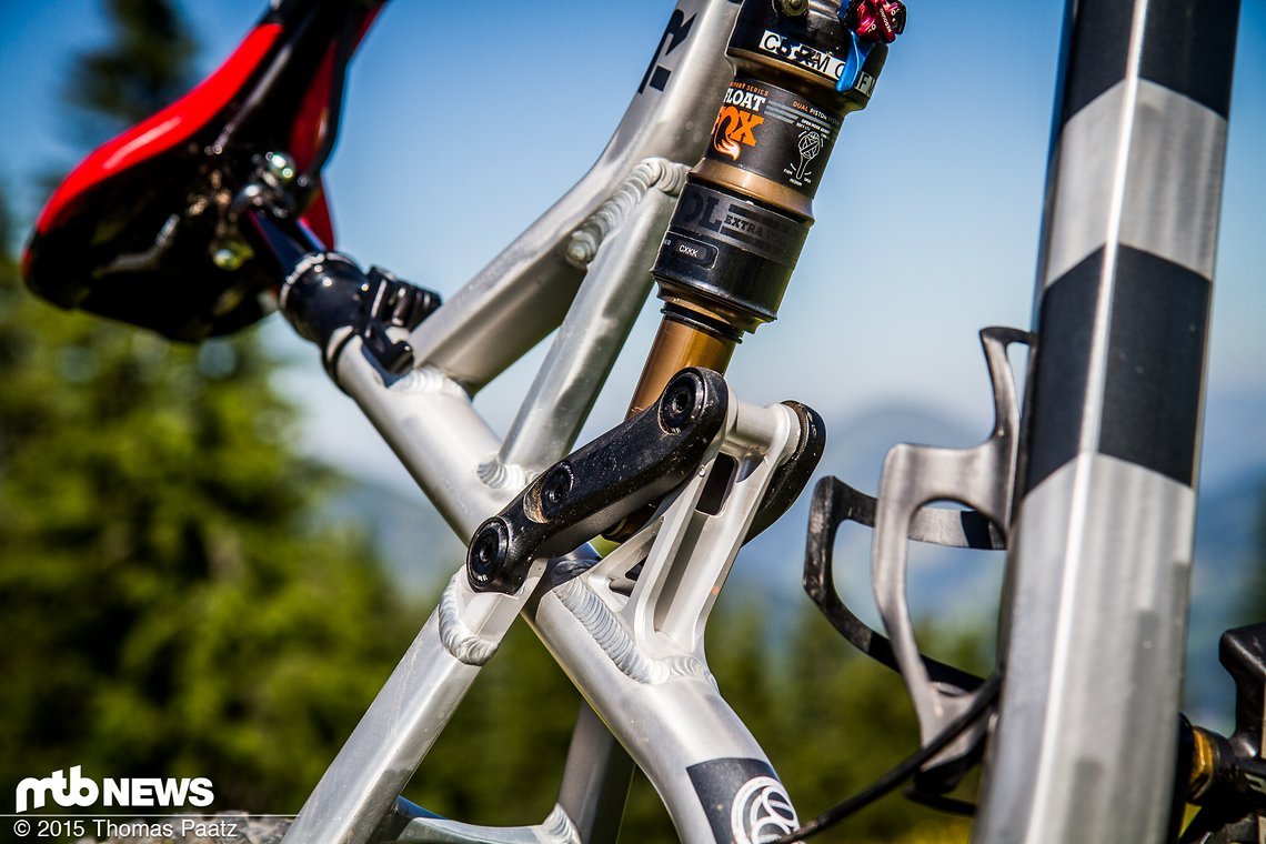

Die Rahmen sind noch nicht final, hier kann man aber schon sehen, dass bei der Konstruktion auch Leichtbau ein Thema war
#6 Die Rahmen sind noch nicht final, hier kann man aber schon sehen, dass bei der Konstruktion auch Leichtbau ein Thema war

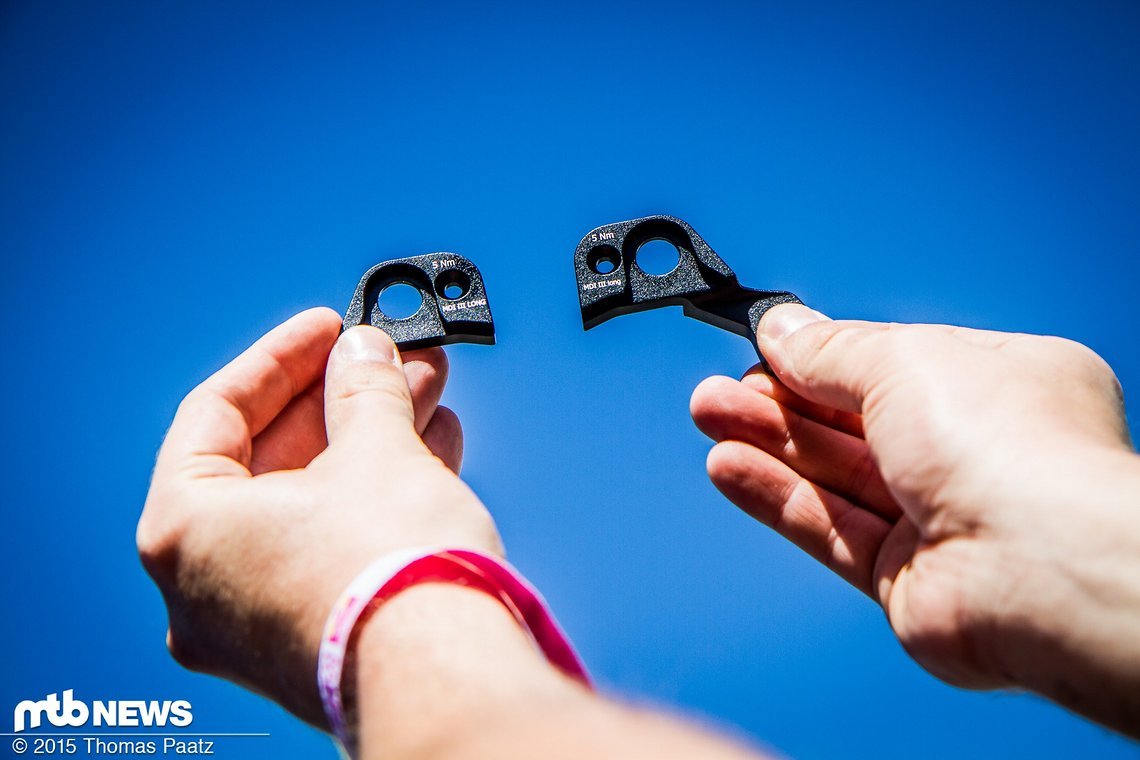

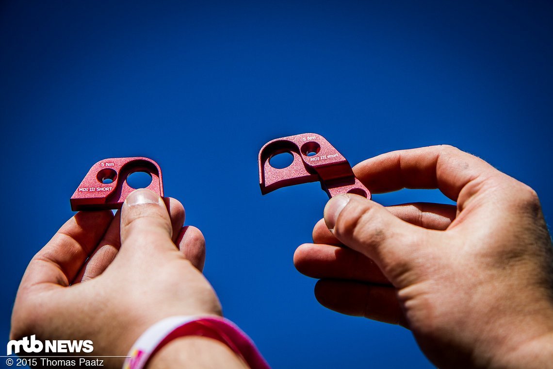

Die Inlays für die Ausfallenden haben unterschiedliche Farben für kurz...
#8 Die Inlays für die Ausfallenden haben unterschiedliche Farben für kurz...
und lang
#9 und lang
Auch hier ist das Inlay zu sehen
#10 Auch hier ist das Inlay zu sehen
Auf der Innenseite wird das Gegenstück eingesetzt
#11 Auf der Innenseite wird das Gegenstück eingesetzt
Über den Chip kann man den Radstand verändert - im 27,5 Plus Setup muss man den langen Radstand fahren. Die Beiden Positionen ergeben 422,5mm und 435mm Kettenstrebenlänge
#12 Über den Chip kann man den Radstand verändert - im 27,5 Plus Setup muss man den langen Radstand fahren. Die Beiden Positionen ergeben 422,5mm und 435mm Kettenstrebenlänge

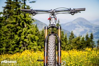

Dicke Dinger - Schwalbe Nobby Nic-Reifen in 2.8″ und Fox 34 vorne
#13 Dicke Dinger - Schwalbe Nobby Nic-Reifen in 2.8″ und Fox 34 vorne

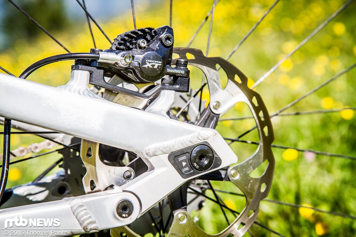

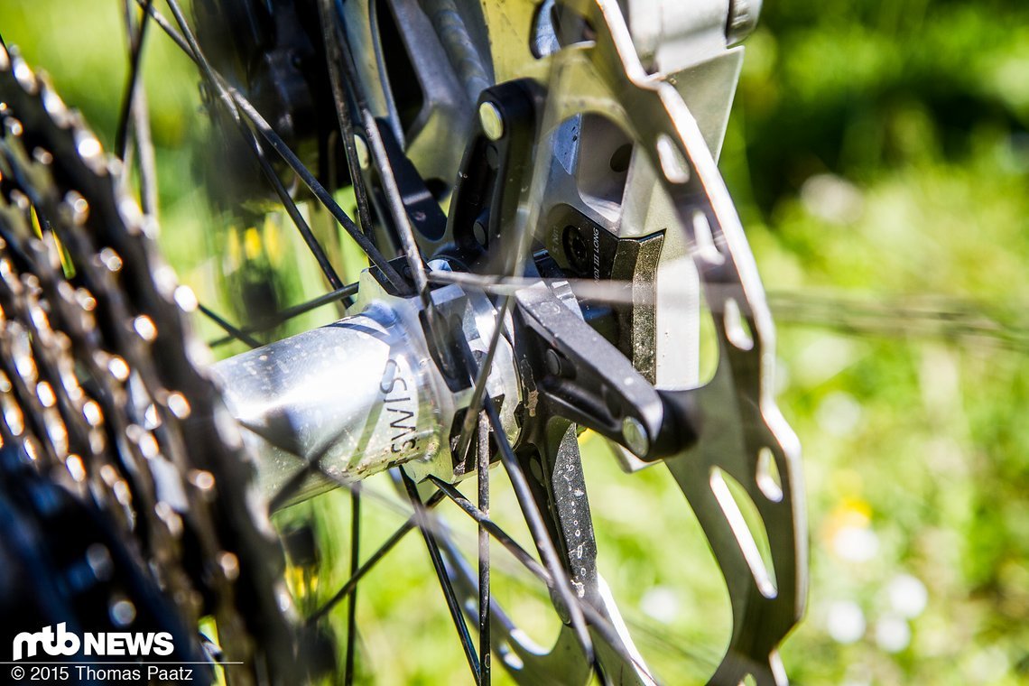

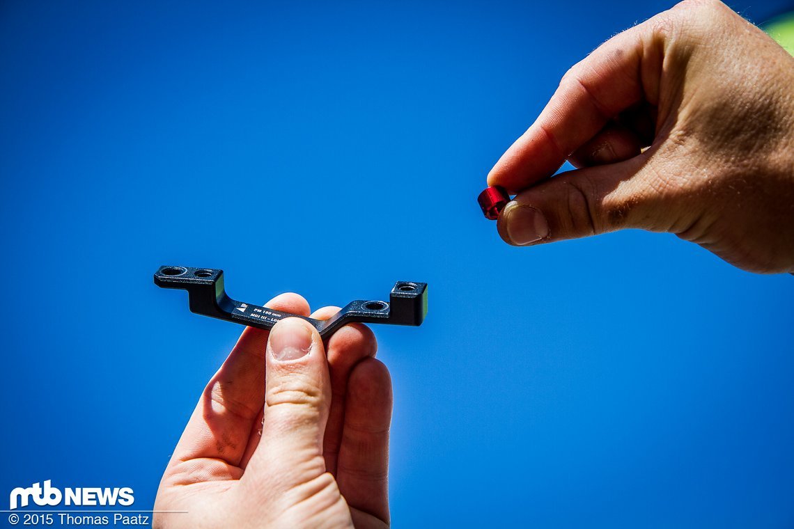

Für die Bremse gibt es je nach Montage der Hinterachse auch einen passenden Adapter
#15 Für die Bremse gibt es je nach Montage der Hinterachse auch einen passenden Adapter

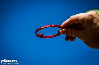

ACS (Anti Chain Suck) Ring - verhindert Einklemmen der Kette am Tretlager
#17 ACS (Anti Chain Suck) Ring - verhindert Einklemmen der Kette am Tretlager

  1. Soweit ich weiss geht da nix mit adaptern. Brauchst also die passenden naben.... Oh wunder smilie
    Hatte ich bereits vermutet. Von daher, Big Dislike.
  2. Hatte ich bereits vermutet. Von daher, Big Dislike.
    Hinten hab ichs noch garnet weiter geschaut. Aber vorne geht kein Adapter für ein Boostlaufrad in eine normale Gabel, anders rum müßte es schon gehen.

  4. Die Gabel sieht mir sehr nach einer RS Upside Down im 170mm Bereich aus...
    Dürfte wohl eher Gabel eine X-Fusion (Revel?) sein, da die Sponsor und Ausrüster von Richie Schley bzw Rotwild sind.
    http://www.xfusionshox.com/product/forks/revel-series/revel-hlr.html
  5. Dürfte wohl eher Gabel eine X-Fusion (Revel?) sein, da die Sponsor und Ausrüster von Richie Schley bzw Rotwild sind.
    Richi Schley fährt das Bike mit ner ganz normalen X-Fusion. Haben ihn am Glemmride getroffen, kurz bevor er arbeiten bzw Filmen musste smilie
