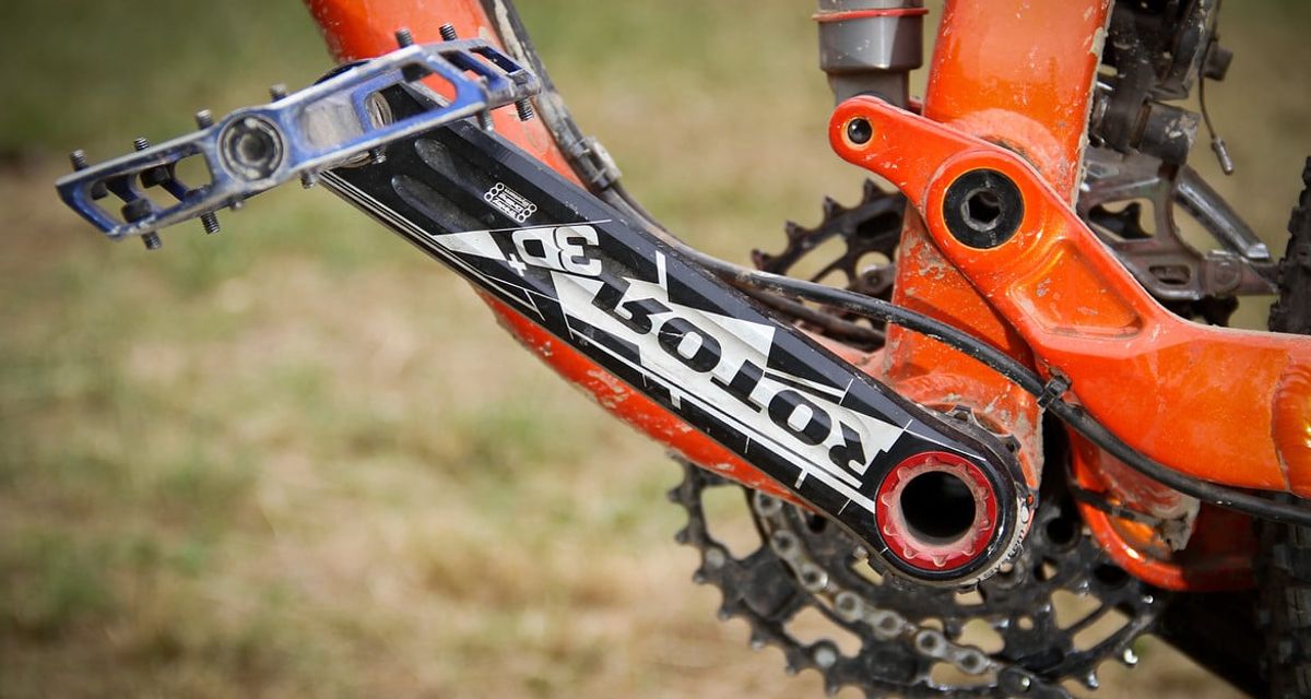

Schon auf den ersten Blick heben sich die Rotor 3D+ MTB Double Kurbeln deutlich von dem Erscheinungsbild ab, das wir von Shimano und Sram seit Jahren gewohnt sind. Doch es sind nicht maßgeblich die gefrästen Kurbelarme, die den Unterschied machen. Nein – es sind die unrunden Kettenblätter, die an unserem Testrad verbaut gewesen sind. Marktführer Shimano hat unter dem Namen “Biopace” bereits von 1983 bis 1993 derartig unrunde Kettenblätter produziert, die den Totpunkt (Kurbel auf 6 Uhr / 12 Uhr-Stellung) überwinden und so für einen konstanten Kettenzug sorgen sollen. Einen ganz ähnlichen Weg gehen auch die Rotor Q-Rings genannten Kettenblätter, die jedoch weniger stark verformt sind als die Pendants von Shimano. Wie sich das System in der Praxis bewährt oder ob es zu Kettenklemmern kommt, haben wir für euch im Fahrbericht herausgefunden.

# Auffällig anders: Die Rotor 3D+ Kurbel ist nicht nur fein gefräst, sondern mit den ovalen Q-Rings auch wirklich nicht normal.

Die passende Kurbeln zu den Rotor Q-Rings ist die Rotor 3D+ MTB Double Kurbel, die für unseren Test mit zwei Kettenblättern in einem Pyga OneTwenty 650b Testrad montiert gewesen ist. Die Kurbel ist aus Aluminium gefertigt und CNC-gefräst, macht optisch einen sehr hochwertigen Eindruck und verfügt ähnlich wie die Kurbeln von e*thirteen über einen kleinen Kompressionsring, über den die Lagervorspannung im Innenlager eingestellt werden kann. Optisch auffällig ist neben der rot eloxierten Schraube zur Befestigung des Kurbelarms auf der Achse auch die Laser-Gravur. Bei den Farben bietet Rotor keine große Auswahl: schwarz muss reichen.
# Die Vorspannung des Innenlagers kann bei der Rotor 3D+ MTB Kurbel über einen kleinen Vorspannring eingestellt werden. Ein ähnliches System findet sich an den Kurbeln von e*thirteen.
