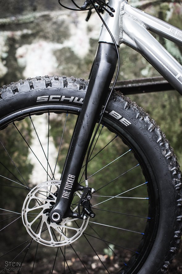

Innen verlegte Züge und eine fette Carbon-Starrgabel garniert von pornösen Schweißnähten. Noch Wünsche?

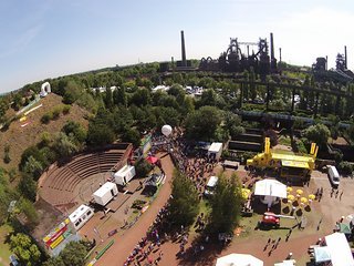

Die Kritiker fühlen sich bestätigt. Es war doch abzusehen, dass der Tusker auf einer anspruchslosen Ballerrunde nicht mithalten kann. Eine Woche später stehe ich bei den Magura 24h von Duisburg im Landschaftspark Nord in der ersten Reihe der Solofahrer. Wir machen unsere Späßchen, auch über meine fetten Reifen. Rechts und links neben mir stehen nur dürre Topmodels. Aber so ein bisschen mollig bringt auf jeden Fall schon mal Aufmerksamkeit.
Letztes Jahr noch als fünfter bei den Männern das Rennen beendet, darf ich diesmal in der Masters-Kategorie starten. Am Start sind die üblichen Verdächtigen, das Podium fest im Auge habend. Einige wussten schon seit den 24h am Alfsee was ich vorhabe, schütteln aber immer noch mit dem Kopf. Ich fahre hier im Vergleich zu den Spitzenfahrern mit 4 Kilogramm Mehrgewicht durch die Industriekultur.
Der Start und die Staubspiele von Duisburg 2015 beginnen. Der Tusker rutscht. Ob es daran liegt, das neu geschottert worden ist, bezweifele ich. Der Reifen ist dafür einfach nicht gemacht und die 0,7 bar tun ihren Rest dazu. Aber soll ich auf 0,5 bar gehen ? Ich entscheide mich dagegen und passe meinen Fahrstil an. Die Schmalspurfahrer haben auch ihre liebe Not mit dem Grip auf Schotter. Alles in allem läuft es gut, man belächelt mich und oft werde ich gefragt: „Hast du eine Wette verloren?“ oder „Warum tust du dir das an?“. Ich finde es nicht schlimm, ich fühle mich wohl. Irgendwann wird das Rad schwammig, ich verliere Luft am Vorderrad. Nach 4 Runden ist der Tusker unfahrbar und der Originalschlauch hält wieder Einzug in den Mantel.

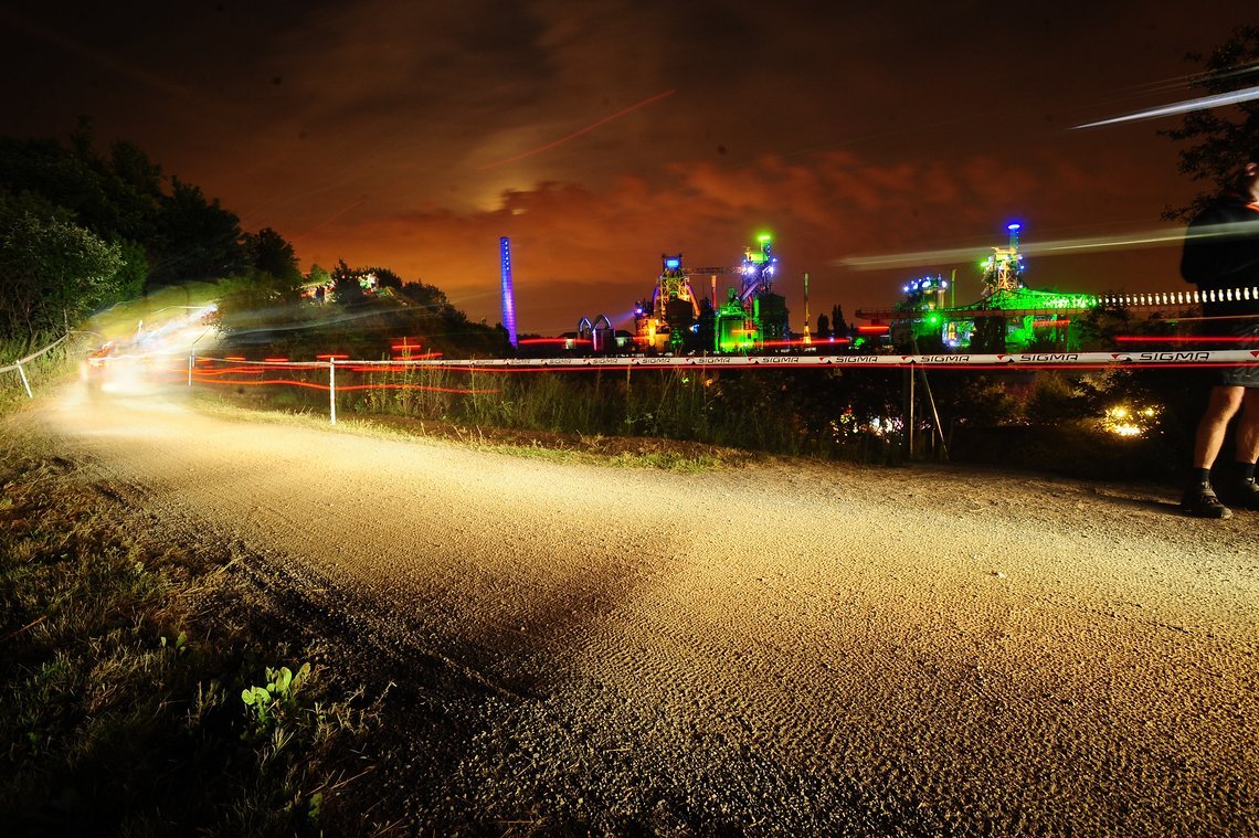

Monte Schlacko bei Nacht.
# Monte Schlacko bei Nacht. - Zur Verfügung gestellt von sportograf.com
Es geht in die Nacht, es läuft. Ich liege erstaunlicherweise auf Platz 5. Meine durchschnittliche Rundenzeit liegt fast auf Scalpel-Niveau, das sagt doch wohl alles. Kann ich das bis morgen durchhalten? Ich blase nachts zur Attacke auf Platz 4. Das ist ein Spiel mit dem Feuer, aber wer nicht wagt, der nicht gewinnt. Und ich gewinne. Am Morgen liege ich auf dem vierten Platz mit drei Runden Vorsprung. Dafür fühle ich mich wie durch den Fleischwolf gedreht. Der folgende Vormittag wird dann recht mühselig, das will ich aber nicht auf das Fatbike schieben: Tusker und ich sind mittlerweile eine Symbiose eingegangen, wir sind zur „Tussi“ mutiert. Wir halten durch und beenden nach 437km mit einem 19,9km/h Schnitt auf Platz 4 das Rennen. Ein Ergebnis, das mehr aussagt als tausend Worte. „Fat 4 Race“??? Ja, auf jeden Fall!

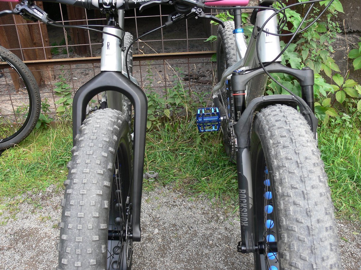

Vater und Sohn, ich komme mir so mickrig vor neben dem Chaoyang Copertura 26x4.90 von IBC User skaster.
