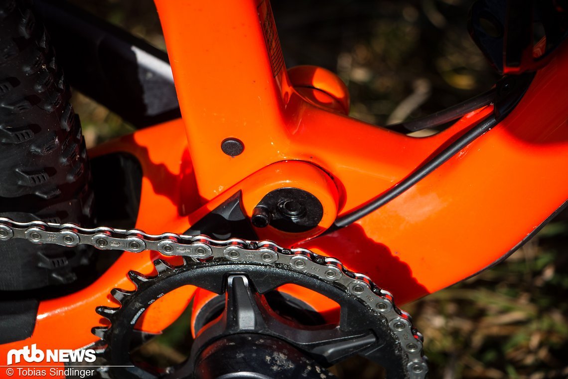

Schöne Detaillösungen
# Schöne Detaillösungen - Die Zugführung beim Thrill Hill ist am Unterrohr sauber und elegant gelöst.
Formschön wird die Bremsleitung in die Kettenstrebe geführt
# Formschön wird die Bremsleitung in die Kettenstrebe geführt
