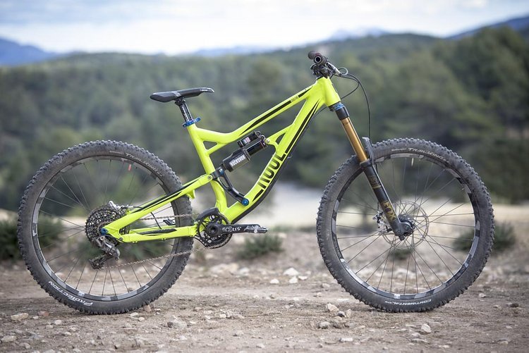

War die vergangene Version noch die ROSE-eigene Interpretation eines „Super-Enduros“ – also ein tourentaugliches Fully mit viel Federweg und Zweifach-Antrieb –, lässt sich die Neuauflage des beliebten SOUL FIRE auf den ersten Blick relativ eindeutig der Kategorie Freeride zuordnen. Satte 20 mm länger ist der Reach des neuen SOUL FIRE im Vergleich zum Vorgänger. Auch der Lenkwinkel des Alu-Rahmens ist um 1,5° flacher geworden und liegt nun bei entspannten 64,5°.
Über ein Flip Chip-System an der Umlenkwippe kitzelt das neue SOUL FIRE entweder 180 mm oder 190 mm Federweg aus dem Hinterbau. Je nachdem, in welcher Position der Dämpfer eingebaut wird, verändert sich nicht nur der Federweg, sondern auch die Kennlinie und damit die Charakteristik des Fahrwerks. Entscheidet man sich für die Position mit 190 mm Federweg, wird der Hinterbau etwas weniger progressiv, Lenk- und Sitzwinkel werden etwas flacher und das Tretlager sinkt um 2 mm. In Verbindung mit dem insgesamt nun deutlich größeren Reach und dem flacheren Lenkwinkel bewegt sich das neue SOUL FIRE deutlich hin zur Kategorie des klassischen Freeriders, der sich zwar durchaus auch bergauf pedalieren lässt, aber den Fokus eindeutig auf die Abfahrt und gröbere Manöver legt.

Es hat sich einiges getan beim neuen ROSE SOUL FIRE
# Es hat sich einiges getan beim neuen ROSE SOUL FIRE - 650b-Laufräder, Boost-Hinterbau, Flip Chips zur Anpassung von Federweg und Geometrie, keine Umwerfer-Aufnahme, dafür ein deutlich längerer und flacherer Hauptrahmen. Was geblieben ist, ist die aufgeräumte Optik.
Doch nicht nur hinsichtlich der Geometrie hat sich einiges getan bei der überarbeiteten Auflage des Freeride-Flaggschiffs. Ab sofort rollt das SOUL FIRE auf zeitgemäßen 650b-Laufrädern – eine Entscheidung, die bereits früh in der Entwicklungsphase getroffen wurde. Um die Steifigkeit und Stabilität des Hinterrades zu erhöhen hat sich ROSE beim neuen SOUL FIRE für den Einsatz der Boost-Technologie entschieden. Das Achsmaß des Hinterrades erhöht sich damit auf 148 mm.

Auffällig ist, dass die Neuauflage des SOUL FIRE ab Werk weder mit einem Zweifach-Antrieb noch mit einer Remote-Sattelstütze ausgeliefert wird – ein Ausgang im Sitzrohr für die Montage einer Stealth Remote-Sattelstütze ist aber vorhanden (in einer früheren Version dieses Artikels stand, dass dies nicht möglich sei. Anm. d. Red.), die Zugführungen an der Unterseite des Oberrohrs sind zudem für die Montage von regulären Remote-Sattelstützen ausgelegt.
Der Rahmen kommt zwar ohne Remote-Sattelstütze, ist aber für Stealth-Stützen ausgelegt
# Der Rahmen kommt zwar ohne Remote-Sattelstütze, ist aber für Stealth-Stützen ausgelegt
Statt 2-fach setzt ROSE auf einen 1×11-Antrieb – je nach Ausstattungsvariante entweder von SRAM oder Shimano. Eine Umwerfer-Aufnahme gibt es nicht mehr. Zwar lässt sich eine Remote-Stütze mit externem Kabel nachträglich montieren. ROSE verzichtet aber von Haus aus auf dieses Feature, das mittlerweile bei den allermeisten Rahmen zu einem Standard geworden ist.
Gemacht für die Abfahrt
# Gemacht für die Abfahrt - das neue ROSE SOUL FIRE ist ein klassischer Freerider und entfernt sich damit vom Vorgänger, der eher der Kategorie (Super-)Enduro zuzuordnen war.
Zur Maximierung der Steifigkeit verwendet ROSE beim SOUL FIRE eine massive 30 mm-Hohlwelle als Hauptlager, um Hinterbau und Hauptrahmen zu verbinden. Rekordverdächtige 47 mm Außendurchmesser haben die verwendeten Rillenkugellager. Interessanterweise kommt ein Shimano Cartridge Interface zum Einsatz, sodass sich das Hauptlager mittels Shimano-Innenlagerwerkzeug festziehen lässt. In diesem Zusammenhang hat sich ROSE-Chefkonstrukteur Max Sistenich übrigens dazu entschieden, anders als beim Vorgänger nicht auf ein Press Fit-, sondern auf ein BSA-Innenlager zu setzen – eine Entscheidung, die sicherlich zahlreiche Kunden begrüßen werden.
Auch hinsichtlich der Zugführung hat sich ROSE Gedanken gemacht und präsentiert eine Lösung, die aufgeräumt und vor allem stressfrei ist. Die Kabel werden nicht intern durch den Rahmen verlegt, sondern sind in den an den Rahmen angepassten Unterrohrschutz integriert. Das sorgt für eine sehr saubere und cleane Optik bei gutem Schutz, garantiert aber gleichzeitig auch, dass im Fall der Fälle die Bremsleitung oder der Schaltzug nicht erst kompliziert aus dem Rahmen gebastelt und später wieder durch diesen durch verlegt werden müssen.
