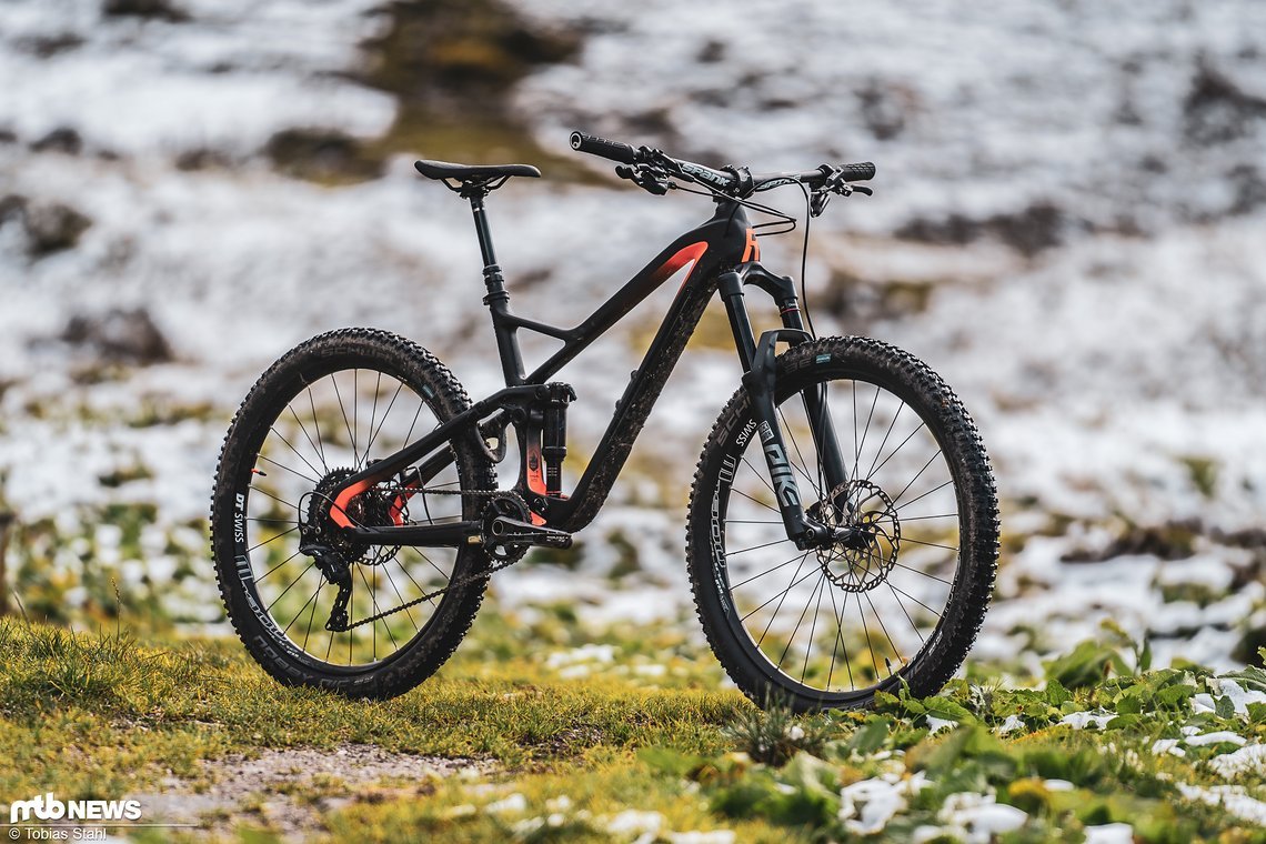

Der Begriff All-Mountain ist zwar mittlerweile etwas aus der Mode gekommen – er steht beim ROSE Pikes Peak AM aber weiterhin für echte Allround-Eigenschaften. Dank 150 mm Federweg und einer modernen Geometrie soll man sowohl bergauf als auch bergab viel Freude an dem Rad haben. Ein besonderes Feature des wuchtigen Carbon-Rahmens ist neben den groß dimensionierten Hauptdrehpunkten die sogenannte Progeo-Verstellung. Diese Art von Flipchip an der Dämpferaufnahme wirkt sich neben der Geometrie auch auf die Progression des Viergelenker-Hinterbaus aus – was auch den Namen erklärt. Für unseren Test hat uns Rose das 2.999 € günstige Einsteiger-Modell Pikes Peak 1 AM zur Verfügung gestellt.
Das Rose Pikes Peak AM ist in insgesamt vier Modellen und drei Größen erhältlich
# Das Rose Pikes Peak AM ist in insgesamt vier Modellen und drei Größen erhältlich - wir haben die 13,2 kg leichte und 2.999 € günstige Einsteiger-Version für euch getestet.

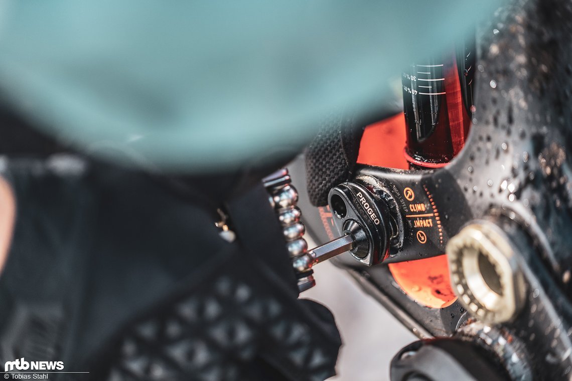

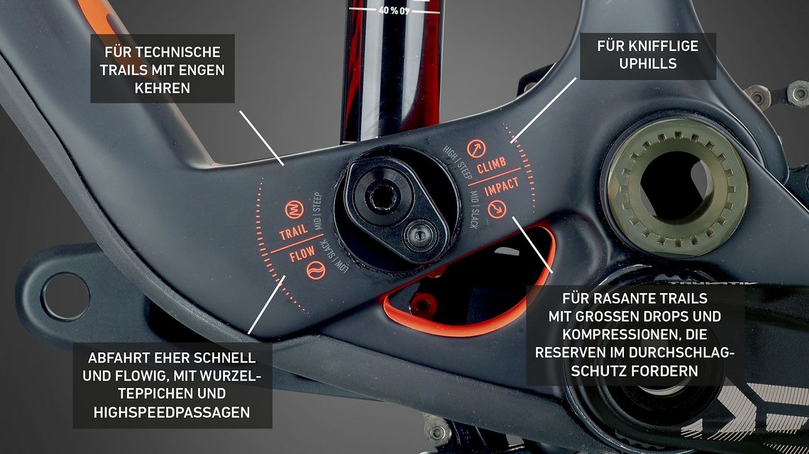

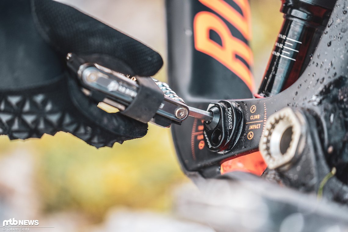

# Das Herzstück des Rahmens - das Progeo-System erlaubt die Verstellung von Lenkwinkel und Progression.
Lediglich eine Schraube muss zur Bedienung der Progeo gelöst werden
# Lediglich eine Schraube muss zur Bedienung der Progeo gelöst werden - sobald sie weit genug draußen ist, kann die exzentrische Aufnahme gedreht werden.
Die Aluminiumschraube hat einen etwas weichen Eindruck gemacht
# Die Aluminiumschraube hat einen etwas weichen Eindruck gemacht - nachdem man die Funktion aber wohl eher für das grundsätzliche Setup als die dauernde Variation verwenden wird, ist das kein größeres Problem.

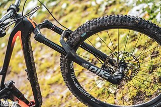

Die aktuelle Generation der RockShox Pike verwöhnt auch in der Select+ Version mit geringer Reibung
# Die aktuelle Generation der RockShox Pike verwöhnt auch in der Select+ Version mit geringer Reibung - ab Werk werden keine Tokens verbaut.

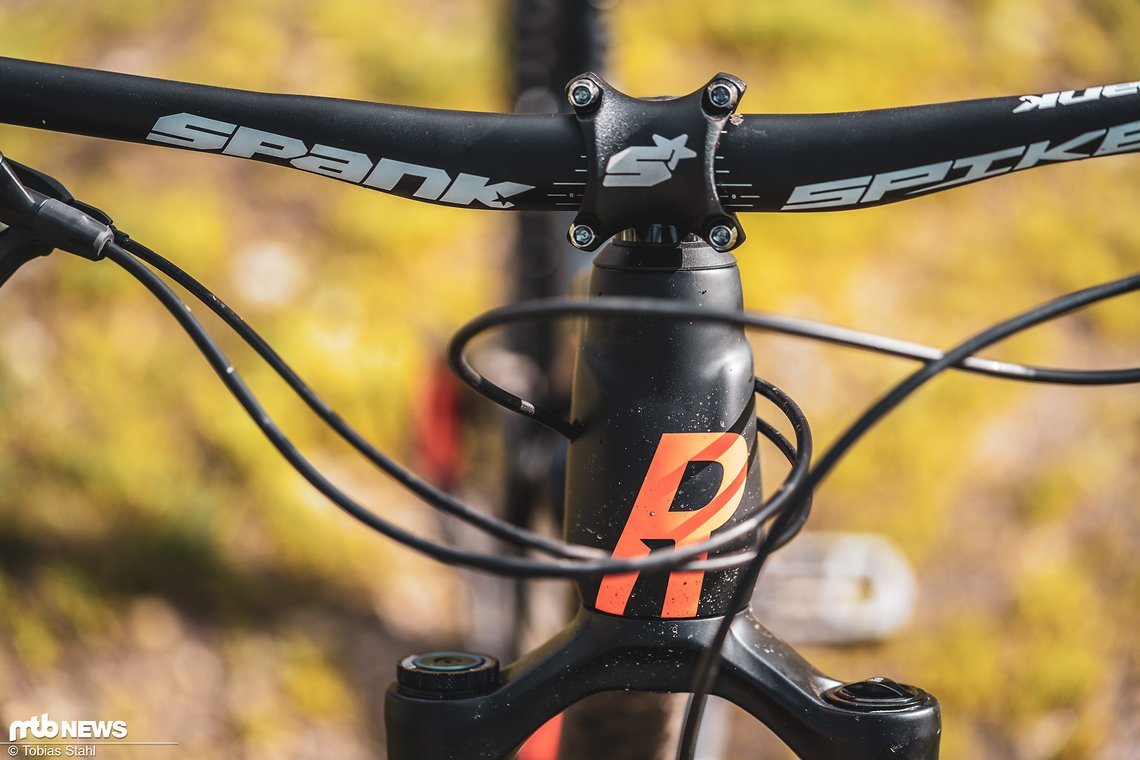

Das Spank Spike-Cockpit ist ungewöhnlich fett für ein All-Mountain-Modell
# Das Spank Spike-Cockpit ist ungewöhnlich fett für ein All-Mountain-Modell - große Fahrer werden die Steifigkeit und Breite aber schätzen.

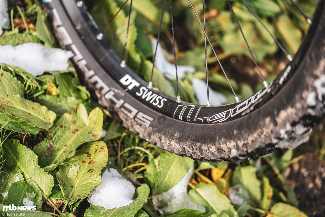

Die DT Swiss M1900-Laufräder gehören nicht zu den leichtesten, aber zu den solidesten
# Die DT Swiss M1900-Laufräder gehören nicht zu den leichtesten, aber zu den solidesten - beim Schwalbe Nobby Nic-Reifen ist es eher andersrum.

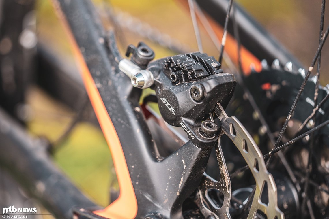

Die Shimano SLX-Scheibenbremse mit ihren zwei Kolben wird wenig besungen
# Die Shimano SLX-Scheibenbremse mit ihren zwei Kolben wird wenig besungen - sie präsentierte sich aber als gut dosierbar, stark und standfest. Empfehlenswert!

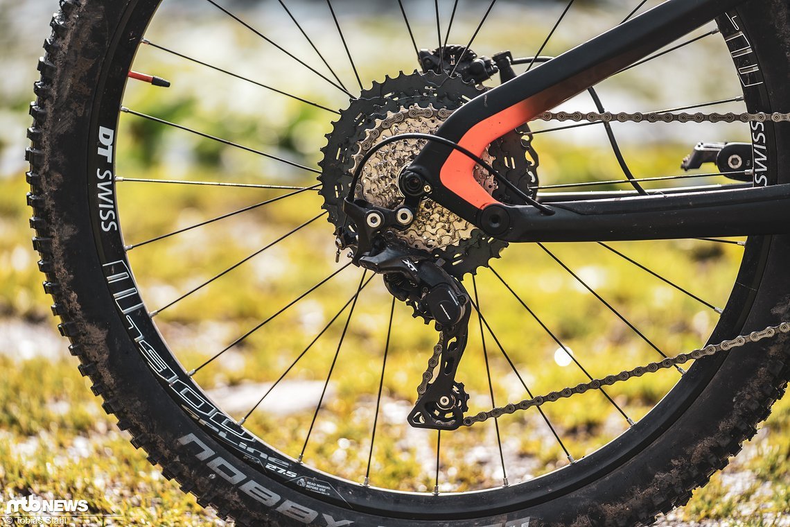

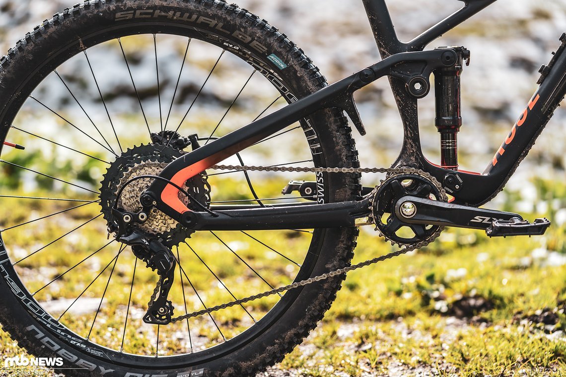

Der Shimano SLX-Antriebsstrang verrichtet sauber seine Arbeit
# Der Shimano SLX-Antriebsstrang verrichtet sauber seine Arbeit - nur der Schalthebel lässt die Möglichkeit vermissen, mehr als einen Gang auf einmal hochschalten zu können.

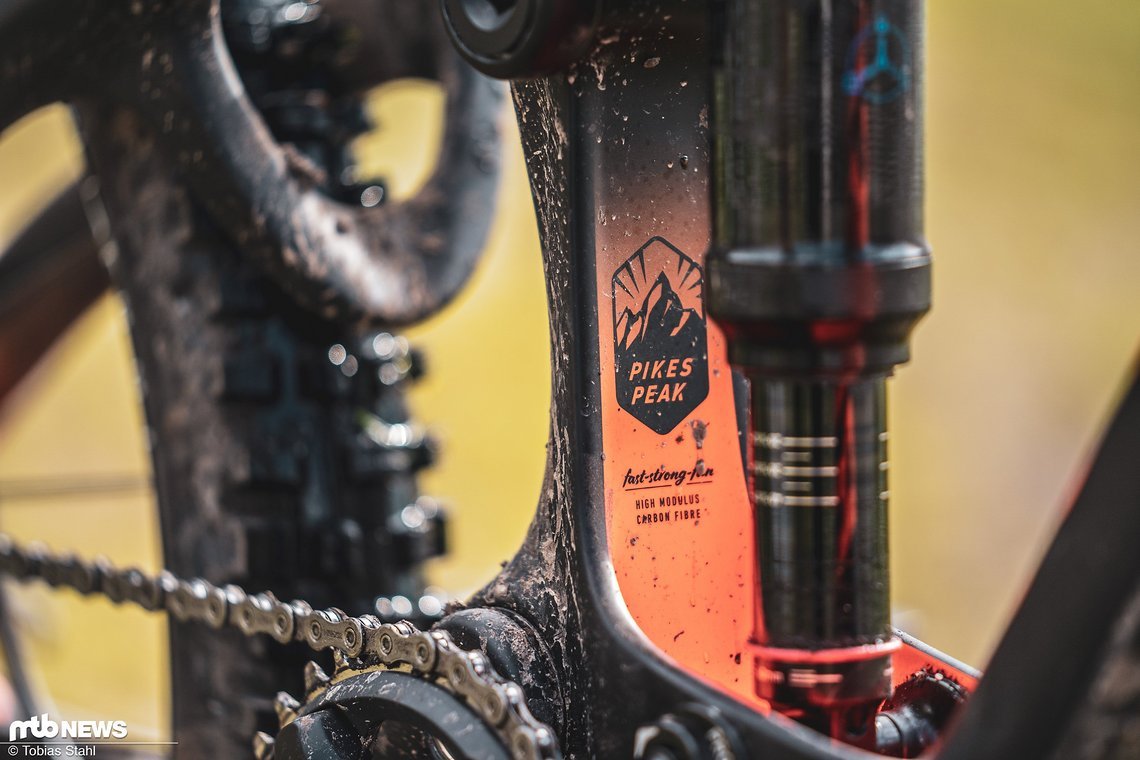

Die Kabelführung verläuft gut versteckt
# Die Kabelführung verläuft gut versteckt - der untere Hauptdrehpunkt ist üppig dimensioniert und wird mit einem Innenlagerwerkzeug fixiert.

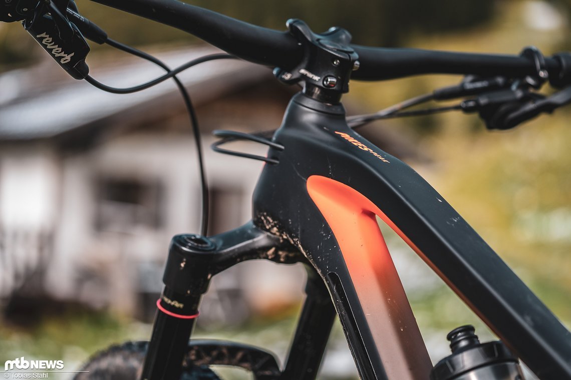

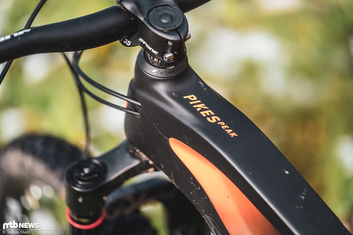

Der Steuerrohrbereich ist rundlich geformt
# Der Steuerrohrbereich ist rundlich geformt - die im Hauptrahmen intern verlegten Leitungen verlassen ihn weit genug vorne, um Kratzer zu vermeiden.

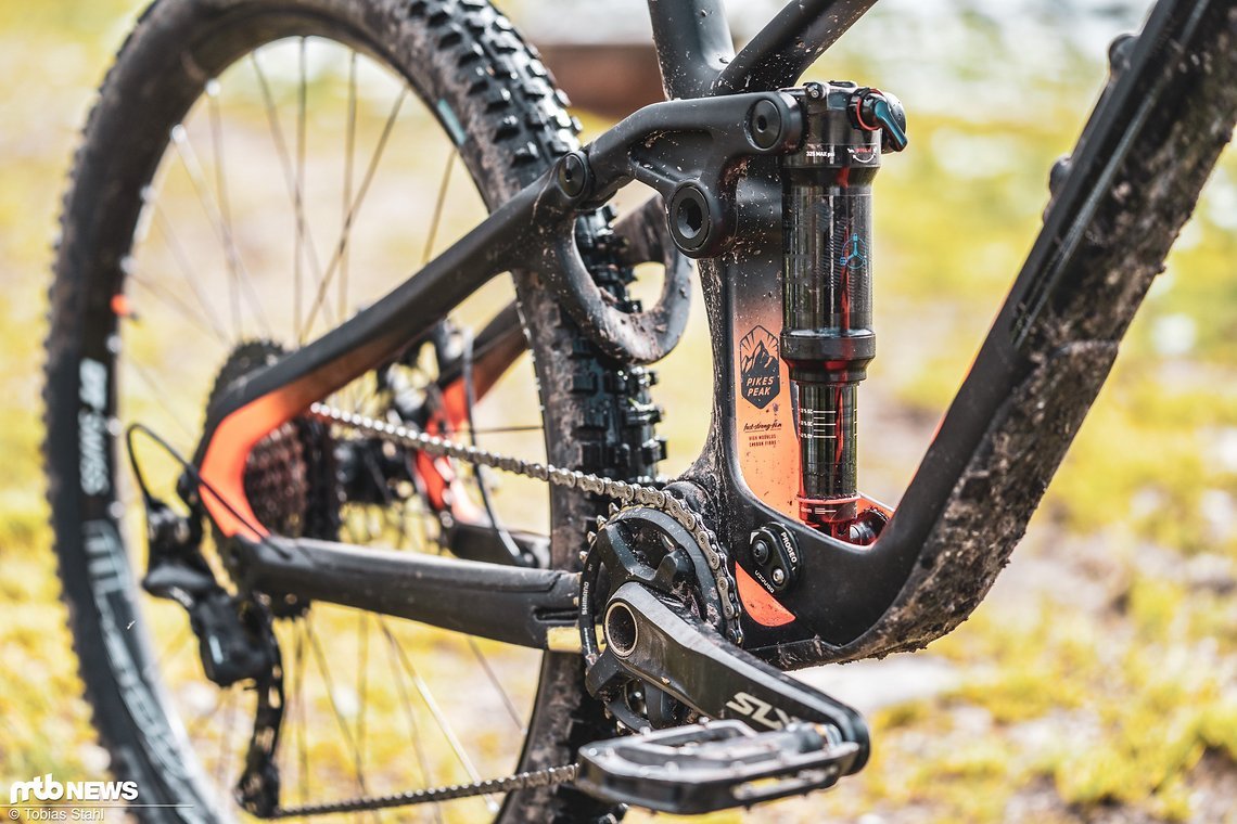

Der Rahmen bietet viele hübsche Detaillösungen
# Der Rahmen bietet viele hübsche Detaillösungen - seine eher geringe Steifigkeit steigert den Komfort, könnte schweren Fahrern aber zu unpräzise ausfallen.

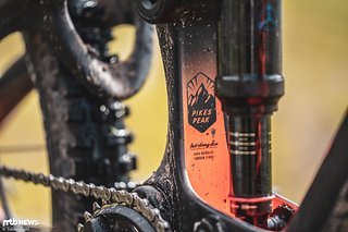

Besonders interessant ist die Progressions- und Geometrieverstellung. Der Dämpfer sitzt außermittig in dem quadratischen Einsatz. So muss nur eine Schraube gelöst werden, bevor man das Quadrat in 90°-Schritten in die formschlüssigen Vertiefungen im Rahmen drehen kann. Die Beschriftungen sind etwas kryptisch (etwa „Impact – Mid/Slack“), folgen aber einer gewissen Systematik: Die beiden steilen Geometrie-Positionen finden sich oben, die beiden flacheren unten. Parallel kann die Progression des Hinterbaus auf Low oder Mid, beziehungsweise Mid oder High gestellt werden. Die für aggressive Fahrer eventuell wünschenswerte Kombination aus großer Progression und flachem Lenkwinkel steht aber beispielsweise nicht zur Verfügung. Kleine Grafiken verdeutlichen, für welche Art von Trail und Fahrtrichtung welche Position gedacht ist.

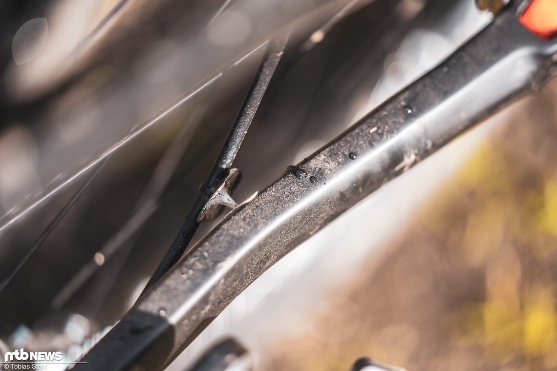

Trotz nur sehr schlanker Strebenschützer geht die Geräuschkulisse in Ordnung
# Trotz nur sehr schlanker Strebenschützer geht die Geräuschkulisse in Ordnung - einige sehr moderne Bikes sind allerdings nochmal eine Ecke leiser.

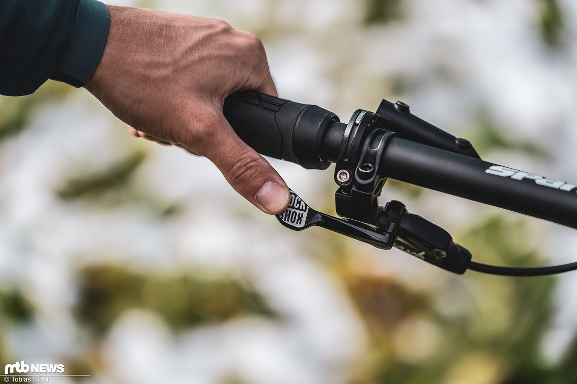

Der RockShox Reverb-Hebel unter dem Lenker ist schön ergonomisch
# Der RockShox Reverb-Hebel unter dem Lenker ist schön ergonomisch - in diesem speziellen Fall war er aber etwas schwergängig.

In der Climb-Einstellung der Progeo freut man sich über zusätzliche Bodenfreiheit
# In der Climb-Einstellung der Progeo freut man sich über zusätzliche Bodenfreiheit - und ein direkteres Fahrverhalten.

Wenn man die Geometrie auf Uphill trimmt, kriegt man auch die größte Progression dazu – keinesfalls eine schlechte Kombination! Für die meisten Situationen gefiel uns in Summe aber die Einstellung „Impact“ am besten: Sie kombiniert den flachen Lenkwinkel mit etwas mehr Progression als in der Einstellung Flow. Die Variante Flow ist bestens für flache, gemäßigte Trails geeignet – schließlich nutzt sie viel Federweg und bietet viel Komfort, ohne gleich durchzuschlagen. Bei etwas heftigeren Passagen rauscht der Dämpfer dann aber doch etwas zu weit durch. So freuten wir uns über die Extra-Progression im Impact-Modus. Das Innenlager ist allerdings in beiden flachen Positionen recht tief, zumal man tatsächlich mit schön viel Sag fahren kann. Deshalb hat unserer Meinung auch die Trail-Position ihre Daseinsberechtigung. Die Frage ist nur, ob auf den tendenziell verblockten Trails, auf denen das in dieser Position höhere Tretlager hilfreich ist, der steilere Lenkwinkel Sinn ergibt?
Auch wenn sich hier die Trail-Einstellung aufzudrängen scheint
# Auch wenn sich hier die Trail-Einstellung aufzudrängen scheint - in steilem Gelände sind Flow oder Impact die richtigen Progeo-Positionen.
Am Ende des Tages stellt Progeo also ein schönes Feature dar, mit dem das Rose Pikes Peak AM an die Bedürfnisse des Fahrers angepasst werden kann. Dass man es aber wirklich während oder auch nur vor jeder Tour nach Tagesplan anwendet und das Bike verstellt, erachten wir für unwahrscheinlich. Für uns galt eher: einstellen und vergessen. Generell muss man am Pikes Peak 1 AM auch nicht viel tunen oder einstellen. Die RockShox Pike Select+ funktioniert hervorragend: Die Handgelenke und Unterarme können in Ruhe ihren Job machen und sich zum Beispiel ganz aufs Bremsen konzentrieren. Obwohl das ehrlich gesagt wenig Konzentration braucht, denn die Shimano SLX-Bremsen verzögern hervorragend und standfest!

  • Shimano SLX Die 11-fach-Schaltung bietet mit 11–46 Zähnen eine große Bandbreite. Die Alu-Ritzel leiden (optisch) aber schnell.
  • RockShox Reverb Stealth Der Hebel ist sehr ergonomisch – die Bedienkräfte am Testmodell waren aber recht hoch.

Während im Hauptrahmen alles sauber intern läuft
# Während im Hauptrahmen alles sauber intern läuft - versagte am Heck langsam aber sicher dieser geklebte Leitungshalter.
