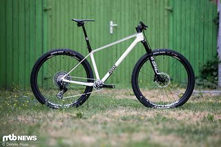

Ein waschechtes XC-Hardtail suchte man auf der ROSE Website in letzter Zeit vergeblich. Der amtierende Inhaber dieser Kategorie hört auf den Namen Psycho Path und wurde 2017 zuletzt überarbeitet. Hier ist bei einer Deore-Ausstattung, und einem Gewicht von 11,3 kg das Ende der Fahnenstange erreicht. Ziemlich tote Hose für XC-Racer also.
Damit ist jetzt allerdings Schluss: Mit dem neuen PDQ möchte Rose den Markt wieder angreifen. Das Carbon-Hardtail soll Fahrspaß und Rennstreckentauglichkeit kompromisslos vereinen und setzt auf satte 120 mm Federweg an der Front. Vertraut man der Rose Marketingabteilung, so kann das PDQ mit dem Handling eines Trail Bikes und der Effizienz eines Cross Country-Bikes überzeugen. Mit dieser Philosophie und vor allem durch die 120 mm Federgabel, sticht das Rose PDQ aus der Masse hervor.
Preislich liegt unser in Rahmengröße L 9,5 kg schweres Testbike bei 6.999 €.
120 mm Federgabel, 150 mm Dropperpost und ein leichter Carbonrahmen machen das PDQ zu einem wahren Geschoss
# 120 mm Federgabel, 150 mm Dropperpost und ein leichter Carbonrahmen machen das PDQ zu einem wahren Geschoss - eben Pretty Damn Quick.

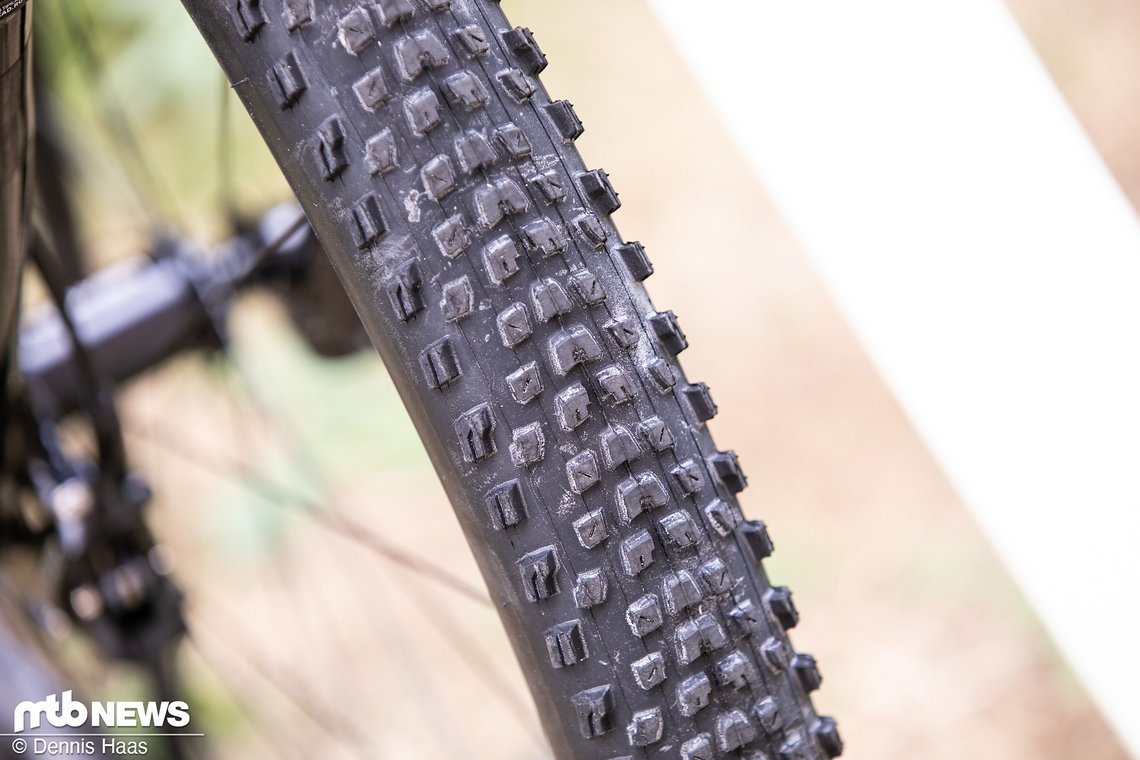

Die 2,4" breiten Maxxis Rekon Race-Reifen bieten in Kombination mit den 30 mm Felgen viel Komfort.
# Die 2,4" breiten Maxxis Rekon Race-Reifen bieten in Kombination mit den 30 mm Felgen viel Komfort.

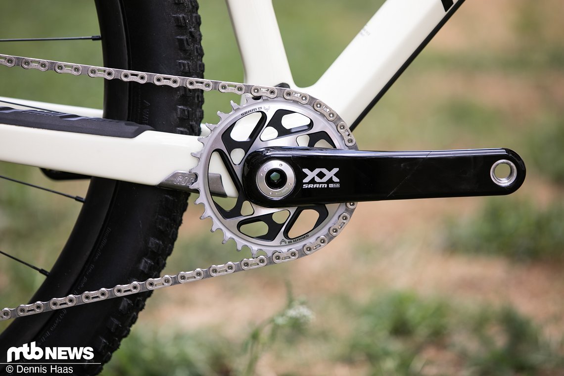

Wenn der Trail etwas schneller ist, kommt das 32er-Kettenblatt, was beim Klettern in steilen Anstiegen ein wahrer Segen ist, dann doch an sein Limit. Denn bei 45 km/h ist Schluss mit der Beschleunigung. Hier sind besonders hohe Kadenzen nötig, die auf dem Trail für Unruhe sorgen. Auf Schotter merkt man das Ganze noch stärker, da man dort regelmäßig auf höhere Geschwindigkeiten kommt. Ein 34er-Kettenblatt würde hier Abhilfe schaffen.
Die Kassette der Sram Transmission bietet eine große Bandbreite von 520%.
# Die Kassette der Sram Transmission bietet eine große Bandbreite von 520%.
Das 32er-Kettenblatt war in steilen Anstiegen Gold wert, gleichzeitig hat man im schnellen Downhill dann doch vergeblich versucht in ein kleineres Ritzel zu schalten.
# Das 32er-Kettenblatt war in steilen Anstiegen Gold wert, gleichzeitig hat man im schnellen Downhill dann doch vergeblich versucht in ein kleineres Ritzel zu schalten.
