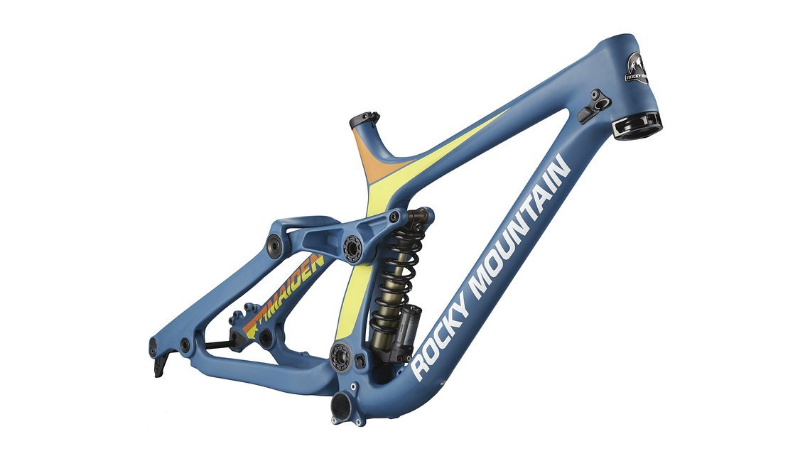

Rocky Mountain Maiden Neues Bigbike für 2016
Da ist das Ding: Mit dem Rocky Mountain Maiden stellen die Kanadier nach Jahren der Abstinenz im Big-Bike-Business wieder ein würdiges Arbeitsgerät für Thomas Vanderham und seine Kollegen vor. Mit den Fro-Ridern um Wade Simmons war Rocky Mountain die treibende Kraft in den frühen Jahren des Freeridens, doch in den letzten Jahren fehlte es an einem echten Freeride- und Downhill-Bike. Das hat sich geändert. Am vergangenen Wochenende haben wir in Leogang die exklusive Möglichkeit gehabt, das neue Rocky Mountain Maiden Downhill-Bike einem ersten Test zu unterziehen. Wie sich das Bike geschlagen hat und was hinter dem Neuling steckt, erfahrt ihr in diesem Artikel.
Titelbild
Maiden World Cup
# Maiden World Cup
Rocky Mountain Maiden 2016
Das Konzept
Rocky Mountain kommt mit einem echten Big-Bike zurück! Das neue Maiden ist in den letzten vier Jahren entwickelt worden und ziemlich genau so lange hat es kein Downhill-Bike von Rocky Mountain gegeben. Das Ergebnis der Arbeit ist ein Voll-Carbon-Rahmen mit groß dimensionierten Drehpunkten und eine Plattform, die von World Cup Downhill über Bike Park bis hin zu Big Mountain-Freeride alles können soll – und das in 26 und 27,5″.
Maiden Voyage von rikMehr Mountainbike-Videos
Die Basisdaten lesen sich auf den ersten Blick gar nicht so ungewöhnlich. Am Hinterbau gibt es 200 mm Federweg, der von einem “Smoothlink” Viergelenkhinterbau bereit gestellt wird. Der komplette Rahmen ist aus Carbon gefertigt und verfügt über eine Geometrie, die Rocky auf den Namen “Equalized Geometry” tauft und die mit 26″ und 27,5″ großen Laufrädern gleichermaßen gut funktionieren soll.

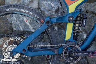

Im Hinterbau kommen verhältnismäßig große Lager zum Einsatz.
# Im Hinterbau kommen verhältnismäßig große Lager zum Einsatz.

Im Hinterbau kommen verhältnismäßig große Lager zum Einsatz - Das erhöht die Steifigkeit und verringert den Verschleiß
# Im Hinterbau kommen verhältnismäßig große Lager zum Einsatz - Das erhöht die Steifigkeit und verringert den Verschleiß
